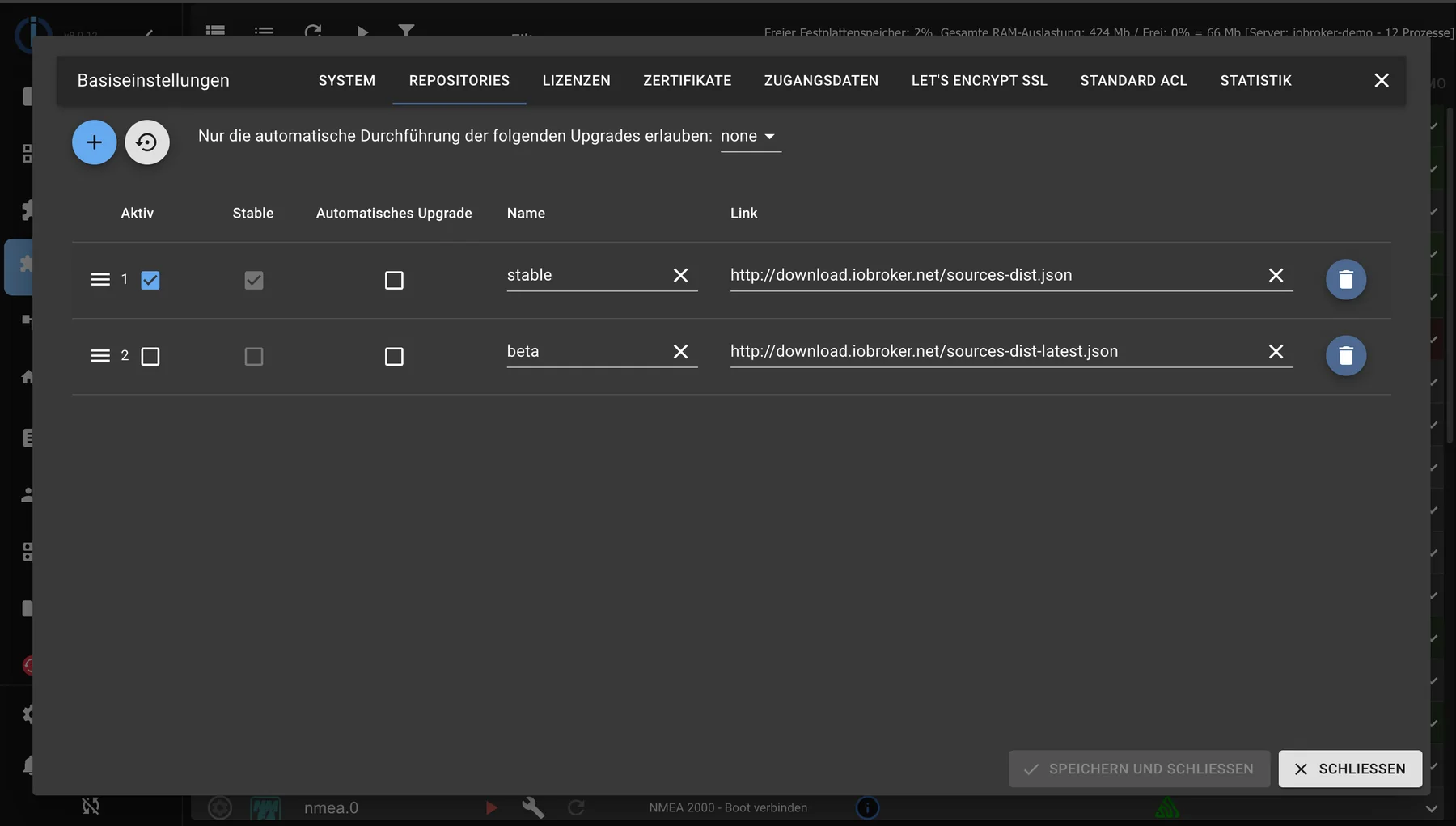

Die Repository-Liste in den Systemeinstellungen mit stable und beta
В настройках системы в разделе «Репозитории» отображается источник адаптеров. В повседневном использовании здесь остается активным параметр «стабильная версия».

Оставайтесь в стабильном репозитории. Версии там протестированы. Бета-версия предназначена для тестирования, а не для полноценной работы системы. См. раздел «Репозитории» .
