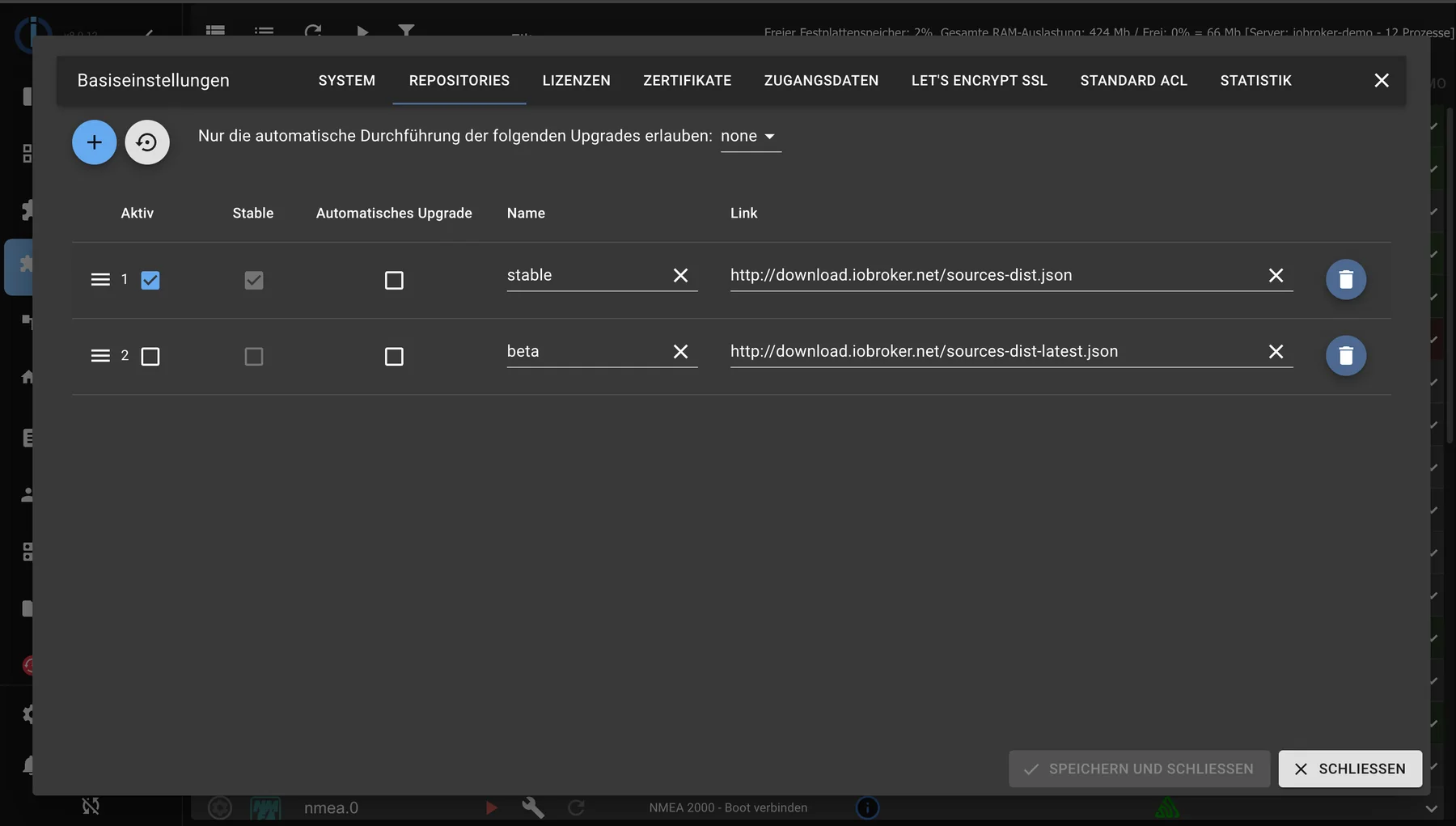

Die Repository-Liste in den Systemeinstellungen mit stable und beta
In den Systemeinstellungen unter Repositories steht, aus welcher Quelle Adapter kommen. Im Alltag bleibt hier stable aktiv.

?> Bleiben Sie auf dem Repository stable. Die Versionen dort sind geprüft. beta ist zum Helfen beim Testen gedacht, nicht für ein System, das funktionieren muss. Siehe Repositories.
