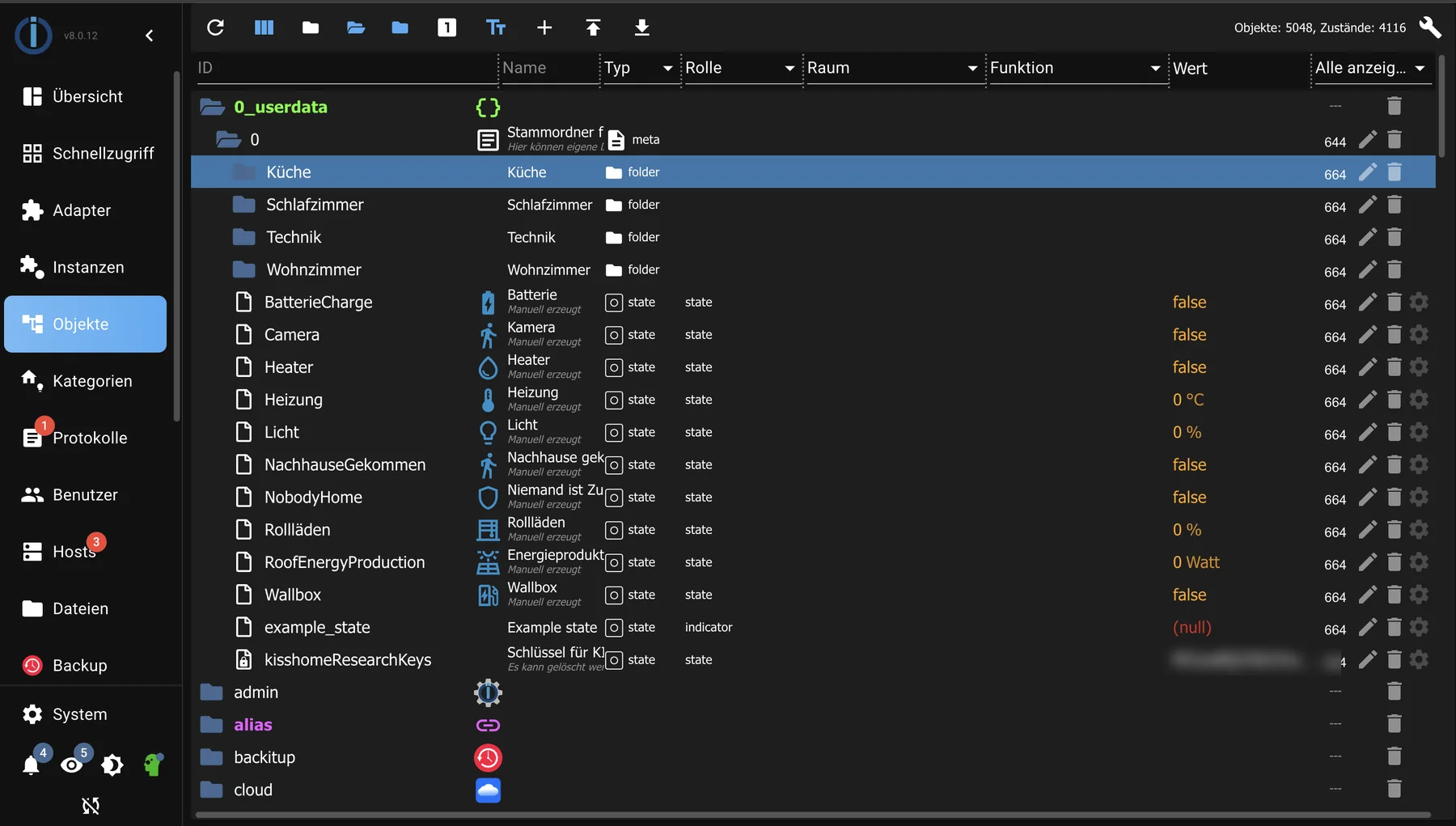

Вам также понадобятся две точки данных: одна, которая изменяется, и одна, которую вы можете установить. Если вы еще не подключили ни одного устройства, вы можете добавить их на вкладке «Объекты» в разделе…0_userdata.0 Вы определяете две пользовательские точки данных: одну числового типа и одну логического типа. Это наиболее удобный способ для практики, поскольку вы можете настраивать обе точки вручную.
Der Objektbaum mit selbst angelegten Datenpunkten unter 0_userdata.0
Для тренировки создайте две собственные точки данных в следующем порядке:0_userdata.0 : тот, который меняется, и тот, который вы можете установить.
