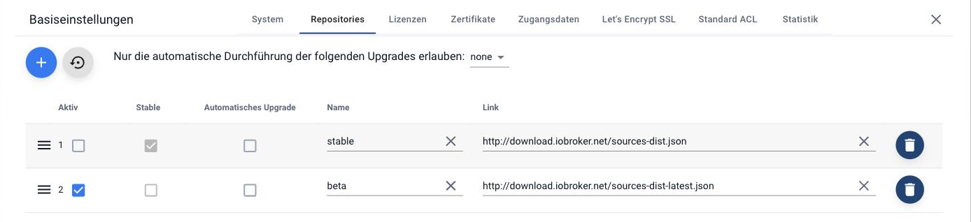

Das ganze Repository umstellen
Falls es doch einmal nötig ist: In den Systemeinstellungen im Reiter Repositories in der Spalte Aktiv auf beta umschalten.
Der Reiter Repositories in den Basiseinstellungen
Danach im Reiter Adapter die Liste neu einlesen. Ist beta aktiv, erscheint dort eine Warnung. Die ist Absicht und erinnert daran, wieder zurückzustellen.

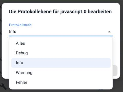

Wie schalte ich eine Instanz auf Debug?
Im Reiter Instanzen die Detailzeile der Instanz aufklappen und auf die Log-Stufe klicken. Im Dialog auf Debug stellen:
Der Dialog zum Ändern der Protokollebene
Die Einstellung wird dauerhaft gespeichert. Ohne das Häkchen bei Ohne Neustart startet die Instanz neu. Das ist meistens gewollt, denn erst danach protokolliert sie den vollständigen Ablauf von Anfang an.
Anschließend die Aktion auslösen, die den Fehler erzeugt, und in den Protokollen nachsehen.
!> Nach der Fehlersuche wieder auf Info zurückstellen.
?> Für eine Fehlermeldung im Forum oder auf GitHub gehört der Auszug aus der heruntergeladenen Protokolldatei dazu, nicht ein Bildschirmfoto der Liste. In der Anzeige werden lange Zeilen abgeschnitten.

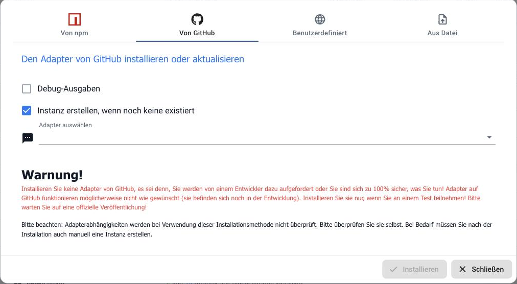

Wie installiere ich einen Adapter von GitHub?
!> Nur, wenn ein Entwickler ausdrücklich darum bittet. Was auf GitHub liegt, ist Arbeitsstand und kann zwischenzeitlich unbrauchbar sein. Abhängigkeiten werden bei dieser Installationsart nicht geprüft.
  • Den Expertenmodus einschalten.
  • Im Reiter Adapter auf Installieren aus eigener Quelle gehen.
  • In den Reiter Von GitHub wechseln und den Adapter auswählen.
Der Dialog Installieren aus eigener Quelle, Reiter Von GitHub
Der Reiter Benutzerdefiniert nimmt eine beliebige Adresse entgegen, etwa einen bestimmten Zweig oder das Repository eines fremden Entwicklers. Aus Datei installiert ein lokal vorliegendes Paket.
