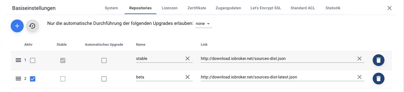

Измените весь репозиторий.
При необходимости: в системных настройках , на вкладке «Репозитории» , в столбце «Активные» переключитесь на бета-версию .
Der Reiter Repositories in den Basiseinstellungen
Затем на вкладке «Адаптер» обновите список. Если активна бета-версия, появится предупреждение. Это сделано намеренно и служит напоминанием о необходимости вернуться к предыдущей версии.

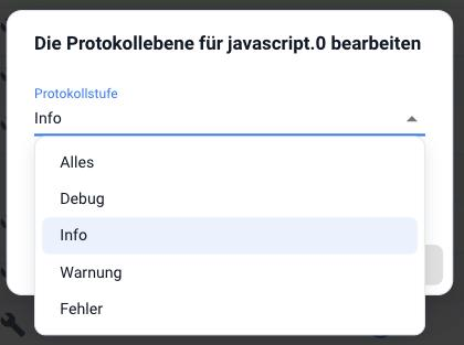

Как перевести экземпляр в режим отладки?
На вкладке «Экземпляры» разверните строку с подробными сведениями об экземпляре и щелкните уровень логирования. В диалоговом окне установите значение «Отладка» .
Der Dialog zum Ändern der Protokollebene
Настройки сохраняются навсегда. Если не установлен флажок « Без перезапуска» , экземпляр будет перезапущен. Обычно это делается намеренно, так как только в этом случае будет записан весь процесс с самого начала.
Затем запустите действие, вызвавшее ошибку, и проверьте журналы .
!> После устранения неполадок вернитесь в режим "Информация" .
В случае сообщения об ошибке на форуме или в GitHub, пожалуйста, приложите выдержку из загруженного файла журнала, а не скриншот списка. Длинные строки будут обрезаны при отображении.

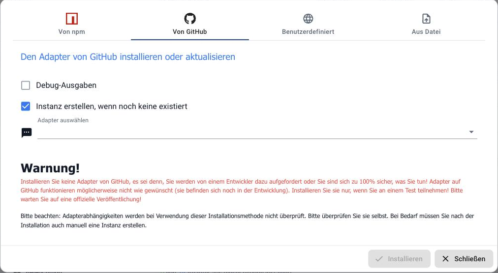

Как установить адаптер из GitHub?
Только по явному запросу разработчика. Всё, что находится на GitHub, — это незавершённая работа, и в данный момент может быть непригодно для использования. При таком типе установки зависимости не проверяются.
  • Включите экспертный режим .
  • На вкладке «Адаптер» выберите «Установить из локального источника» .
  • Перейдите на вкладку «Из GitHub» и выберите адаптер.
Der Dialog Installieren aus eigener Quelle, Reiter Von GitHub
Вкладка «Пользовательские настройки» позволяет указать любой адрес, например, конкретную ветку или репозиторий другого разработчика. «Установить из файла» устанавливает локально сохраненный пакет.
Снова здесь
Адаптер, загруженный из GitHub, не будет автоматически заменен следующим обновлением из репозитория. Его номер версии обычно выше официального. Вы можете вернуться к предыдущей версии, выбрав «Установить определенную версию» на обратной стороне значка адаптера.
