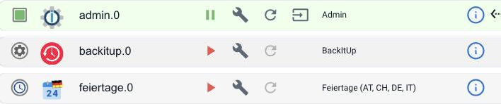

Was bedeuten die Symbole vor einer Instanz?
Drei Instanzzeilen mit unterschiedlichem Zustand
SymbolBedeutung
Grünes QuadratDie Instanz läuft.
Graues ZahnradDie Instanz ist gestoppt. Das rote Dreieck daneben startet sie.
UhrEine zeitgesteuerte Instanz. Sie läuft nur kurz zum eingestellten Zeitpunkt und beendet sich wieder. Das ist kein Fehler.
Genaueres verrät der Mauszeiger auf dem Symbol. Ob die Instanz auch wirklich mit ihrem Gerät spricht, steht nicht hier, sondern in ihrem Objekt info.connection.
Ausführlich: Reiter Instanzen

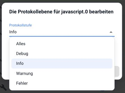

Wie ändere ich die Log-Stufe?
Im Reiter Instanzen die Detailzeile der Instanz aufklappen und auf die Log-Stufe klicken:
Der Dialog zum Ändern der Protokollebene
Zur Wahl stehen von der ausführlichsten zur knappsten Stufe: Alles, Debug, Info, Warnung, Fehler. Voreingestellt ist Info.
Für die Fehlersuche stellt man Debug ein, startet die Instanz neu und sieht sich die Protokolle noch einmal an.
!> Danach wieder zurückstellen. Auf Debug wächst das Protokoll schnell und kostet Schreibzugriffe. Auf einer SD-Karte ist das keine gute Idee.
Die Vorgabe für neue Instanzen steht in den Systemeinstellungen.
