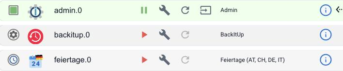

Что означают символы перед зданием учреждения?
Drei Instanzzeilen mit unterschiedlichem Zustand
символЗначение
Зелёная площадьЭкземпляр запущен.
Серая шестерняПроцесс остановлен. Красный треугольник рядом с ним запускает его.
ЧасыЭто экземпляр, работающий по расписанию. Он запускается лишь на короткое время в установленное время, а затем завершает работу. Это не ошибка.
Более подробную информацию можно получить, наведя курсор мыши на значок. Информация о том, взаимодействует ли экземпляр с вашим устройством, здесь не указывается, а содержится в его объекте.info.connection .

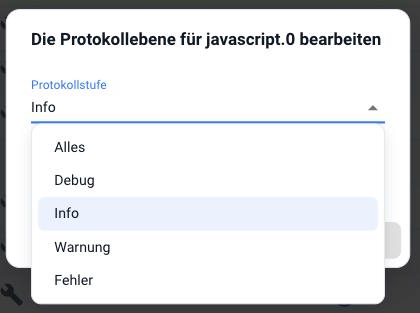

Как изменить уровень логирования?
На вкладке «Экземпляры» разверните строку с подробными сведениями об экземпляре и щелкните уровень логирования:
Der Dialog zum Ändern der Protokollebene
Доступные параметры, от наиболее подробного до наиболее краткого, следующие: Все , Отладка , Информация , Предупреждение , Ошибка . По умолчанию используется параметр «Информация» .
Для устранения неполадок включите режим отладки , перезапустите экземпляр и снова просмотрите журналы.
Затем переключитесь обратно. В режиме отладки журнал быстро разрастается и расходует запросы на запись. Это не лучшая идея для SD-карты.
