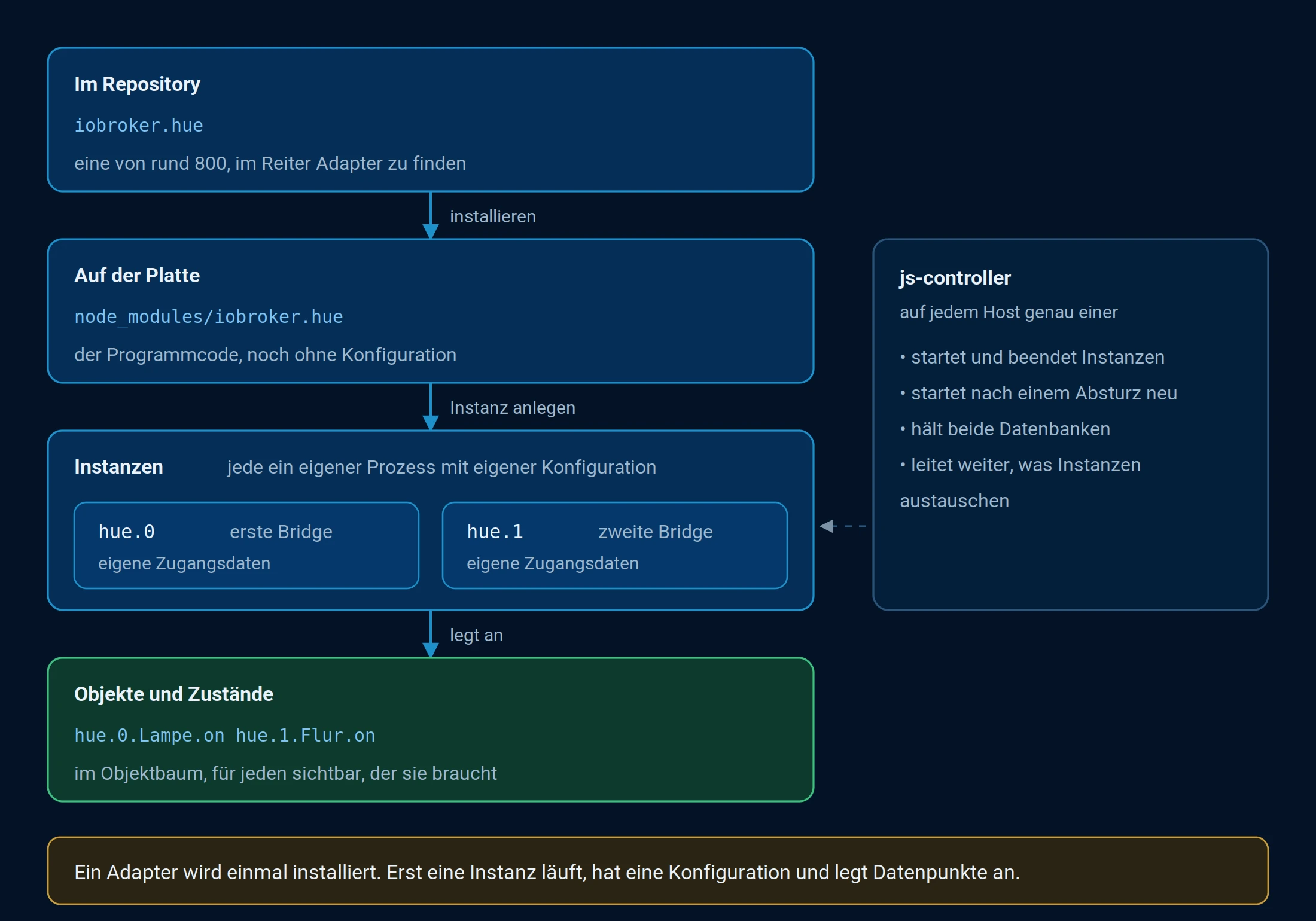

Vom Adapter im Repository über die Instanz zu den Datenpunkten
Der Weg vom Adapter zu den Datenpunkten: installiert wird der Adapter einmal, laufen tun die Instanzen.

Ein installierter Adapter läuft noch nicht. Dazu wird eine Instanz angelegt, und erst diese Instanz arbeitet. In ihr steht die Konfiguration, etwa die Adresse des Gateways oder die Zugangsdaten.
Von einem Adapter kann es mehrere Instanzen geben. Das ist immer dann sinnvoll, wenn dasselbe System mehrfach vorhanden ist oder wenn Aufgaben getrennt bleiben sollen: hm-rpc.0 für die Funkschnittstelle und hm-rpc.1 für die verdrahtete, zwei telegram-Instanzen für zwei Empfängerkreise.
Jede Instanz bekommt einen eigenen Namensraum im Objektbaum, der aus dem Adapternamen und einer laufenden Nummer besteht, zum Beispiel hm-rpc.0. Darunter legt die Instanz ihre Geräte, Kanäle und Datenpunkte an.
