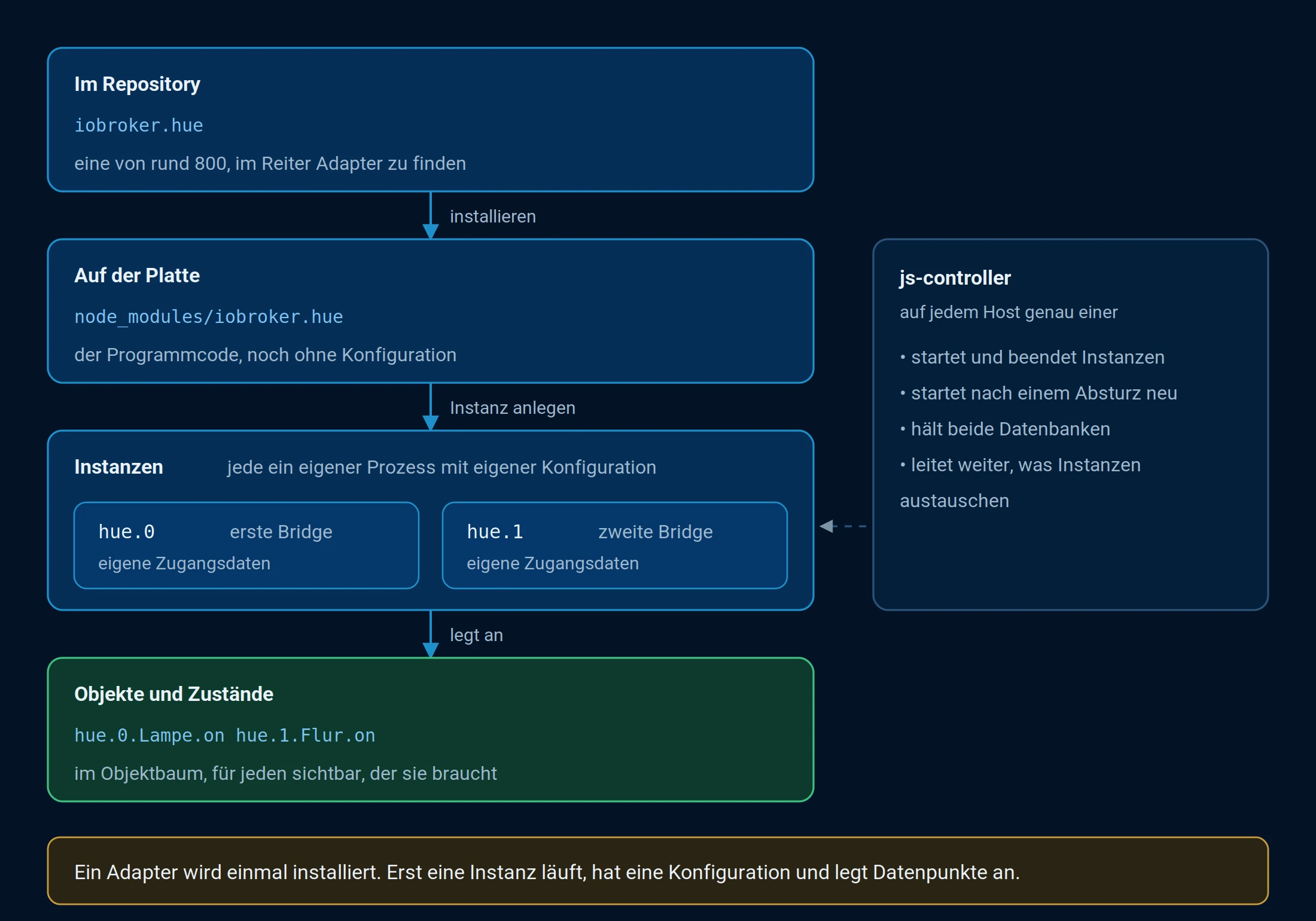

ioBroker состоит из двух типов программ: js-контроллера и адаптеров . Контроллер обеспечивает целостность системы, а адаптеры — фактическую функциональность.
Vom Adapter im Repository über die Instanz zu den Datenpunkten
Путь от адаптера к точкам данных: адаптер устанавливается один раз, затем запускаются экземпляры.

Установленный адаптер еще не запущен. Для этой цели создается экземпляр , и только этот экземпляр будет работоспособен. Он содержит конфигурацию, такую как адрес шлюза или учетные данные доступа.
Адаптер может существовать в нескольких экземплярах. Это всегда полезно, когда одна и та же система существует несколько раз или когда задачи должны оставаться раздельными.hm-rpc.0 для радиоинтерфейса иhm-rpc.1 для проводников, дваtelegram — Экземпляры для двух групп получателей.
Каждый экземпляр получает собственное пространство имен в дереве объектов, состоящее из имени адаптера и порядкового номера, например:hm-rpc.0 Затем экземпляр размещает свои устройства, каналы и точки данных в рамках этой структуры.
Экземпляры создаются и настраиваются на вкладке «Экземпляры» . Более подробная информация о структуре данных находится в разделах «Объекты» и «Состояния» .
