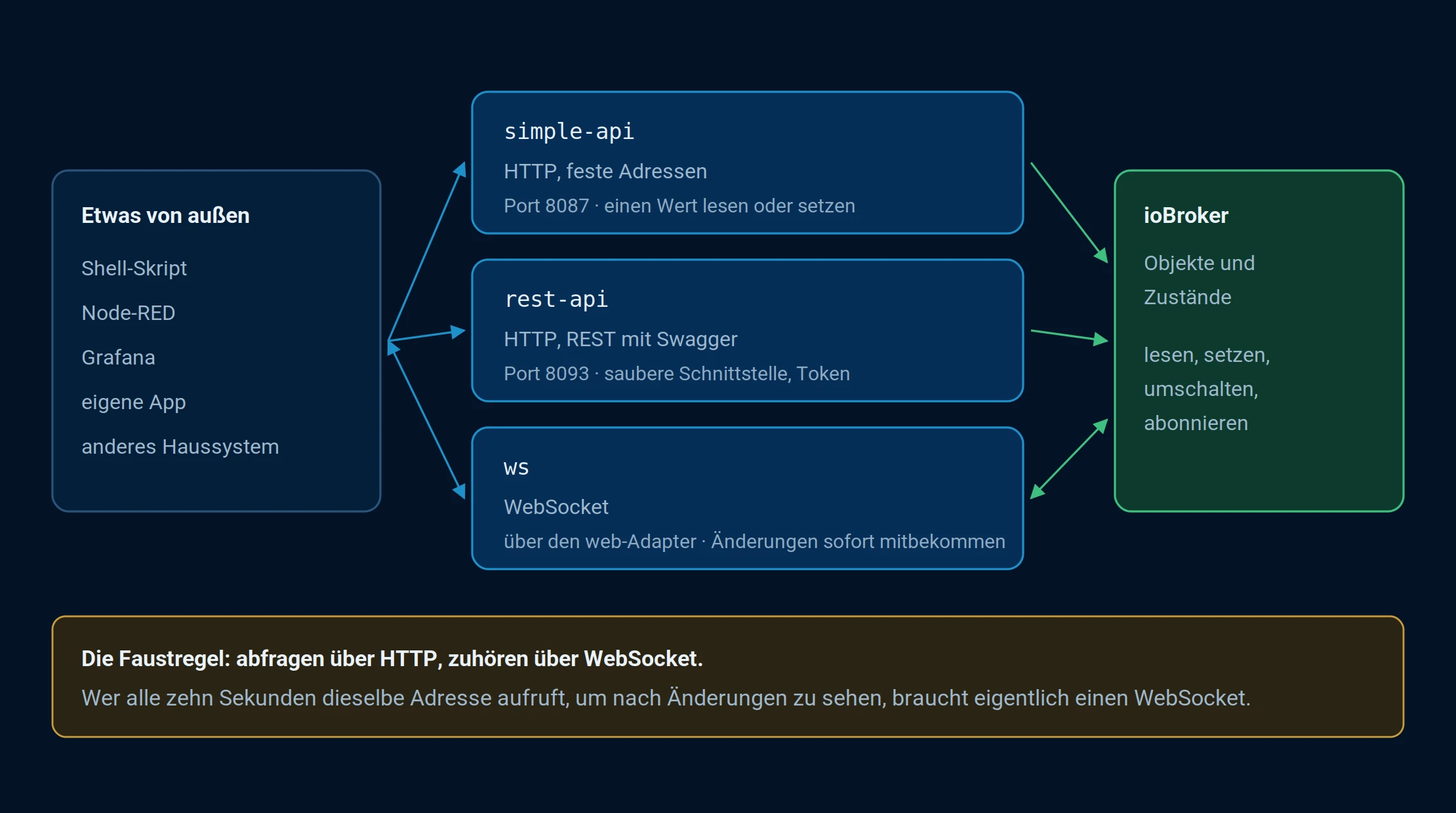

Irgendwann soll etwas mit ioBroker reden, das kein Adapter ist: ein Shell-Skript, Node-RED, Grafana, eine Wetterstation, die Hausautomatisierung eines Nachbarn oder eine selbst gebaute App. Dafür gibt es Adapter, die einen Zugang von außen bereitstellen.
simple-api, rest-api und ws zwischen einem Programm von außen und ioBroker
Drei Wege nach innen. Der Unterschied liegt darin, ob ein Programm fragen muss oder von selbst erfährt, dass sich etwas geändert hat.
Welcher Zugang
AdapterArtPort ab WerkGut für
simple-apiHTTP, feste Adressen8087Ein Wert lesen oder setzen, aus einem Skript oder einem Browser heraus
rest-apiHTTP, REST mit Swagger8093Programme, die eine saubere Schnittstelle erwarten, mit Anmeldung über Token
wsWebSocketüber den web-AdapterAnwendungen, die Änderungen sofort mitbekommen sollen, ohne nachzufragen
Die Faustregel: abfragen über HTTP, zuhören über WebSocket. Wer alle zehn Sekunden dieselbe Adresse aufruft, um zu sehen, ob sich etwas geändert hat, braucht eigentlich einen WebSocket.
