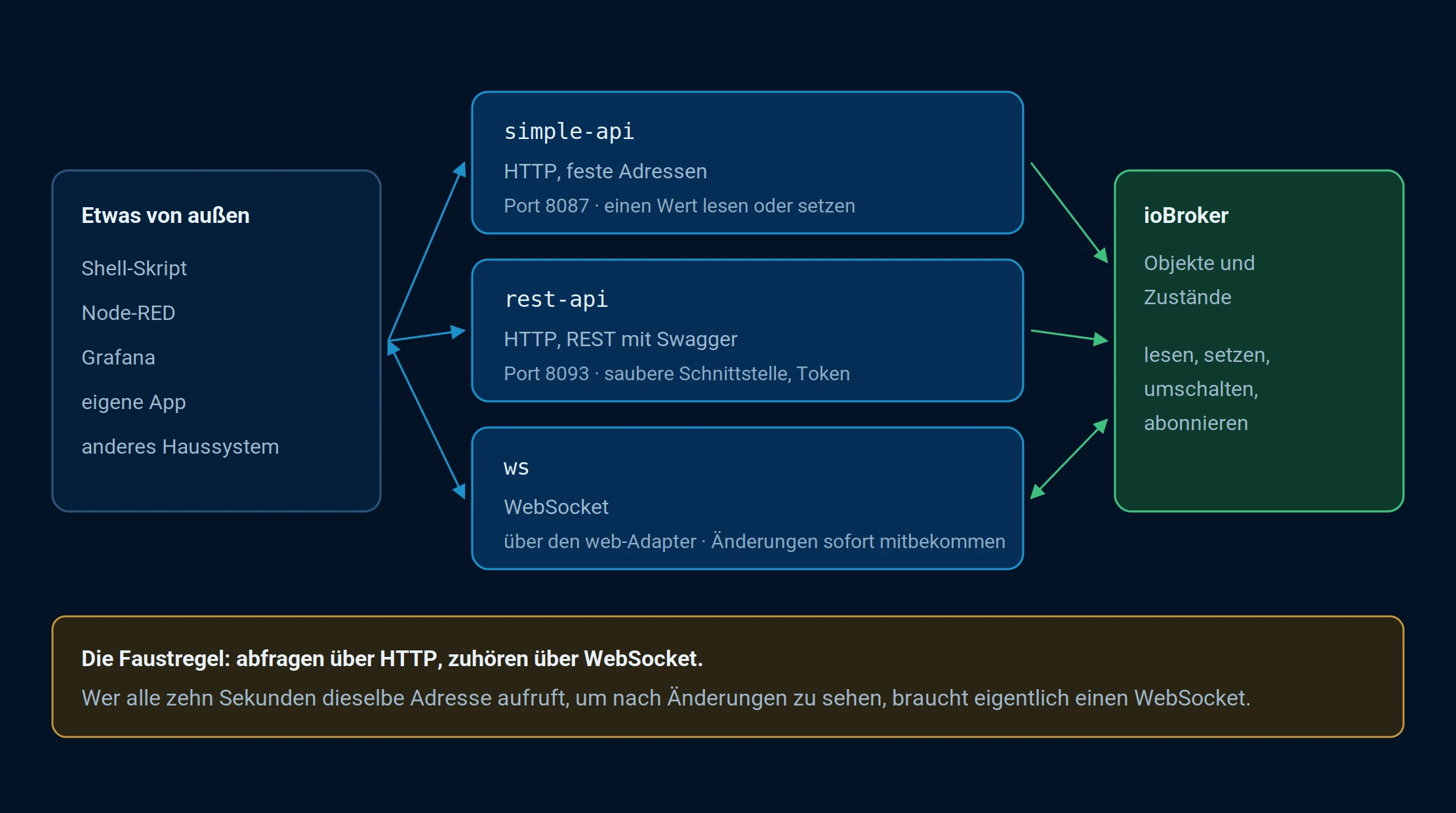

В конечном итоге, для связи с ioBroker потребуется нечто иное, помимо адаптера: скрипт оболочки, Node-RED, Grafana, метеостанция, система домашней автоматизации соседа или специально разработанное приложение. Существуют адаптеры, обеспечивающие внешний доступ для этой цели.
simple-api, rest-api und ws zwischen einem Programm von außen und ioBroker
Три пути внутрь. Разница заключается в том, должна ли программа задавать вопрос или же она сама узнает об изменениях.
Какой доступ
адаптерИскусствоПорт с заводаПодходит для
простой APIHTTP, статические адреса8087Чтение или установка значения из скрипта или браузера.
rest-apiHTTP, REST с использованием Swagger8093Программы, которые ожидают понятного интерфейса и авторизации с помощью токенов.
всВебсокетнаweb -АдаптерПриложения, которые должны мгновенно обнаруживать изменения без запроса.
Общее правило: запрашивайте по HTTP, слушайте через WebSocket. Всем, кто обращается к одному и тому же адресу каждые десять секунд, чтобы проверить, изменилось ли что-нибудь, действительно нужен WebSocket.
