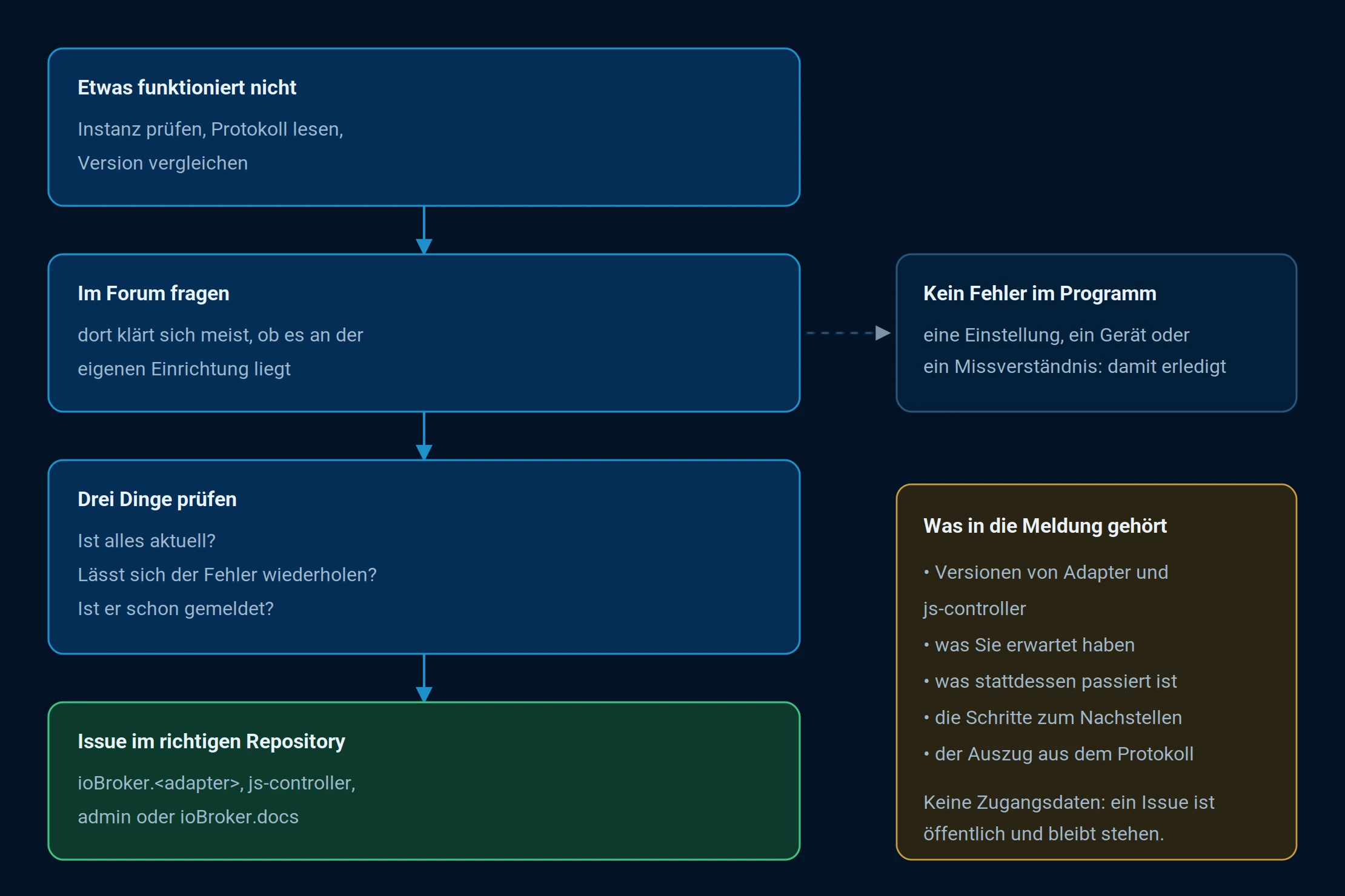

Что-то не работает. Прежде чем сообщать об этом разработчику, необходимо ответить на один вопрос, и он важнее всего остального на этой странице: действительно ли проблема в программе?
Der Weg vom Problem über das Forum bis zum Issue
Путь от проблемы к сообщению. Большинство обращений в конечном итоге попадают на форум, и это хорошо.
Во-первых: это ошибка в программе?
Большинство проблем на самом деле вовсе не проблемы. Они возникают из-за настроек, устаревшей версии, неработающего устройства или неправильного понимания принципа работы чего-либо. Давайте разберемся по порядку:
  1. Попробуйте самостоятельно сузить круг поиска. Работает ли экземпляр? Получаются ли значения? Что говорится в журнале? Процедура описана в разделе «Устранение неполадок» .
  2. Спросите на форуме . Там быстро выяснится, связана ли проблема с вашей конфигурацией. Очень часто ответ находится там, и никому не нужно ничего менять в программе.
Общее правило: сначала проверьте форум , если неясно, действительно ли существует ошибка. Сообщайте разработчику только после того, как ошибка будет воспроизводима и станет ясно, какой адаптер затронут. Если сомневаетесь, сначала проверьте форум. Если окажется, что это действительно ошибка, кто-нибудь там, как правило, укажет вам правильное направление.
Затем: проверьте три вещи.
  • Всё ли обновлено? Адаптер и JS-контроллер обновлены. Многие ошибки давно исправлены.
  • Можно ли воспроизвести эту ошибку? Если да, укажите, как именно. Это самая ценная информация во всем отчете.
  • Он уже зарегистрирован? Инструкции по проверке приведены ниже.

Что должно быть внутри
  1. Заголовок, который точно описывает проблему. «hm-rpc теряет соединение с CCU3 после перезапуска» — полезный заголовок, «не работает» — нет.
  2. То, чего вы ожидали , и то, что произошло на самом деле . Два предложения, но отдельные.
  3. Как вызвать ошибку , шаг за шагом.
  4. Версии : адаптер, js-контроллер, Node.js, операционная система.iobroker version Информация доступна на вкладке «Хосты» .
  5. Выдержка из протокола на уровнеdebug из загруженного файла журнала. Способ изменения уровня описан в разделе «Устранение неполадок» .
Протоколы следует включать в текстовом виде, а не в виде скриншотов: длинные строки будут обрезаны на экране, и поиск или цитирование с изображения будут невозможны. Для сохранения форматирования заключите текст в три обратные кавычки.
