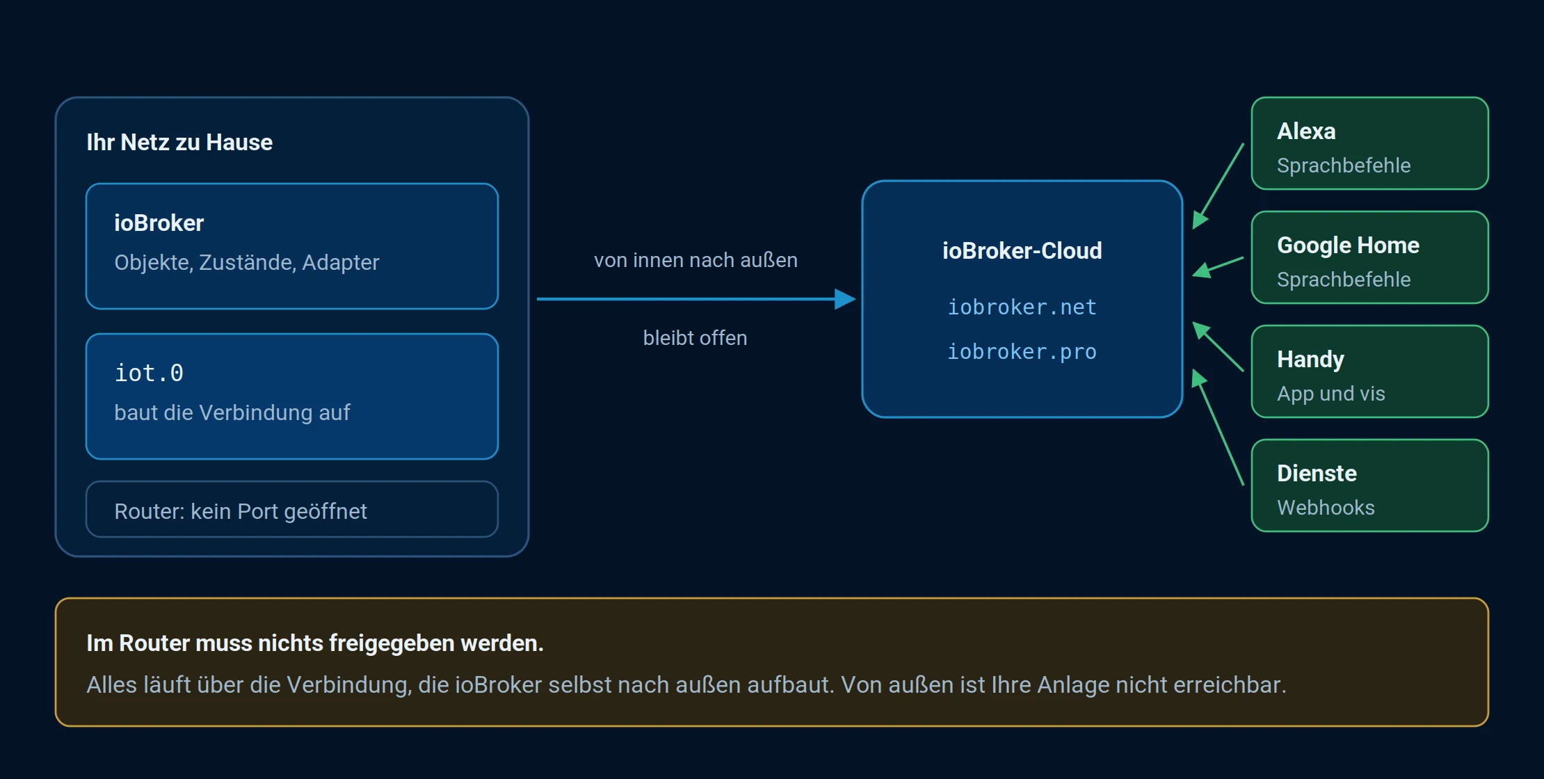

Для этого и существует облако ioBroker. Ключевой момент заключается в том, что соединение устанавливается изнутри наружу . Ваш маршрутизатор остается закрытым, переадресация портов не требуется, и ваша установка недоступна из интернета.
Связь осуществляется изнутри наружу. Alexa, Google Home и ваш телефон взаимодействуют с облаком, а не с вашим роутером.
