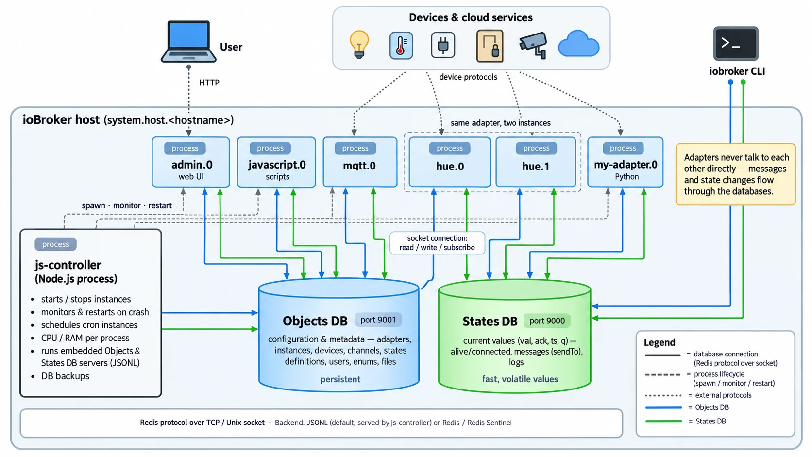

ioBroker — модульная система, то есть она состоит из множества отдельных компонентов. Каждый модуль выполняет определённую задачу. Для обеспечения общего контроля ioBroker использует центральный координатор для всех своих модулей. Этот координатор работает в фоновом режиме.js-controller Он отвечает за централизованное хранение данных, а также за управление и взаимодействие между всеми модулями. Сами модули представляют собойAdapter Они называются адаптерами. Пользователь устанавливает их только при необходимости. Веб-интерфейс администрированияadmin Административный адаптер сам по себе тоже является адаптером. Административный адаптер, или просто «Admin», — это интерфейс управления системой ioBroker. Доступ к Admin обычно осуществляется по адресу http://localhost:8081 .
При установке нового адаптера с использованием учетной записи администратора файлы адаптера сначала загружаются из интернета и записываются на жесткий диск сервера. Для запуска адаптера выполняется следующее:Instanz Адаптер сгенерирован. Каждый экземпляр адаптера может быть индивидуально настроен, а также независимо остановлен и запущен администратором. Таким образом, каждый экземпляр работает в собственном процессе, который взаимодействует с js-контроллером ioBroker в фоновом режиме.
Aufbau eines ioBroker-Hosts: js-controller, Adapterinstanzen, Objekt- und Zustandsdatenbank
Обзор хоста ioBroker: js-контроллер запускает и отслеживает экземпляры, каждый экземпляр работает в собственном процессе, и весь обмен данными между ними происходит через две базы данных. Адаптеры никогда не взаимодействуют напрямую друг с другом.
