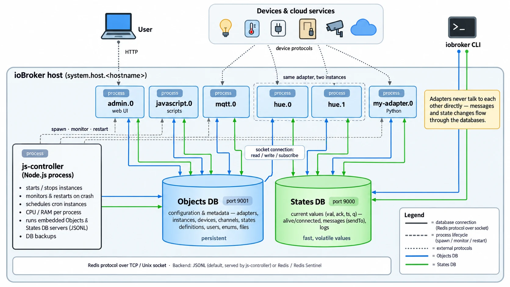

Aufbau eines ioBroker-Hosts: js-controller, Adapterinstanzen, Objekt- und Zustandsdatenbank
Ein ioBroker-Host im Überblick: der js-controller startet und überwacht die Instanzen, jede Instanz läuft in einem eigenen Prozess, und alles, was zwischen ihnen ausgetauscht wird, geht über die beiden Datenbanken. Adapter sprechen nie direkt miteinander.
