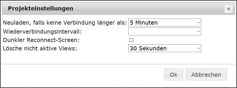

Einstellungen für den Betrieb
| Einstellung | Wofür |
| Neuladen falls keine Verbindung länger als | Nach dieser Zeit ohne Verbindung lädt die Ansicht vollständig neu. Auf „nie" gestellt, passiert das nie. |
| Wiederverbindungsintervall | Wie oft ein neuer Verbindungsversuch unternommen wird. |
| Dunkler Reconnect-Screen | Damit ein Tablet im Schlafzimmer beim Neuladen nicht hell aufleuchtet. |
| Löschen aus RAM nicht aktive Views | Nach dieser Zeit werden ungenutzte Ansichten aus dem Speicher geworfen. Auf einem Tablet mit wenig Arbeitsspeicher hilft das, dafür dauert der nächste Aufruf länger. |
