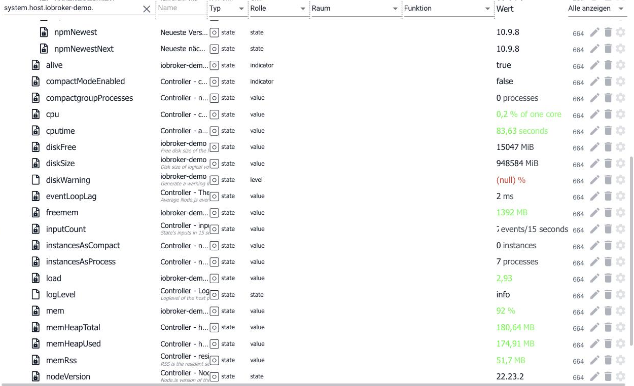

Отправной точкой для анализа производительности является вкладка объекты в панели администратора.
Там вы найдете системную информацию о хостах (ioBroker поддерживает работу с несколькими хостами) и отдельных сетевых адаптерах.
Они отображаются только в экспертном режиме: переключение между режимами осуществляется с помощью значка в левом нижнем углу строки меню. Затем введите system.host.<Name des Hosts>. в фильтр ID:
Показатели производительности хоста
В терминологии ioBroker хостом называется компьютер, на котором запущен процесс контроллера ioBroker.
В многохостовой среде это может легко включать в себя несколько компьютеров для распределения нагрузки.
Даже используемые операционные системы могут отличаться.
Это создает серьезную проблему, например, для кластерных стеков Raspberry Pi, связанных с управлением аппаратным ограничением в 1 ГБ оперативной памяти.
JS-контроллер ioBroker координирует запуск и остановку адаптеров, а также выполняет другие задачи управления системой в фоновом режиме. Показатели производительности для каждого хост-компьютера и JS-контроллера можно найти в панели администратора по идентификатору system.host.<Name_des_Hostrechners>.
Ниже приведён список отдельных ключевых фигур и их значение:
| Ключевой показатель | Тип данных | Единица измерения | Описание |
| alive | Логика | none | Указывает, активен ли js-контроллер ioBroker на хосте |
| diskFree | Число | МиБ | Свободное дисковое пространство на логическом диске, где установлен ioBroker bi = двоичное кратное (1 МБ = 1 000 000 байт) < (1 МиБ = 1 048 576 байт = 1 × 1024 × 1024 байт) |
| Размер диска | Число | МиБ | Общий размер логического диска, на котором установлен ioBroker |
| diskWarning | Число | % | Здесь можно ввести значение в процентах. Если свободное место на диске опустится ниже этого значения (например, 20), в панели администратора отобразится предупреждение. Это особенно полезно, если активен адаптер истории. ![]() |
| freemem | Число | МБ | Общий объем доступной оперативной памяти хоста |
| inputCount | Число | /15s | Количество изменений значений состояния. Событие ввода может быть инициировано, например, созданием или установкой значения. |
| нагрузка | Число | % | Общая загрузка ЦП системы, усредненная за одну секунду. Не удивляйтесь, это значение всегда равно 0 в Windows. |
| память | Число | % | Использование памяти. Соотношение свободной памяти к общему объему системной памяти |
| memHeapTotal | Число | МБ | Размер памяти кучи, зарезервированной контроллером JavaScript |
| memHeapUsed | Число | МБ | Размер памяти кучи, используемой контроллером JavaScript |
| memRss | Число | МБ | Резидентный набор, общий размер памяти, используемой контроллером JavaScript в ОЗУ |
| outputCount | Число | /15s | Выходные события включают такие действия, как сравнение значений, запись значения в базу данных состояний, события, связанные с подписками, или запись в журнал адаптера для получения информации о состояниях .connected или .alive, например. Таким же образом генерируются 8 событий, обычно отображаемых в списке экземпляров в поле выходного значения события. |
| время работы | Число | с | Время работы ioBroker на этом хосте с момента последнего перезапуска |
