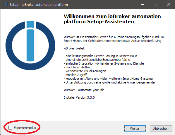

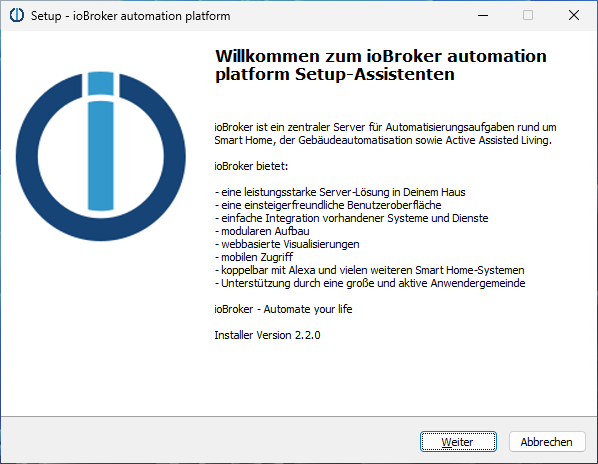

Anschließend erscheint die Begrüßungsseite:
Begrüßungsseite

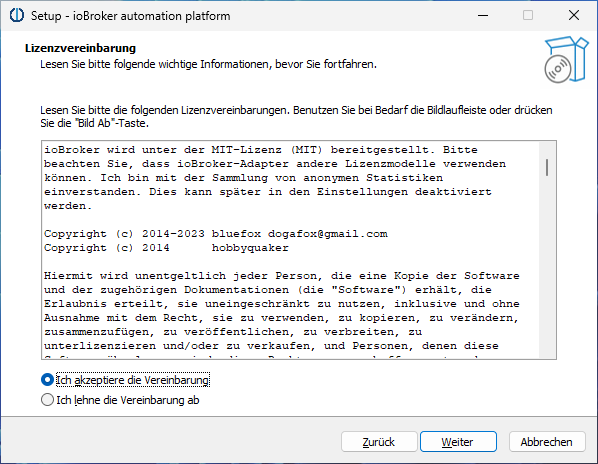

Nach einem Klick auf "Weiter" erscheint die Lizenzseite:
Lizenzseite

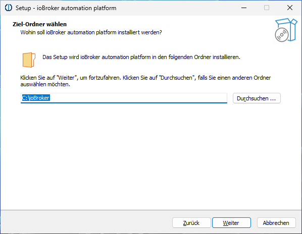

Die Lizenz müssen wir akzeptieren und anschließend klicken wir wieder auf "Weiter". Auf der folgenden Seite können wir nun den Installationsordner für unsere ioBroker-Installation auswählen:
Installationsordner

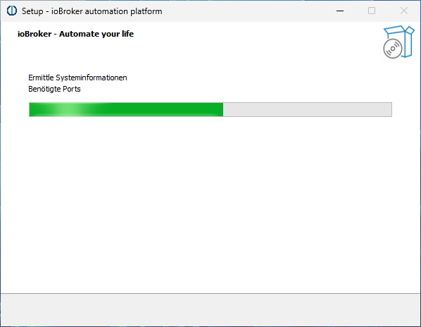

In der Regel ist es eine gute Idee, einfach den Vorgabewert "C:\ioBroker" zu verwenden. Nach einem Klick auf "Weiter" werden einige Überprüfungen durchgeführt:
Überprüfungen

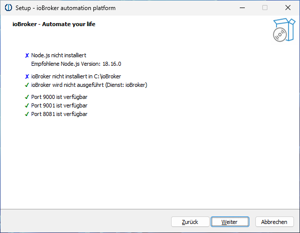

Dies kann einen Moment dauern. Im Anschluss erscheint automatisch das Ergebnis der Überprüfung:
Überprüfungsergebnis
In diesem Beispiel ist alles in Ordnung und wir können fortfahren. Sollten jetzt nicht alle erforderlichen Voraussetzungen erfüllt sein, dann muss zunächst geklärt werden, was zu tun ist. Meist sind Ports nicht verfügbar, die für die Installation und den Betrieb von ioBroker benötigt werden. Wer in dieser Situation ist und nicht weiß, was zu tun ist, findet Hilfe im ioBroker Forum unter https://forum.iobroker.net/ Nach einem Klick auf "Weiter" können wir einige Details auswählen:

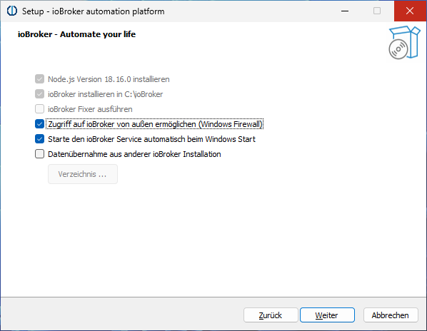

Optionen
Bei der ioBroker Erstinstallation sind die ersten drei Optionen fest vorgegeben:
  1. Node.js, die Laufzeitumgebung für ioBroker, wird in der empfohlenen Version heruntergeladen und installiert
  2. ioBroker selbst wird installiert
  3. Der ioBroker Fixer kann nicht ausgewählt werden Die nächsten zwei Optionen können verändert werden, in der Regel ist es aber empfehlenswert, die Standardeinstellungen beizubehalten. Und schließlich bietet der Installer noch die Möglichkeit, die Konfiguration einer vorhandenen Installation zu übernehmen. Dafür ist der komplette Ordner "iobroker-data" erforderlich, der bei einer vorhandenen ioBroker Installation im ioBroker Ordner zu finden ist. Dieser kann von einer ioBroker Installation unter Windows oder Linux stammen. Die Daten werden während der Installation aus diesem Ordner übernommen, der Inhalt dieses Ordners wird nicht verändert. Nach Klick auf "Weiter" sehen wir jetzt die Zusammenfassung der geplanten Aktionen:

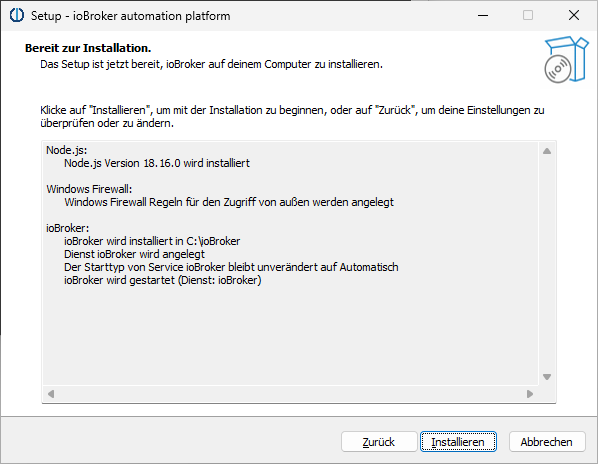

    Optionen
    Mit einem Klick auf "Installieren" wird jetzt die eigentliche Installation gestartet:

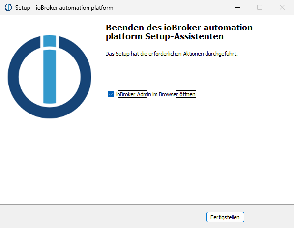

Mit einem Klick auf "Fertigstellen" öffnet sich ein Webbrowser und ioBroker leitet dich durch die ersten Schritte der Einrichtung.

Der Installer bietet auch einen Expertenmodus, der für den normalen ioBroker Anwender normalerweise nicht erforderlich ist. Er kann auf der ersten Seite des Installers durch einen Doppelklick auf das ioBroker Logo und anschließend durch setzen des Häkchens "Expertenmodus" aktiviert werden.
