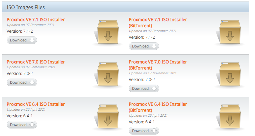

ISO Image/bootfähigen USB-Stick erstellen
Zunächst benöigt man ein ISO-Image, welches auf der Proxmox-Download-Seite heruntergeladen werden kann.
Proxmox Iso
proxmox-iso
Zur Installation wird mit diesem ISO-Image ein bootfähiger USB-Stick erstellt. Dieser sollte mindestens 2 GB Speicher haben. Zur Erstellung eines bootfähigen Sticks gibt es mehrere Möglichkeiten, siehe Installationsmedien vorbereiten.

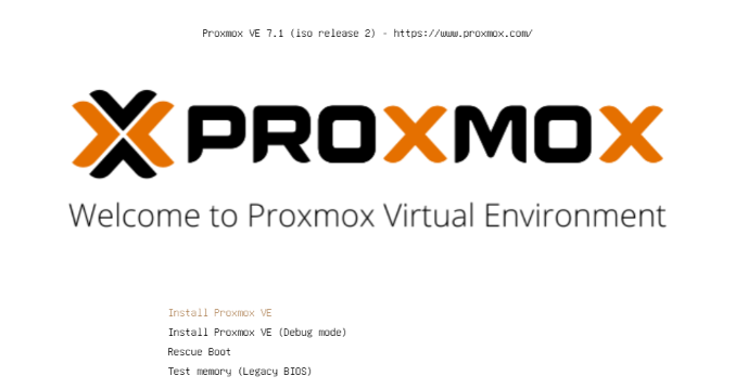

Im Installations-Menü wird nun einfach Install Proxmox VE ausgewählt.
Installations Menü
installationsmenü

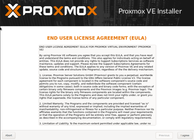

Im nächsten Schritt wird den Nutzungsbedingungen (EULA) zugestimmt.
Eula
eula

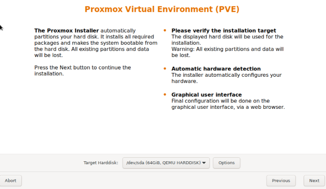

Es folgt die Wahl der Festplatte, auf der Proxmox installiert werden soll. Falls mehrere Platten am Server installiert sind, sollte man hier darauf achten, auch die richtige Festplatte zu wählen!
Auswahl der Festplatte
festplattenauswahl
Mit dem Button Options kann man auch noch weitere Parameter zur Installations-Festplatte angeben:
Erweiterte Optionen Festplatte
harddisk-options
Proxmox nutzt den Logical Volume Manager (LVM). Mit den erweiterten Optionen an dieser Stelle kann u.a. das LVM in Detail konfiguriert werden. Der Installer erstellt eine Volume Group (VG) mit dem Namen pve und zusätzliche Logical Volumes (LVs) mit den Namen root (hier wird Proxmox selbst installiert), data (Speicher, auf dem die virtuellen Platten der VMs gespeichert werden) und swap (hier wird das Swapfile gelagert).
Mit den erweiterten Einstellungen können hier gewisse Parameter angegeben werden:
  • Filesystem: Hier kann man das Dateisystem wählen. Standard ist hier ext4 und in den meisten Fällen ist dies eine gute Wahl. Wenn mehrere Festplatten auf dem Host-System zur Verfügung stehen (und viel RAM), macht hier die Option zfs mit dem entsprechenden RAID-Level durchaus Sinn. In diesem Fall sollte man sich aber grundlegend mit ZFS beschäftigt haben.
  • hdsize: Gibt Festplatten-Größe an, die für Proxmox insgesamt genutzt werden soll. Hier wählt man normalerweise die komplette Festplatten-Größe, es sei denn, man möchte später noch weitere Partitionen hinzufügen.
  • swapsize: Bestimmt die Größe des Swap-Volumes. Standard ist hier die gleiche Größe wie der verbaute Speicher, jedoch minimal 4 GB und maximal 8 GB.
  • maxroot: Gibt die maximal Größe des root-Volumes an(Proxmox selbst). Hier ist zu erwähnen, das in der Grundinstallation, spätere benötigte Template's und Iso-Image's ebenfalls hier abgelegt werden.
  • minfree: Speicherplatz, der auf der LVM Volume Group pve freigelassen wird. Wenn die Festplatte größer als 128 GB ist, werden hier standardmäßig 16 GB frei gelassen (LVM benötigt immer etwas freien Speicher für die Erzeugung von Snapshots).
  • maxvz: Legt die maximale Größe des data-Volumes fest.
Im Normalfall kann man hier alle Optionen auf der Standard-Einstellung belassen (d.h. hier wird nichts angegeben). Diese sind für die meisten Installationen bereits optimal eingestellt.

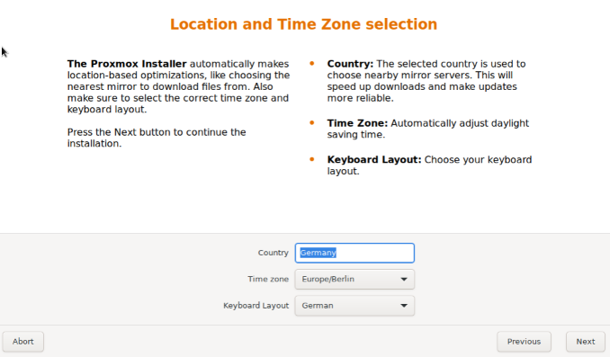

Nach der Wahl der Festplatte für Proxmox werden die Optionen zur Lokalisierung abgefragt (Land, Zeit und das dazugehörige Keyboard-Layout):
Lokalisierung
location

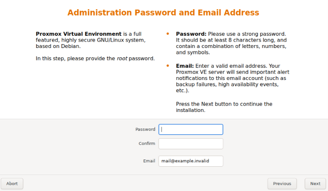

Im Anschluss wird das Passwort des root-Users eingegeben. Ebenso wird eine E-Mail-Adresse angefragt, um wichtige Systemmeldungen dorthin zu senden. Eine echte Adresse ist nicht zwingend erforderlich (dann erfolgt jedoch kein Hinweis auf Systemereignisse per Mail).
Passwort und Email
password

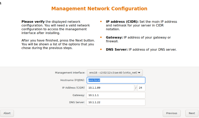

Der nächste Schritt des Installers beschäftigt sich mit den Netzwerk- Einstellungen. Zur Auswahl steht die jeweilige Schnittstelle. Der Hostname ist frei wählbar, erfordert jedoch die Angabe der DNS-Domäne. Als Beispiel für Fritzbox User, wäre es hostname.fritz.box. Bei IP Adress ist vorzugsweise eine statische IP-Adresse anzugeben (kein DHCP). Dazu zählt die IP-Adresse selbst (als CIDR-Notation), die Gateway-IP (normalerweise die IP-Adresse des Routers) und der zu verwendende DNS-Server (im privaten Umfeld meist auch die IP-Adresse des Routers). Proxmox erkennt meist das Netzwerk automatisch.
Netzwerk
network

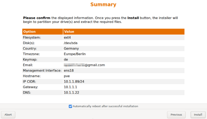

Am Ende wird noch eine Zusammenfassung der Installation angezeigt:
Zusammenfassung
zusammenfassung

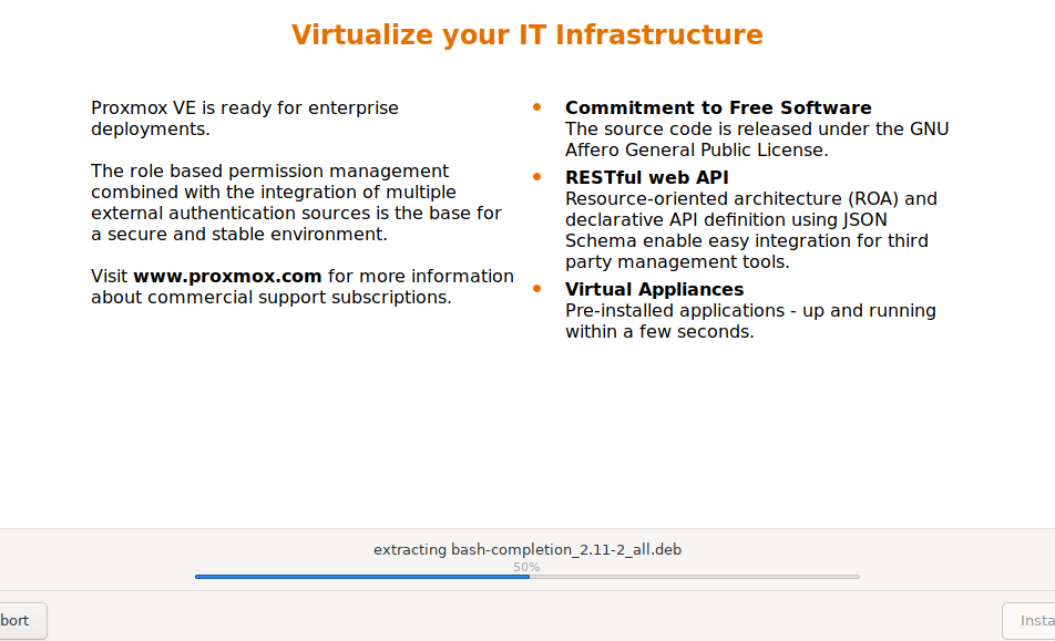

Durch eine Kontrolle der Einstellungen und einem Klick auf Install wird das System installiert.
Installation
installation
Nach einer kurzen Wartezeit ist die Installation abgeschlossen und das System wird neu gestartet (zuvor den USB-Stick mit dem ISO-Image entfernen).

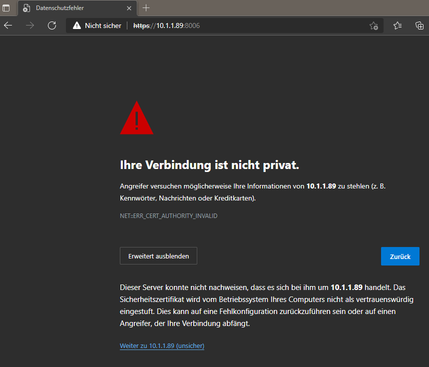

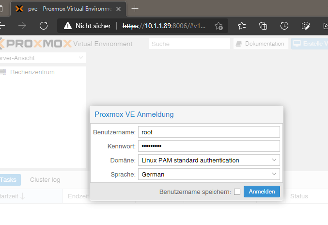

Nun geht es im Browser weiter (beispielhaft https://10.1.1.89:8006). Als erstes wird allerdings eine Warnung angezeigt. Dies liegt daran, dass während der Installation ein selbst signiertes Zertifikat erzeugt wurde, welches dem Browser natürlich nicht bekannt ist. Diese Meldung kann man an dieser Stelle getrost ignorieren, die Verbindung ist auf jeden Fall über HTTPS verschlüsselt. Die Meldung ansich, ist Browserabhängig. In diesem Beispiel, ein Klick auf Erweitert und anschließend auf Weiter zu 10.1.1.89(unsicher)
Datenschutzfehler
datenschutzfehler
Die Anmeldung erfolgt mit dem User root und dem während der Installation gewählten Passwort. Die Sprache lässt sich hier zuerst auf Deutsch umstellen, wodurch eine erneute Eingabe von Benutzername und Kennwort entfällt.

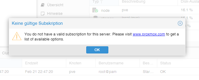

Direkt nach dieser Anmeldung wird man von einer Meldung begrüßt, dass man keine gültige Subscription für diesen Server hat. Diese Meldung wird erst einmal mit einem Klick auf OK bestätigt.
Subscription
subskription

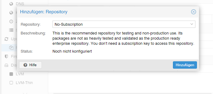

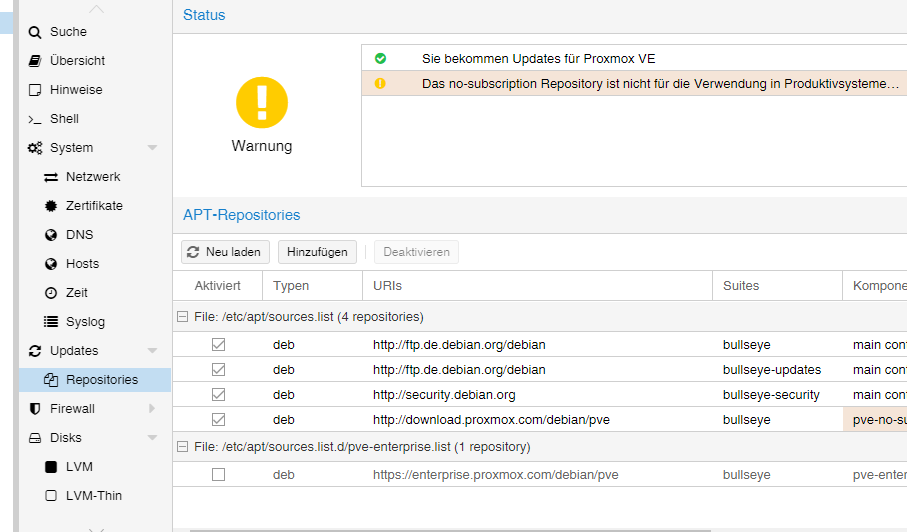

Dazu wird das Non-Subscription-Repository zu den Paketquellen hinzugefügt. Dies kann im Menü der Proxmox-Instanz unter Updates > Repositories erledigt werden. Über den Button Hinzufügen kann das Non-Subscription-Repository hinzugefügt werden:
Non-Subscription
no-subscription

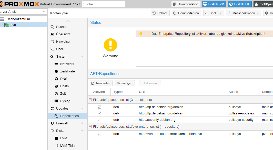

Nun sollte noch das Enterprise-Repository deaktiviert werden. Dazu einfach in der Repository-Ansicht das Repo pve-enterprise anwählen und auf den Button Deaktivieren klicken.
Die Konfiguration der Repositories sieht danach dann so aus:
enterprise

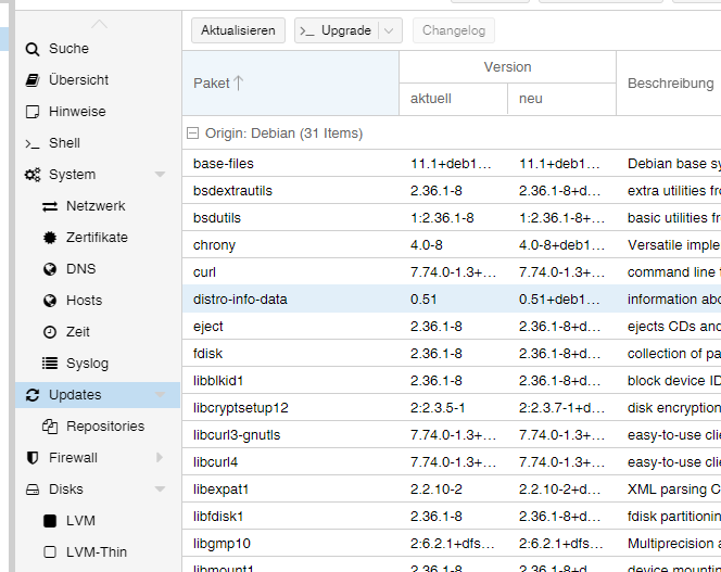

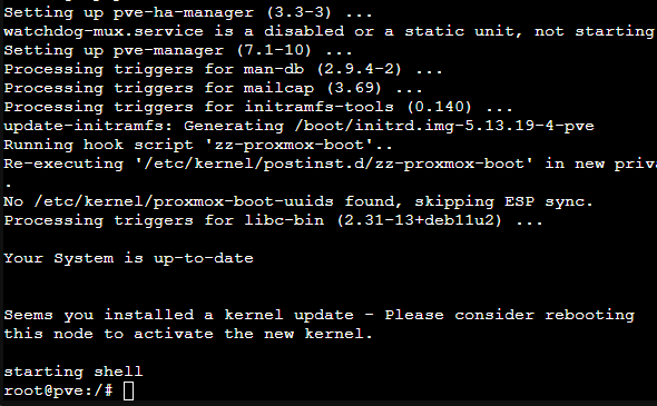

Nachdem die Paketquellen umgestellt wurden, sollte im Anschluß ein erstes System Update durchgeführt werden. Hier geht man am besten über die Web-Oberfläche:
Updates
updates

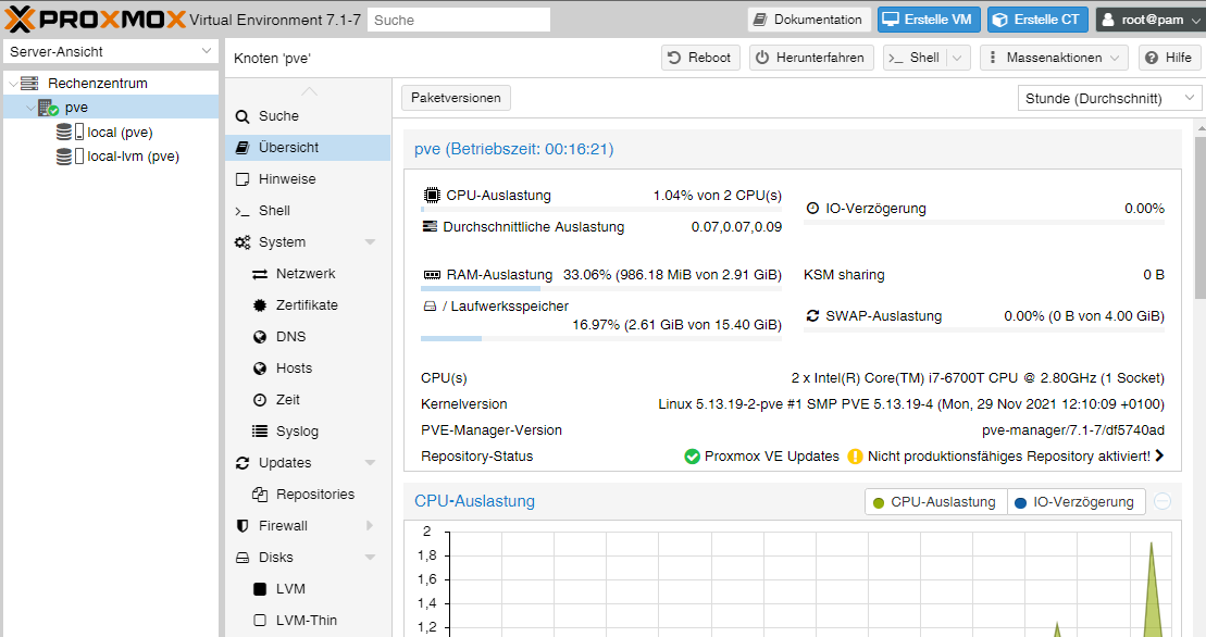

Einfach den gewünschten Proxmox-Knoten aussuchen (z.B. „pve“) und dann unter Updates auf Aktualisieren klicken. Hier öffnet sich der sogenannte Task Viewer, der bei Systemaktivitäten erscheint. Dieser Dialog kann direkt wieder geschlossen werden, da der Task im Hintergrund weiterläuft. Ein Warten auf den Abschluss („TASK OK“) ist nicht erforderlich. Falls nun Updates verfügbar sind, können diese mit einem Klick auf Upgrade eingespielt werden.
Hier öffnet sich dann die Web-Konsole und man kann den Fortschritt beobachten.
Web-Konsole
web-konsole
Es ist natürlich auch möglich, den Proxmox-Server über die Kommandozeile (z.B. per SSH) upzudaten:
apt-get update && apt-get dist-upgrade
oder seit kurzem auch:
apt update && apt full-upgrade
Wichtig ist hier nur, dass man ein apt-get dist-upgrade oder apt full-upgrade verwendet (auf „normalen“ Debian/Ubuntu-Maschinen nutzt man ja eher apt upgrade). Das „dist-upgrade“ bzw. "full-upgrade" ist bei Proxmox allerdings wichtig, da hier Abhängigkeiten besser aufgelöst werden, die zum Betrieb von Proxmox benötigt werden.

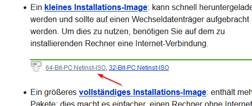

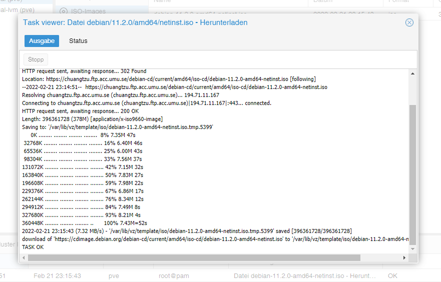

1 - ISO-Image herunterladen
Zuerst wird ein ISO-Image (64-Bit-PC Netinst-ISO) benötigt, welches in der Grundinstallation in das root-Verzeichnis (local) geladen wird.
Hierzu wird der Bereich local > ISO-Images aufgerufen. Es gibt zwei Möglichkeiten:
  • Über den Button Hochladen lässt sich die ISO, die zuvor auf dem Rechner abgelegt wurde, auf den Proxmox-Host laden.
  • Über Von URL herunterladen lässt sich die ISO direkt per URL auf den Host laden. Dazu wird die Link-Adresse der 64-Bit-PC Netinst-ISO kopiert (rechte Maustaste), die URL eingefügt und mit einem Klick auf URL abfragen abgerufen. Ein abschließender Klick auf Herunterladen startet den Download direkt auf den Host.
ISO herunterladen
vm-iso
vm-isourl

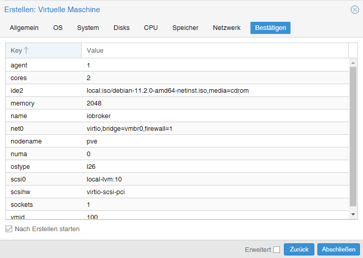

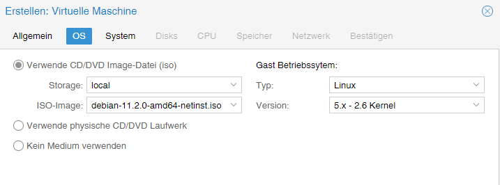

Mit einem Klick auf den blauen Button Erstelle VM öffnet sich ein Fenster für die folgenden Einstellungen:
  • Allgemein: Vergabe des Hostname und Passwort, ID wird vorgegeben (beginnt mit 100), kann geändert werden, jedoch nicht nachträglich.
  • OS: Storage Auswahl(local) und ISO-Image(debian-13-netinst.iso)
  • System: bleibt alles in der Standardeinstellung, Qemu Agent Haken setzen

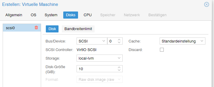

  • Disks: Storage local-lvm, Disk-Größe 10GB (10-20GB sollten ausreichend sein, ein nachträgliches Ändern ist möglich, wird jedoch hier nicht weiter beschrieben).
  • CPU: Ist abhängig wie Leistungsstark der Rechner ist (kann ebenfalls jederzeit angepasst werden, VM muss dazu neu gestartet werden)
  • Speicher: Ramgröße im MiB (kann ebenfalls jederzeit angepasst werden, VM muss dazu neu gestartet werden)
  • Netzwerk: vmbr0, alles andere bleibt wie vorgegeben
  • Bestätigen: Hier sieht man noch einmal eine Zusammenfassung, (Haken setzen bei Nach Erstellen starten) anschließend wird mit einem Klick auf Abschließen die VM erstellt.

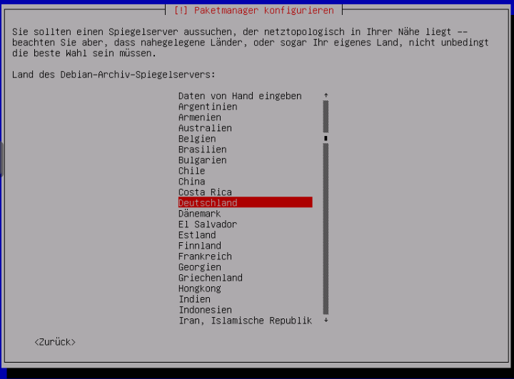

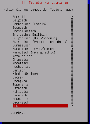

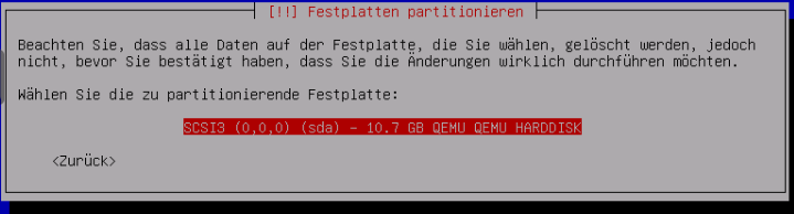

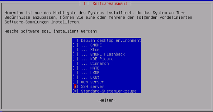

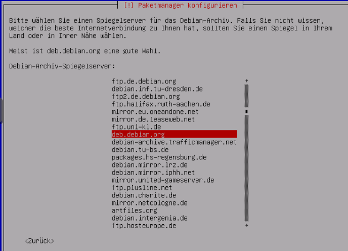

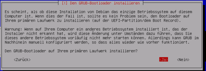

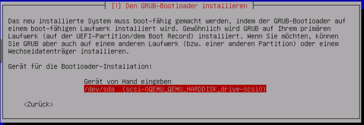

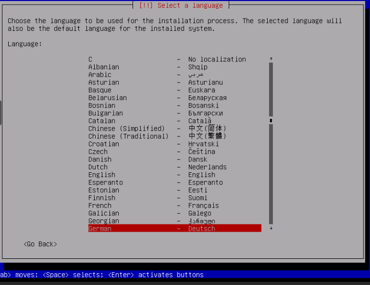

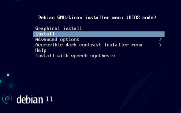

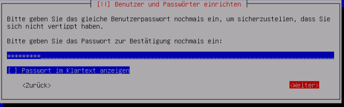

3 - Debian Install
Nachdem die VM gestartet wurde, begibt man sich nun auf die Konsole der VM und startet den Install.
Konsole
vm-install

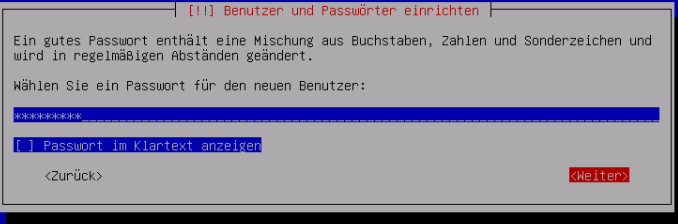

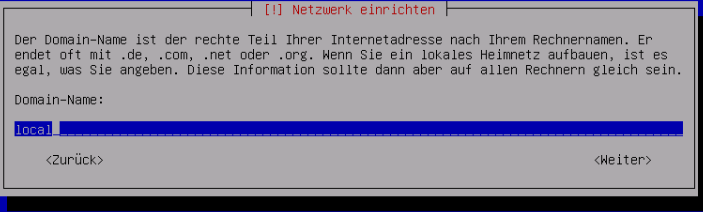

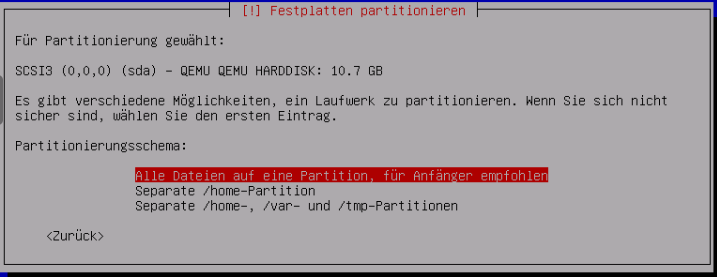

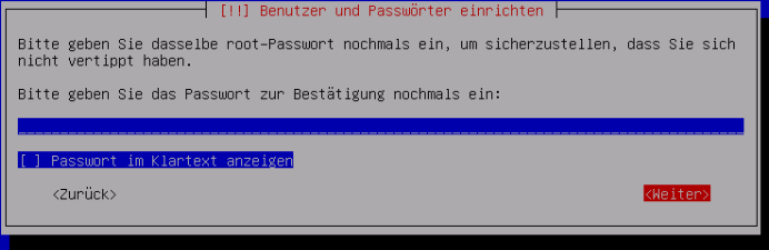

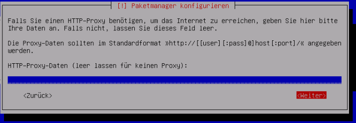

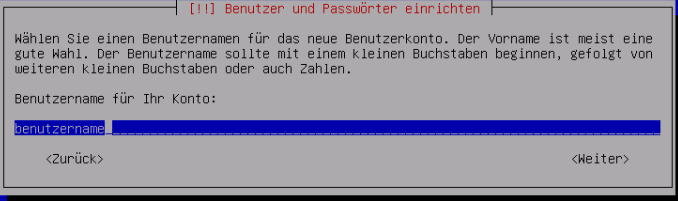

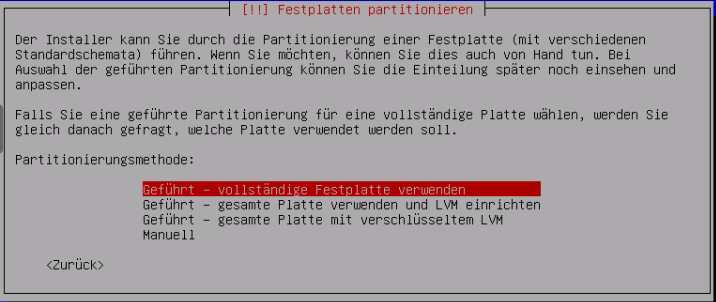

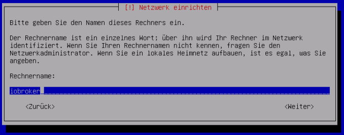

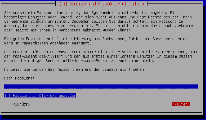

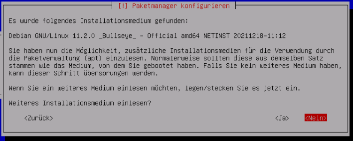

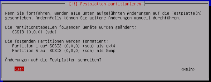

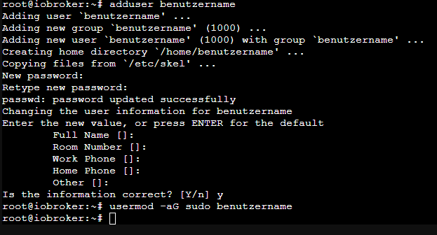

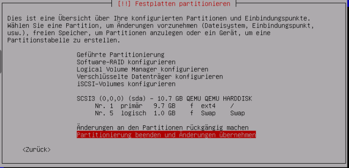

Hierbei wird man durch die Installation geführt und muss währenddessen einige Einstellungen tätigen. Zur Bedienung benötigt man die Tab-, Leer- und Pfeiltasten. Aufgrund des Umfangs sind diverse Einstellungen der Bilderserie zu entnehmen.
ACHTUNG! - Es darf kein root Passwort vergeben werden.
ACHTUNG! - ioBroker darf nicht als Benutzername gewählt werden, da dieser schon Systemintern verwendet wird.
Der Benutzername sollte lediglich aus Kleinbuchstaben und den Ziffern 0-9 bestehen und mit einem Buchstaben beginnen. Ebenfalls zulässig ist der Bindestrich, allerdings nicht als erstes Zeichen.

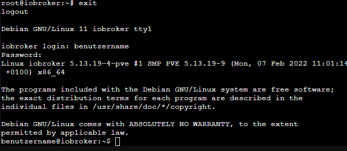

4 - VM einrichten

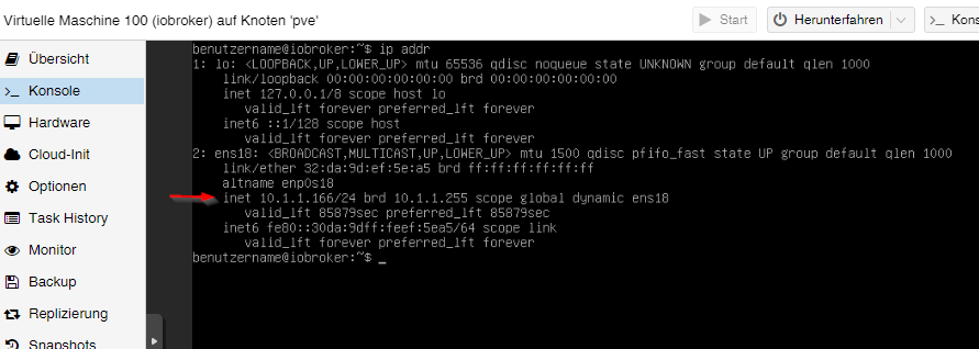

VM neu starten, danach loggt man sich mit dem aus der Installation vergebenen "Benutzername" und "Passwort" ein. Anschliessend wird mit dem Befehl
ip addr
die IP-Adresse ausfindig gemacht. Diese wird benötigt, um wie im nächsten Schritt, sich remote per ssh mit der VM zu verbinden.
ip addr
vm-ipaddr

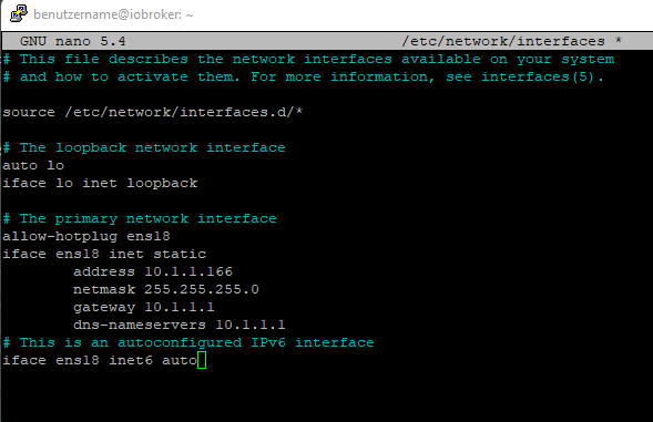

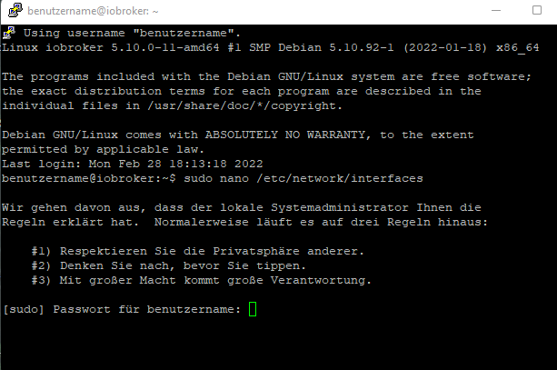

Nun kann per ssh (z.b. PuTTY) auf die VM zugegriffen werden. Hier loggt man sich ebenfalls wieder mit "Benutzername" und "Passwort" ein. Anschließend kann die Netzwerkadresse von dhcp auf statisch geändert werden. (was bei Serverbetrieb zu empfehlen ist)
sudo nano /etc/network/interfaces
network/interfaces
vm-nano
vm-dhcp
vm-statisch
Änderungen im Editor werden mit der Tastenkombination STRG + o , danach ENTER, gespeichert, STRG + x beendet den Editor.

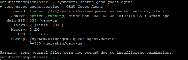

Änderungen der IP werden erst nach einem Neustart der VM wirksam. Zuvor wird jedoch noch geprüft, ob der Qemu-Guest-Agent aktiv ist, mittels
sudo systemctl status qemu-guest-agent
Guest-Agent
vm-qemuguest

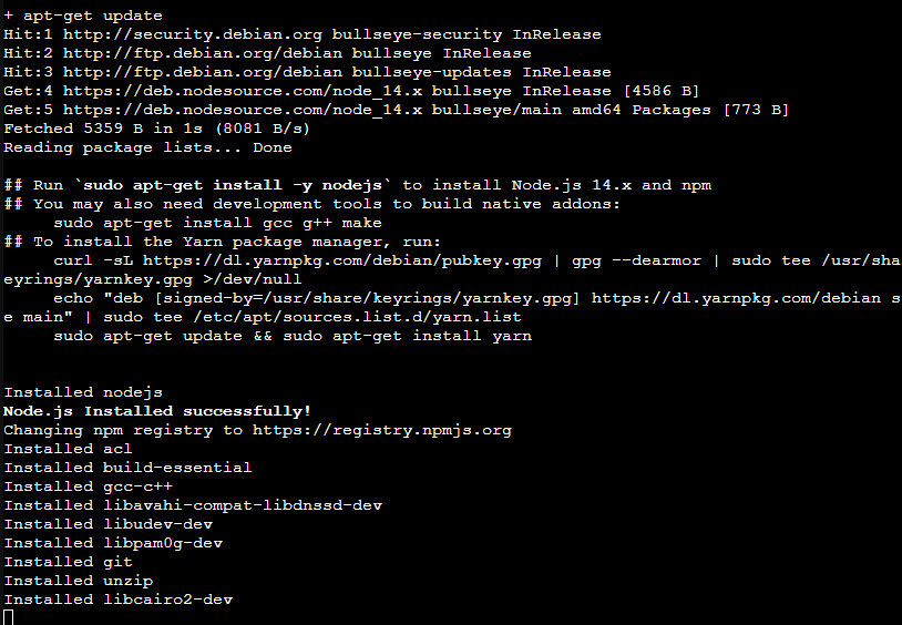

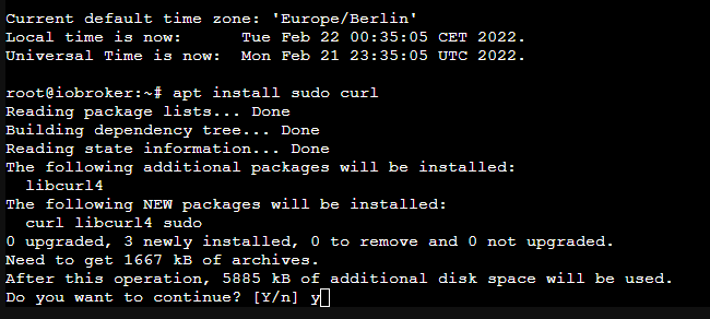

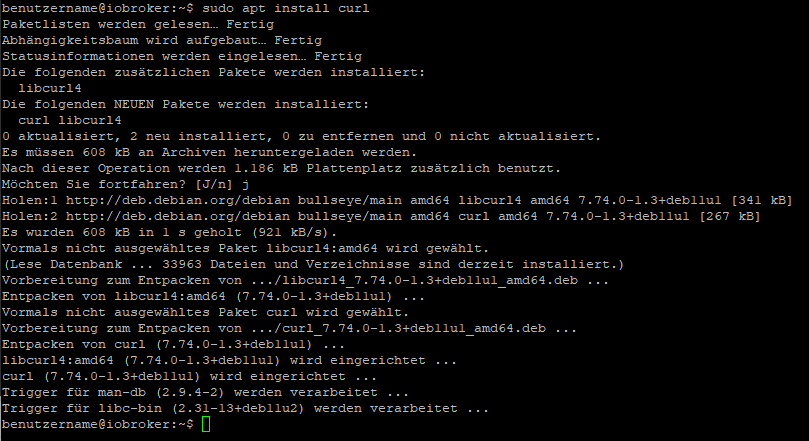

Des Weiteren ist für die Installation von ioBroker das Tool curl nachzuinstallieren.
sudo apt install curl
curl nachinstallieren
vm-curl

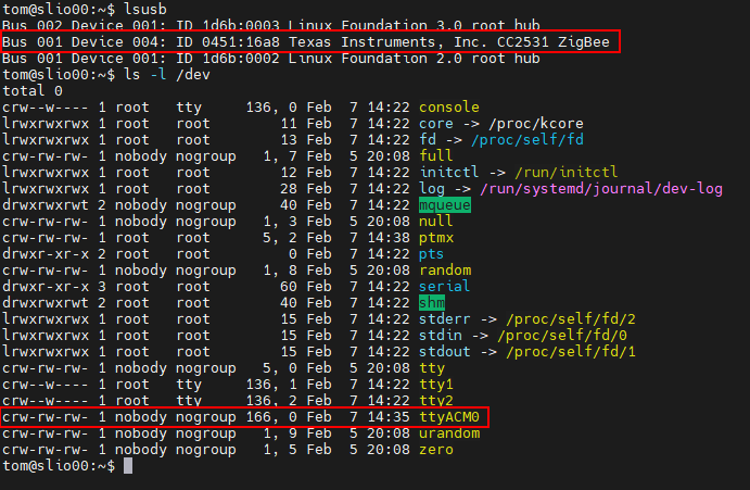

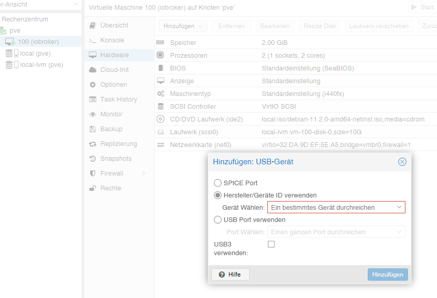

Um Geräte(USB) in einer VM durchzureichen, wählt man die VM > Hardware > Hinzufügen > USB-Geräte > Hersteller/Geräte ID. Hier werden alle angeschlossenen Geräte gelistet.
USB-Geräte
vm-usb

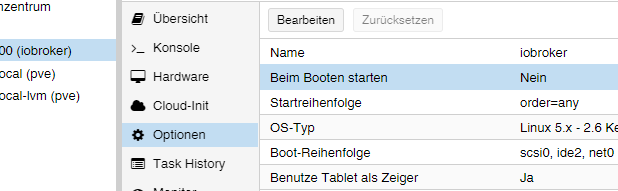

Damit die VM nach einem Neustart des Proxmox-Hosts automatisch startet, wird diese Funktion in den Optionen der VM aktiviert.
Option booten
vm-booten

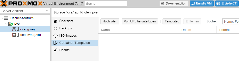

1 - Container Template herunterladen

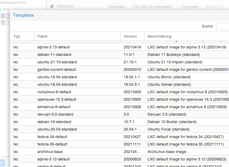

Zuerst wird ein Template benötigt, das in der Grundinstallation (sofern keine weiteren Laufwerke angelegt wurden) in das root-Verzeichnis (local) geladen wird.
Hierzu geht man auf local > Container Templates. Mit einem Klick auf Templates öffnet sich eine Auswahlliste. Hier wählt man debian-13-standard (Trixie) und klickt auf herunterladen.
local
pemplates
pemplate-laden

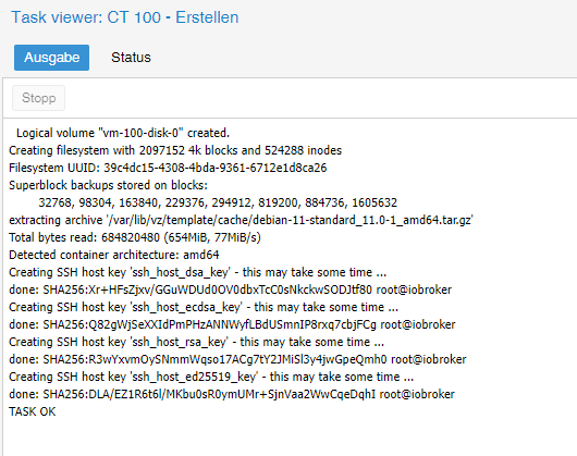

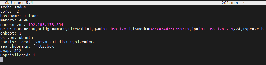

2 - LXC erstellen

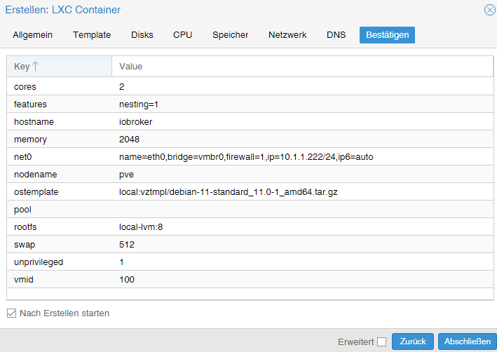

Mit einem Klick auf den blauen Button Erstelle CT öffnet sich ein Fenster für die folgenden Einstellungen:
  • Allgemein: Vergabe des Hostname und Passwort, ID wird vorgegeben (beginnt mit 100), kann jedoch geändert werden.
  • Template: Storage Auswahl(local) und Template(debian-13-standard)
  • Disks: Vergabe der Diskgröße(nicht zu großzügig sein, vergrößern kann man jederzeit)
  • CPU: Ist abhängig wie Leistungsstark der Rechner ist (kann ebenfalls jederzeit angepasst werden)
  • Speicher: Ram/Swap-Vergabe (kann jederzeit, auch im laufendem Betrieb angepasst werden)

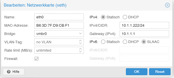

  • Netzwerk: statische IP/CIDR Vergabe, Gateway, sofern kein Ipv6 eingerichtet, wird dies auf SLAAC gestellt
  • DNS: wird in der Regel nichts verändert(verwende Werte vom Host)
  • Bestätigen: Zusammenfassung, (Haken setzen bei Nach Erstellen starten) anschließend wird mit einem Klick auf Abschließen der Container erstellt.
Bilderserie Erstelle CT
pve
lxc-allgemein
lxc-template
lxc-disks
lxc-cpu
lxc-speicher
lxc-netzwerk
lxc-dns
lxc-bestätigen
lxc-taskviewer

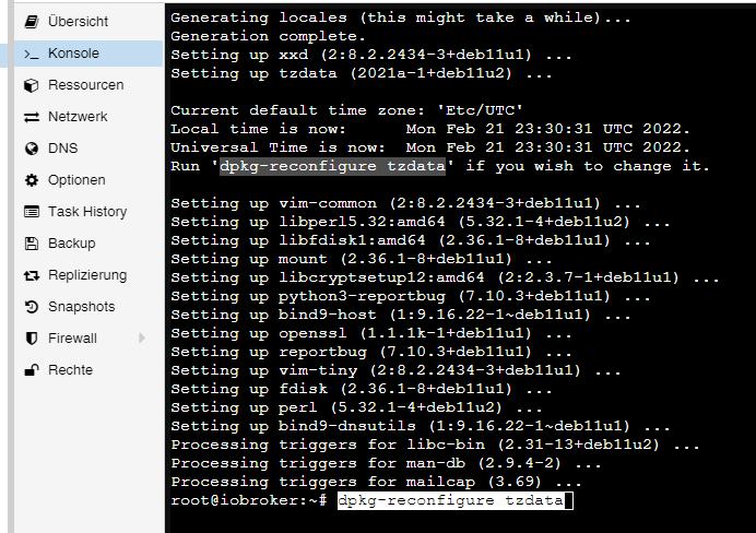

3 - LXC einrichten

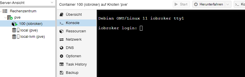

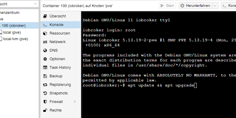

Nachdem der Container nun gestartet wurde, begibt man sich auf die Konsole des LXC
Konsole
lxc-konsole
Hier loggt man sich zunächst als root mit dem zuvor vergebenen Passwort, welches beim LXC erstellen vergeben wurde, ein und bringt diesen erst einmal auf einen aktuellen Stand.
apt update && apt upgrade
Upgrade
lxc-upgrade

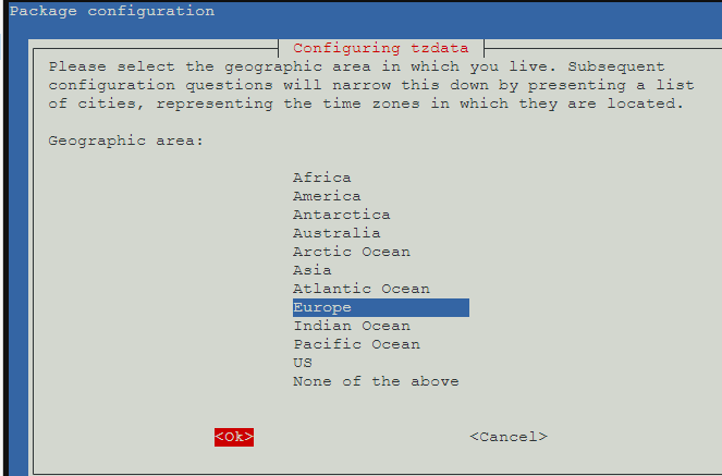

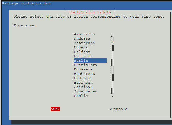

Hierbei erfolgt direkt ein Hinweis darauf, die Zeitzone einzustellen.
dpkg-reconfigure tzdata
Zeitzone
lxc-tzdata

Nun wird sudo und curl nachinstalliert. Sudo wird benötigt, um wie im nächsten Schritt, einen Benutzer korrekt anzulegen, mit dem zukünftig auf der Konsole gearbeitet wird. Curl ist nötig, um im letzten Schritt das IoBroker Installationsscript abzurufen.
apt install sudo curl
Nachinstallieren
lxc-sudo
Jetzt legt man den zukünftigen Benutzer an. "Benutzername" in dem Fall ersetzen. Passwortvergabe für den User. Der Rest kann mit ENTER bestätigt werden.
Hinweis:
iobroker nicht als Benutzernamen wählen, da dieser schon Systemintern verwendet wird.
adduser benutzername
Anschließend wird der Benutzer der sudo-Gruppe zugeordnet.
usermod -aG sudo benutzername
Wird ein Benutzer nachträglich angelegt, erfolgt die Zuordnung zu den relevanten Gruppen über:
usermod -aG adm,dialout,sudo,audio,video,plugdev,users,iobroker benutzername
User anlegen
lxc-adduser
Im letzten Schritt, bevor ioBroker installiert wird, einmal ausloggen
exit
und anschließend mit den neuen Benutzer einloggen. Im Anschluß kann iobroker jetzt installiert werden.
ausloggen und mit Benutzer anmelden
lxc-useranmeldung
Damit der LXC nach einem Neustart des Proxmox-Hosts automatisch startet, wird diese Funktion in den Optionen des Containers aktiviert.
Option booten
lxc-booten

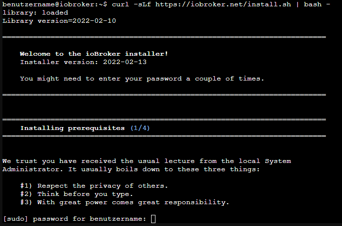

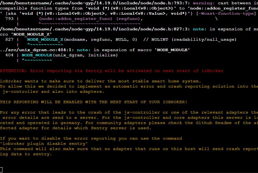

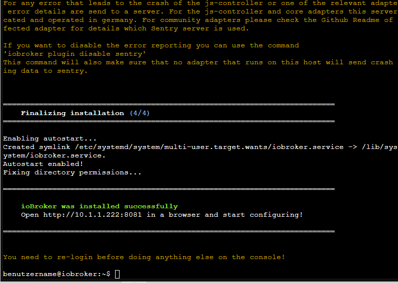

ioBroker installieren
Für die Installation von ioBroker benötigt man lediglich einen einzigen Befehl.
curl -sLf https://iobroker.net/install.sh | bash -
Die Installationschritte dabei, sind in 4 Schritten unterteilt, welche vollautomatisch durchlaufen.
  • Installing prerequisites (1/4)
  • Creating ioBroker user and directory (2/4)
  • Installing ioBroker (3/4)
  • Finalizing installation (4/4)
Installer
iobroker-installer
iobroker-installer1
iobroker-installer2
iobroker-installer3
Die Installation ist erfolgreich abgeschlossen, wenn am Ende folgendes erscheint.
ioBroker was installed successfully
Open http://10.1.1.222:8081 in a browser and start configuring!

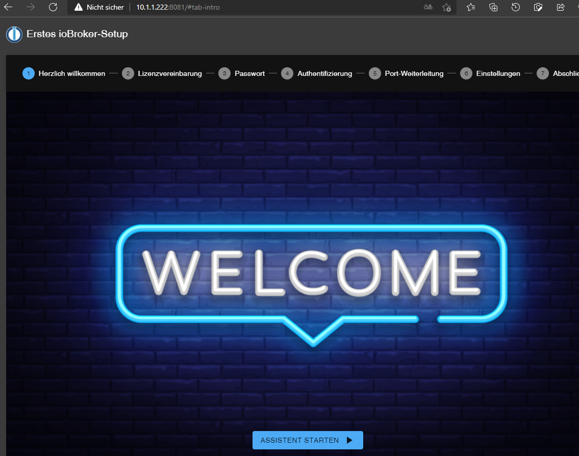

Dies bedeutet auch zugleich, das über die Adresse, ioBroker nun im Browser aufgerufen werden kann. Wenn alles problemlos funktioniert hat, wird man mit dem ioBroker-Setup berüßt. Nun sind es nur noch ein paar Schritte, durch die man mit dem Assistenten geleitet wird.

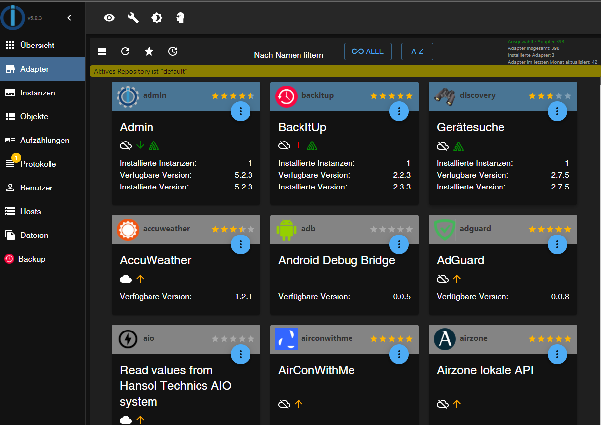

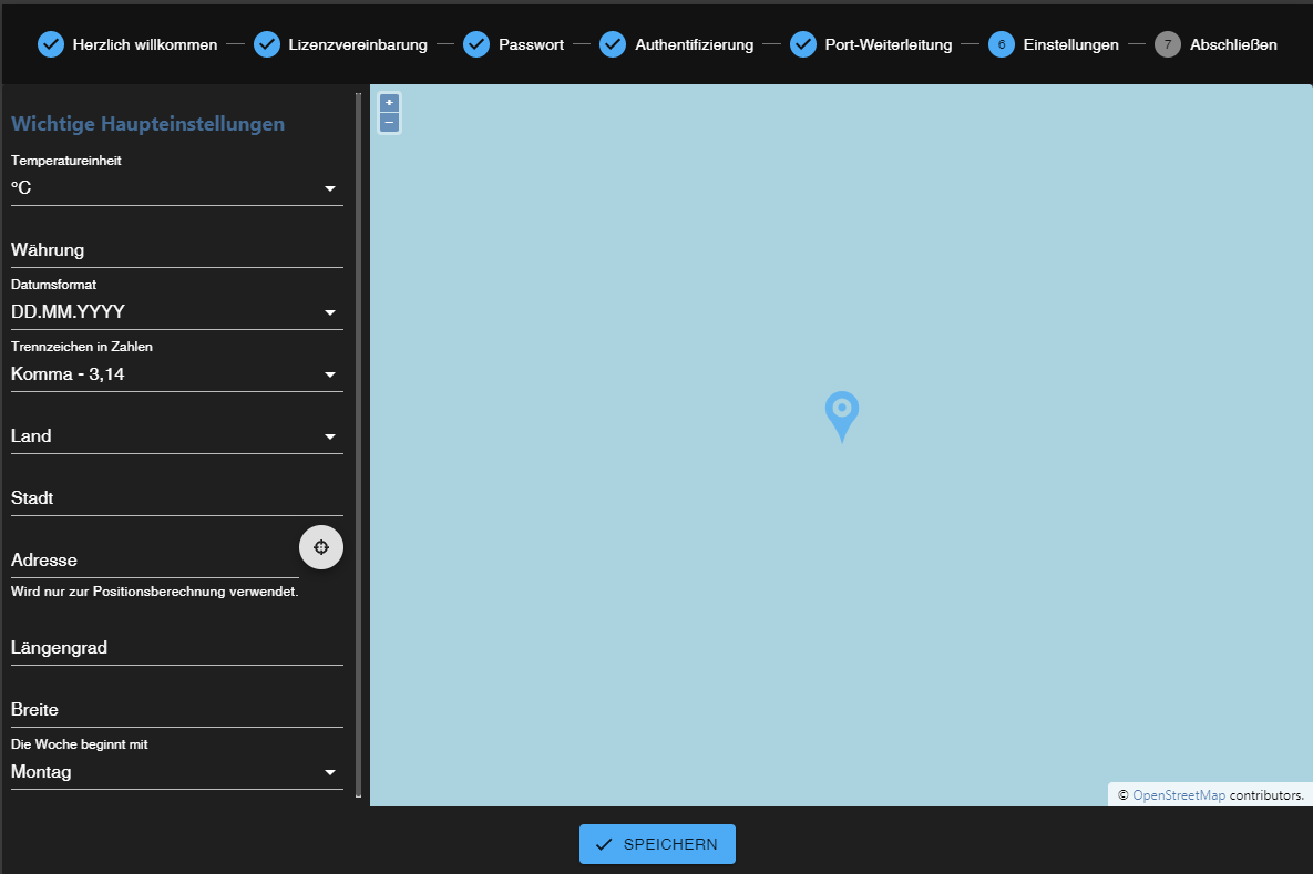

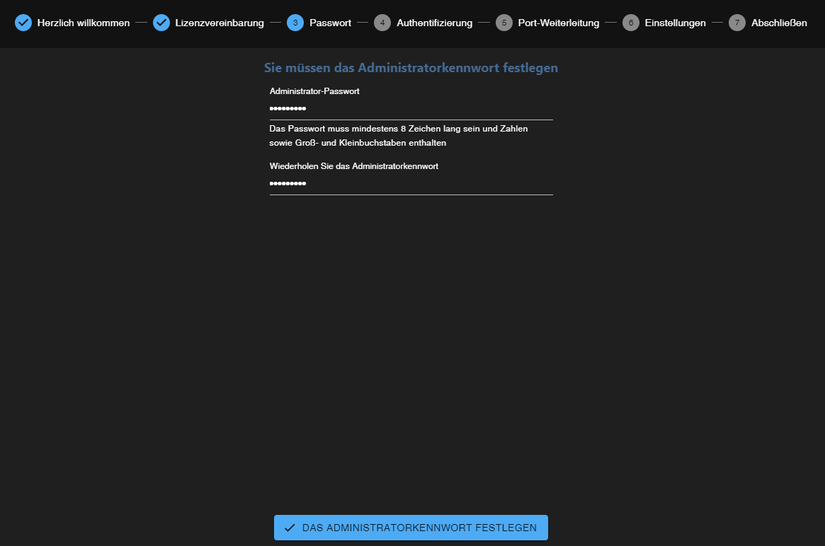

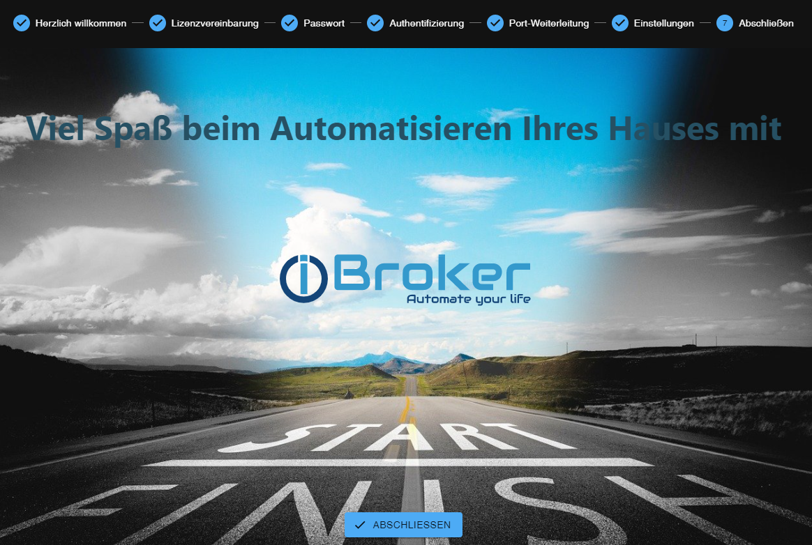

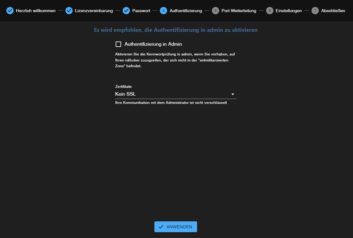

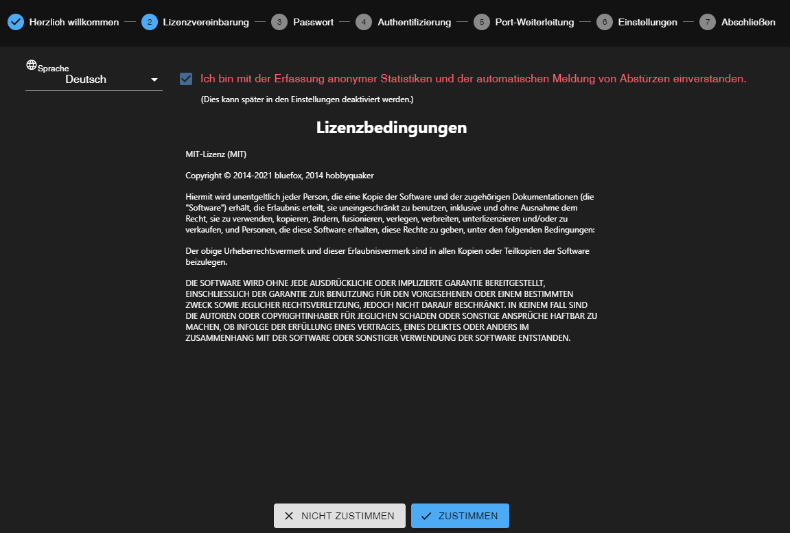

Bilderserie ioBroker Assistent
iobroker-setup
iobroker-setup1
iobroker-setup2
iobroker-setup3
iobroker-setup4
iobroker-setup5
iobroker-setup6

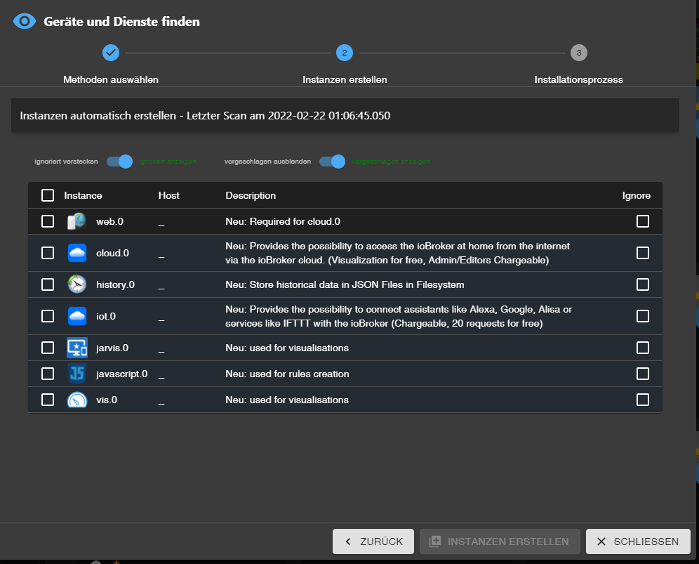

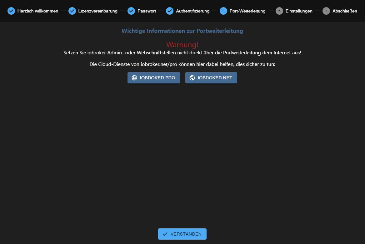

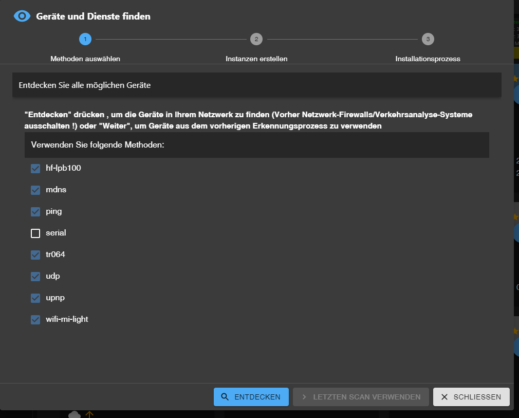

Im Anschluss hat man noch die Möglichkeit, nach Geräten und Diensten suchen zu lassen. Benötigte Adapter/Instanzen können dadurch automatisch angelegt werden.
Bilderserie Geräte/Dienst Suche
gerätesuche
instanzen
iobroker-fertig
Somit ist die ioBroker Installation beendet. Weitere Adapter können je nach Anwendungsfall und Wunsch, jederzeit zusätzlich installiert werden.
Proxmox - LXC (Linux Containers) -> USB-Geräte durchreichen
Dieser Teil der Anleitung erklärt Schritt für Schritt das Durchreichen eines USB-Gerätes (USB Passthrough) in Proxmox an einen LXC (Linux Container).
Bei einer VM ist das Durchreichen eines USB-Gerätes direkt über die Web-Oberfläche von Proxmox möglich. Bei einem Linux-Container ist hierfür aktuell die Konfigurationsdatei des LXC manuell zu bearbeiten.

Nun wird die Konfigurationsdatei mit vi oder nano bearbeitet:
nano 201.conf
proxmoxlxc11

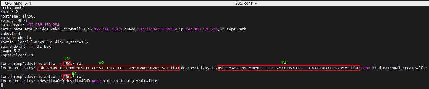

Ans Ende der Konfigurationsdatei wird folgendes hinzugefügt:
lxc.cgroup2.devices.allow: c 189:* rwm
lxc.mount.entry: usb-Texas_Instruments_TI_CC2531_USB_CDC___0X00124B0012023529-if00 dev/serial/by-id/usb-Texas_Instruments_TI_CC2531_USB_CDC___0X00124B0012023529-if00 none bind,optional,create=file
lxc.cgroup2.devices.allow: c 166:* rwm
lxc.mount.entry: /dev/ttyACM0 dev/ttyACM0 none bind,optional,create=file
Ersetze die markierten Werte mit den vermerkten Einträgen aus deiner Notiz!
12
  • Die erste Zeile bezieht sich auf die major device number 189 Vermerk: #1
  • In der zweiten Zeile wird die unique id (usb-Texas_Instruments_TI_CC2531_USB_CDC___0X00124B0012023529-if00) aus Vermerk: #2 einzeln und mit dem absoluten Pfad angegeben (ohne Zeilenumbruch).
  • In der dritten Zeile wird die major device number 166 von ttyACM aus Vermerk: #3 angegeben.
Die Konfigurationsdatei abspeichern (Im Nano Editor mit der Tastenkombination: STRG + o & STRG + x zum beenden des Editors)

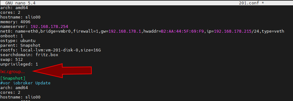

ACHTUNG! - Sollte dein Container aktive Snapshots besitzen:
Dann gehört der lxc.cgroup Code nicht an das Ende der Config-Datei sondern vor den ersten Eintrag eines Snapshots.
proxmoxlxc18

3.) LXC USB Passthrough prüfen & Zigbee Instanz Konfiguration
Aufbau einer SSH-Verbindung zum LXC:
ssh Benutzer@IP-Adresse
Mit den befehlen:
lsusb
ls -l /dev
wird überprüft ob die Anpassungen an der Konfigurationsdatei erfolgreich waren.
proxmoxlxc13
  • Wie im Screenshot zu sehen, hat nun der Container Zugriff auf das USB-Gerät.
  • Wichtig hierbei ist das ttyACM0 die gleichen Rechte hat im Screenshot also crw-rw-rw- 1 nobody nogroup
    Wenn nicht überprüfe ob alle Werte in der Konfigurationsdatei so gesetzt sind wie beschrieben, sollten die Rechte dann immer noch nicht übereinstimmen springe zu Punkt 5.
  • Im Screenshot ist ebenfalls zusehen das sich die Device-Nummer vom cc2531 von dem Wert 3 auf 4 verändert hat, dies liegt daran das der Stick zwischenzeitlich einmal aus- und wieder angesteckt wurde. Da in der Konfigurationsdatei aber die unique id und nicht die Bus/Device Nummer angegeben ist funktioniert der USB Passthrough weiterhin.

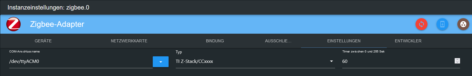

Wird wie eingangs beschrieben ein Zigbee-Stick an den Container durchgereicht, ist im ioBroker in den Einstellungen des Zigbee-Adapters unter dem Punkt COM-Anschlussname
/dev/ttyACM0
einzutragen, damit das Gerät korrekt angesprochen wird.
