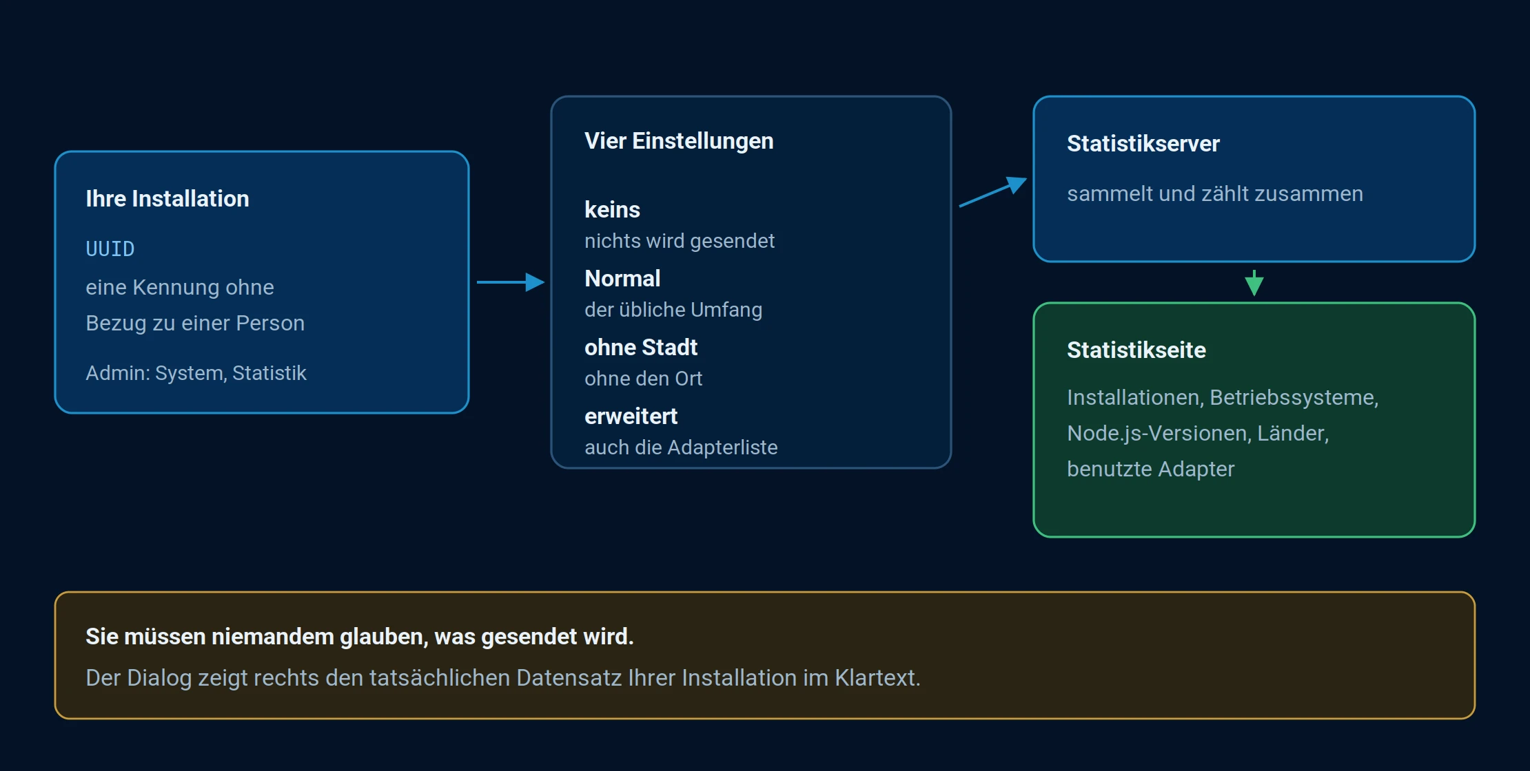

Von der eigenen Installation über die vier Einstellungen zur Statistikseite
Was die eigene Anlage meldet, bestimmen Sie selbst. Aus allen Meldungen zusammen entsteht die Statistikseite.
Wo das eingestellt wird
Im Admin unter System, Reiter Statistik. Dort stehen vier Einstellungen:
EinstellungBedeutung
keinsEs wird nichts übermittelt.
NormalDer übliche Umfang.
ohne StadtWie oben, aber der Ort bleibt weg.
erweitertDer volle Umfang, unter anderem mit der Liste der installierten Adapter.
Der entscheidende Punkt an diesem Dialog: er zeigt links die Liste der Felder und rechts den tatsächlichen Datensatz, so wie er übermittelt würde, im Klartext und für Ihre Installation. Sie müssen also niemandem glauben, was gesendet wird, Sie können es ablesen.

Bei der umfangreichsten Einstellung sind das unter anderem:
  • die UUID der Installation, also eine Kennung ohne Bezug zu einer Person,
  • Sprache und Land, je nach Einstellung auch die Stadt,
  • je Host die Version des js-controllers, die Plattform und der Systemtyp,
  • die Node.js-Version, die Prozessorarchitektur und ob es eine Docker-Installation ist,
  • die installierten Adapter mit Version und Herkunft,
  • welche Datenbanktypen für Objekte und Zustände verwendet werden.
Übermittelt wird beim Aktualisieren der Adapterliste, also nicht laufend.
?> Land und Stadt stammen aus dem Reiter System derselben Systemeinstellungen, aus denen ioBroker auch Sonnenauf- und -untergang berechnet. Es wird nichts geortet und keine IP-Adresse ausgewertet.
!> Dieselbe Einstellung regelt auch die Absturzmeldungen, siehe Fehlerberichte. Wer auf keins stellt, schaltet beides ab.
