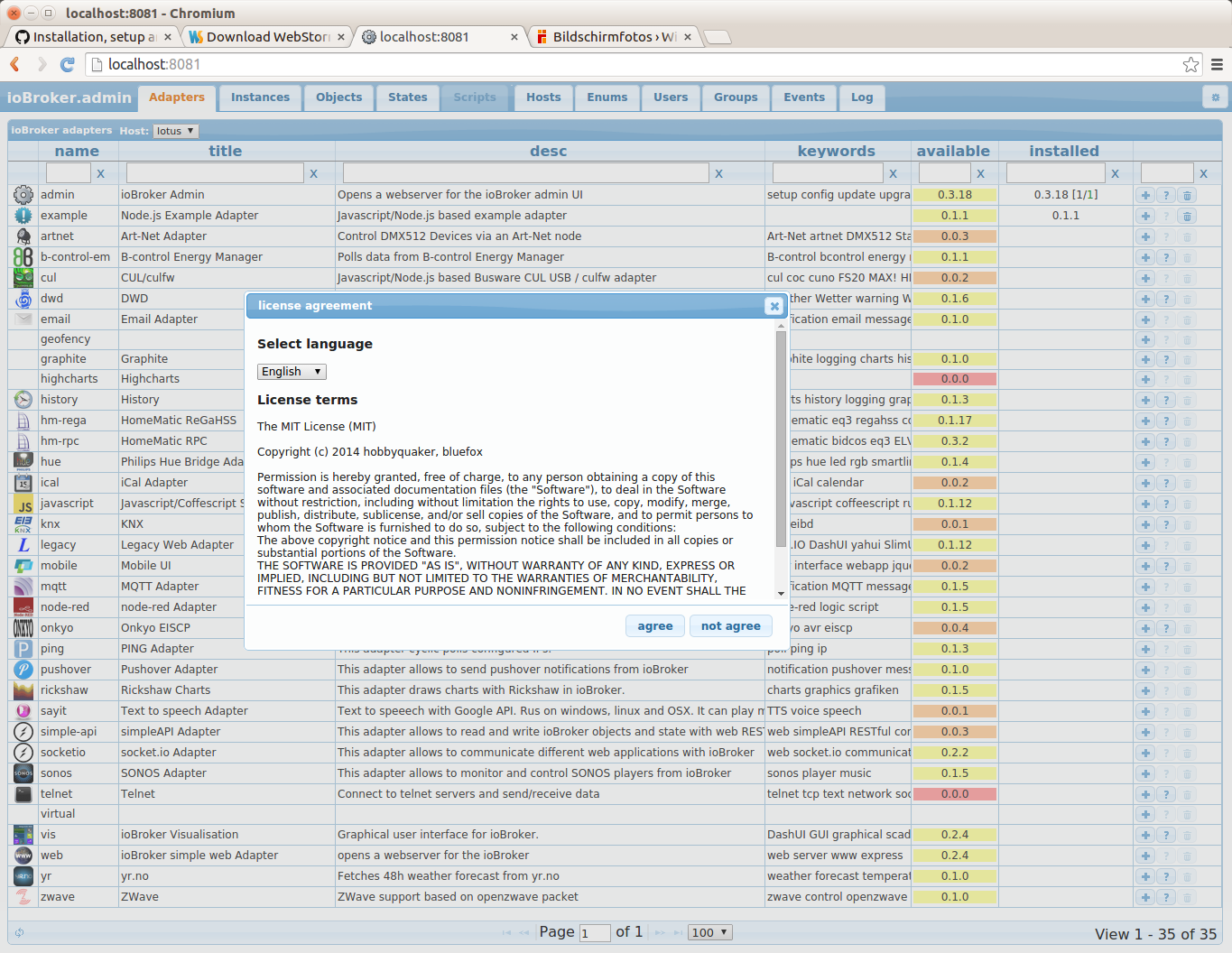

  3. Folgen Sie dem Installationswizard. Ist die Installation abgeschlossen, öffnen Sie Ihren Browser mit http://localhost:8081. Sie sollten den Begrüßungsbildschirm von ioBroker sehen.

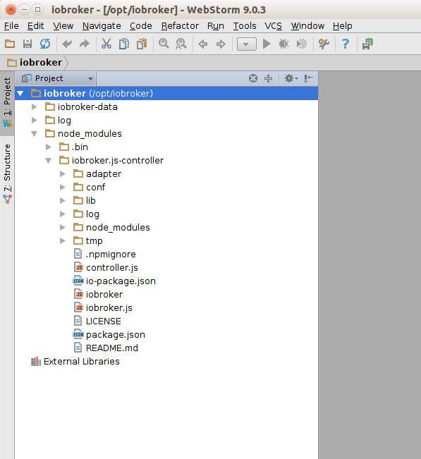

  1. Öffnen Sie WebStorm
  2. Klicken Sie auf File -> Open und wählen Sie den iobroker Wurzelordner aus
  3. Ihr neues WebStorm-Projekt sollte so aussehen...
    ioBroker Projektbaum

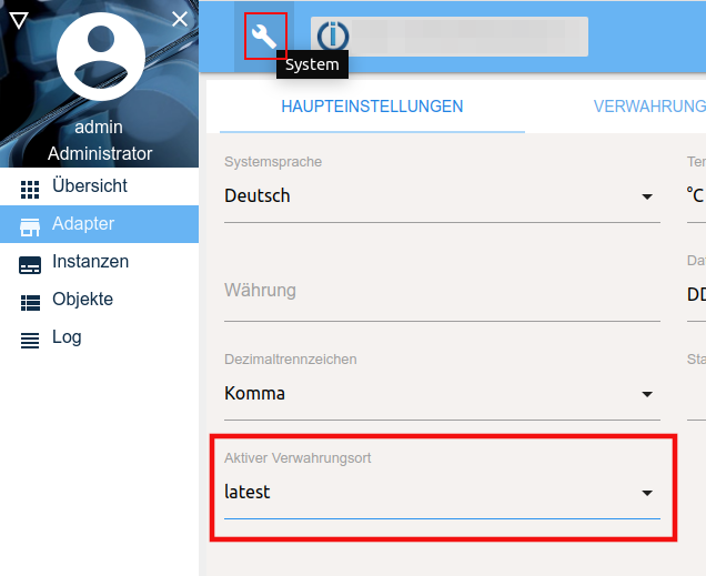

  2. Schalten Sie den Verwahrungsort auf latest um. Dazu gehen Sie in der Übersicht auf System und wählen Sie den entsprechenden Eintrag aus.
    Verwahrungsort umschalten

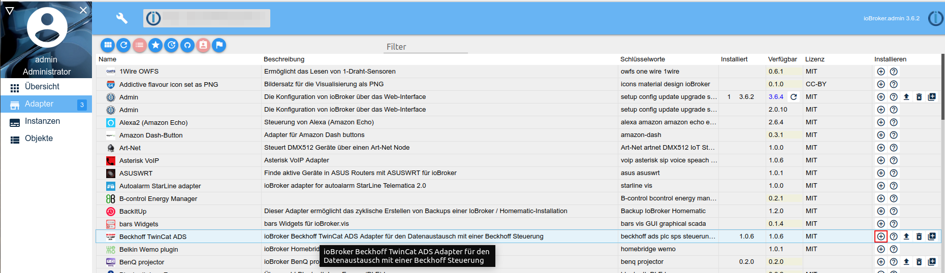

  3. Wurde der Adapter bereits auf NPM veröffentlicht und in das latest Repositiory des ioBrokers eingetragen, kann der Adapter über die normale Installation in ioBroker installiert werden. Dazu klicken Sie auf das jeweilige + Zeichen.
    Standardinstallation

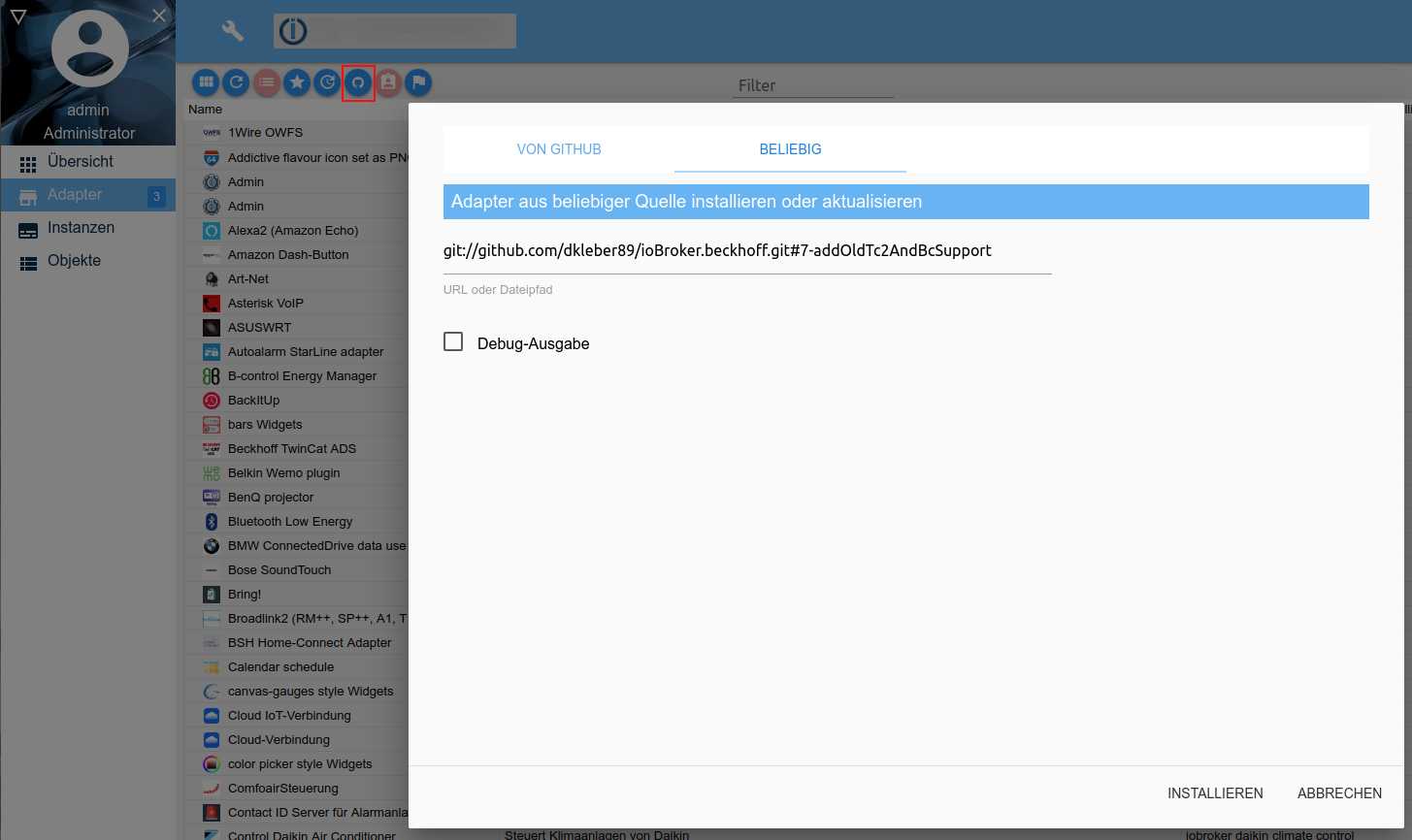

  4. Alternativ kann der Adapter aber auch direkt von GitHub installiert werden. Dazu gehen Sie im ioBroker auf Adpater -> Installieren aus eigener URL (GitHub Logo oben links) -> BELIEBIG. Dort geben Sie den Adapter mit Angabe des Branches wie folgt an.
    git://github.com/user/repositiory.git#branch -> z.B. git://github.com/dkleber89/ioBroker.beckhoff.git#7-addOldTc2AndBcSupport
    GitHub Installation

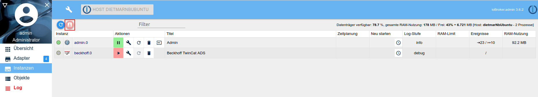

    Wurde der Adapter heruntergeladen und installiert, muss noch eine Instanz hinzugefügt werden. Dazu klicken Sie wie in der normalen Installation auf das jeweilige + Zeichen.
Adapter Konfiguration
  1. Nach der Installation konfigurieren Sie den Adapter auf der Konfigurationsseite.
  2. Der Adapter muss im ioBroker gestoppt sein und wir empfehlen die Log-Stufe auf Debug zu stellen, damit die Logausgaben detaillierter werden. Falls die Log-Stufe nicht sichtbar ist, wechseln Sie in den Expertenmodus.
    GitHub Installation
  3. Die Instanznummer sollten Sie sich merken, diese benötigen Sie im nächsten Schritt.

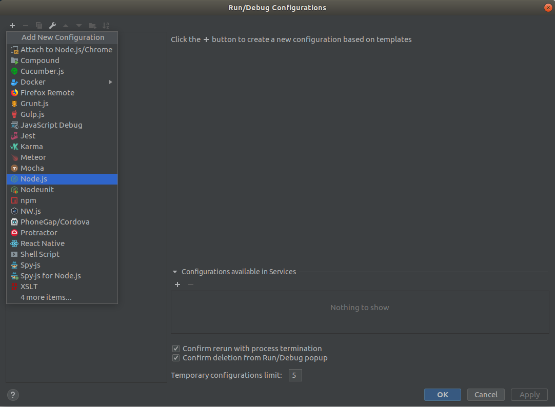

Erstellen Sie die "Run Configuration" des Adapters
  1. Gehen Sie zu Run -> Edit Configuration und erstellen Sie eine Node.js Konfiguration.
    Neue Konfiguration anlegen
  2. Füllen Sie die Felder wie folgt aus, beachten Sie aber die systembedingten Unterschiede in den Pfaden Node interpreter und Working directory. In der folgenden Abbildung wird dies an dem Beispiel des ioBroker.beckhoff Adapters mit der die Instanznummer 0 dargestellt. Dies kann auf jeden Adapter übertragen werden. Zu beachten ist, dass im Feld Application parameters die richtige Instanz angegeben wird.

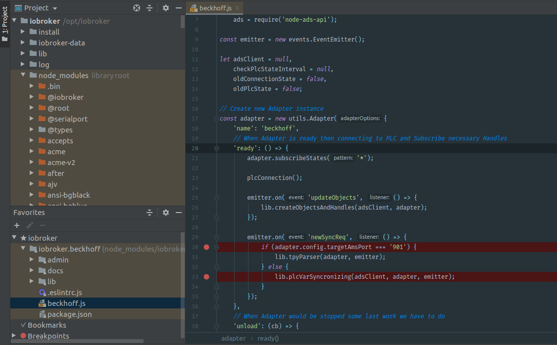

  2. Öffnen Sie Webstorm mit dem zuvor eingerichteten Projekt und wechseln Sie in die Bereiche / Dateien, die Sie debuggen möchten.
  3. Setzen Sie sich die Haltepunkte, die Sie benötigen.
    Haltepunkte setzen

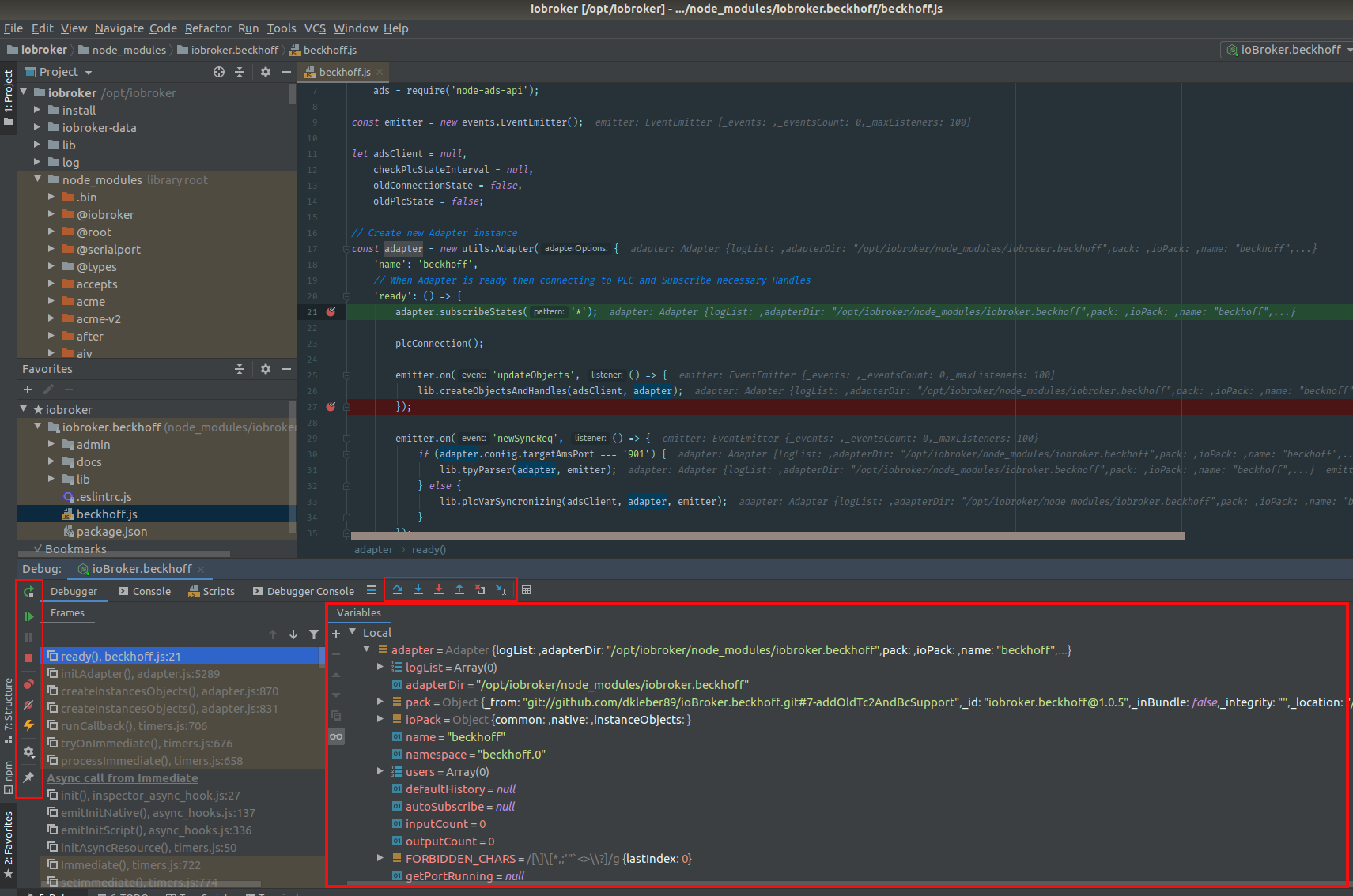

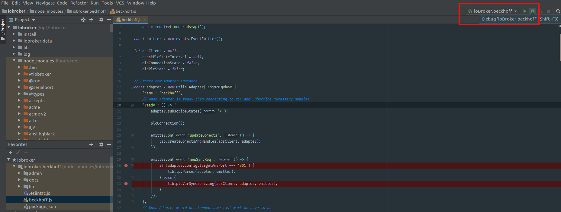

  4. Starten Sie das Debugging.
    Haltepunkte setzen
  5. Wenn Sie am ersten Haltepunkt anhalten, können Sie den aktuellen Zustand analysieren und die nächsten Schritte steuern.
    Debugging Steuerung
