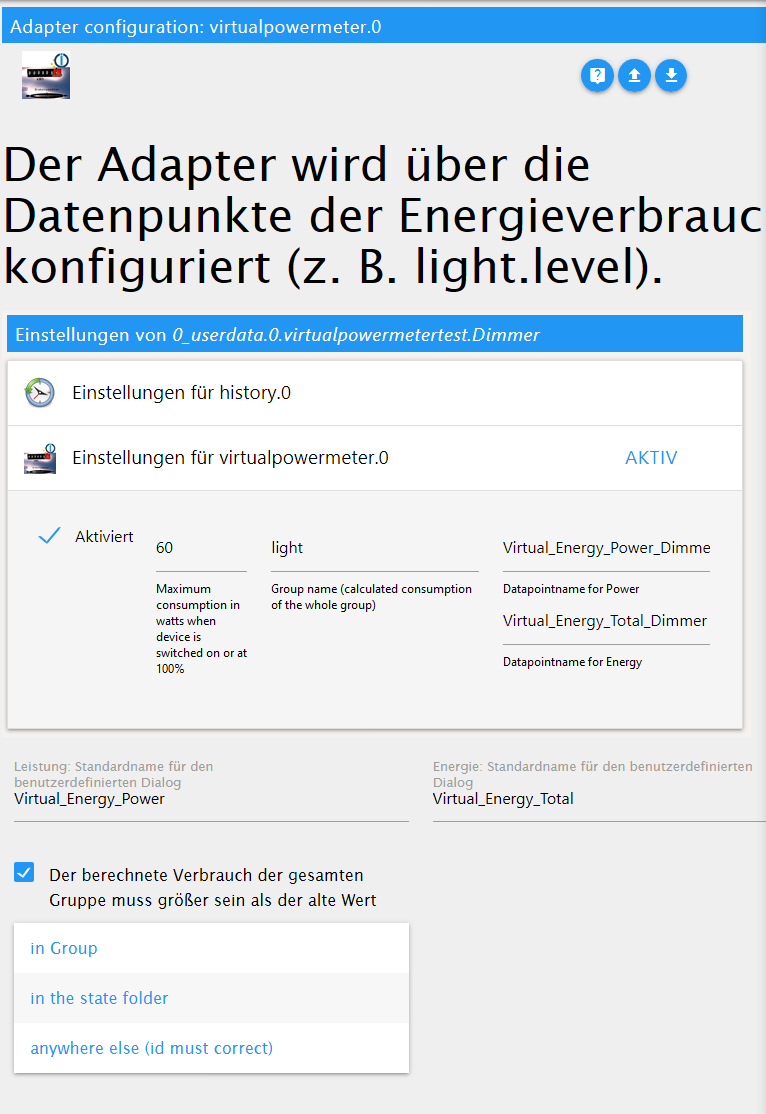

Instance Settings
InstanceSettings
hier kan der Default-Name für das Power und Energy_Total definiert werden.
Die Einstellung default setting: Datapoint Destination bestimmt die default Einstellung beim erstellen eines neuen Custom-Settings. Bei "in the state folder" wird bei neuen Custom-Settings die Standardnamen für Power und Energie genutz. Bei "in group" wird als Standardname die ObjectID des Custom-DP (. durch _ ersetzt) als Unterverzeichnis + der Standardname für Power und Energie genutz. "anywhere else" nutzt ebenfalls den Standardname für Power und Engery muss aber für jeden Custom-DP manuell angepasst werden.

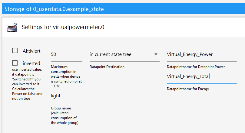

Custom Settings
Example Die aktivierung eines Custom-Settings aktiviert 2 Datenpunkte. Power -> Watt, Energy(_Total) -> Wh Der Speicherort setzt sich aus dem Datapoint Destination + Datapointname zusammen.
Wichtig: Wenn Destination "in Group" bzw wenn mehere DP im gleichen Verzeichnis "in current state tree" braucht jeder Datenpunkt seinen eindeutigen Namen. wenn default-Destination "in Group" wird der Datenpunktname automatisch mit der ID des States ergänzt (. durch _ ersetzt). Hier kann aber Auch z.B. Wohnzimmer_Licht.Power und Wohnzimmer_Licht.Energy angegeben werden.

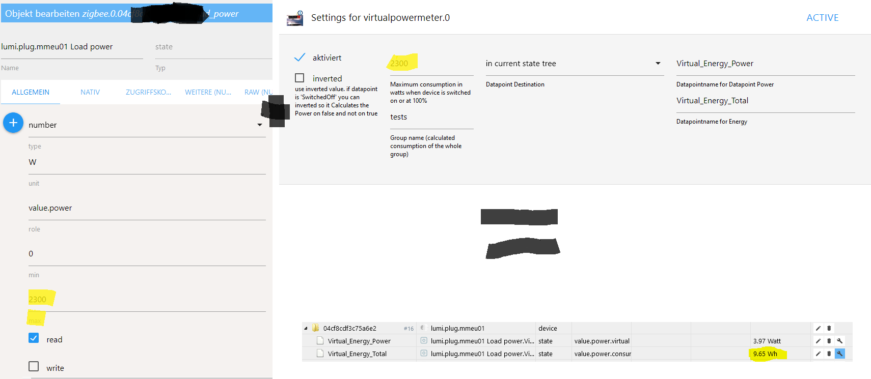

Custom Settings für Geräte die nur Power Angabe (Watt) und man die Wh zählen will
Es gibt Geräte die nur eine Watt ausgabe haben und man aber wissen will wieviel Strom verbraucht wurde. Hierfür kann auch der VirtualPowermeter verwendet werden. Dafür muss nur der Max-Wert vom Datenpunkt und der Max-Power vom VirtualPowermeter gleich sein. Beispiel:

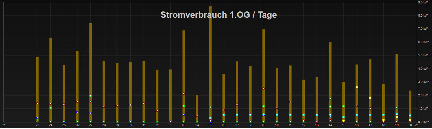

Beispiel mit valuetrackerovertime: Example
