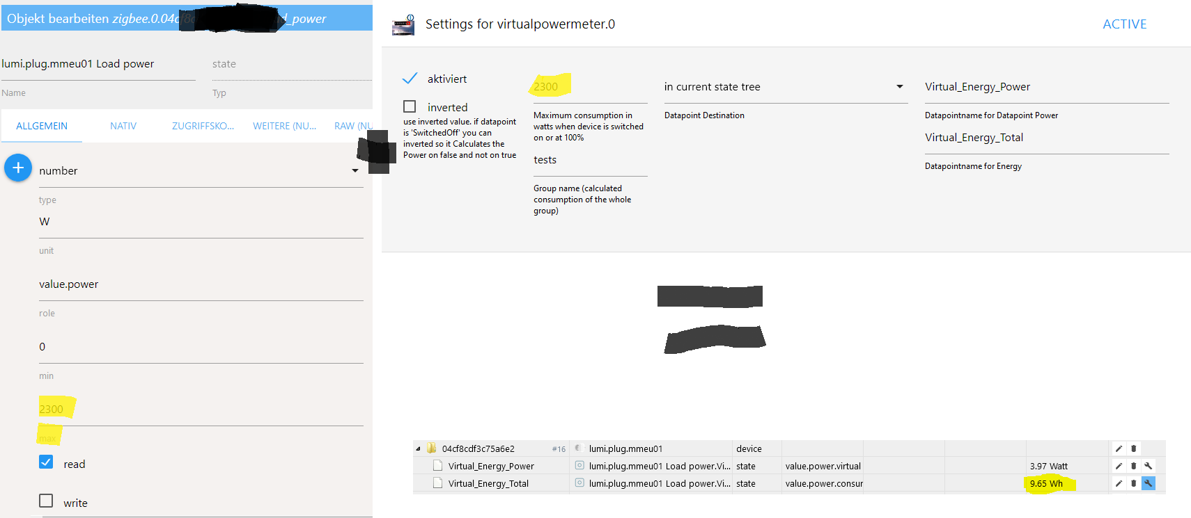

Beispiel Die Aktivierung eines Custom-Settings aktiviert 2 Datenpunkte. Power -> Watt, Energy(_Total) -> Wh Der Speicherort setzt sich aus dem Datapoint Destination + Datapointname zusammen.
Wichtig: Wenn das Ziel „in Group“ bzw. wenn mehrere DP im gleichen Verzeichnis „in current state tree“ sind, benötigt jeder Datenpunkt seinen eindeutigen Namen. Wenn default-Destination „in Group“ wird der Datenpunktname automatisch mit der ID des States ergänzt (. durch _ ersetzt). Hier kann aber auch zB Wohnzimmer_Licht.Power und Wohnzimmer_Licht.Energy angegeben werden.
Benutzerdefinierte Einstellungen für Geräte geben nur die Leistung (Watt) an und die Wh werden gezählt
Es gibt Geräte, die nur eine Wattausgabe haben und man aber weiß, wie viel Strom verbraucht wurde. Hierfür kann auch der VirtualPowermeter verwendet werden. Dafür muss nur der Max-Wert vom Datenpunkt und der Max-Power vom VirtualPowermeter gleich sein. Beispiel:
