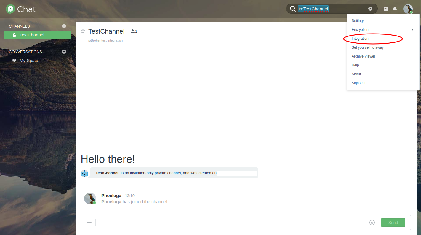

  • В Synology Chat есть возможность обрабатывать входящие и исходящие сообщения. Далее обе опции будут рассмотрены более подробно.
Для создания сообщений через интерфейс Synology Chat необходимо создать интеграцию в Synology Chat:
SynoChatChannel Интеграции SynoChat

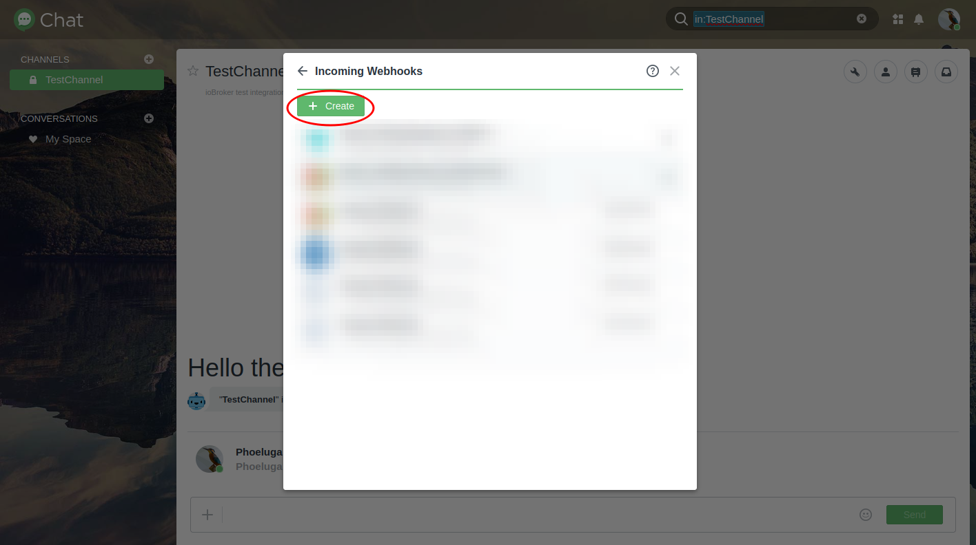

2.1.1. Входящая интеграция
Для интеграции входящего сообщения в чат Synology необходим токен, который можно получить из URL-адреса, сгенерированного при создании.
SynoChatIntegrationIncoming SynoChatIntegrationIncomingSettings

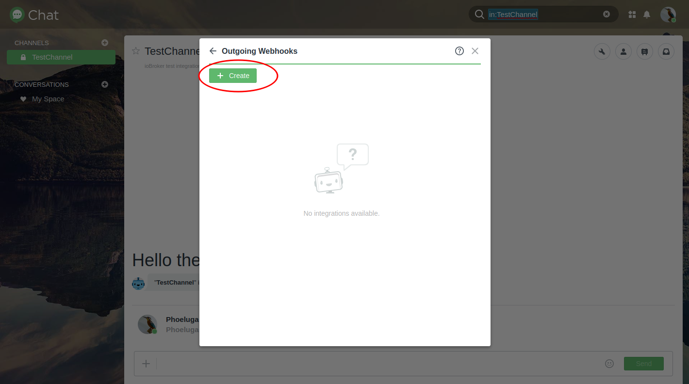

2.1.2. Исходящая интеграция
Для интеграции исходящего сообщения в чат Synology необходимо указать URL-адрес веб-перехватчика. Этот URL-адрес веб-перехватчика вы получите из объектов экземпляра после создания адаптера synochat. Более подробную информацию можно найти в 3. Использование > 3.1 Общие положения SynoChatIntegrationIncoming SynoChatIntegrationIncomingSettings
ПРИМЕЧАНИЕ: Тип канала (входящий; исходящий) указывается с точки зрения чата Synology. Например, «Входящий» означает, что сообщения будут отправляться на сервер чата Synology.
