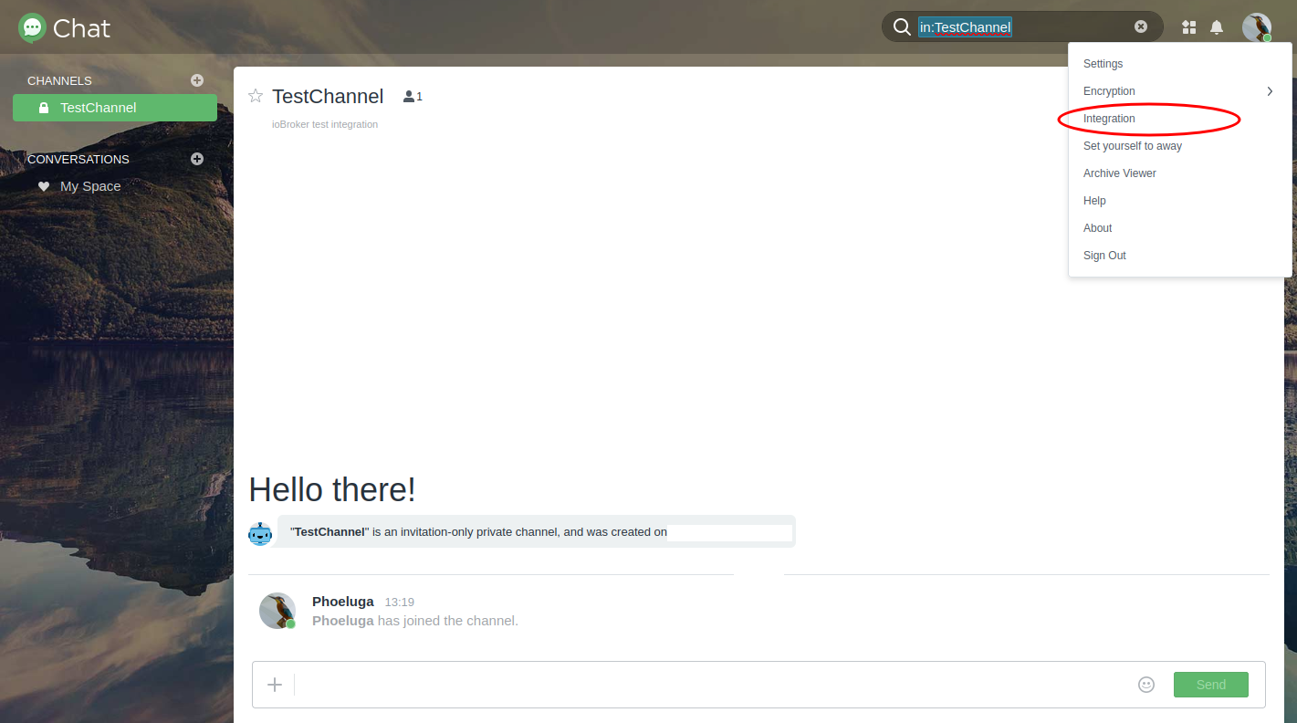

  • Um Nachrichten über die Synology Chat-Oberfläche zu erstellen, muss eine Integration in Synology Chat erstellt werden:
SynoChatChannel SynoChat-Integrationen

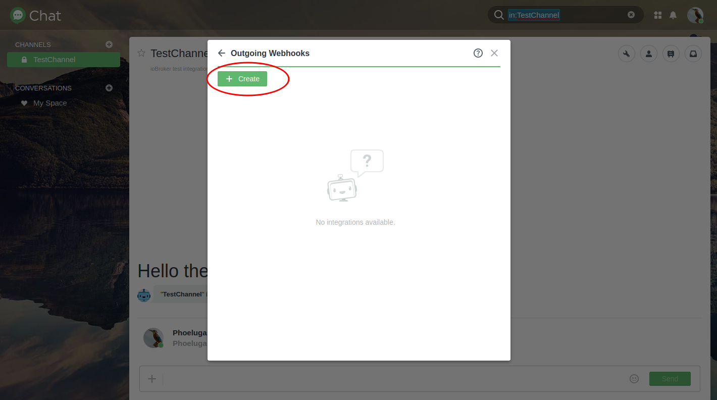

2.1.2. Ausgehende Integration
Für die Integration ausgehender Nachrichten in den Synology-Chat ist eine Webhook-URL erforderlich. Diese erhalten Sie von den Instanzobjekten nach der Instanziierung des Adapters synochat. Weitere Details finden Sie in 3. Verwendung > 3.1 Allgemeines SynoChat-Integration kommt SynoChatIntegrationIncomingSettings.
HINWEIS: Der Kanaltyp (eingehend; ausgehend) wird aus der Perspektive des Synology-Chats angegeben. Beispielsweise bedeutet „eingehend“, dass die Nachrichten an den Synology-Chatserver gesendet werden.
Weitere Informationen zur Handhabung von Integrationen in Synology Chat finden Sie in der offiziellen Dokumentation von Synology HIER
