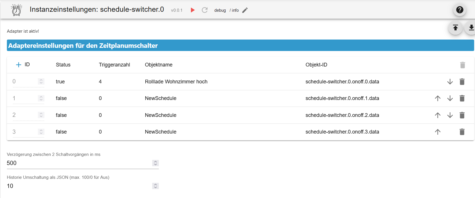

Настройка экземпляра переключателя расписания
  • + Zeichen Добавить новое расписание
  • Schaltplandaten Id Созданные объекты
  • Name : Название виджета
  • Anzahl Auslöser Количество триггеров
  • Aktiv Активный
  • Löschen Удалить расписание
  • Verzögerung zwischen 2 Schaltvorgängen in ms Предотвращает одновременную установку состояний.
  • Historie Umschaltung als JSON (max. 100/0 für Aus) Максимальное хранение истории

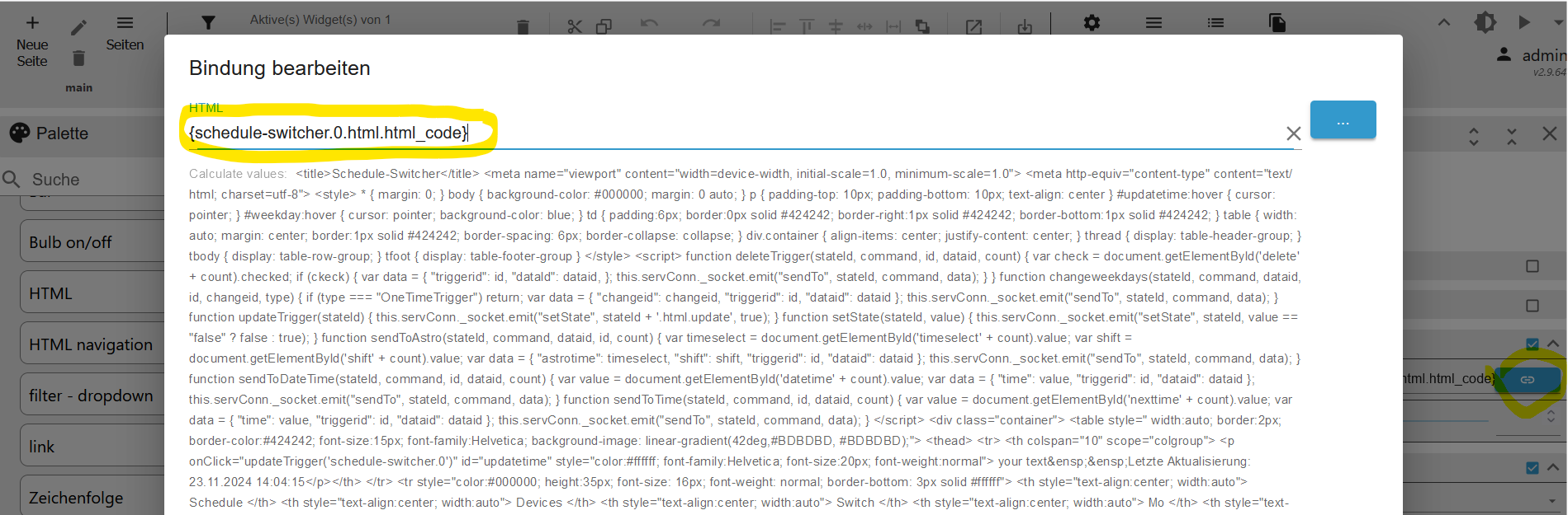

  • HTML für VIS und VIS-2 erstellen (VIS-2 siehe Beschreibung) Обзор активации HTML

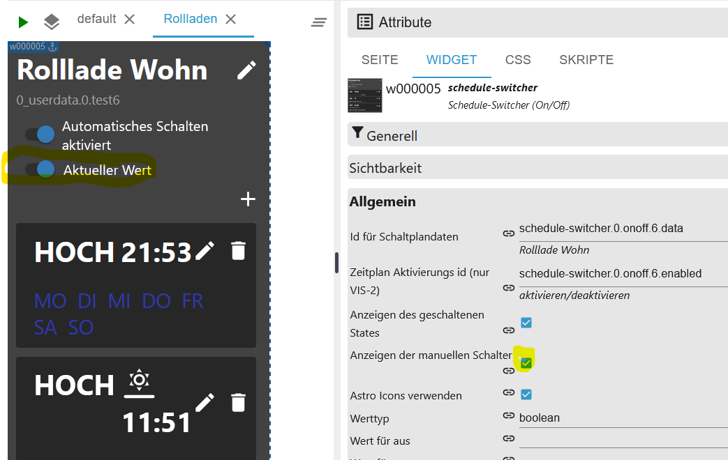

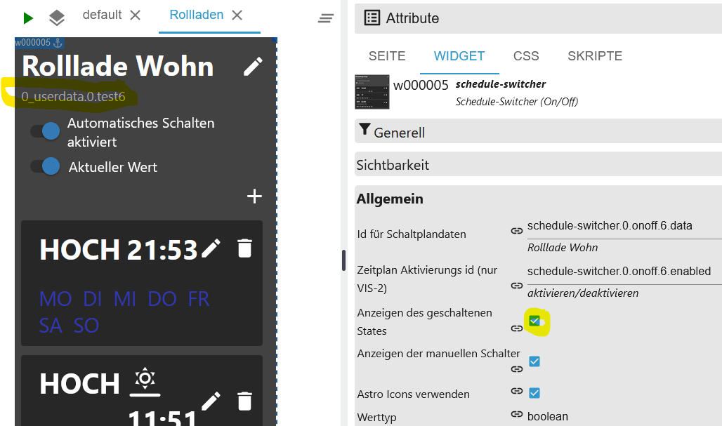

Создать виджет
  • Вставить виджет в представление
  • Выберите идентификатор для получения схематических данных.
  • Выберите идентификатор активации расписания.
  • Выберите идентификатор переключаемого состояния (максимум 10 возможных).
  • Укажите тип значения и значения, которые необходимо установить.
  • Теперь создайте принципиальную схему.

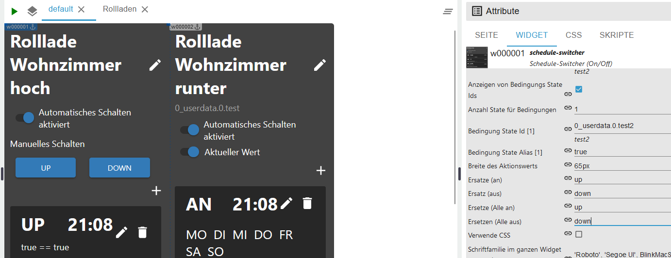

Изменить имя
  • Изменение имени — это также будет применено к объектам.

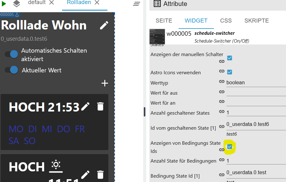

Добавить условие
  • Установить условие.
Заменить текст
  • Включение/выключение текста и включение/выключение всего содержимого.

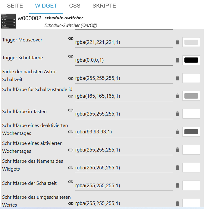

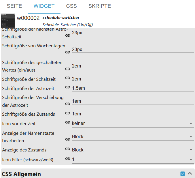

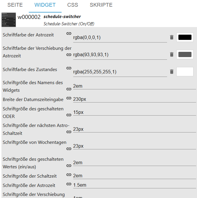

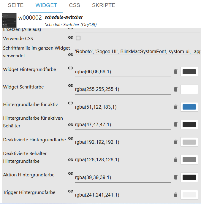

Применение CSS: см. CSS для получения инструкций.
  • ИспользоватьCSS aktivieren изменить стиль
Размеры значков и пользовательские значки
Чтобы найти путь к своим собственным иконкам, вам нужно...CSS aktivieren Эту функцию нельзя активировать. Для существующих виджетов расширение файла необходимо изменить один раз; в противном случае атрибут не будет создан. То же самое относится к настройкам ширины/высоты. Иконки можно загрузить или скопировать в отдельную директорию. Пример пути:Dateien :

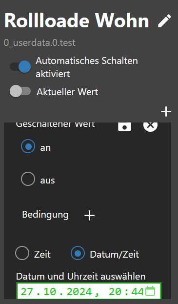

Курок
  • Нажмите на значок карандаша, чтобы ввести время, или на значок корзины, чтобы удалить триггер.
  • Выберите состояние переключения
  • Выберите условие (необязательно)
  • Устанавливайте значение только в том случае, если оно не равно.
  • Введите время (чч:мм)
 ⚠ Zeigt in Firefox kein Uhrzeit-Feld an!
  • Выберите день недели
  • Нажмите кнопку «Сохранить» в правом верхнем углу.
  • Готовый
  • Введите/выберите время (дд.мм.гггг чч:мм:сс)
  • Готовый

  • Создайте HTML-виджет и вставьте объект в поле HTML.{schedule-switcher.0.html.html_code}
  • Нажмите на текстLetzte Aktualisierung выполнить обновление вручную
  • Нажмите на значок, чтобы активировать/деактивировать виджет.
  • Чтобы удалить триггер, сначала нужно поставить галочку, а затем нажать кнопку.delete нажимать
  • Изменить время/астрономическое и нажать кнопку.save Нажмите, чтобы применить изменения.
  • Нажмите на день недели, чтобы активировать/деактивировать его.
  • В строке с названием триггера отображается следующее событие включения/выключения в зависимости от дня недели.

CSS
app-on-off-schedules-widget {
    /* Primary color (button background, toggle switch color) */
    --ts-widget-primary-color: #337ab7;
    /* Background color of the widget */
    --ts-widget-bg-color: #424242;
    /* Background color of the triggers */
    --ts-widget-trigger-bg-color: #272727;
    /* Foreground color (font color and scrollbar color) */
    --ts-widget-fg-color: white;
    /* Font color of the switched states id */
    --ts-widget-oid-fg-color: #a5a5a5;
    /* Font color in buttons */
    --ts-widget-btn-fg-color: white;
    /* Font color of a disabled weekday */
    --ts-widget-weekdays-disabled-fg-color: #5D5D5D;
    /* Font color of an enabled weekday */
    --ts-widget-weekdays-enabled-fg-color: white;
    /* Font color of the name of the widget (defaults to --ts-widget-fg-color) */
    --ts-widget-name-fg-color: white;
    /* Font color of switched time (defaults to --ts-widget-fg-color) */
    --ts-widget-switched-time-fg-color: white;
    /* Font color of switched value (defaults to --ts-widget-fg-color)*/
    --ts-widget-switched-value-fg-color: white;
    /* Font color of the astro time (defaults to --ts-widget-fg-color) */
    --ts-widget-astro-time-fg-color: black;
    /* Font color of the astro time's shift */
    --ts-widget-astro-shift-fg-color: #5d5d5d;
    /* Font color of condition (defaults to --ts-widget-fg-color) */
    --ts-widget-condition-fg-color: white;
    /* Font color of toogle button off */
    --ts-widget-off-color: #c0c0c0;
    /* Color background toogle button off */
    --ts-widget-off-color-container: #808080;
    /* Color of next astro switching time */
    --ts-widget-astro-next-fg-color: white;
    /* Font family used in the whole widget */
    --ts-widget-font-family: 'Roboto', 'Segoe UI', BlinkMacSystemFont, system-ui, -apple-system;
    /* Font size of the name of the widget */
    --ts-widget-name-font-size: 2em;
    /* Font size of the switched oid */
    --ts-widget-oid-font-size: 30px;
    /* Font size of switch text */
    --ts-widget-state-action-width: 65px;
    /* Font size of next astro switching time */
    --ts-widget-astro-next-font-size: 2em;
    /* Width of date time input */
    --ts-widget-datetime-width: 230px;
    /* Display of edit name button. Use 'none' to hide the button and 'block' to show it
    --ts-widget-edit-name-button-display: block;
    /* Display of condition. Use 'none' to hide the condition and 'block' to show it
    -ts-widget-condition-display: block;
    /* Display of time icon. Use 'none' to hide the button and 'block' to show it
    --ts-widget-time-icon-display: none;
    /* Applies a filter to icons used in buttons (safe, edit, remove, cancel), for
       white use invert(1) and for black invert(0) */
    --ts-widget-img-btn-filter: invert(1);
    /* Add trigger dropdown background color */
    --ts-widget-add-trigger-dropdown-bg-color: #f1f1f1;
    /* Add trigger dropdown font color */
    --ts-widget-add-trigger-dropdown-fg-color: black;
    /* Add trigger dropdown hover background color */
    --ts-widget-add-trigger-dropdown-hover-bg-color: #ddd;
    /* ! Changing these may break the layout, change at your own risk */
    /* Font size of weekdays */
    --ts-widget-weekdays-font-size: 23px;
    /* Font size of switched value (on/off) */
    --ts-widget-switched-value-font-size: 2em;
    /* Font size of switched time */
    --ts-widget-switched-time-font-size: 2em;
    /* Font size of the astro time (e.g. Sunrise, ...) */
    --ts-widget-astro-time-font-size: 1.5em;
    /* Font size of the astro time's shift */
    --ts-widget-astro-shift-font-size: 1em;
    /* Font size of condition */
    --ts-widget-condition-font-size: 1em;
    /* Icons width and height in px */
    /* Astro icons */
    --ts-widget-astro-icon-width, 42px;
    --ts-widget-astro-icon-height, 42px;
    /* Display icons (rename and add icon) */
    --ts-widget-display-icon-width, 28px;
    --ts-widget-display-icon-height, 28px;
    /* Trigger view icons */
    --ts-widget-trigger-view-icon-width, 28px;
    --ts-widget-trigger-view-icon-height, 28px;
    /* Trigger edit icons */
    --ts-widget-trigger-edit-icon-width, 28px;
    --ts-widget-trigger-edit-icon-height, 28px;
