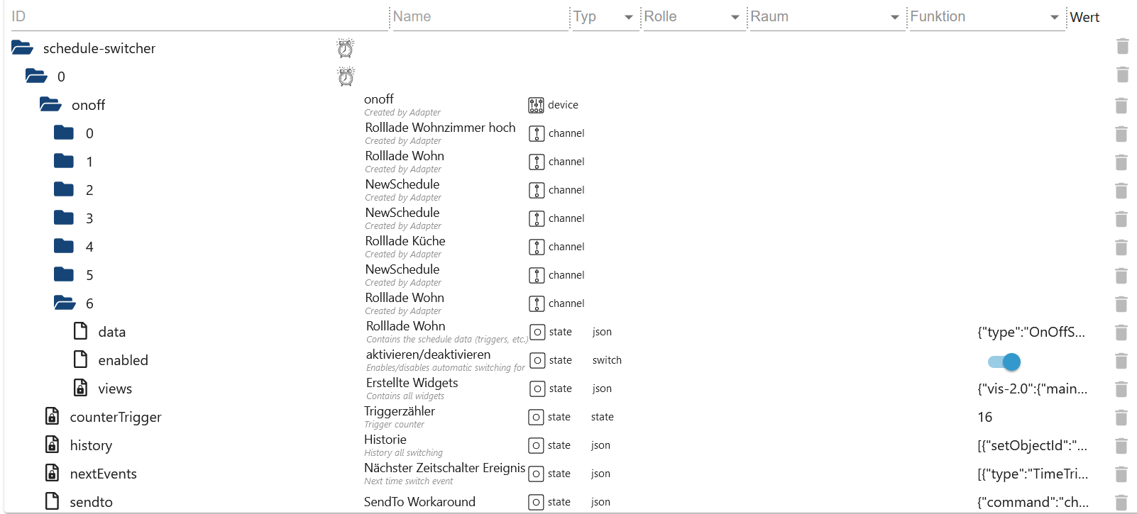

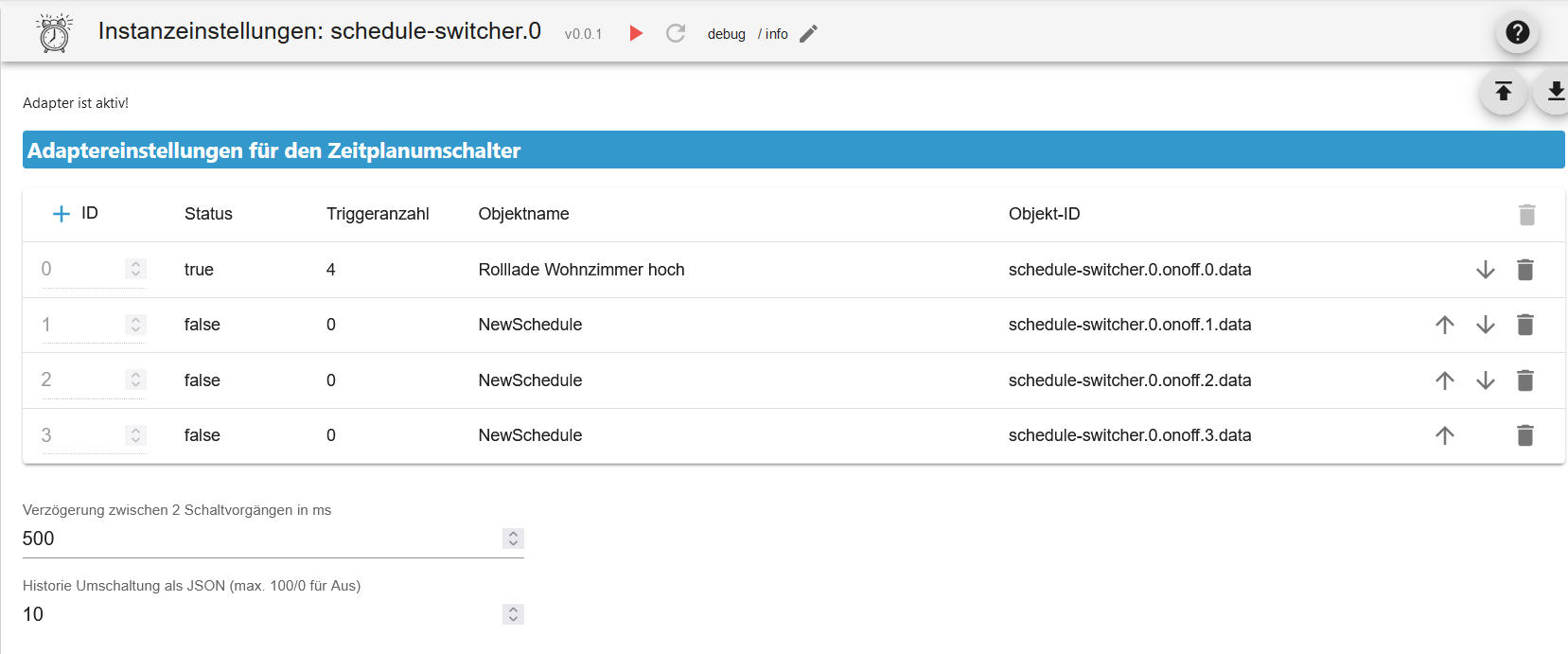

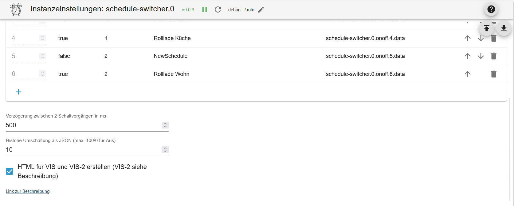

Instanz Einstellung schedule-switcher
Zusammenfassung
  • + Zeichen: Neuen Zeitplan hinzufügen
  • Schaltplandaten Id: Erstellte Objekte
  • Name: Name vom Widget
  • Anzahl Auslöser: Anzahl der Auslöser
  • Aktiv: Aktiv
  • Löschen: Zeitplan löschen
  • Verzögerung zwischen 2 Schaltvorgängen in ms: Verhindert zeitgleiches setzen von States

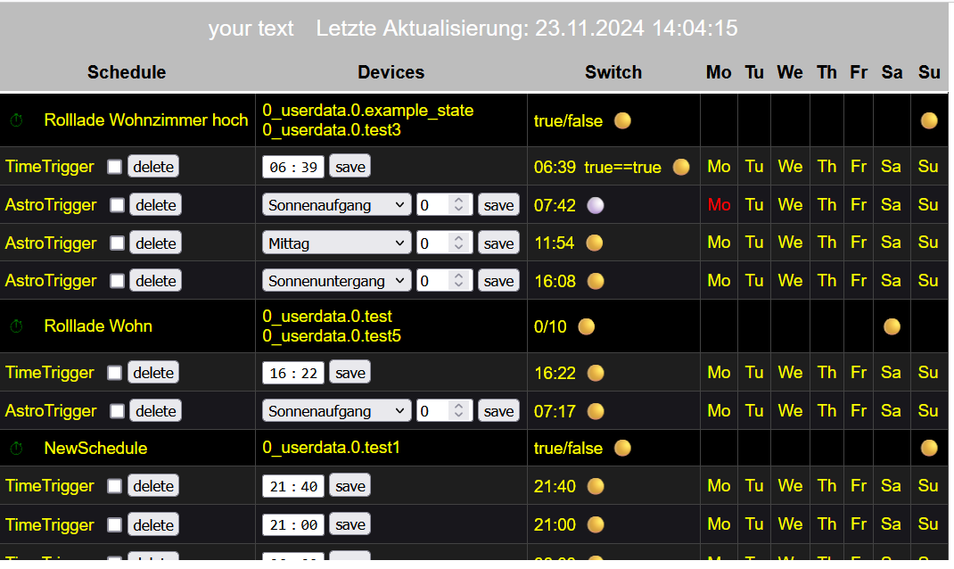

  • Historie Umschaltung als JSON (max. 100/0 für Aus) Max. Speicherung der Historie

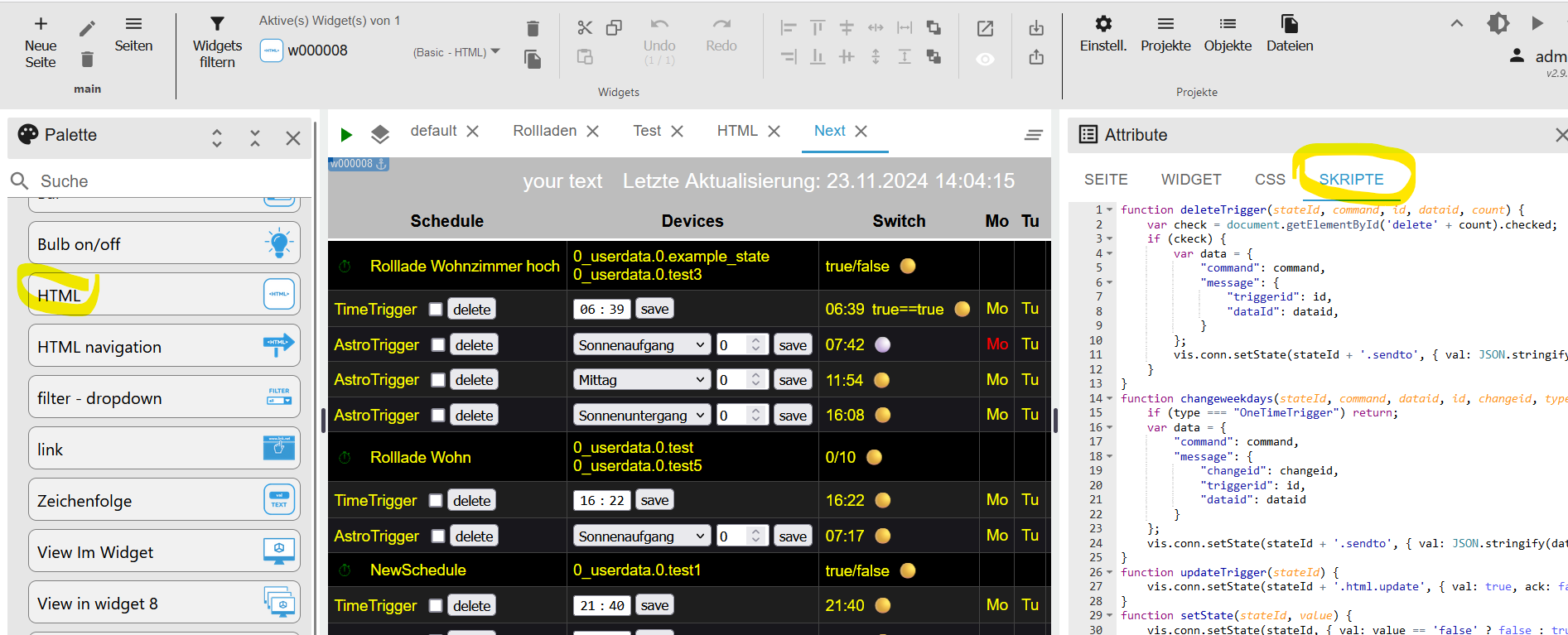

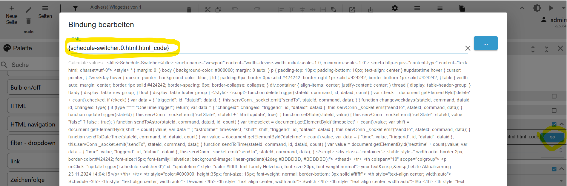

  • HTML für VIS und VIS-2 erstellen (VIS-2 siehe Beschreibung) Aktivierung HTML Übersicht
States
Zusammenfassung
  • onoff
  • schedule-switcher.0.onoff.6.data Alle Auslöser als JSON
  • schedule-switcher.0.onoff.6.enabled Aktiv oder Inaktiv
  • schedule-switcher.0.onoff.6.views Wo wurden Widgets für die Objekte angelegt
  • Status
  • schedule-switcher.0.counterTrigger Anzahl Trigger (aktive und inaktive)
  • schedule-switcher.0.history Histerie der Schaltungen
  • schedule-switcher.0.nextEvents Nächste Schaltvorgänge als JSON Table

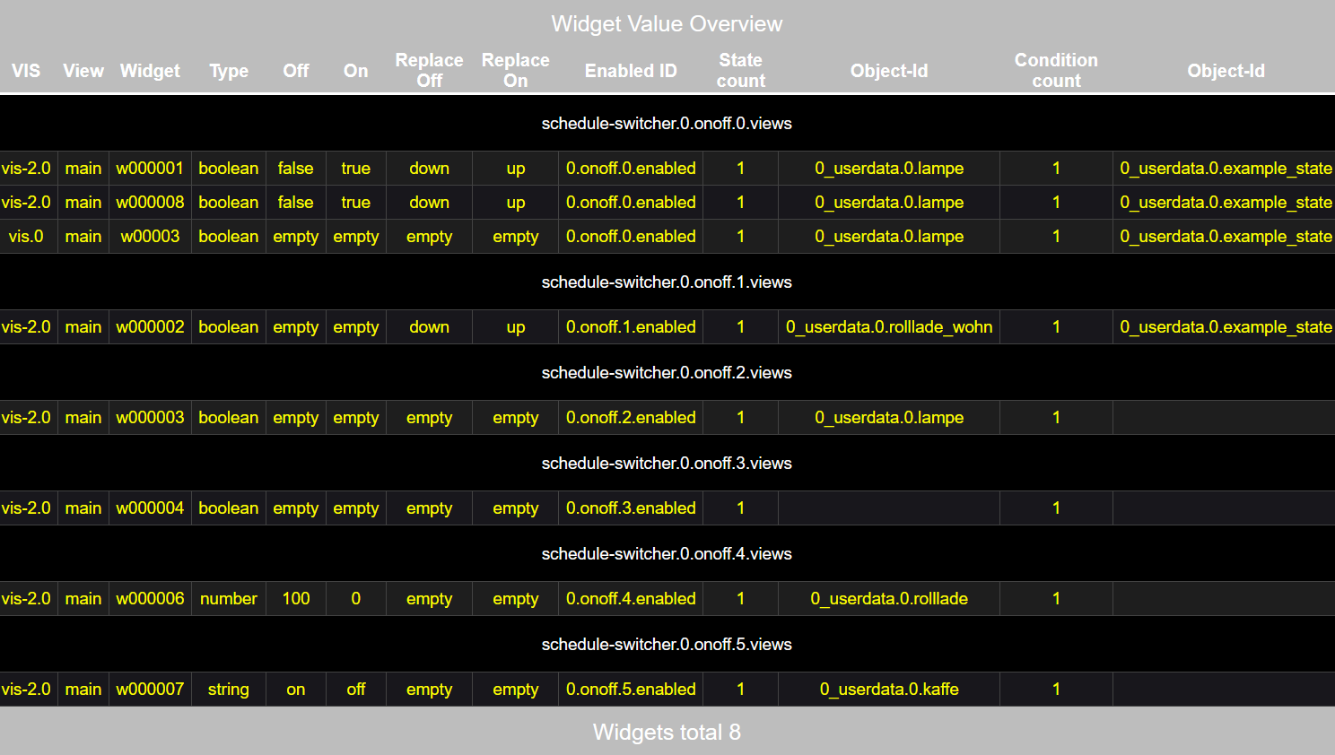

  • schedule-switcher.0.sendto Bei VIS-2 werden Änderungen über dieses Objekt an den Adapter übergeben
  • schedule-switcher.0.widgetOverview Übersicht aller Widgets um Fehler zu finden

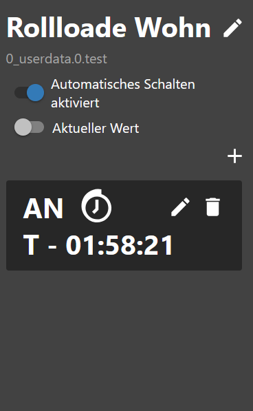

sendTo("schedule-switcher.0", "add-one-time-trigger", { // Einmalauslöser anlegen
    "dataId":"schedule-switcher.0.onoff.6.data",
    "trigger":"{\"type\":\"OneTimeTrigger\",\"date\":\"2024-10-17T06:14:22.660Z\",\"valueCheck\": false,\"timedate\":false,\"action\":{\"type\":\"OnOffStateAction\",\"name\":\"On\"}}"

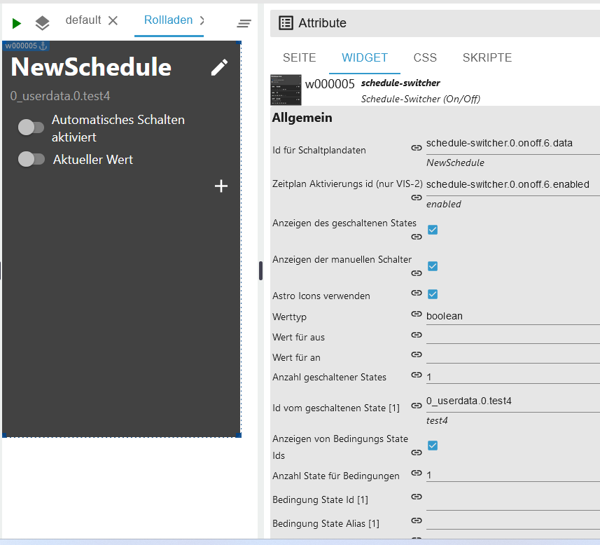

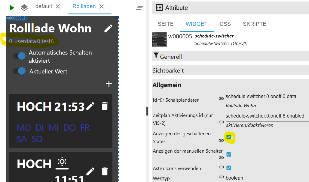

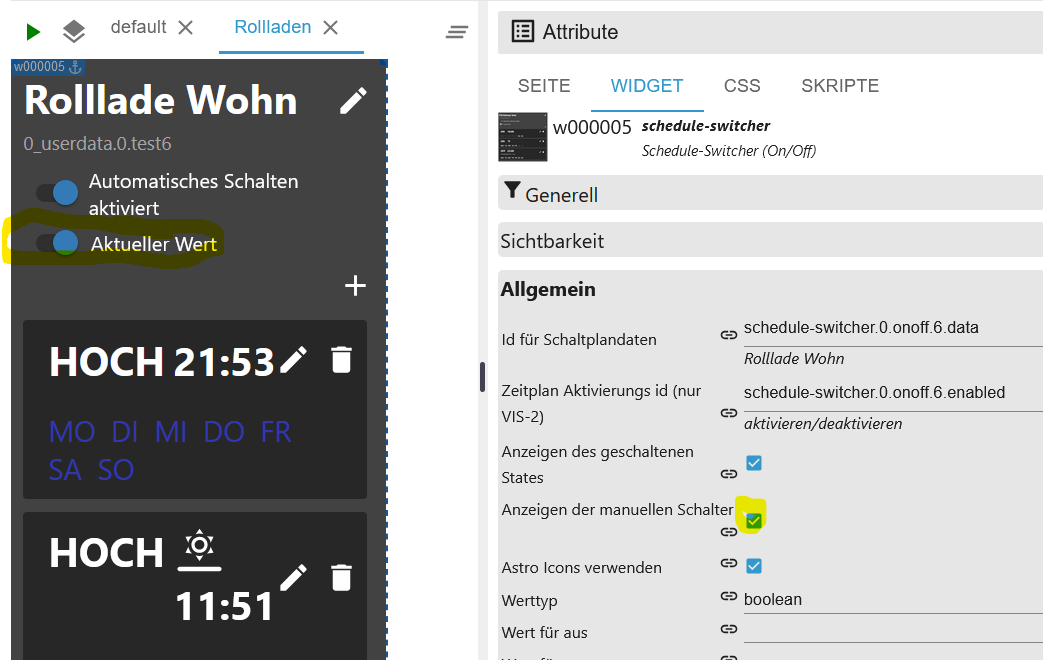

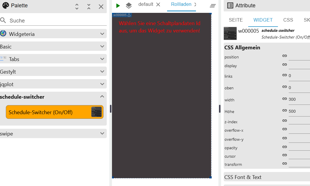

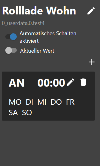

Widget anlegen
Zusammenfassung
  • Widget in einer View einfügen
  • ID für Schaltplandaten auswählen
  • Zeitplan Aktivierungs ID auswählen
  • ID vom geschaltenen State auswählen (max. 10 möglich)
  • Wertetype festlegen und die Werte die gesetzt werden sollen
  • Nun einen Schaltplan erstellen

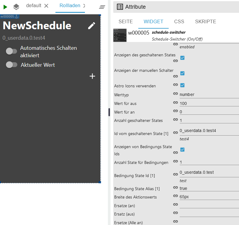

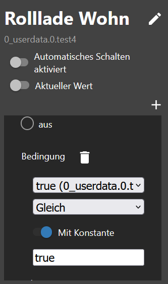

Bedingung hinzufügen
Zusammenfassung
  • Eine Bedingung festellen.

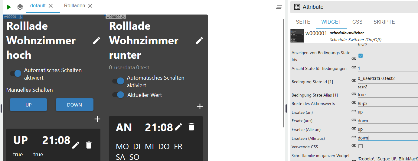

Text ersetzen
Zusammenfassung

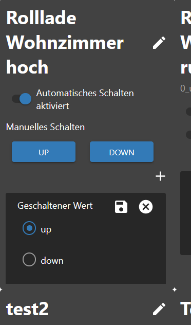

  • Text an/aus und alles an/alles aus ändern

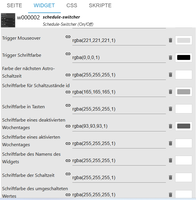

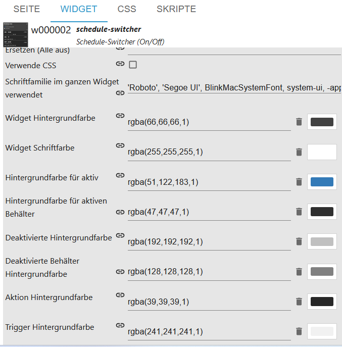

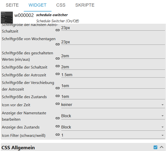

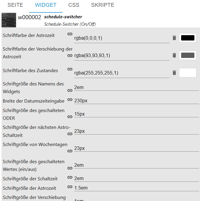

CSS anwenden Beschreibung siehe css
Zusammenfassung
  • Verwende CSS aktivieren um den Style anzupassen

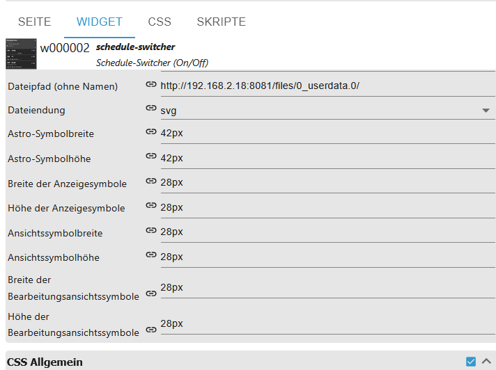

Icongrößen und eigene Icons
Zusammenfassung
Für den Pfad zu den eigenen Icons muss CSS aktivieren nicht aktiviert werden. Bei vorhandenen Widgets muss die Dateiendung einmalig gewechselt werden sonst wird das Attribut nicht angelegt. Das gleiche gilt auch für die Breite/Höhe Einstellungen. Die Icons können über Upload hochgeladen werden oder in ein eigenes Verzeichnis kopieren. Beispiel Pfad über Dateien:
Oder ein eigenes Verzeichnis.
  • /home/iobroker//
Die Widgets müssen wie folgt bennant werden. Es müssen ALLE Icons in das Verzeichnis angelegt werden:

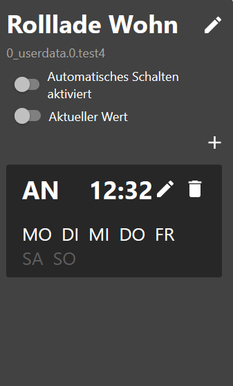

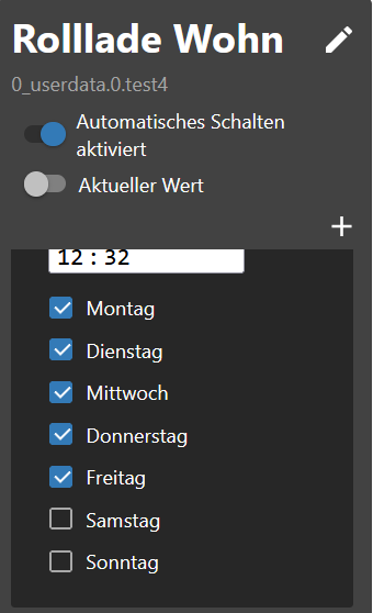

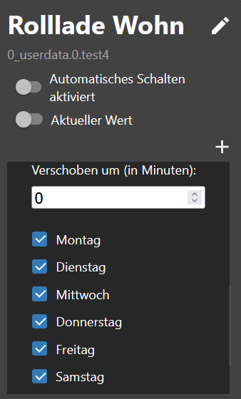

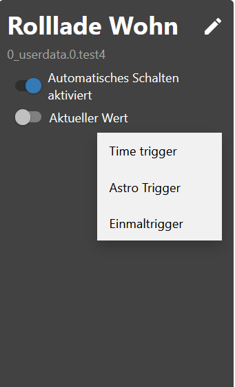

Trigger
Zusammenfassung

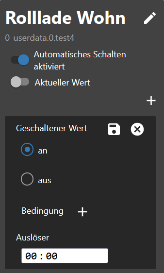

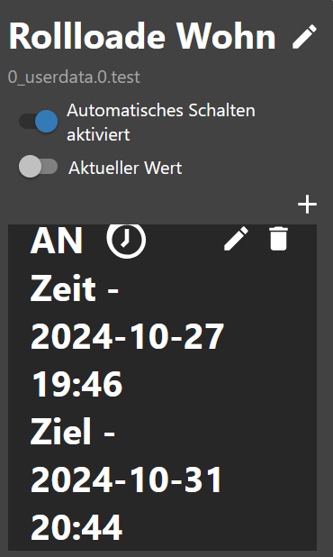

  • Den Stift anklicken um die Zeit einzutragen oder die Mülltonne um den Trigger zu löschen
  • Schaltzustand auswählen
  • Eine Bedingung auswählen (optional)
  • Wert nur setzen wenn er ungleich ist

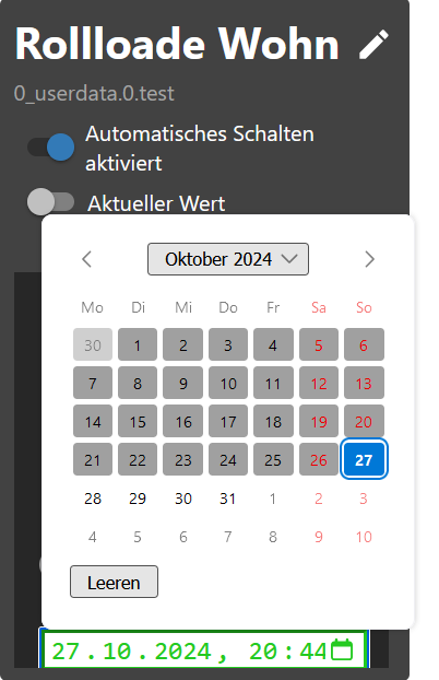

  • Zeit eintragen (hh:mm)
 ⚠ Zeigt in Firefox kein Uhrzeit-Feld an!
  • Wochentag auswählen
  • Oben rechts speichern anklicken
  • Fertig

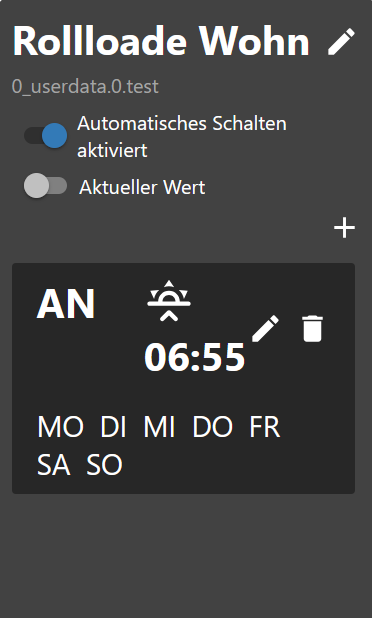

Astro Trigger
Zusammenfassung
  • Den Stift anklicken um die Astrozeit auszuwählen oder die Mülltonne um den Trigger zu löschen
  • Astrozeit auswählen (Sonnenaufgang, Sonnenuntergang oder Mittag)
  • Offset in Minuten eintragen (optional)
  • Fertig

One Time Trigger
Zusammenfassung

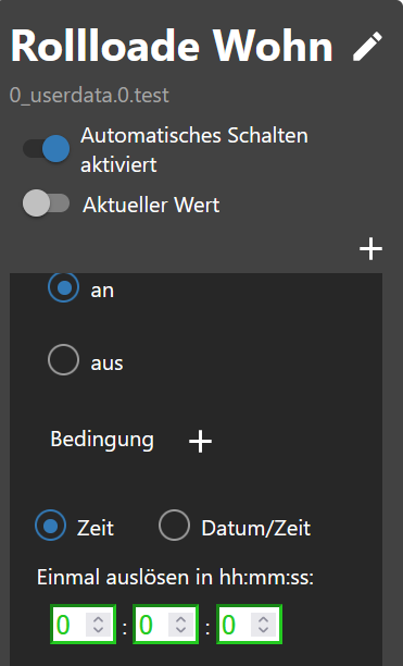

  • Zeit eintragen (hh:mm:ss)
  • Fertig

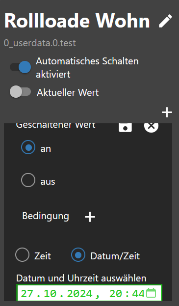

  • Zeit eintragen/auswählen (dd.mm.yyyy hh:mm:ss)
  • Fertig

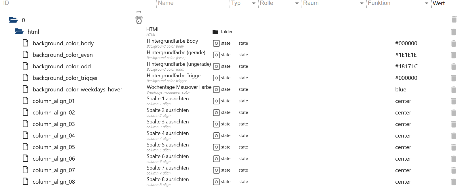

HTML Übersicht der Widgets
Zusammenfassung
  • html.background_color_body Hintergrundfarbe vom Body. Bei VIS komplett und bei VIS-2 nur das Widget - Standard #000000
  • html.background_color_even Hintergrundfarbe Trigger gerade Zahl - Standard #1E1E1E
  • html.background_color_odd Hintergrundfarbe Trigger ungerade Zahl - Standard #18171C
  • html.background_color_trigger Hintergrundfarbe Trigger Objekt - Standard #000000
  • html.background_color_weekdays_hover Hintergrundfarbe bei Mouseover der Wochentage - Klick für aktivieren/deaktivieren - Standard blue
  • html.column_align_01 Kopftextausrichtung Spalte 1 - Standard center
  • html.column_align_02 Kopftextausrichtung Spalte 2 - Standard center
  • html.column_align_03 Kopftextausrichtung Spalte 3 - Standard center
  • html.column_align_04 Kopftextausrichtung Spalte 4 - Standard center
  • html.column_align_05 Kopftextausrichtung Spalte 5 - Standard center
  • html.column_align_06 Kopftextausrichtung Spalte 6 - Standard center
  • html.column_align_07 Kopftextausrichtung Spalte 7 - Standard center
  • html.column_align_08 Kopftextausrichtung Spalte 8 - Standard center
  • html.column_align_09 Kopftextausrichtung Spalte 9 - Standard center
  • html.column_align_10 Kopftextausrichtung Spalte 10 - Standard center
  • html.column_text_01 Kopftext Spalte 1 - Standard Schedule
  • html.column_text_02 Kopftext Spalte 2 - Standard Devices
  • html.column_text_03 Kopftext Spalte 3 - Standard Switch
  • html.column_text_04 Kopftext Spalte 4 - Standard Mo
  • html.column_text_05 Kopftext Spalte 5 - Standard Tu
  • html.column_text_06 Kopftext Spalte 6 - Standard We
  • html.column_text_07 Kopftext Spalte 7 - Standard Th
  • html.column_text_08 Kopftext Spalte 8 - Standard Fr
  • html.column_text_09 Kopftext Spalte 9 - Standard Sa
  • html.column_text_10 Kopftext Spalte 10 - Standard Su
  • html.column_width_01 Breite der Spalte 1 - Standard auto
  • html.column_width_02 Breite der Spalte 2 - Standard auto
  • html.column_width_03 Breite der Spalte 3 - Standard auto
  • html.column_width_04 Breite der Spalte 4 - Standard auto
  • html.column_width_05 Breite der Spalte 5 - Standard auto
  • html.column_width_06 Breite der Spalte 6 - Standard auto
  • html.column_width_07 Breite der Spalte 7 - Standard auto
  • html.column_width_08 Breite der Spalte 8 - Standard auto
  • html.column_width_09 Breite der Spalte 9 - Standard auto
  • html.column_width_70 Breite der Spalte 10 - Standard auto
  • html.font_color_text_disabled Textfarbe vom deaktivierten Objekt - Standard red
  • html.font_color_text_enabled Textfarbe vom aktivierten Objekt - Standard yellow
  • html.font_color_weekdays_disabled Textfarbe von deaktivierten Wochentagen - Standard red
  • html.font_color_weekdays_enabled Textfarbe von aktivierten Wochentagen - Standard yellow
  • html.header_border Kopfrand in Pixel - Standard 2
  • html.header_font_family Kopf Schriftfamilie - Standard Helvetica
  • html.header_font_size Kopf Schriftgöße - Standard 15
  • html.header_linear_color_1 Kopf Hintergrundbild: linearer Farbverlauf 1 - Standard #BDBDBD
  • html.header_linear_color_2 Kopf Hintergrundbild: linearer Farbverlauf 2 - Standard #BDBDBD
  • html.header_tag_border_color Kopf HTML TAG <td> Randfarbe - Standard #424242
  • html.header_width Kopf TAG <table> Größe Standard auto
  • html.column_align_row_01 Textausrichtung der Zeilen in Spalte 1 - Standard left
  • html.column_align_row_02 Textausrichtung der Zeilen in Spalte 2 - Standard left
  • html.column_align_row_03 Textausrichtung der Zeilen in Spalte 3 - Standard left
  • html.column_align_row_04 Textausrichtung der Zeilen in Spalte 4 - Standard left
  • html.column_align_row_05 Textausrichtung der Zeilen in Spalte 5 - Standard left
  • html.column_align_row_06 Textausrichtung der Zeilen in Spalte 6 - Standard left
  • html.column_align_row_07 Textausrichtung der Zeilen in Spalte 7 - Standard left
  • html.column_align_row_08 Textausrichtung der Zeilen in Spalte 8 - Standard left
  • html.column_align_row_09 Textausrichtung der Zeilen in Spalte 9 - Standard left
  • html.column_align_row_10 Textausrichtung der Zeilen in Spalte 10 - Standard left
  • html.headline_color Kopf Schriftfarbe (schedule, device ...) - Standard #ffffff
  • html.headline_font_size Kopf Schriftgröße in Pixel - Standard 16
  • html.headline_height Kopf Zeilenhöhe in Pixel - Standard 35
  • html.headline_underlined Kopf Rand unten in Pixel - Standard 3
  • html.headline_underlined_color Kopf Randfarbe unten - Standard #ffffff
  • html.headline_weight Kopf Schriftstärke - Standard normal
  • html.html_code HTML Code für VIS, VIS-2, Jarvis, IQontrol usw.
  • html.icon_false Icon Schaltzustand aus - Standard ⚪
  • html.icon_state_check_no Statusvergleich deaktiviert 🔴
  • html.icon_state_check_yes Zustandsvergleich aktiviert 🟢
  • html.icon_switch_symbol Icon Schalter um die Zeitschaltuhr zu aktivieren/deaktivieren - Standard ⏱
  • html.icon_true Icon Schaltzustand an - Standard 🟡
  • html.jarvis Kompatibel für Jarvis - Standard false
  • html.p_tag_text_algin HTML <p> Textausrichtung (Letzte Aktualisierung und Fußzeile) - Standard center
  • html.table_tag_border_color Randfarbe vom TAG <table> - Standard #424242
  • html.table_tag_cell Grenzabstand vom TAG <table> in Pixel - Standard 6
  • html.table_tag_text_align Textausrichtung vom TAG <table> - Standard center
  • html.table_tag_width Größe vom TAG <table> - Standard auto
  • html.td_tag_border_bottom Rand unten vom TAG <td> in Pixel - Standard 1
  • html.td_tag_border_color Randfarbe unten vom TAG <td> - Standard #424242
  • html.td_tag_border_right Rand rechts vom TAG <td> in Pixel - Standard 1
  • html.td_tag_cell Platz um den Text vom TAG <td> in Pixel (padding) - Standard 6
  • html.top_font_family Schriftfamilie von Kopfzeile und Fußzeile - Standard Helvetica
  • html.top_font_size Schriftgröße von Kopfzeile und Fußzeile in Pixel - Standard 20
  • html.top_font_weight Schriftstärke von Kopfzeile und Fußzeile - Standard normal"
  • html.top_text Eigener Text für die Kopfzeile - Standard your text
  • html.top_text_color Schriftfarbe von Kopfzeile und Fußzeile - Standard #ffffff
  • html.update Manuelles Update starten
  • Ein HTML Widget anlegen und unter HTML das Objekt eintragen {schedule-switcher.0.html.html_code}
  • Klick auf den Schriftzug Letzte Aktualisierung um ein manuelles Update durchzuführen
  • Icon anklicken um das Widget zu aktivieren/deaktivieren
  • Um ein Auslöser zu löschen muss man erst einen Haken setzen und dann den Button delete drücken
  • Zeiten/Astro ändern und den Button save drücken um die Änderungen zu übernehmen
  • Wochentag anklicken um diesen zu aktivieren/deaktivieren
  • Zeile Triggername wird unter Wochentage der nächste Event on/off angezeigt
Function NUR für VIS-2!!!
Zusammenfassung
NUR bei VIS-2 müssen leider die unten aufgeführten Funktionen manuell eingefügt werden (siehe Bilder)
function deleteTrigger(stateId, command, id, dataid, count) {
    var checked = document.getElementById('delete' + count).checked;
    if (checked) {
        var data = {
			"command": command,
			"message": {
				"triggerId": id,
				"dataId": dataid,
		vis.conn.setState(stateId + '.sendto', { val: JSON.stringify(data), ack: false });
function changeweekdays(stateId, command, dataid, id, changeid, type) {
    if (type === "OneTimeTrigger") return;
    var data = {
		"command": command,
		"message": {
			"changeid": changeid,
			"triggerid": id,
			"dataid": dataid
function changeValueCheck(stateId, command, dataid, id, value) {
    var data = {
		"command": command,
		"message": {
            "changeval": value,
            "triggerid": id,
            "dataid": dataid
function updateTrigger(stateId) {
	vis.conn.setState(stateId + '.html.update', { val: true, ack: false });
function setState(stateId, value) {
	vis.conn.setState(stateId, { val: value == 'false' ? false : true, ack: false });
function sendToAstro(stateId, command, dataid, id, count) {
    var timeselect = document.getElementById('timeselect' + count).value;
    var shift = document.getElementById('shift' + count).value;
    var data = {
		"command": command,
		"message": {
			"astrotime": timeselect,
			"shift": shift,
			"triggerid": id,
			"dataid": dataid
function sendToDateTime(stateId, command, id, dataid, count) {
    var value = document.getElementById('datetime' + count).value;
    var data = {
		"command": command,
		"message": {
			"time": value,
			"triggerid": id,
			"dataid": dataid
function sendToTime(stateId, command, id, dataid, count) {
    var value = document.getElementById('nexttime' + count).value;
    var data = {
		"command": command,
		"message": {
			"time": value,
			"triggerid": id,
			"dataid": dataid
CSS
Zusammenfassung
app-on-off-schedules-widget {
    /* Primary color (button background, toggle switch color) */
    --ts-widget-primary-color: #337ab7;
    /* Background color of the widget */
    --ts-widget-bg-color: #424242;
    /* Background color of the triggers */
    --ts-widget-trigger-bg-color: #272727;
    /* Foreground color (font color and scrollbar color) */
    --ts-widget-fg-color: white;
    /* Font color of the switched states id */
    --ts-widget-oid-fg-color: #a5a5a5;
    /* Font color in buttons */
    --ts-widget-btn-fg-color: white;
    /* Font color of a disabled weekday */
    --ts-widget-weekdays-disabled-fg-color: #5D5D5D;
    /* Font color of an enabled weekday */
    --ts-widget-weekdays-enabled-fg-color: white;
    /* Font color of the name of the widget (defaults to --ts-widget-fg-color) */
    --ts-widget-name-fg-color: white;
    /* Font color of switched time (defaults to --ts-widget-fg-color) */
    --ts-widget-switched-time-fg-color: white;
    /* Font color of switched value (defaults to --ts-widget-fg-color)*/
    --ts-widget-switched-value-fg-color: white;
    /* Font color of the astro time (defaults to --ts-widget-fg-color) */
    --ts-widget-astro-time-fg-color: black;
    /* Font color of the astro time's shift */
    --ts-widget-astro-shift-fg-color: #5d5d5d;
    /* Font color of condition (defaults to --ts-widget-fg-color) */
    --ts-widget-condition-fg-color: white;
    /* Font color of toogle button off */
    --ts-widget-off-color: #c0c0c0;
    /* Color background toogle button off */
    --ts-widget-off-color-container: #808080;
    /* Color of next astro switching time */
    --ts-widget-astro-next-fg-color: white;
    /* Font family used in the whole widget */
    --ts-widget-font-family: 'Roboto', 'Segoe UI', BlinkMacSystemFont, system-ui, -apple-system;
    /* Font size of the name of the widget */
    --ts-widget-name-font-size: 2em;
    /* Font size of the switched oid */
    --ts-widget-oid-font-size: 30px;
    /* Font size of switch text */
    --ts-widget-state-action-width: 65px;
    /* Font size of next astro switching time */
    --ts-widget-astro-next-font-size: 2em;
    /* Width of date time input */
    --ts-widget-datetime-width: 230px;
    /* Display of edit name button. Use 'none' to hide the button and 'block' to show it
    --ts-widget-edit-name-button-display: block;
    /* Display of condition. Use 'none' to hide the condition and 'block' to show it
    -ts-widget-condition-display: block;
    /* Display of time icon. Use 'none' to hide the button and 'block' to show it
    --ts-widget-time-icon-display: none;
    /* Applies a filter to icons used in buttons (safe, edit, remove, cancel), for
       white use invert(1) and for black invert(0) */
    --ts-widget-img-btn-filter: invert(1);
    /* Add trigger dropdown background color */
    --ts-widget-add-trigger-dropdown-bg-color: #f1f1f1;
    /* Add trigger dropdown font color */
    --ts-widget-add-trigger-dropdown-fg-color: black;
    /* Add trigger dropdown hover background color */
    --ts-widget-add-trigger-dropdown-hover-bg-color: #ddd;
    /* ! Changing these may break the layout, change at your own risk */
    /* Font size of weekdays */
    --ts-widget-weekdays-font-size: 23px;
    /* Font size of switched value (on/off) */
    --ts-widget-switched-value-font-size: 2em;
    /* Font size of switched time */
    --ts-widget-switched-time-font-size: 2em;
    /* Font size of the astro time (e.g. Sunrise, ...) */
    --ts-widget-astro-time-font-size: 1.5em;
    /* Font size of the astro time's shift */
    --ts-widget-astro-shift-font-size: 1em;
    /* Font size of condition */
    --ts-widget-condition-font-size: 1em;
    /* Icons width and height in px */
    /* Astro icons */
    --ts-widget-astro-icon-width, 42px;
    --ts-widget-astro-icon-height, 42px;
    /* Display icons (rename and add icon) */
    --ts-widget-display-icon-width, 28px;
    --ts-widget-display-icon-height, 28px;
    /* Trigger view icons */
    --ts-widget-trigger-view-icon-width, 28px;
    --ts-widget-trigger-view-icon-height, 28px;
    /* Trigger edit icons */
    --ts-widget-trigger-edit-icon-width, 28px;
    --ts-widget-trigger-edit-icon-height, 28px;
