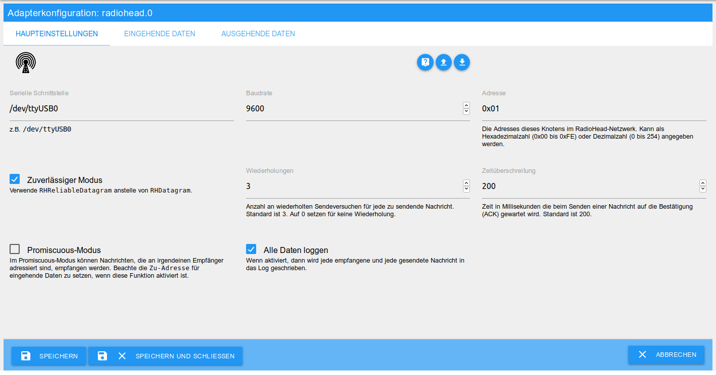

Haupteinstellungen
Haupteinstellungen
Serielle Schnittstelle
Die serielle Schnittstelle, über die die RadioHead-Kommunikation stattfindet.
Beispiele:
  • /dev/ttyUSB0 (Linux)
  • COM1 (Windows)
Baudrate
Die Baudrate mit der die Kommunikation stattfindet. Diese sollte bei allen Knoten im RadioHead-Netzwerk gleich sein.
Standard ist 9600.
Adresse
Die Adresse des ioBroker-Adapters im RadioHead-Netzwerk.
Kann als Hexadezimalzahl (0x00 bis 0xFE) oder Dezimalzahl (0 bis 254) angegeben werden. Die Verwendung von 0xFF (bzw. 255) ist nicht möglich, da dies die Broadcast-Adresse ist.
Zuverlässiger Modus
Im zuverlässigen Modus wird bei jeder gesendeten Nachricht eine Bestätigung (ACK) vom Empfänger erwartet. Wird eine Nachricht nicht innerhalb der eingestellten Zeit bestätigt, so wird sie erneut gesendet.
Wenn aktiviert wird RHReliableDatagram anstelle von RHDatagram von RadioHead verwendet.
Wiederholungen
Anzahl an wiederholten Sendeversuchen für jede zu sendende Nachricht, sofern die Bestätigung ausbleibt.
Standard ist 3. Auf 0 setzen für keine Wiederholung.
Zeitüberschreitung
Zeit in Millisekunden die beim Senden einer Nachricht auf die Bestätigung (ACK) gewartet wird.
Standard ist 200.
Promiscuous-Modus
Im Promiscuous-Modus können Nachrichten, die an irgendeinen Empfänger adressiert sind, empfangen werden.
Die Zu-Adresse für eingehende Daten sollte korrekt gesetzt werden, wenn diese Funktion aktiviert ist.
Alle Daten Loggen
Wenn aktiviert, dann wird jede empfangene und jede gesendete Nachricht in das Log geschrieben.

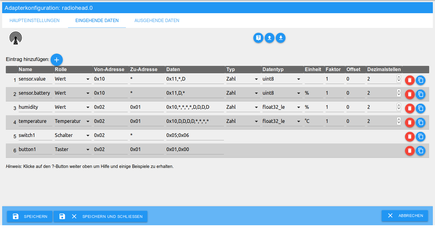

Eingehende Daten
Eingehende Daten
Name
Der Name des ioBroker-Objektes. Muss einmalig für die eingehenden Daten der Instanz des Adapters sein.
Es ist möglich Gruppen zu bilden, indem in den Namen Punkte verwendet werden.
Für jeden Datensatz wird ein Objekt nach dem Muster radiohead.<instanz>.data.in.<name> angelegt.
Rolle
Die Rolle der Daten ist wichtig für die Verarbeitung der empfangenen Daten.
Schalter, Taster und Indikatoren werden als Wahrheitswerte ausgewertet. Bei allen anderen Rollen werden Zahlenwerte aus den empfangenen Daten extrahiert und ausgewertet.
Von-Adresse
Die Adresse des Absenders der Nachricht im RadioHead-Netzwerk.
Kann als Hexadezimalzahl (0x00 bis 0xFE) oder Dezimalzahl (0 bis 254) angegeben werden. Es ist zudem möglich ein * für eine beliebige Von-Adresse zu verwenden.
Zu-Adresse
Die Adresse des Empfängers der Nachricht im RadioHead-Netzwerk.
Kann als Hexadezimalzahl (0x00 bis 0xFF) oder Dezimalzahl (0 bis 255) angegeben werden. Es ist zudem möglich ein * für eine beliebige Zu-Adresse zu verwenden.
Hinweis: Ohne aktivierten Promiscuous-Modus können nur Nachrichten an die eigene Adresse und die Broadcastadresse 0xFF (bzw. 255) empfangen werden.
Daten
Dies sind die Daten der empfangenen Nachricht in einzelnen, durch Komma getrennte Bytes. Anhand dieser Daten wird eine empfangene Nachricht analysiert und verarbeitet.
Die Bytes können als Hexadezimalzahl (0x00 bis 0xFF) oder Dezimalzahl (0 bis 255) angegeben werden. Als Platzhalter für ein beliebiges Byte kann ein * verwendet werden.
Für den Empfangenen Wert zu extrahierende Datenbytes sind durch ein großes D zu kennzeichnen, damit die Daten bei der Verarbeitung erkannt werden. Die Anzahl der aufeinanderfolgenden D-Bytes richtet sich nach dem gewählten Datentyp.
Sonderfall Schalter und Indikator:
Bei Schaltern und Indikatoren können zwei Gruppen an Datenbytes, getrennt durch ein Semikolon, angegeben werden. Die Erste Gruppe ist dabei für den true-Wert und die zweite für den false-Wert. Wird nur eine Gruppe angegeben, so wird der aktuelle Zustand beim Empfangen umgeschaltet.
Beispiele:
  • Festes Byte 0x10, 32-Bit Float Zahl, 4 beliebige Bytes: 0x01,D,D,D,D,*,*,*,*
  • Zwei feste Bytes für einen Taster: 0x01,0x00
  • Zwei Gruppen mit je einem Byte für einen Schalter: 0x05;0x06
Typ
Dies ist der Typ der Daten in ioBroker. Möglich ist hier die Auswahl zwischen Zahl und Wahrheitswert. Bei einem Wahrheitswert wird der empfangene Wert in einen Wahrheitswert (true oder false) umgewandelt.
Datentyp
Der Datentyp legt die Art der empfangenen Daten und somit auch die Lesemethode aus den Datenbytes fest.
Siehe Datentypen.
Einheit
Die Einheit des entsprechenden Wertes in ioBroker.
Faktor und Offset
Ein Faktor, mit dem der empfangene Wert multipliziert wird und ein Offset der hinzuaddiert wird.
Wert = (Wert * Faktor) + Offset
Dezimalstellen
Anzahl an Dezimalstellen, auf die ein empfangender Wert (nach der Berechnung mit Faktor und Offset) gerundet wird.

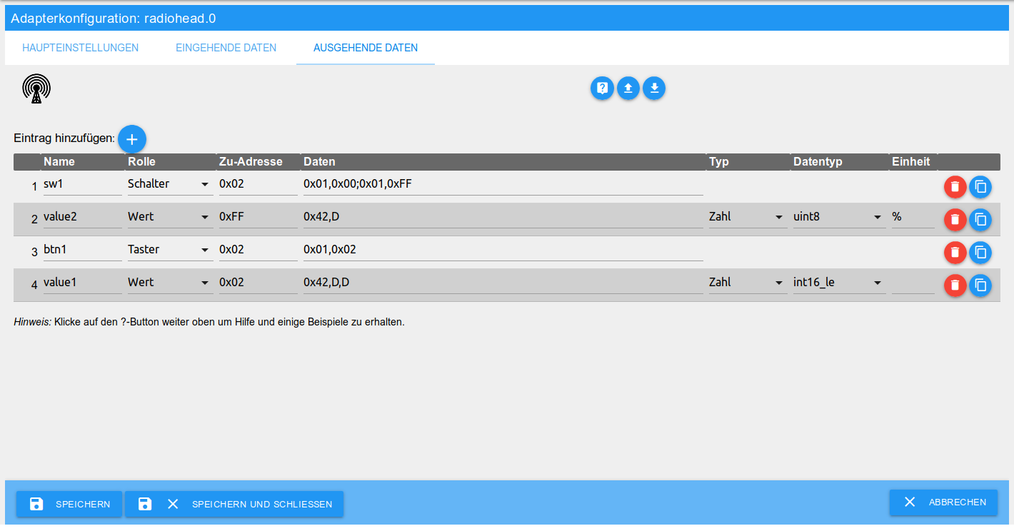

Ausgehende Daten
Ausgehende Daten
Name
Der Name des ioBroker-Objektes. Muss einmalig für die ausgehenden Daten der Instanz des Adapters sein.
Für jeden Datensatz wird ein Objekt nach dem Muster radiohead.<instanz>.data.out.<name> angelegt.
Rolle
Die Rolle der Daten ist wichtig für die Verarbeitung der zu sendenden Daten.
Schalter, Taster und Indikatoren werden als Wahrheitswerte gesendet. Bei allen anderen Rollen werden Zahlenwerte in die zu sendenden Daten eingebettet.
Zu-Adresse
Für Broadcast-Nachrichten an alle Knoten ist die Adresse 0xFF (bzw. 255) zu verwenden.
Daten
Dies sind die Daten der zu sendenden Nachricht in einzelnen, durch Komma getrennte, Bytes. Anhand dieser Daten wird eine zu sendende Nachricht aufgebaut.
Die Bytes, an denen die zu sendenden Daten eingesetzt werden sollen, sind durch ein großes D zu kennzeichnen. Die Anzahl der aufeinanderfolgenden D-Bytes richtet sich nach dem gewählten Datentyp.
Bei Schaltern und Indikatoren können zwei Gruppen an Datenbytes, getrennt durch ein Semikolon, angegeben werden. Die Erste Gruppe ist dabei für den true-Wert und die zweite für den false-Wert. Wird nur eine Gruppe angegeben, so wird immer diese Gruppe gesendet.
Beispiele:
  • Festes Byte 0x42, 16-Bit Integer: 0x42,D,D
  • Zwei feste Bytes für einen Taster: 0x01,0x02
  • Zwei Gruppen mit je zwei Bytes für einen Schalter: 0x01,0x00;0x01,0xFF
Typ
Dies ist der Typ der Daten in ioBroker. Möglich ist hier die Auswahl zwischen Zahl und Wahrheitswert. Bei einem Wahrheitswert wird der zu sendende Wert in 0x01 (true) oder 0x00 (false) umgewandelt.
Datentyp
Der Datentyp legt die Art der zu sendenden Daten und somit auch die Schreibmethode in die Datenbytes fest.
Siehe Datentypen.
Einheit
