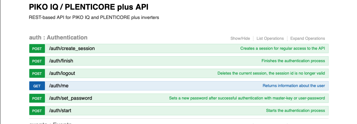

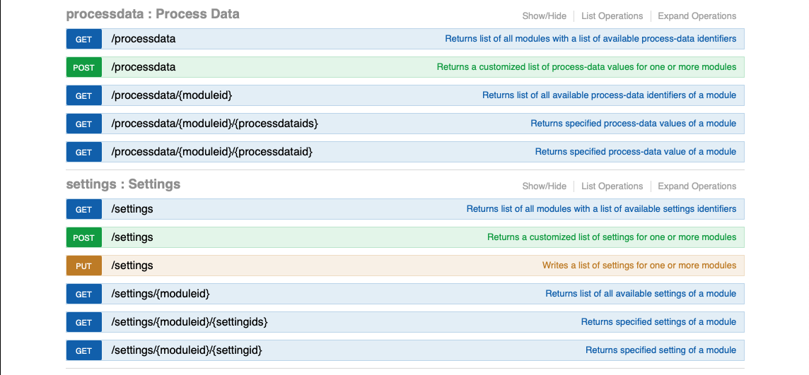

Adapter zur Kommunikation mit einem KOSTAL Plenticore (verschiedene Modelle, siehe unten) über eine REST-API. Diese API ist deutlich leistungsfähiger als Modbus. Sie ermöglicht den Zugriff auf ca. 200 schreibgeschützte Datenpunkte, die als „Prozessdaten“ bezeichnet werden, und ca. 250 beschreibbare Einstellungen. Die API ist unter folgender URL dokumentiert:
http://<plenticore host>/api/v1

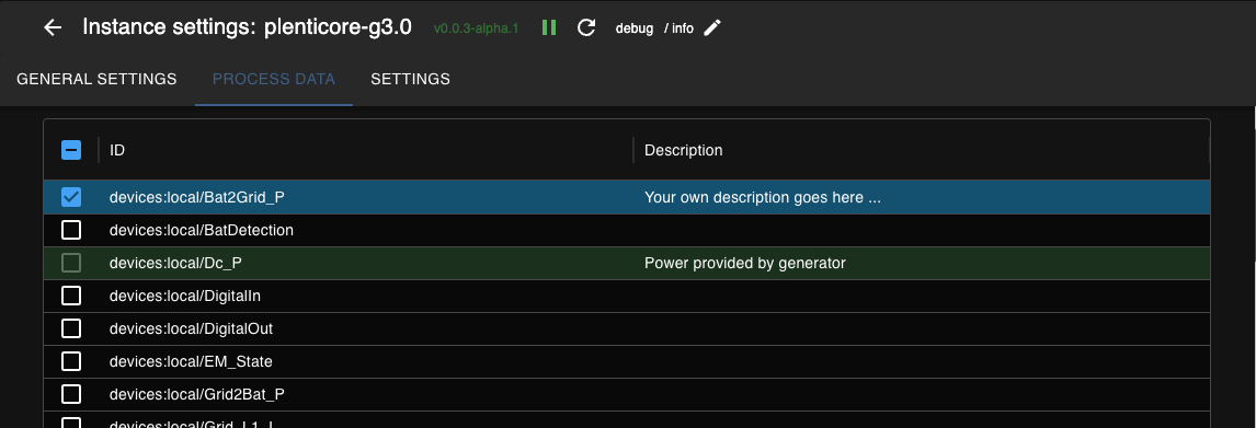

Dieser Adapter nutzt die REST-API-Funktionen „Prozessdaten“ und „Einstellungen“. Da kein Benutzer alle verfügbaren Daten benötigt, verfügt der Adapter nur über eine sehr geringe Anzahl voreingestellter Prozessdaten und Einstellungen. Der Benutzer hat jedoch die Möglichkeit, zusätzliche Datenpunkte aus einer Liste aller verfügbaren Prozessdaten bzw. Einstellungen auszuwählen.
Sie können optionalen Datenpunkten eigene Beschreibungen hinzufügen, die dann im Objektbaum von iobroker angezeigt werden. In den meisten Fällen lässt sich der Zweck eines Datenpunkts aus seinem Namen ableiten. Beispielsweise repräsentiert „devices:local/HomeBat_P“ die vom Haus aus der Batterie verbrauchte Leistung.
