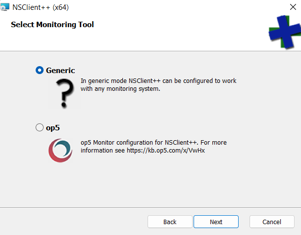

  • Wenn Sie dazu aufgefordert werden, wählen Sie monitoring tool generic aus

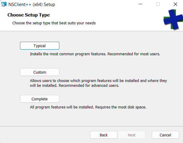

  • Wählen sie installation type typical aus

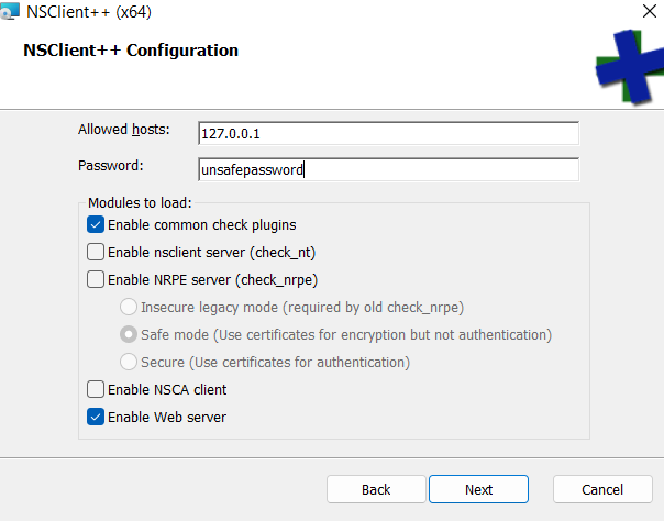

  • Fügen Sie die IP-Adressen der Hosts hinzu, die sich mit dem Agenten verbinden dürfen sollen. Sie können eine durch Komma getrennte Liste von IP-Adressen hinzufügen. Details siehe nsclient++ Dokumentation
  • Legen Sie ein sicheres Passwort fest.
    WICHTIG: nsclient speichert das Passwort unverschlüsselt. Verwenden Sie also niemals ein Passwort, das für einen anderen Zugriff als den nsclient++-Agenten verwendet wird.
  • Aktivieren Sie common check plugins und WEB server (andere Module sind für den ioBroker-Zugriff nicht erforderlich, aber Sie können sie gerne installieren, wenn eine andere Verwendung beabsichtigt ist.)

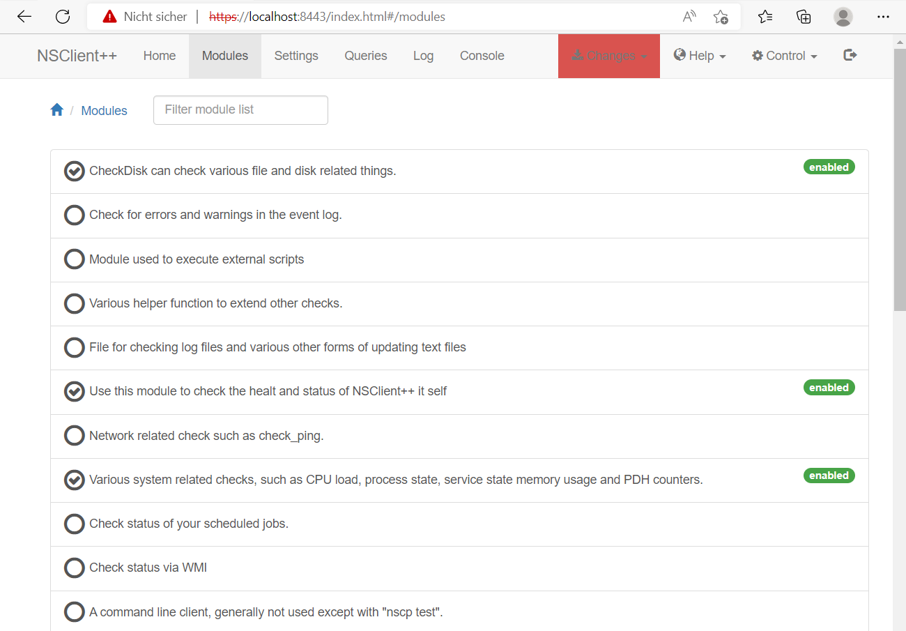

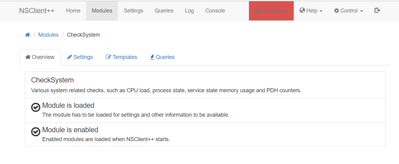

  • Stellen Sie sicher, dass die erforderlichen Module geladen und aktiviert sind Siehe die Liste der Module im nächsten Bild
install-003

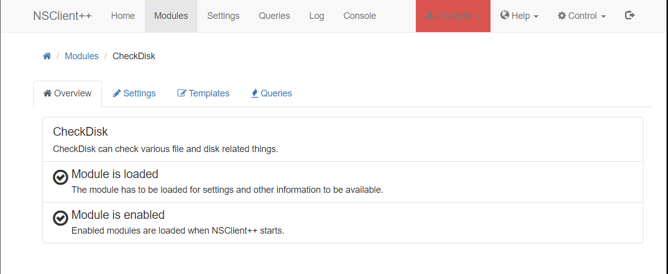

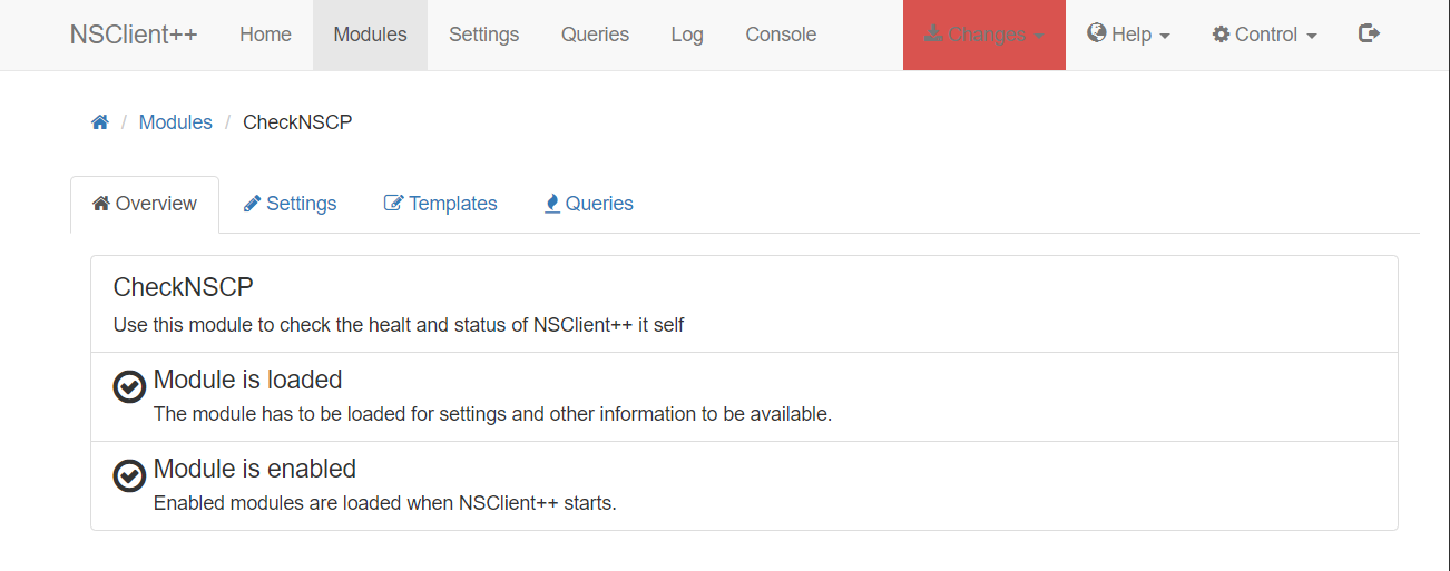

  • Höchstwahrscheinlich müssen Sie einige Module laden und aktivieren. Klicken Sie dazu auf die Zeile mit der Auflistung des Moduls, um die Modulkonfiguration zu öffnen. Markieren Sie die Schaltflächen geladen und aktiviert. Vergessen Sie nicht, die Änderungen zu speichern
config-001
config-002
config-003

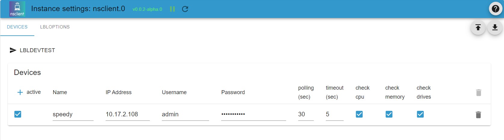

admin-dev
Auf der Geräte werden alle Geräte konfiguriert, die von der Instanz überwacht werden sollen. Sie können für jedes Gerät eine neue Tabellenzeile mit folgenden Daten hinzufügen:
ParameterTypBeschreibungKommentar
aktivbooleschwenn auf true gesetzt, wird das Gerät verwendetDies kann verwendet werden, um ein einzelnes Gerät zu deaktivieren
NameTextName des GerätsDer Parameter wird verwendet, um den Namen der Datenpunkte zu erstellen. Namen müssen eindeutig sein und dürfen nicht mit einem Punkt oder aufeinanderfolgenden Punkten enden.
IP-AdresseTextIP-Adresse (IPv4 oder IPv6) oder ein Domänenname mit angehängter optionaler Portnummer
BenutzernameTextBenutzername zur AuthentifizierungHinweis: nsclient erfordert, dass der Benutzername derzeit admin lautet
PasswortTextPasswort zur Authentifizierung
Abfrage (Sek.)NummerAbfrageintervall in Sekunden
Zeitüberschreitung (Sek.)ZahlVerarbeitungszeitüberschreitung in Sekunden
CPU prüfenbooleschCPU-bezogene Prüfungen aktivieren
Speicher prüfenbooleschspeicherbezogene Prüfungen aktivieren
Laufwerke prüfenbooleschLaufwerksbezogene Prüfungen aktivieren
