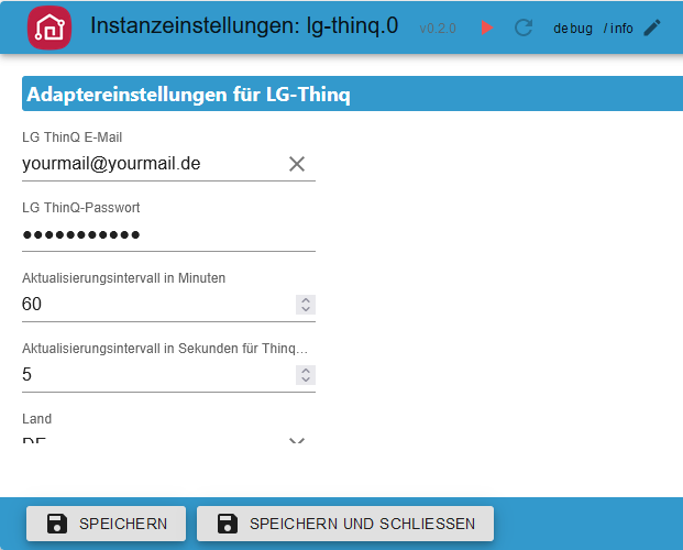

Настройки экземпляра
Настройки экземпляра LG-Thinq
  • LG ThinQ Email Введите адрес электронной почты приложения.
  • LG ThinQ Password Введите пароль приложения.
  • Update interval in minutes Рекомендуемое значение: 60 минут. Если интервал thinq1 установлен на 0, то здесь это 0,5/1 минута.
  • Update interval in seconds for Thinq1 (per device 1 Second) Интервал для пользователей thinq1
  • Country Введите страну — по умолчанию DE
  • Language : Введите язык – по умолчанию de_DE
  • Platform : Введите платформу - по умолчанию LGThinQ
  • Delete session data Если возникли проблемы со входом в систему, пожалуйста, удалите данные сессии (lg-thinq.0.session wird geleert).

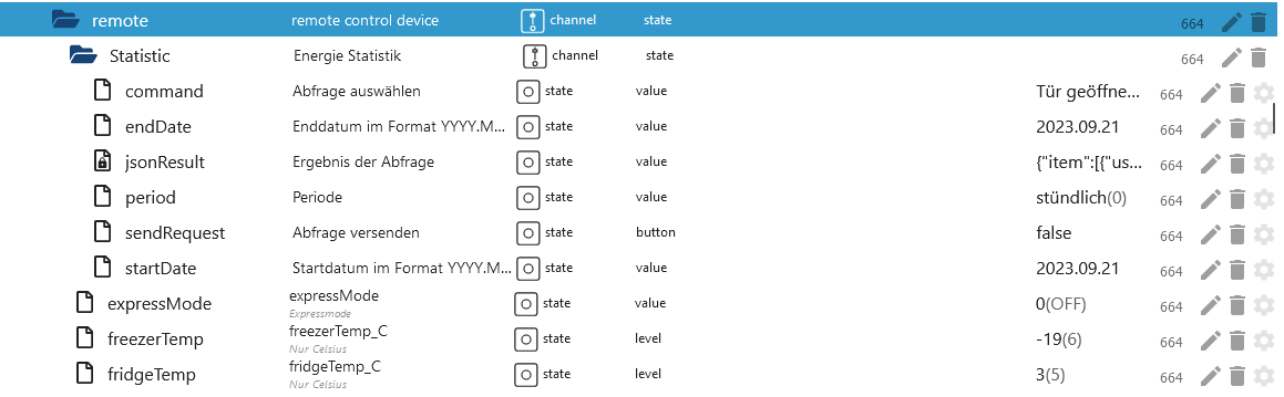

101 Пульт дистанционного управления thinq1 и thinq2
  • remote.expressMode Экспресс-режим включен/выключен/быстрое включение -> снимок состояния thinq1.IcePlus
  • remote.freezerTemp Измените температуру морозильной камеры (только в градусах Цельсия).
  • remote.fridgeTemp Измените температуру холодильника (только в градусах Цельсия).101_remote_control.png

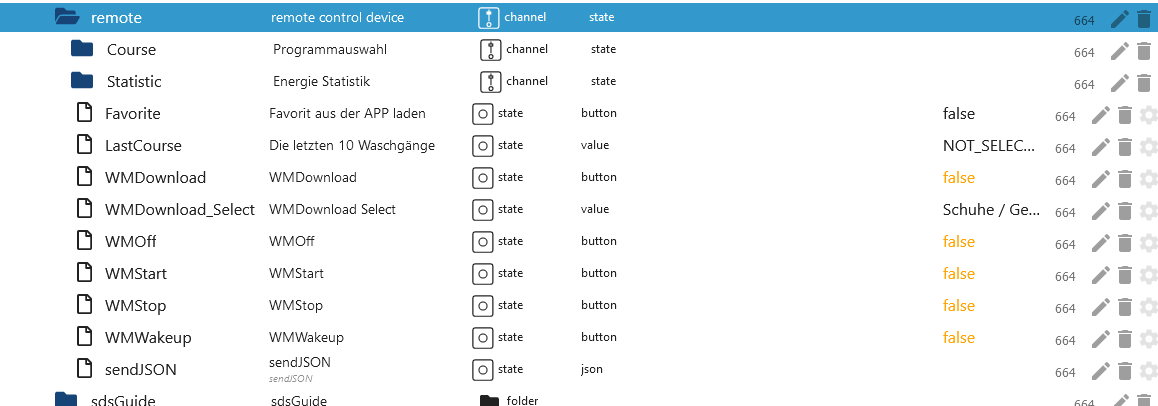

201 Пульт дистанционного управления thinq1 и thinq2
  • remote.Favorite Работает только при выборе избранного элемента в приложении и при включенном устройстве.
  • remote.LastCourse Можно выбрать последние 10 программ.
  • remote.WMDownload_Select Выбор всех доступных программ (STD = стандартные/DL = программы для скачивания). Когда заполнен хотя бы один из 3 пунктов, выбранная программа записывается в папку курса. Затем вы можете внести здесь необходимые корректировки. Однако не все пункты в списке данных будут заполнены.Course Папку можно изменить. Пожалуйста, проверьте самостоятельно, какие данные принимает стиральная машина.
  • remote.WMDownload При нажатии кнопки программа из папки «Курс» переносится в стиральную машину и отображается на дисплее (стиральная машина должна быть включена).
  • remote.WMStart Запуск стиральной машины
  • remote.WMStop Стоп-шайба
  • remote.WMWakeup Проснись, стиральная машина!

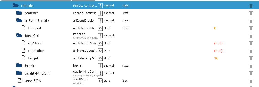

401 Пульт дистанционного управления thinq2
  • remote.basicCtrl.operation 0 означает выключено, 1 — включено.
  • remote.basicCtrl.opMode 0 — выключено, 4 — включено
  • remote.basicCtrl.hotWater 0 означает выключено, 1 — включено.
  • remote.basicCtrl.hotWaterTarget желаемая температура
  • remote.basicCtrl.powerHotWater Boost 0 означает выключение, 1 — включение.
  • remote.basicCtrl.target желаемая температура
  • Если в журнале появляется сообщение об ошибке 400, значит, данная точка данных несовместима с устройством.

401 Удалённая статистика thinq1
  • почасово
  • remote.Statistic.endDate Введите дату для почасового отображения; начало и конец должны совпадать. Формат: 2023.12.01
  • remote.Statistic.startDate Введите дату для почасового отображения; начало и конец должны совпадать. Формат: 2023.12.01
  • Или ежедневно
  • remote.Statistic.endDate Ежедневный ввод даты - Формат: 2023.12.06
  • remote.Statistic.startDate Ежедневный ввод даты - Формат: 2023.12.01
  • Или ежемесячно
  • remote.Statistic.endDate Указывайте дату ежемесячно - Формат: 2023.12.01
  • remote.Statistic.startDate Указывайте дату ежемесячно - Формат: 2023.10.01
  • remote.Statistic.period Выберите период
  • remote.Statistic.sendRequest Отправить выбор
  • remote.Statistic.jsonResult Статистика в формате JSON. Если атрибуты пусты, значит, ваше устройство их не поддерживает или указана некорректная дата.
  • remote.Statistic.ownrequest Собственный запрос к данным. Откройте файл изmodelJsonUri связать и применить cmd, cmdOpt и значение.
  • remote.Statistic.ownresponse Результат remote.Statistic.ownrequest
