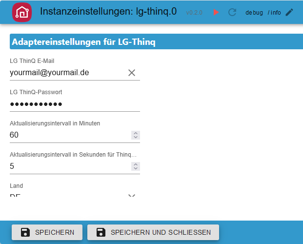

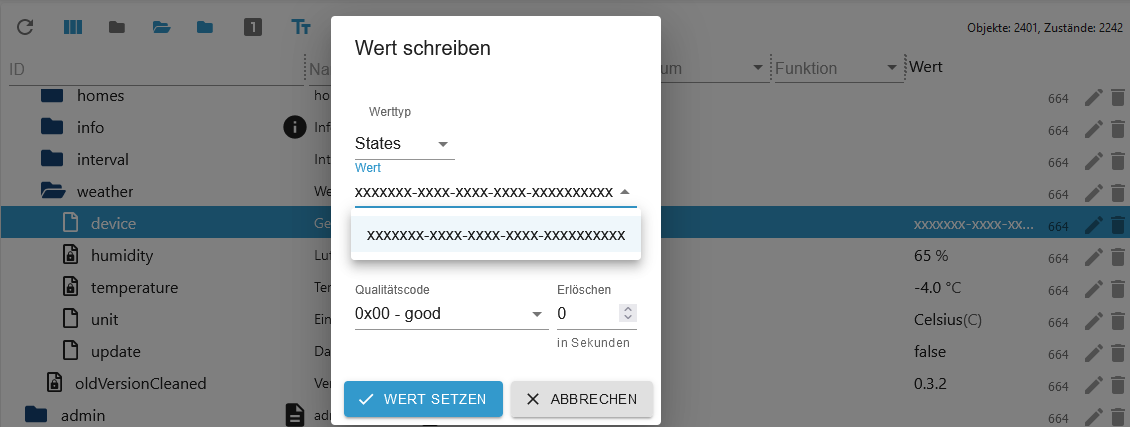

Instanz Einstellungen
Instanz Einstellung LG-Thinq
Zusammenfassung
  • LG ThinQ E-Mail: APP eMail eintragen
  • LG ThinQ-Passwort: APP Passwort eintragen
  • Aktualisierungsintervall in Minuten: Empfohlen: Bei 60 Minuten. Wenn Intervall thinq1 auf 0 gesetzt wird dann hier 0.5/1 Minute
  • Aktualisierungsintervall in Sekunden für Thinq1 (pro Gerät 1 Sekunde): Intervall für thinq1 User
  • Land: Land eingeben - Standard DE
  • Sprache: Sprache eingeben - Standard de_DE
  • Plattform: Plattform eingeben - Standard LGThinQ
  • Sitzungsdaten löschen: Gibt es Probleme mit dem Login dann bitte die Sitzungsdaten löschen (lg-thinq.0.session wird geleert)

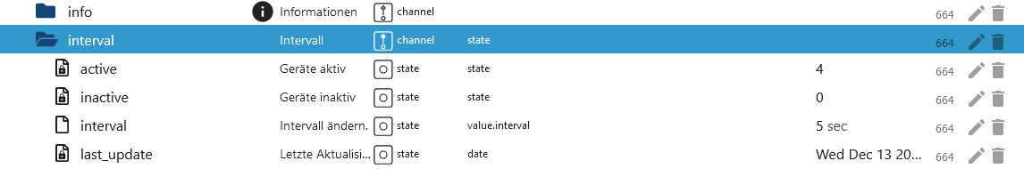

Intervall thinq1 LG-Thinq
Zusammenfassung
  • interval.active Wie viele Geräte bekommen derzeit Updates
  • interval.inactive Wie viele Geräte bekommen derzeit keine Updates
  • interval.interval Intervall aus der Instanz Einstellung ändern. Nach einem Adapter Neustart wird die Instanz Einstellung angewendet.
  • interval.last_update Letzte Update
  • interval.status_devices
    • OK Intervall OK
    • Fail - 0100 Abfrage gescheitert - WorkID wird neu erstellt
    • Fail - 0106 Gerät nicht verbunden - WorkID wird neu erstellt
    • Error Fehlende WorkID - WorkID wird neu erstellt
    • Error <code> Unbekannter Fehler - WorkID wird neu erstellt
    • Result Error Receive Fehler - WorkID wird neu erstellt
    • Parse error Parse Fehler - WorkID wird neu erstellt
    • Unknown Unbekannter Fehler - WorkID wird neu erstellt
    • Request LG antwortet nicht - WorkID wird neu erstellt
    • {} Unbekannt - WorkID wird neu erstellt

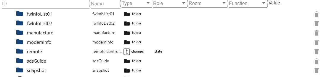

101 Alle Ordner thinq1 & thinq2
101 Remote Ordner thinq1 & thinq2

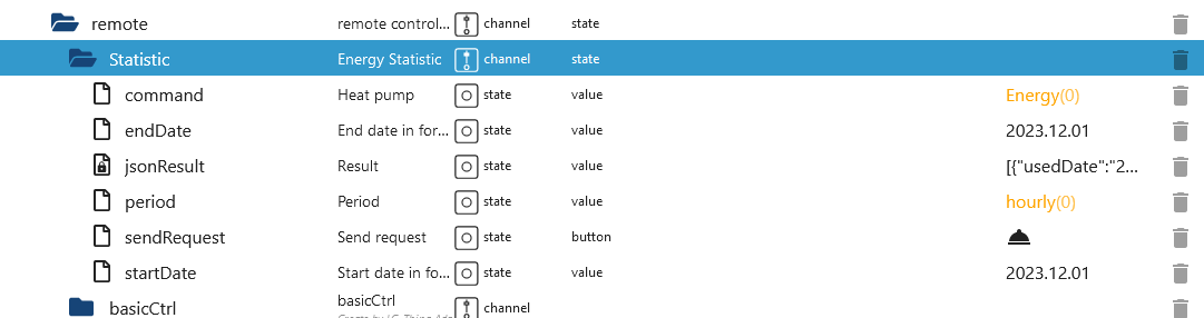

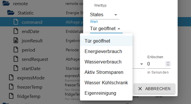

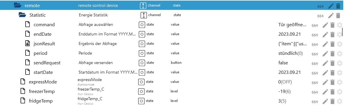

101 Remote Statistik thinq2
Zusammenfassung
  • hourly
  • remote.Statistic.command Welche History soll geladen werden
  • remote.Statistic.endDate Datum eintragen bei hourly muss end und start gleich sein Format: 2023.12.01
  • remote.Statistic.startDate Datum eintragen bei hourly muss end und start gleich sein Format: 2023.12.01
  • ODER daily
  • remote.Statistic.endDate Datum eintragen daily - Format: 2023.12.06
  • remote.Statistic.startDate Datum eintragen daily - Format: 2023.12.01
  • ODER monthly
  • remote.Statistic.endDate Datum eintragen monthly - Format: 2023.12.01
  • remote.Statistic.startDate Datum eintragen monthly - Format: 2023.10.01
  • remote.Statistic.period Welche Periode
  • remote.Statistic.sendRequest Auswahl senden
  • remote.Statistic.jsonResult Statistik als JSON. Sind die Attribute leer dann unterstützt euer Geräte diese nicht oder es wurde ein falsches Datum angegeben.

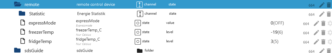

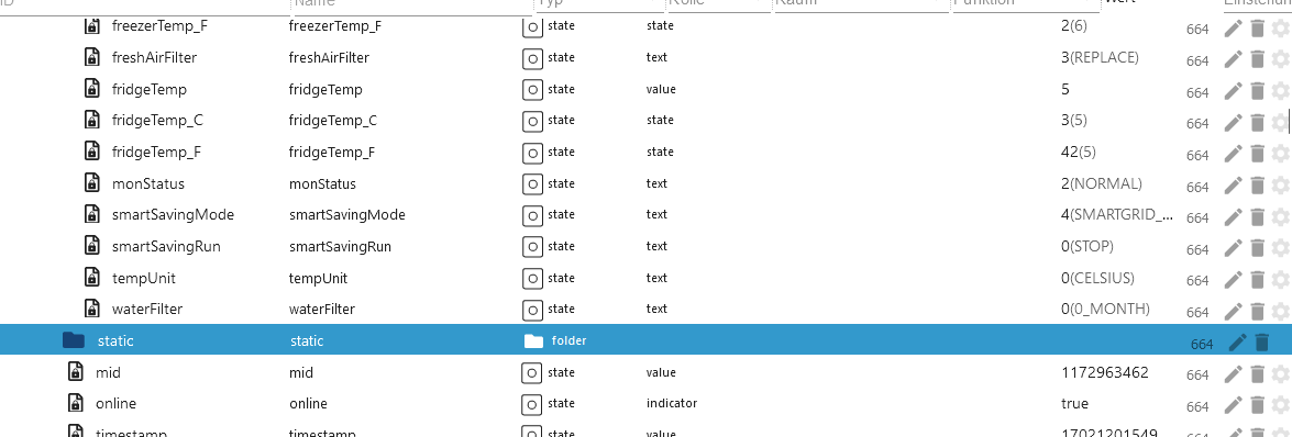

101 Remote Control thinq1 & thinq2
Zusammenfassung
  • remote.expressMode Express Mode An/Aus/Schnell -> thinq1 Datenpunkt snapshot.IcePlus
  • remote.freezerTemp Temperatur vom Eisschrank ändern (nur Celsius)
  • remote.fridgeTemp Temperatur vom Kühlschrank ändern (nur Celsius) 101_remote_control.png

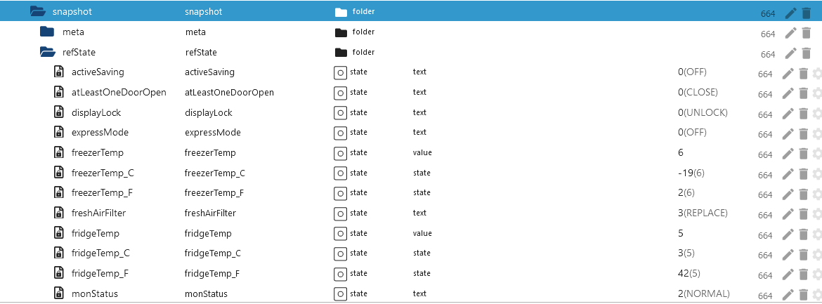

101 Snapshot thinq1 & thinq2
Zusammenfassung

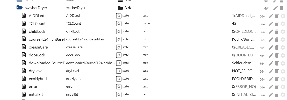

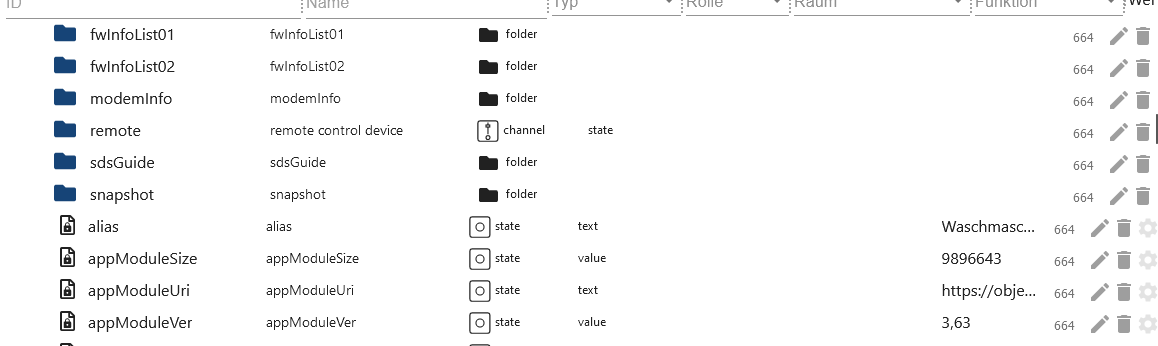

Gerät 201 Waschmaschine Signature thinq2
Zusammenfassung

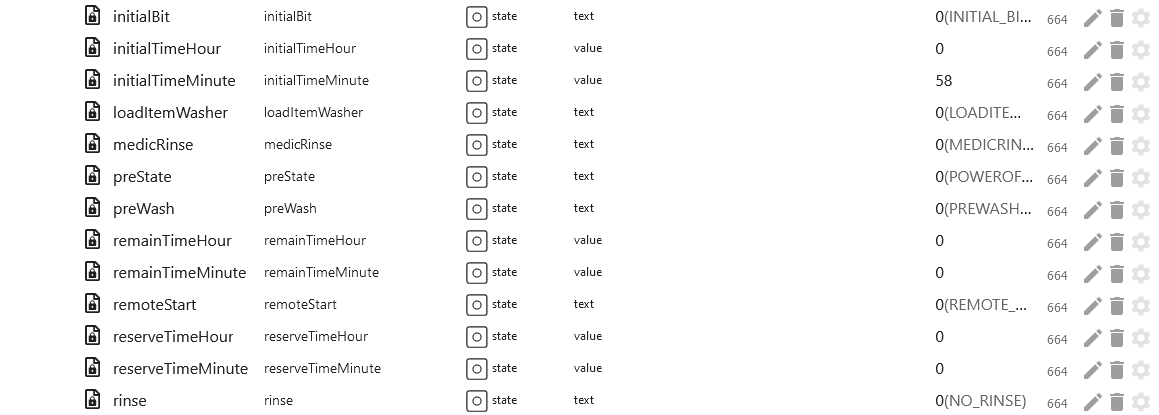

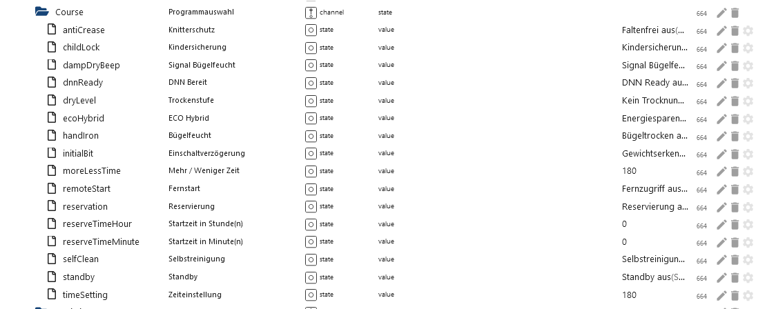

201 Remote Control Signature thinq2

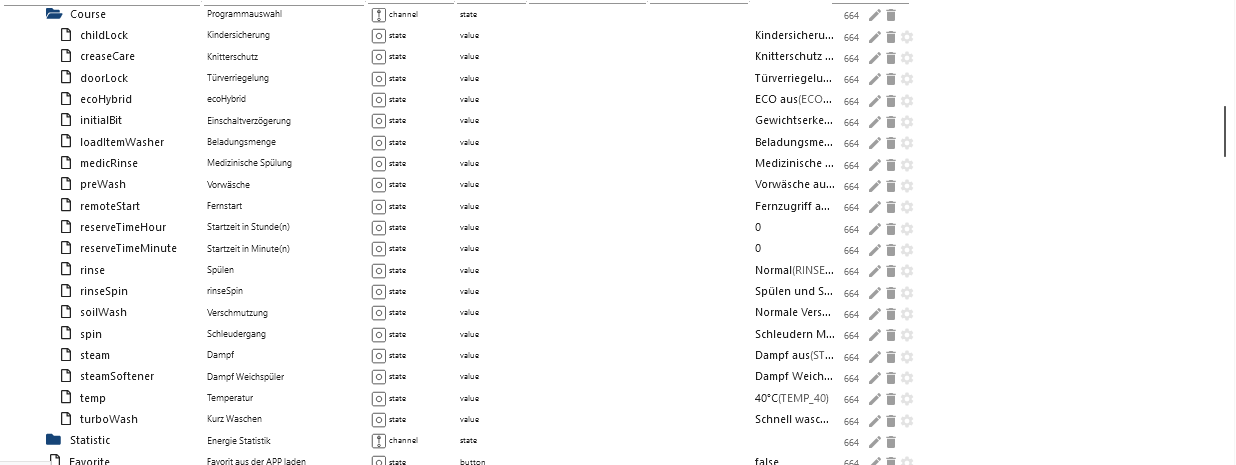

  • Kann wie die 201 gesteuert werden. Allerdings müssen im Ordner Course folgende Werte gesetzt werden.
  • Im Course Folder: initialBit auf INITIAL_BIT_ON
  • Im Course Folder: remoteStart auf REMOTE_START_ON

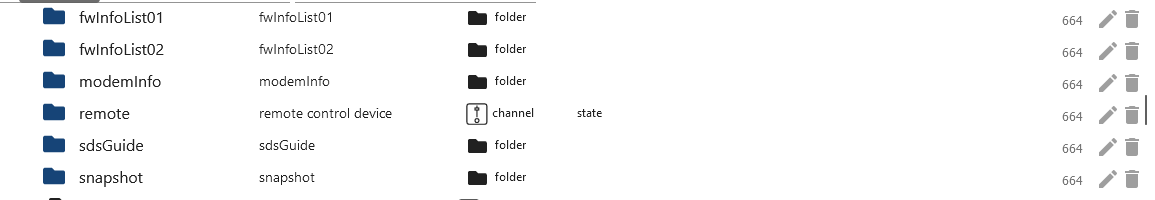

201 Alle Ordner thinq1 & thinq2

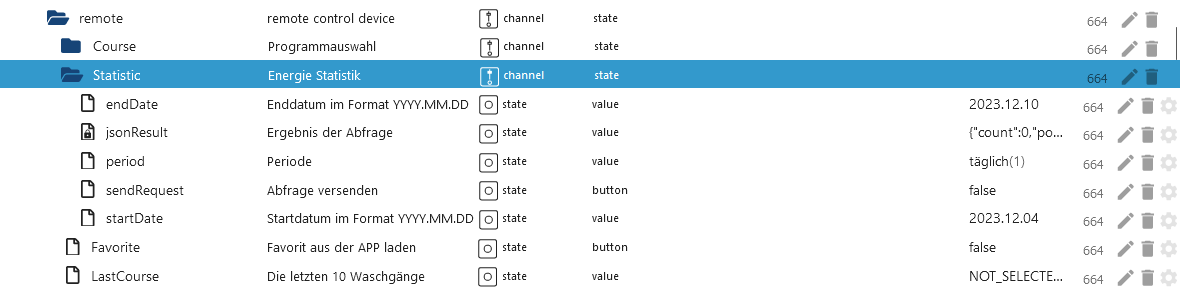

201 Remote Ordner thinq1 & thinq2
201 Remote Statistik thinq2
Zusammenfassung
  • hourly
  • ODER daily
  • ODER monthly

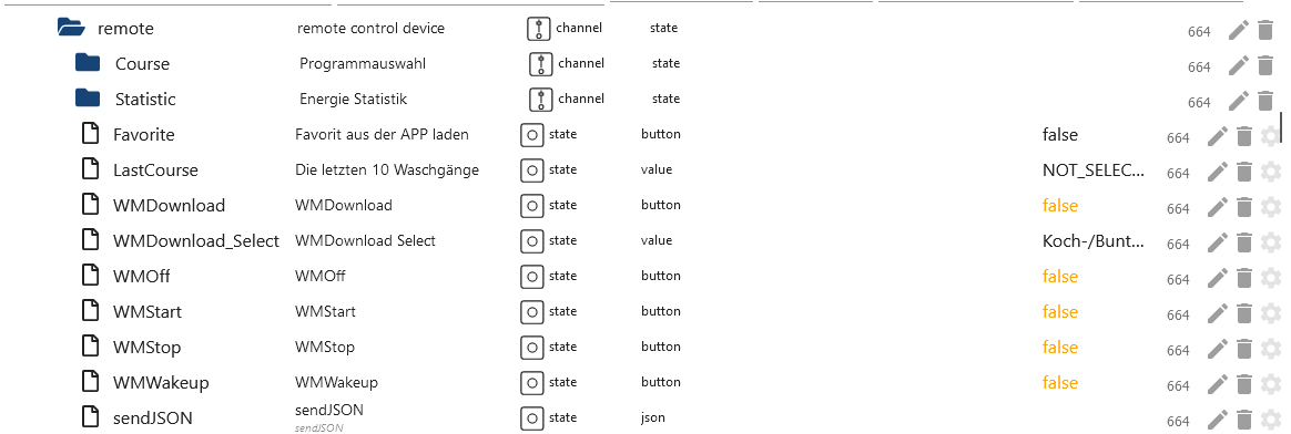

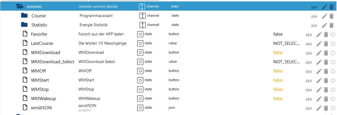

201 Remote Control thinq1 & thinq2
Zusammenfassung
  • remote.Favorite Funktioniert nur wenn ein Favorit in der APP ausgewählt wurde und wenn die Maschine eingeschaltet ist.
  • remote.LastCourse Die letzte 10 Programme auswählbar.
  • remote.WMDownload_Select Auswahl aller verfügbaren Programme (STD=Standard/DL=Downloadprogramme) Wenn einer der 3 Datenpunkte gefüllt wird, wird das ausgewählt Programm in den Ordner Course geschrieben. Hier könnt ihr dann noch Anpassungen vornehmen. Es können aber nicht alle Datenpunkte im Ordner Course geändert werden. Bitte selber testen welche Daten die Waschmaschine akzeptiert.
  • remote.WMDownload Durch drücken wird das Programm im Ordner Course auf die Waschmaschine übertragen und im Display angezeigt (Waschmaschine muss an sein).
  • remote.WMStart Waschmaschine starten
  • remote.WMStop Waschvorgang stoppen
  • remote.WMWakeup Waschmaschine aufwecken

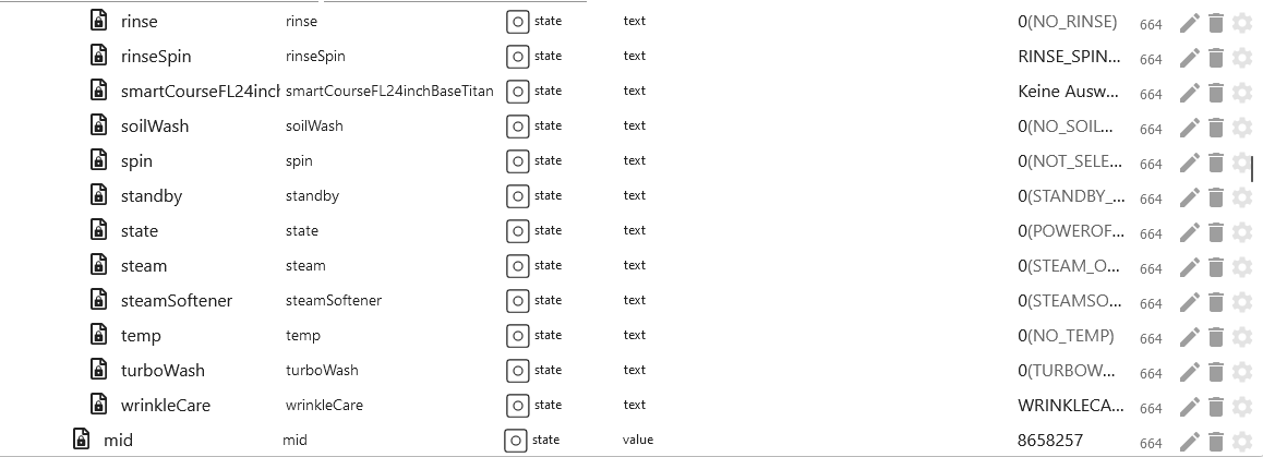

201 Snapshot thinq1 & thinq2
Zusammenfassung

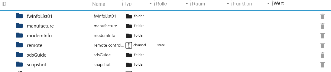

Gerät 202 Trockner thinq1 & thinq2
Zusammenfassung
202 Alle Ordner thinq1 & thinq2
202 Remote Ordner thinq1 & thinq2

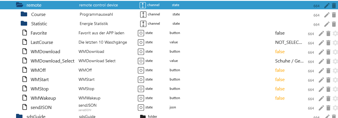

202 Remote Control thinq1 & thinq2
Zusammenfassung
  • remote.WMDownload_Select Auswahl aller verfügbaren Programme (STD=Standard/DL=Downloadprogramme) Wenn einer der 3 Datenpunkte gefüllt wird, wird das ausgewählt Programm in den Ordner Course geschrieben. Hier könnt ihr dann noch Anpassungen vornehmen. Es können aber nicht alle Datenpunkte im Ordner Course geändert werden. Bitte selber testen welche Daten der Trockner akzeptiert.
  • remote.WMDownload Keine Funktion
  • remote.WMStart Durch drücken wird das Programm im Ordner Course auf den Trockner übertragen und im Display angezeigt (Trockner muss an sein).
  • remote.WMStop Trocknervorgang stoppen
  • remote.WMWakeup Trockner aufwecken

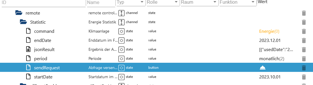

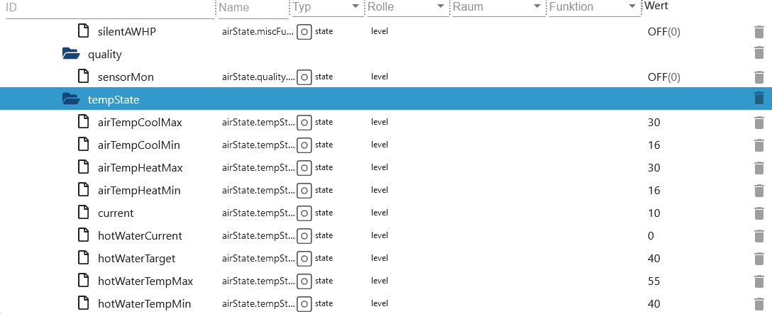

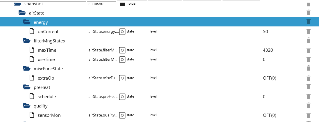

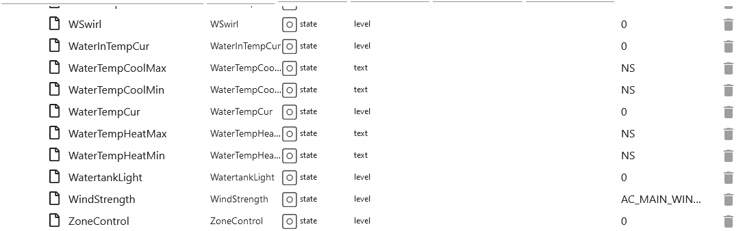

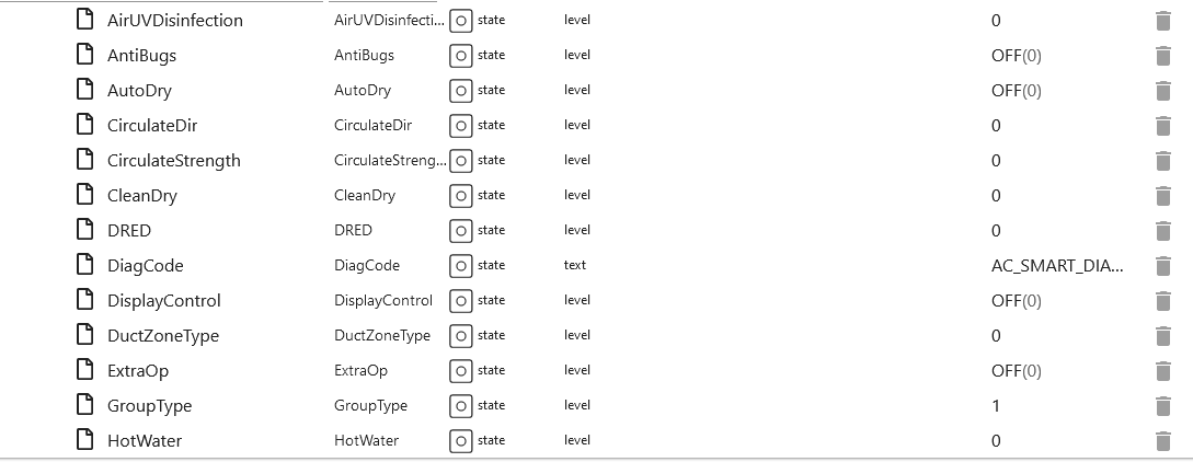

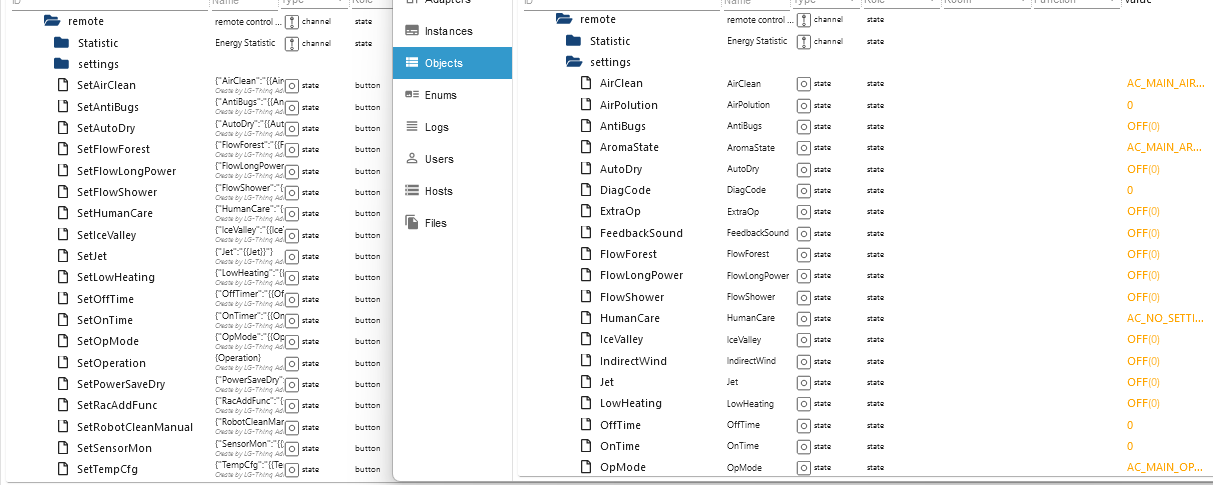

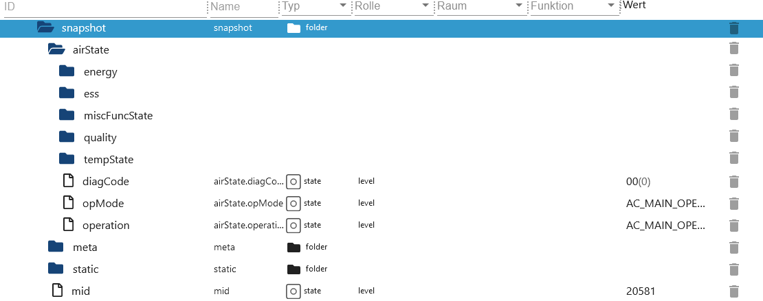

Gerät 401 Klimanalage thinq2
Zusammenfassung

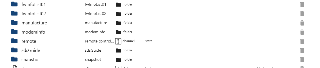

401 Alle Ordner thinq2
401 Remote Ordner thinq2

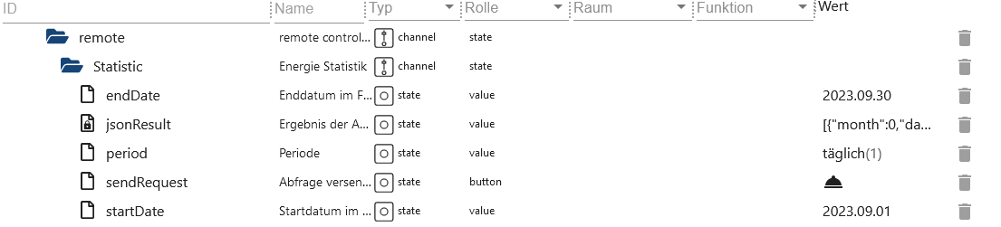

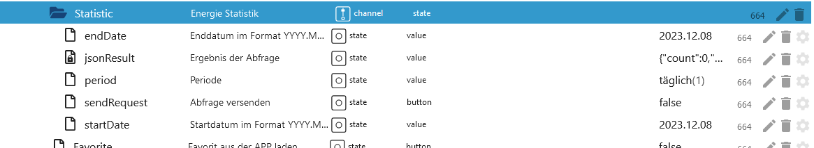

401 Remote Statistik thinq2
Zusammenfassung
  • hourly
  • ODER daily
  • ODER monthly
        "usedDate": "2023-04",
        "energyData": "0",
        "operationTime": "0"
        "usedDate": "2023-05",
        "energyData": "0",
        "usedDate": "2023-06",
        "energyData": "3800",
        "operationTime": "13873"

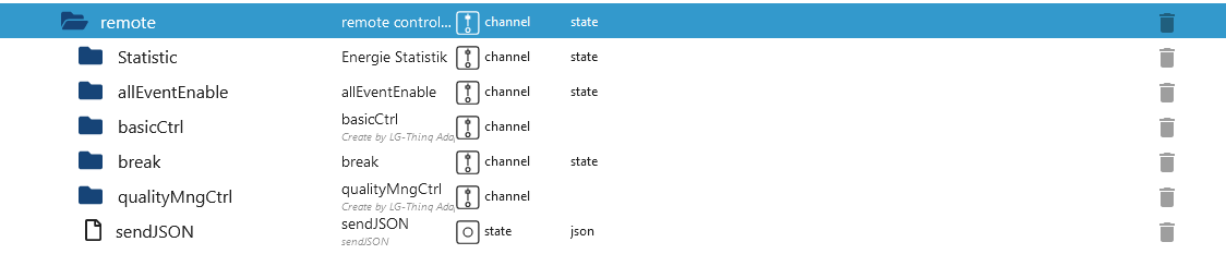

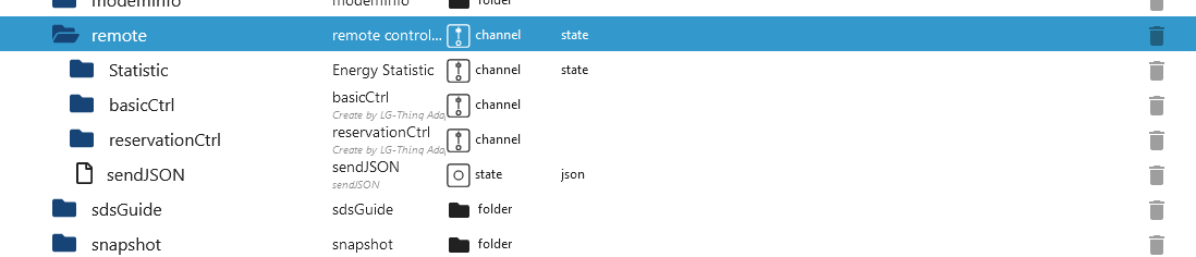

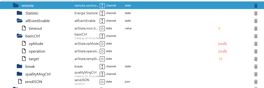

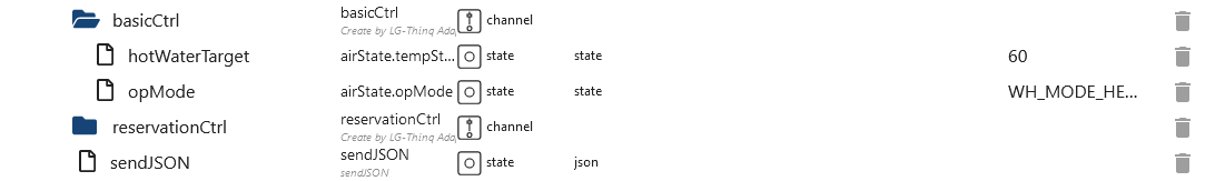

401 Remote Control thinq2
Zusammenfassung
  • remote.basicCtrl.operation 0 für Aus und 1 für Ein
  • remote.basicCtrl.opMode 0 für Aus und 4 für Ein
  • remote.basicCtrl.hotWater 0 für Aus und 1 für Ein

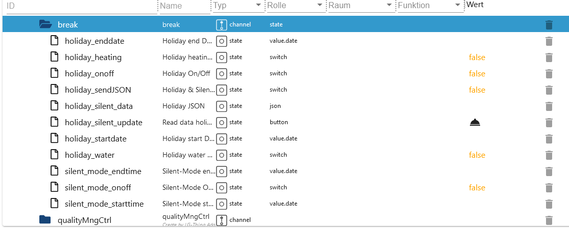

401 Remote Holiday thinq2
Zusammenfassung
  • remote.break.holiday_silent_update Hiermit muss immer erst die aktuellen Daten von der Cloud geladen werden
  • remote.break.holiday_silent_data Aktueller Zeitplan von der Cloud.
  • remote.break.holiday_startdate Hier das Startdatum für den Urlaubsmodus eintragen. Das Datum darf nicht in der Vergangenheit liegen (Format DD.MM.YY HH:MM)
  • remote.break.holiday_enddate Hier das Enddatum für den Urlaubsmodus eintragen. Das Datum darf nicht in der Vergangenheit liegen und muss größer sein als das Startdatum (Format DD.MM.YY HH:MM)
  • remote.break.holiday_heating Heizen An/Aus (wie in der APP)
  • remote.break.holiday_water Warmwasser An/Aus (wie in der APP)
  • remote.break.holiday_onoff Erst die o. g. Datenpunkte füllen und dann hier den Urlaubsmodus aktivieren/deaktivieren
  • remote.break.silent_mode_starttime Hier die Startzeit für den geräuscharmen Modus eintragen (Format HH:MM)
  • remote.break.silent_mode_endtime Hier die Endzeit für den geräuscharmen Modus eintragen. Sollte natürlich größer als das Startdatum sein. (Format HH:MM)
  • remote.break.silent_mode_onoff Geräuscharmen Modus aktivieren/deaktivieren
  • remote.break.holiday_sendJSON Nur für Experten gedacht. Der JSON hat einen Array der aus JSON Type 1, 2 und 3 besteht. 1 steht für die Laufzeiten, die 2 für den Urlaubsmodus und Type 3 für den geräuscharmen Modus. Man könnte nun bei Type 1 weitere JSON`s anhängen und damit generiert man mehr Schaltzeiten.

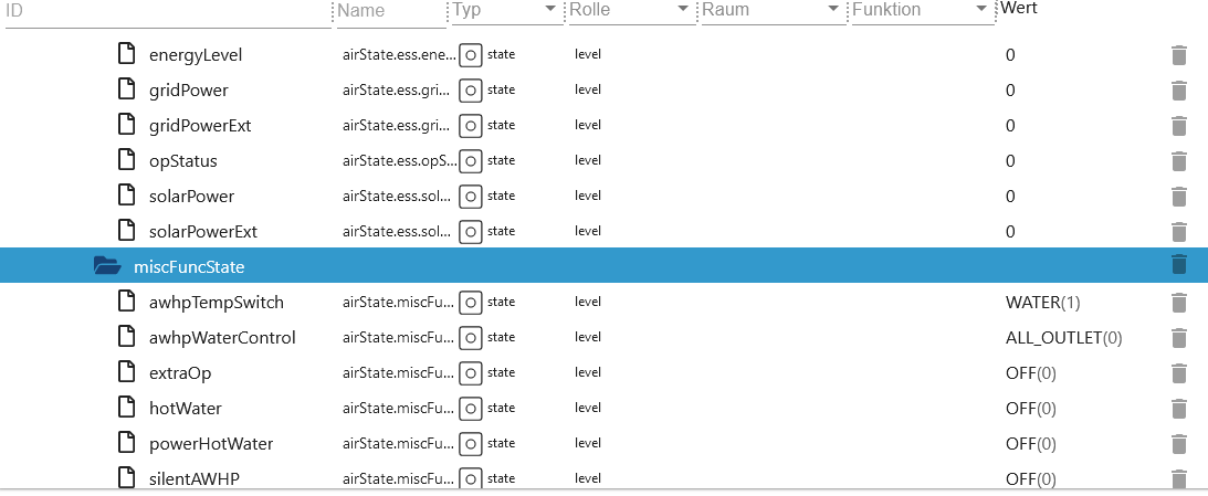

401 Snapshot thinq2
Zusammenfassung
401_thinq2_snapshot_1.png 401_thinq2_snapshot_2.png 401_thinq2_snapshot_3.png 401_thinq2_snapshot_4.png 401_thinq2_snapshot_5.png

401 Remote Statistik thinq1
Zusammenfassung
  • hourly
  • ODER daily
  • ODER monthly
  • remote.Statistic.ownrequest Eigene Abfrage von Daten. Die Datei aus dem Link modelJsonUri öffnen und cmd, cmdOpt und value übernehmen.
  • remote.Statistic.ownresponse Ergebnis von remote.Statistic.ownrequest

401 Remote Control thinq1
Zusammenfassung
Welche Datenpunkte zu set... Datenpunkte gehören steht im Namen vom Datenpunkt. lg-thinq.0.xxx.remote.SetWDirLeftRight -> {"WDirLeftRight":"{{WDirLeftRight}}","WDirUpDown":"0"}
  • Beispiel einschalten:
  • remote.settings.Operation auf 1 setzen
  • remote.SetOperation danach diesen Datenpunkt auf true setzen
  • Beispiel ausschalten:
  • remote.settings.Operation auf 0 setzen
  • Beispiel Temperatur ändern:
  • remote.settings.TempCfg Temperatur eintragen
  • remote.SetTempCfg danach diesen Datenpunkt auf true setzen
  • Andere Beispiel:
  • remote.settings.WDirUpDown auf 0 setzen
  • remote.settings.WDirLeftRight 0 oder 1
  • remote.SetWDirLeftRight danach diesen Datenpunkt auf true setzen

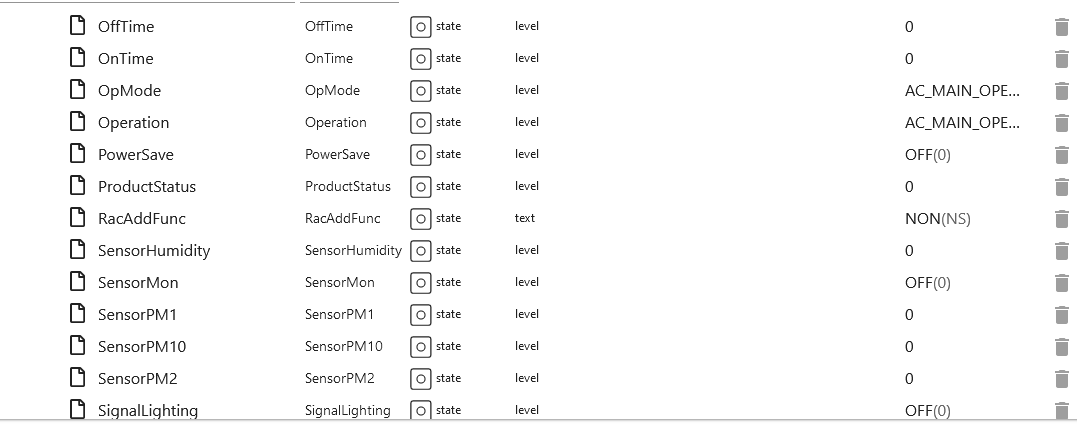

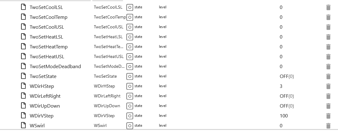

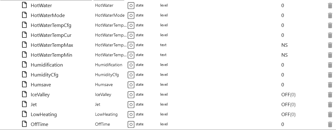

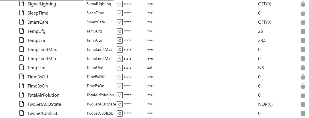

401 Snapshot thinq1
Zusammenfassung
401_thinq1_snapshot_1.png 401_thinq1_snapshot_2.png 401_thinq1_snapshot_3.png 401_thinq1_snapshot_4.png 401_thinq1_snapshot_5.png 401_thinq1_snapshot_6.png 401_thinq1_snapshot_7.png
Gerät 406 Wärmepumpe thinq2
Zusammenfassung
406 Alle Ordner thinq2
406 Remote Ordner thinq2
406 Remote Statistik thinq2
Zusammenfassung
  • hourly
  • remote.Statistic.command Welche History soll geladen werden (Pollution JSON ist ein leer)
  • ODER daily
  • ODER monthly
    406_remote_statistic

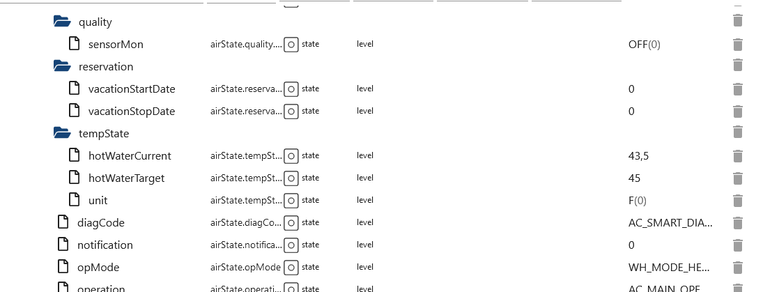

406 Remote basicCtrl thinq2
Zusammenfassung
  • remote.basicCtrl.hotWaterTarget Temperatur einstellen
  • remote.basicCtrl.opMode Modus einstellen
    406_remote_basicctrl

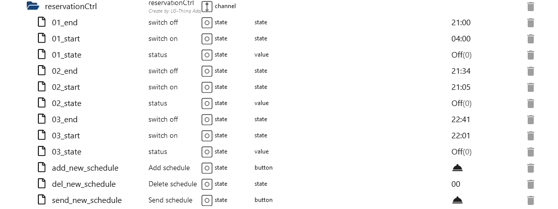

406 Remote reservationCtrl thinq2
Zusammenfassung
  • remote.reservationCtrl.add_new_schedule Einen neuen Zeitplan anlegen. Es werden dann 3 neue Datenpunkte erstellt die ausgefüllt werden müssen. Danach send_new_schedule drücken um den neuen Slot zu speichern. Wird nicht gesendet, dann werden diese neuen Datenpunkte nach einem Restart gelöscht.
  • remote.reservationCtrl.del_new_schedule Einen Slot wieder löschen. Auch danach wieder send_new_schedule drücken damit die Daten gespeichert werden.
  • remote.reservationCtrl.send_new_schedule Drücken um Änderungen zu speichern.
  • remote.reservationCtrl.01_end Enddatum z. Bsp 22:30.
  • remote.reservationCtrl.01_start Startdatum z. Bsp 21:30.
  • remote.reservationCtrl.01_state Aktivieren/Deaktivieren
    406_remote_reservationctrl

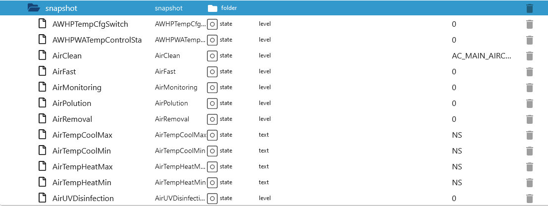

406 Snapshot thinq2
Zusammenfassung

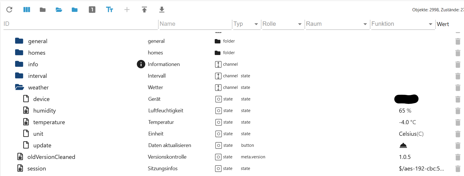

Wetter
Zusammenfassung
lg-thinq.0.xxx.area muss gefüllt sein!
  • weather.device Area auswählen. Haben alle Geräte die gleiche Area wird nur ein Gerät angezeigt.
  • weather.humidity Luftfeuchtigkeit
  • weather.temperature Temperatur
  • weather.unit Auswahl Celsius oder Fahrenheit
  • weather.update Send request to LG (device and unit must be filled!)
