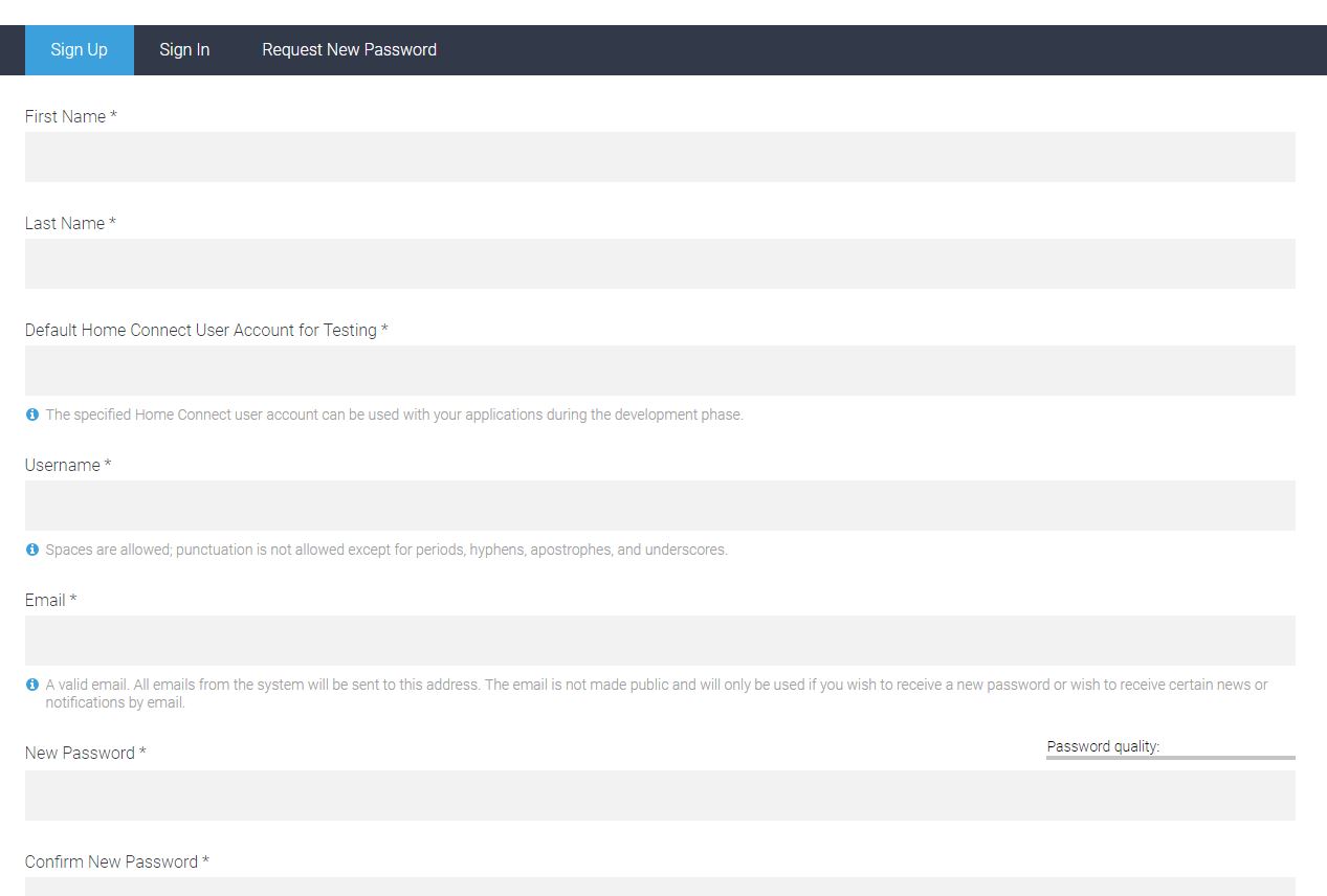

Bei Default Home Connect User Account for Testing die E-Mail-Adresse angeben, mit der die Home-Connect-App registriert wurde, diese wird später auch beim Authorization-Prozess benötigt.

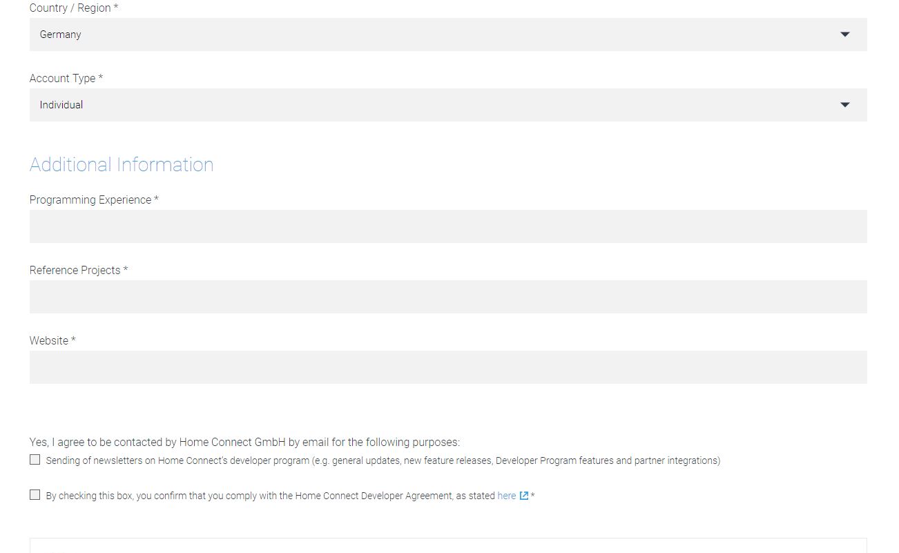

Bei Account Type Individual auswählen. Die restlichen Daten sofern vorhanden ergänzen (keine Ahnung, ob das geprüft wird).

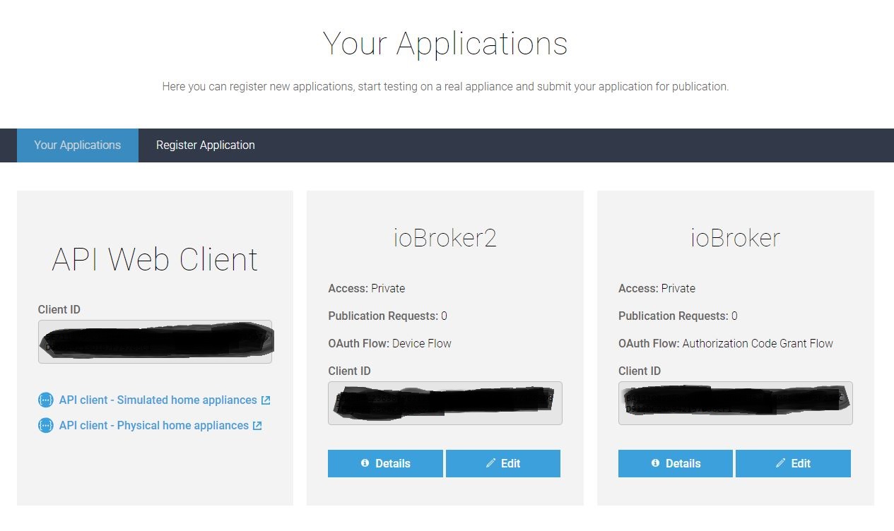

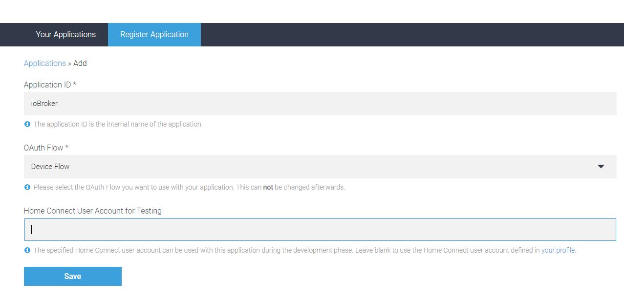

Bei Application ID einen Namen für die Application eintragen, z.B. ioBroker. Bei OAuth Flow Device Flow selektieren. Home Connect User Account for Testing kann leer bleiben. Bei Success Redirect eine URI eintragen, z.B. https://example.com. Dann Speichern und dann hat man die benötigte ClientID.
