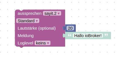

Sag es
Der SayIt-Adapter wird unterstützt.
Sag esSayit-Konfiguration

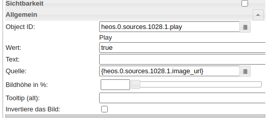

Voreinstellungen
  • Klicken Sie auf die Schaltflächeheos.0.sources.1028.browse Voreinstellungen laden
  • Öffnen Sie die Datei: presets_view.json
  • Ansicht in VIS importieren
Voreinstellungen konfigurierenVoreinstellungen

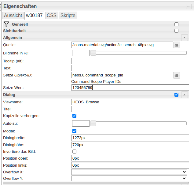

Warteschlange
Warteschlangen-Widget

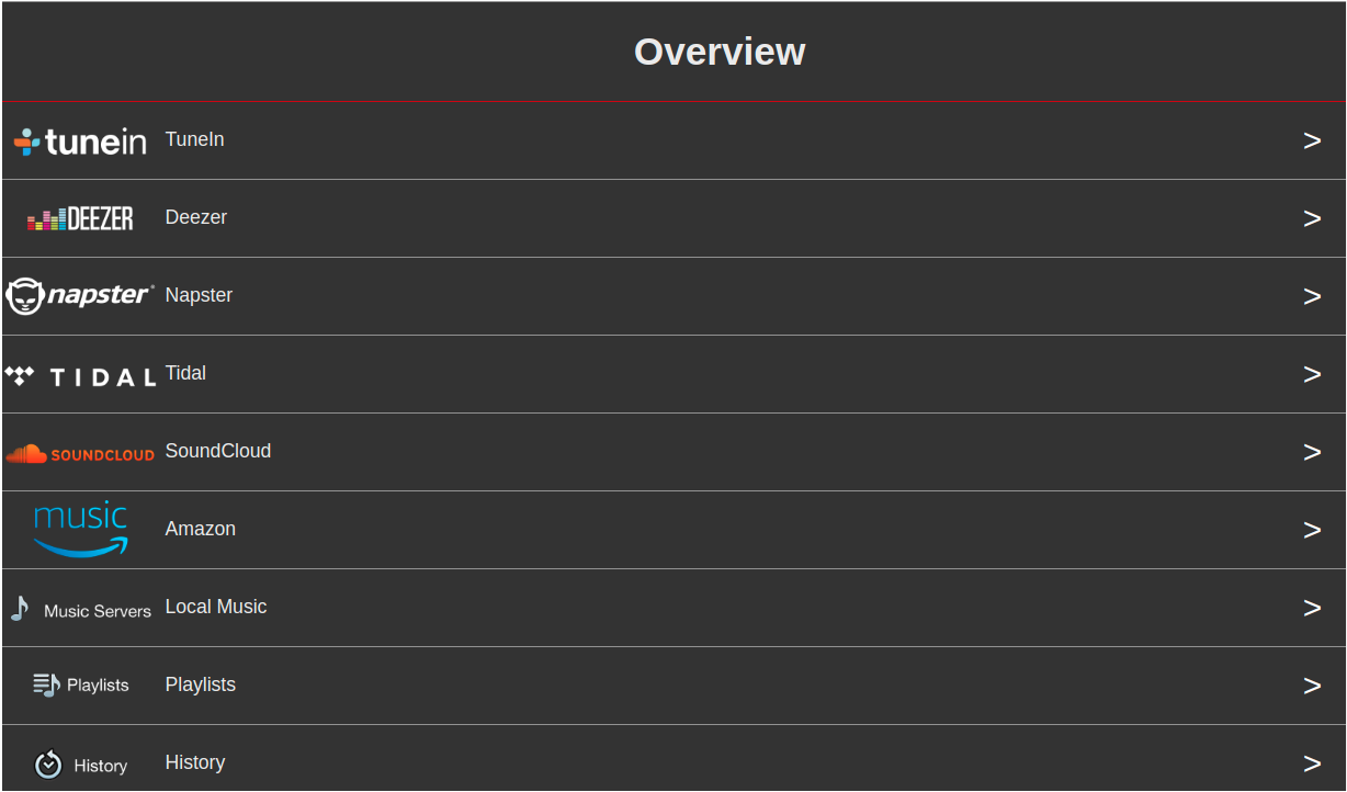

Quellen durchsuchen
Widget durchsuchenQuellen durchsuchenTuneIn durchsuchen
Alternativ können Sie das Skript von Uhula verwenden: https://forum.iobroker.net/post/498779
