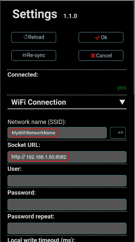

  1. Настройте соединение WiFi.
WiFi соединение
Введите свое имя SSID для дома. Вы можете просто нажать кнопку «<=», и текущий SSID будет автоматически вставлен в соответствующее поле.
В зависимости от имени SSID приложение определит, должен ли он использовать локальный адрес (URL-адрес сокета на последнем снимке) или iobroker.pro как способ подключения.

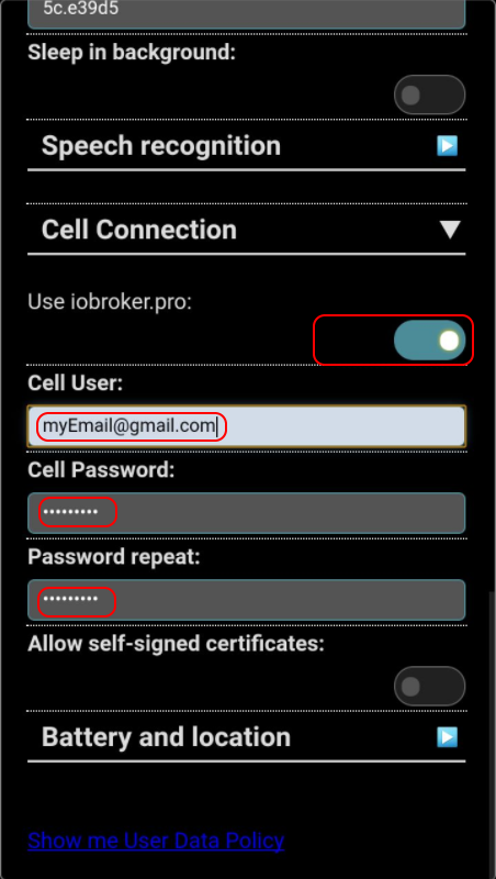

  1. Вы должны ввести свои учетные данные ioBroker.pro в разделе «Мобильное соединение»:
Установите флажок «Использовать iobroker.pro» и введите ниже свой логин (email) и пароль для облака ioBroker.pro.

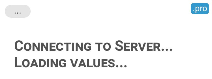

После этого, когда вы подключаетесь через iobroker.pro, вы увидите маленькую иконку в верхнем правом углу в течение первых 10 секунд, если соединение осуществляется через облако iobroker.pro.
iobroker.pro icon
