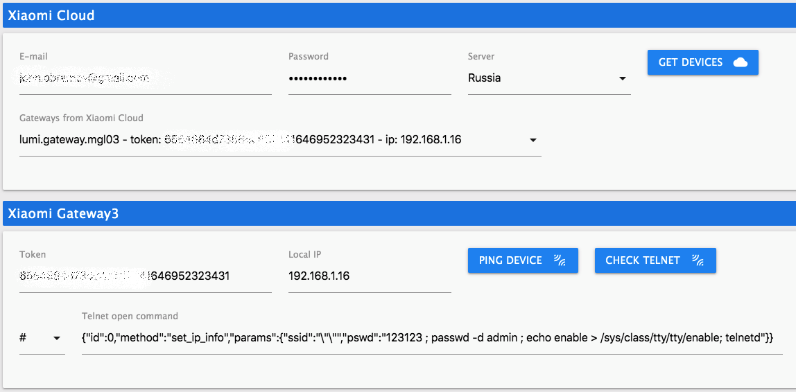

Konfiguration
Um ein Gateway zu verbinden, benötigen Sie die IP-Adresse und das Token des Gateways. Dies können Sie manuell oder über die Cloud tun.
Außerdem müssen Sie den Befehl „telnet open“ auswählen (in den meisten Fällen Option 2). Sie können die Verbindung und Telnet über die Schaltflächen testen.
Hierbei handelt es sich nicht um einen eigentlichen Ping, sondern eher um eine Überprüfung der Geräteverfügbarkeit.

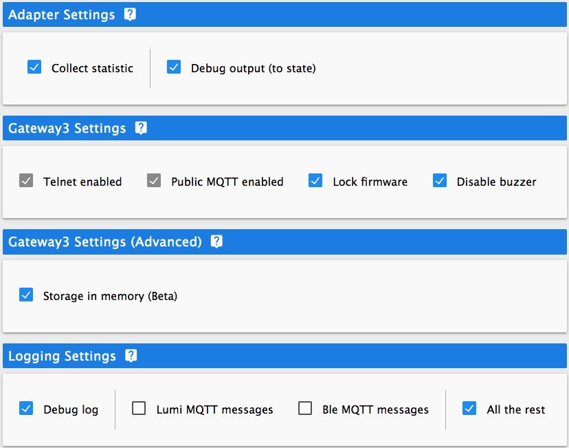

Sie haben mehrere Möglichkeiten, Adapter und Gateway zu konfigurieren.
Adaptereinstellungen
  • Statistiken sammeln
    Der Adapter erfasst Statistiken über die Nachrichten der ZigBee-Geräte: wie viele empfangen wurden, wie viele verloren gingen usw. Die Statistiken werden im Status jedes Geräts gespeichert und können auf der Registerkarte (über das Seitenmenü) angezeigt werden.
    Hinweis: Der Adapter setzt die Statistik beim Neustart zurück.
  • Debug-Ausgabe (zum Status)
    Der Adapter gibt für jedes Gerät einige Debug-Informationen im Status aus.
Grundlegende Gateway3-Einstellungen
  • Telnet aktiviert
    Standardmäßig aktiviert und muss aktiviert bleiben. Nur zur Information.
  • Öffentliches MQTT aktiviert
  • Firmware sperren
    Setzen Sie den Wert auf „true“ (oder „false“), um die Möglichkeit zum Aktualisieren der Gateway-Firmware zu deaktivieren (bzw. zu aktivieren).
  • Summer deaktivieren
    Stellen Sie „true“ ein, um störende Summersignale zu deaktivieren, oder „false“, um alle Signale zu aktivieren.
Erweiterte Gateway3-Einstellungen
  • Speicherung im Arbeitsspeicher (Beta)
    Verschieben Sie die Gerätedatenbankdateien in den Arbeitsspeicher. Dies kann die Funktion von ZigBee- und Bluetooth-Geräten verbessern. Es kann jedoch zu Datenverlust kommen. Die Verwendung erfolgt auf eigene Gefahr.
Protokollierungseinstellungen
Hinweis: Um Debug-Meldungen im ioBroker-Protokoll anzuzeigen, müssen Sie Folgendes einstellen:debug Protokollierungsstufe für Adapter unterInstances Seite (Expertenmodus aktivieren)
  • Lumi MQTT-Nachrichten
    Aktivieren Sie die Debug-Protokollierung von MQTT-Nachrichten für Lumi (ZigBee)-Geräte.
  • Ble MQTT-Nachrichten
    Aktivieren Sie die Debug-Protokollierung von MQTT-Nachrichten für BLE-Geräte.
  • Der Rest
    Aktivieren Sie die Debug-Protokollierung aller anderen Adaptermeldungen.
  • SPAM schneiden
    Aktivieren Sie die Option zum Ausblenden doppelter Meldungen. Wenn identische Fehlermeldungen mehrmals auftreten, werden sie ausgeblendet und nach einer Stunde als Gesamtzahl angezeigt.

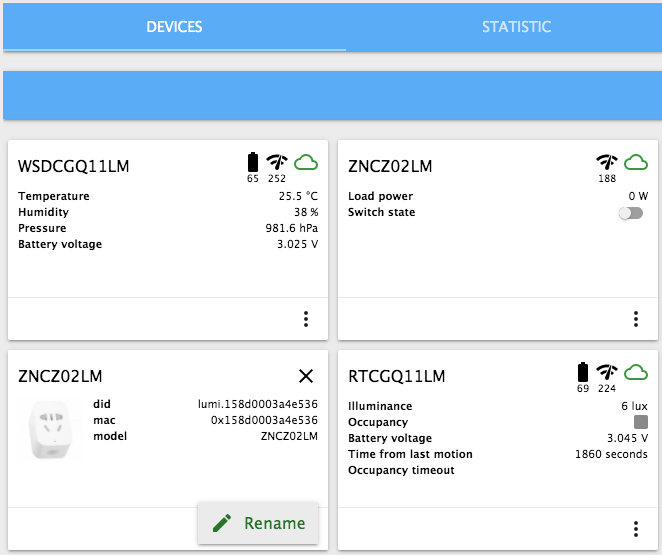

Geräte
Es gibt Gerätekarten aufdevices Seite, auf der Sie Informationen über das Gerät und aktuelle Statuswerte einsehen und einige davon steuern können.
Sie können auch ändernfriendly name des Geräts.
Hinweis: Diese Seite bietet derzeit nur grundlegende Funktionen. Sie wird in Zukunft erweitert.

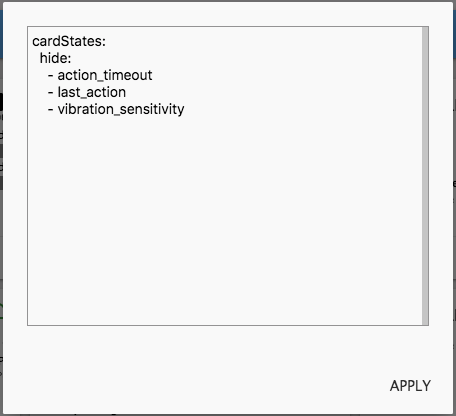

Gerätekonfiguration
Sie können verschiedene Optionen zur Konfiguration des Geräts (und seiner Karte) mithilfe einer YAML-Konfiguration festlegen. Die verfügbaren Optionen sind in der folgenden Tabelle beschrieben. Sie können das Gerätekonfigurationsfenster (Fenster mit Texteingabefeld) mit folgendem Befehl aufrufen:Config Im Menü auswählen.
Gerätekonfigurationsoptionen
FeldTypBeschreibung
KartenzuständeWörterbuchDieses Wörterbuch enthält Optionen für Zustände in der Gerätekarte
Kartenzustände ausblendenListeListe der Bundesstaaten (Bundesstaats-IDs), die auf der Gerätekarte ausgeblendet werden müssen

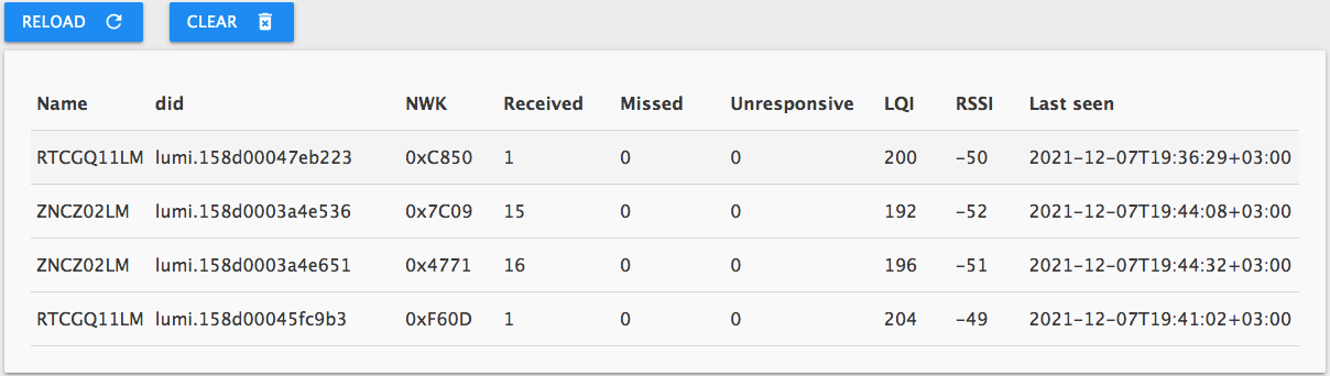

Statistik
  • Statistiken werden nicht standardmäßig geladen. Sie müssen die Schaltfläche verwenden.RELOAD um die Statistik auf der Seite zu aktualisieren.
  • Außerdem können Sie die Statistik mit der Schaltfläche löschen.CLEAR Dadurch werden die Statistiken nicht wirklich gelöscht. Es werden lediglich die Zustände gelöscht, die Statistiken enthalten. Dies kann hilfreich sein, wenn der Adapter neu gestartet wird, da die ioBroker-Zustände beim Neustart nicht gelöscht werden.
Achtung: Beachten Sie bitte, dass es sich hierbei nicht um eine Statistik der ZigBee-Nachrichten zwischen Gateway und Gerät (ZigBee-Protokollstatistik) handelt. Es ist eine Statistik der Nachrichten, die den Adapter erreichen. Was bedeutet das? Es macht keinen Unterschied, ob das Gateway oder der Adapter selbst (per MQTT) keine Nachrichten vom Gateway empfängt. Sollte der Adapter aus irgendeinem Grund (z. B. bei einem WLAN-Verbindungsproblem) keine Nachrichten vom Gateway empfangen, interpretiert er diese als verloren, obwohl ZigBee selbst weiterhin funktioniert.
