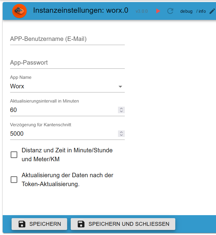

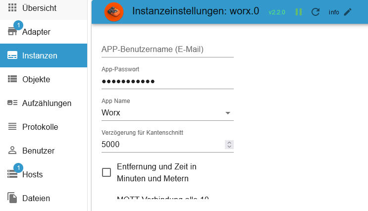

Настройки экземпляра
  • App Email Ваше имя пользователя приложения (электронная почта)
  • App Password Ваш пароль от приложения:
  • App Name Выберите ваше устройство
  • Update interval in minutes Интервал для обновления всех данных (возможный диапазон от 10 до 1440).
  • Delay for EdgeCut Когда следует начинать обрезку краев газона (например, через 5 секунд)?
  • Distance and time in min and m : По умолчанию ч и км
  • Updating MQTT data after token update. Загружает данные Worx после обновления токена.
  • Display errors via notifications (for all devices) Включение/выключение уведомлений для всех устройств (можно включить/выключить для каждого устройства отдельно в разделе «Объекты»).
  • Delete session data Если у вас возникли проблемы со входом в систему, удалите текущую сессию.
  • Reset Login counter Сбросить счетчик входов в систему
  • Requests limit per day (50-180) Ограничьте количество запросов в день. Это запросы к API, например, установленный интервал и обновления после обновления токена (в настройках экземпляра). Каждый перезапуск генерирует 4 запроса. Кроме того, 1 запрос на статус прошивки и запросы к журналу активности (каждое изменение статуса/ошибки газонокосилки). Установите значение на 100 цифр и проверьте, сколько запросов было отправлено в 23:55. Затем введите это число + 10.
  • Requests limit per 10 minutes (4-15) : Ограничение запросов API — необходимо, чтобы 4 шт. в Neustart не могли быть использованы.
  • MQTT limit per day (1-250 pro device) : Запросить ограничение MQTT. Die Auswahl ist pro Geräte.
  • Restart limitation per day (1-10) Защита от неизвестных и нежелательных перезагрузок адаптера.
  • MQTT-Verbindung auswählen :
    • Alte AWS-Verbindung Используется старое соединение MQTT. Недостаток: каждые 20 минут происходит принудительное отключение, а повторное установление соединения занимает 1 секунду.
    • Neue AWS-Verbindung Используется новое MQTT-соединение. Недостаток: соединение разрывается и восстанавливается каждый час из-за токена. Если модуль обнаруживает ошибку, автоматически используется старое соединение.
    • MQTT5-Verbindung (derzeit nicht verfügbar) В данный момент недоступно. В этом случае будет использовано старое соединение.

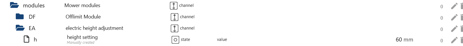

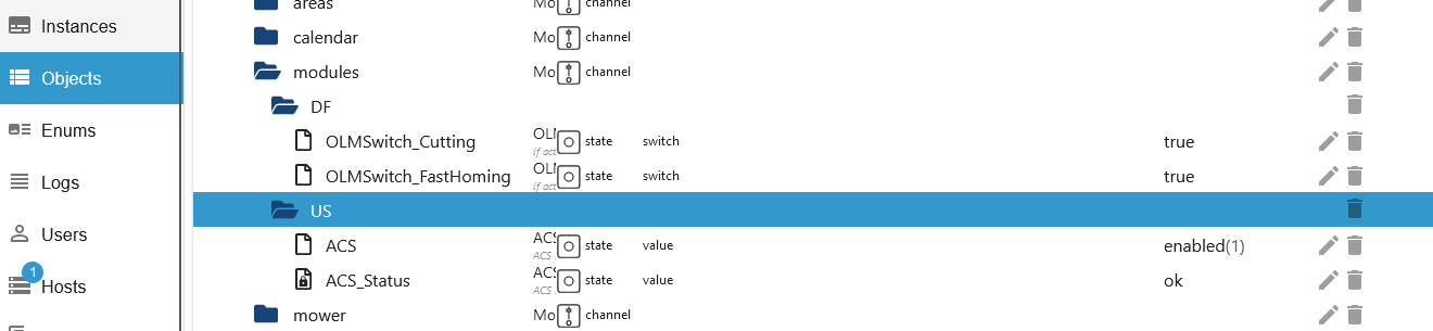

модули (проводные и визуальные)
  • Модуль «Запретная зона» (проводной и визуальный)
    • DF.OLMSwitch_Cutting Предотвращает наезд на магнитную ленту - true-on/alf-off
    • DF.OLMSwitch_FastHoming Быстрый возврат к зарядной станции — с использованием ярлыков из магнитных полос — включение/выключение по умолчанию
  • Модуль ACS (только проводное соединение)
    • US.ACS Включение или выключение ACS - 1-вкл/0-выкл 🟢
    • US.ACS_Status Статус из модуля ACS (только для чтения)

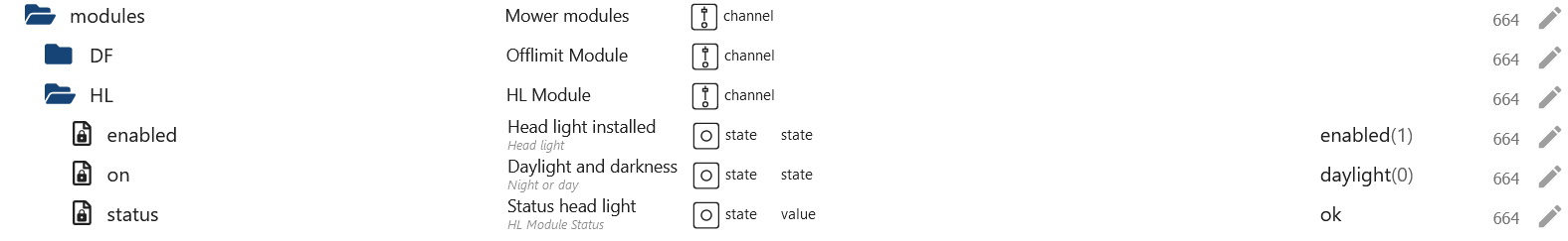

  • Модуль EA (только для Vision)
    • EA.height Регулировка высоты косилки от 30 до 60 дюймов с шагом 5 мм 🟢
  • Модуль HL (только для Vision)
    • HL.status : Состояние фар (только для чтения)
    • HL.enabled : Фара установлена, да = 1/нет = 0 🟢
    • HL.on Дневной свет = 0/Темнота = 1 🟢
  • Модуль NL (только для Vision Cloud)
    • NL.error Код ошибки (код неизвестен) (только для чтения)
    • NL.status : Статус модуля NearLink: ok/err (только для чтения)
    • NL.connection_X.mac MAC-адрес (только для чтения)
    • NL.connection_X.rssi : RSSI (только для чтения)
    • NL.connection_X.type : Тип (только для чтения)
    • NL.connection_X.vers : Выпуск прошивки (только для чтения)
    • NL.connection_X.wifi_rssi : Уровень сигнала Wi-Fi RSSI (только для чтения)
    • NL.connection_X.wifi_stat : Статус Wi-Fi (только для чтения)
Модуль img/module.pngМодуль img/module_ea.pngМодуль img/module_hl.pngМодуль img/module_hl.png

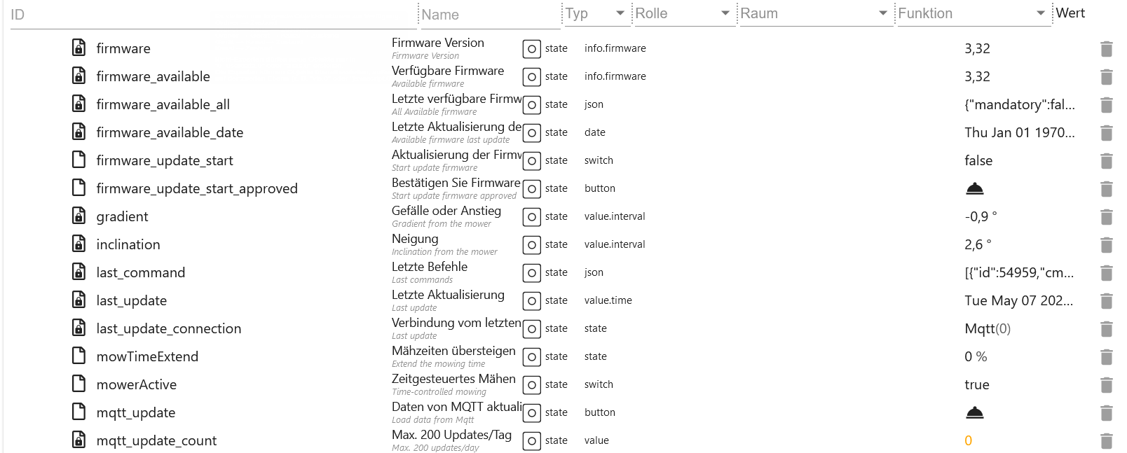

газонокосилка (Wire and Vision)
  • AutoLock : Автоматическая блокировка (вкл/выкл) (проводная и визуальная/изменяемая) 🟢
  • AutoLockTimer : Таймер с автоматической блокировкой, максимум 10 минут с шагом в 30 секунд (проводной и визуальный/сменный) 🟢
  • batteryChargeCycle Цикл зарядки аккумулятора (проводной и видео/только для чтения)
  • batteryCharging : Зарядка аккумулятора: ложно -> нет/истинно -> да (проводное и визуальное подключение/только для чтения)
  • batteryState Состояние батареи в % (проводное и видео/только для чтения)
  • batteryTemperature Температура батареи в градусах Цельсия (проводное и видео/только для чтения)
  • batteryVoltage Напряжение батареи в вольтах (проводное и визуальное/только для чтения)
  • cameraStatus Состояние камеры: 0 = OK / 1 = Ошибка (Только для просмотра/чтения)
  • cameraError Ошибка камеры: 0 = OK / 1 = Ошибка (Только для просмотра/чтения)
  • cutOverSlabs : Резка плит включена = true / выключена = false (Vision/изменяемая) 🟢
  • direction Направление в градусах (проводное и видео/только для чтения)
  • edgecut : Начните использовать EdgeCut (проволочный и визуальный/сменный) 🟢
  • error Сообщение об ошибке от газонокосилки (проводное и видеоустройство/только для чтения)

  • firmware Текущая установленная прошивка (проводная и машинная/только для чтения)
  • firmware_available Доступные версии прошивки (проводная и машинная/только для чтения)
  • firmware_available_allПоследняя доступная версия прошивки в формате JSON — этот JSON будет обновлен при появлении нового обновления (для проводных и видеосистем/только для чтения).
    "mandatory": false,
    "product": {
        "uuid": "1236ll8d-0000-0000-9999-07ff6690003f",
        "version": "3.30.0+1",
        "released_at": "2023-05-24",
        "changelog": "•\tSupport for new models \tWR166E and WR184E\n•\tImproved Grass cutting coverage\n•\tImproved ACS\n•\tAdded Zone Keeper function (need to be enabled by app)\n•\tImproved wheel torque algorithm\n• \tNew FML firmware\n•\tFixed \"FML\" and \"Radiolink\" Activation problem\n•\tFixed some translations error\n•\tRain delay can now be cleared pressing START / HOME button, (1 minute after countdown has started)\n•\tImproved PRO Battery management\n• \tImproved boundary wire recognition\n• \tFixed border cut when zones are active\n• \tNew wifi firmware for board HW REV > 7\n\nThe Worx Landroid team would like to thank our amazing beta testers, with hundreds of hours of their own free time to make this firmware possible."
  • firmware_available_date Дата доступности прошивки - Заглушка 1970-01-01, когда адаптер переустановлен и обновление недоступно (проводной и видео/только для чтения)
  • firmware_body Значение из файла dat.fw (Vision/readonly)
  • firmware_head Значение из файла dat.head.fw (Vision/readonly)
  • firmware_update_start Начните обновление прошивки в 2 этапа — см. ниже.firmware_update_start_approved (проводной и прозрачный/сменный) 🔴
  • firmware_update_start_approved : Начало обновления прошивки -firmware_update_start Необходимо установить значение true (провод и видимость/изменяемый) 🟢
  • gradient Градиент в градусах (проводной и машинный/только для чтения)
  • inclination Наклон в градусах (проводной и визуальный/только для чтения)
  • last_command Последний запрос от iobroker или приложения в формате JSON (передача данных и просмотр в режиме только для чтения)
  • last_update Последнее обновление (проводное и видео/только для чтения)
  • last_update_connection Какой тип подключения (MQTT или облачное/проводное и видео/только для чтения)?
  • mowTimeExtend : Увеличение времени кошения в % Диапазон: -100%->100% (проводной/регулируемый) 🟢
  • mowerActive : false для приостановки кошения на 60 минут и true для остановки кошения, паузы и режима вечеринки (проводной/изменяемый) 🟢
  • mqtt_update Обновление данных MQTT: максимум 150 обновлений в день (через Wire и Vision/с возможностью изменения параметров) 🟢
  • mqtt_update_count Обновление счетчика MQTT-данных (по сети и в режиме просмотра/только для чтения)
  • notification Включение или отключение уведомлений через контроллер JavaScript. Выводятся сообщения об отсутствии на сайте и об ошибках. (Дизайн и концепция/изменяемые) 🔴
  • notification_excluded Какие идентификаторы ошибок не следует отображать (идентификаторы разделяйте запятыми) 🔴

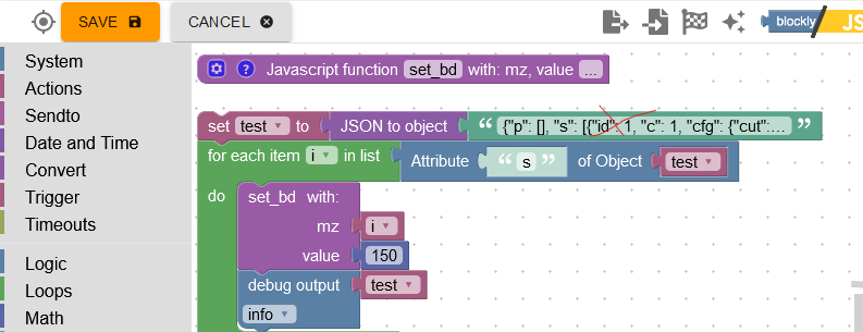

img/limiting.png
Пример Blockly sendMultiZonesJson Vision

или
  <variables>
    <variable id="2#Mf$#JFCN9Nw2F2L[?=">x</variable>
    <variable id="fNt-C|86(glunJ:-t=dK">p</variable>
    <variable id="Rci4:iMYXzjoI2k]P^X)">s</variable>
    <variable id="[t-srB,I/UkXaWBk4*A*">list</variable>
    <variable id="]WA|%5f=H9^9uiLc;KS[">new_json</variable>
  </variables>
  <block type="procedures_defcustomreturn" id="@Y/LobsPw4k!jQb)fI!." x="88" y="13">
    <mutation statements="false">
      <arg name="x" varid="2#Mf$#JFCN9Nw2F2L[?="></arg>
      <arg name="p" varid="fNt-C|86(glunJ:-t=dK"></arg>
      <arg name="s" varid="Rci4:iMYXzjoI2k]P^X)"></arg>
    </mutation>
    <field name="NAME">json</field>
    <field name="SCRIPT">eFsicCJdID0gcDsNCnhbInMiXSA9IHM7DQpyZXR1cm4geA==</field>
    <comment pinned="false" h="80" w="160">Describe this function...</comment>
  </block>
  <block type="variables_set" id="WAsPqIMv;bh95{7~Y!D!" x="88" y="63">
    <field name="VAR" id="[t-srB,I/UkXaWBk4*A*">list</field>
    <value name="VALUE">
      <block type="convert_json2object" id="S5uRAnpcGp/7*1b,aum~">
          <block type="text" id="}n3]_HIP*7y5GMEo-!c3">
            <field name="TEXT">{p:[],s:[]}</field>
          </block>
        </value>
      </block>
    </value>
    <next>
      <block type="variables_set" id="Kf#KkskB7l|uDiI!(fjq">
        <field name="VAR" id="]WA|%5f=H9^9uiLc;KS[">new_json</field>
          <block type="procedures_callcustomreturn" id="K;OJHrji~09PeJ33q.gl">
            <mutation name="json">
              <arg name="x"></arg>
              <arg name="p"></arg>
              <arg name="s"></arg>
            </mutation>
            <value name="ARG0">
              <block type="variables_get" id="ipM^e+~#-hoo0(047Ybo">
              </block>
            </value>
            <value name="ARG1">
              <block type="lists_create_with" id="HJIZHLc]lL0Tgqe$E~Ul">
                <mutation items="0"></mutation>
              </block>
            </value>
            <value name="ARG2">
              <block type="lists_create_with" id="JH=jADj%lYJ(:7%v[o+3">
                <mutation items="1"></mutation>
                <value name="ADD0">
                  <block type="convert_json2object" id="@5BT0}WJ`srV89LD5h?D">
                      <block type="text" id="=.e.D[I2IQ{u!4;(-D-,">
                        <field name="TEXT">{"id":1,"c":1,"cfg":{"cut":{"bd":150,"ob":1}}}</field>
                      </block>
                    </value>
                  </block>
                </value>
              </block>
            </value>
          </block>
        </value>
        <next>
          <block type="control" id="k$;?LM/[x-TbZ^m=F4}i">
            <field name="OID">worx.0.xxxxxxxxxx.multiZones.sendMultiZonesJson</field>
              <block type="convert_object2json" id="b~2Bz}OiNg{V]!QgN^J7">
                <field name="PRETTIFY">FALSE</field>
                  <block type="variables_get" id="b|+SOSd+ZD@*XHPGu*I(">
                  </block>
                </value>
              </block>
            </value>
          </block>
        </next>
      </block>
    </next>
  </block>
</xml>
или напрямую
{"p": [],"s": [{"id": 1, "c": 1, "cfg": {"cut": {"bd": 100, "ob": 1}}}]}
img/ok_direct.png
не разрешено
img/json_nok.pngimg/array_nok.png
