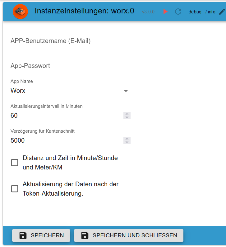

Instanz Einstellungen
Zusammenfassung

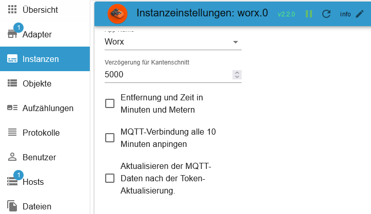

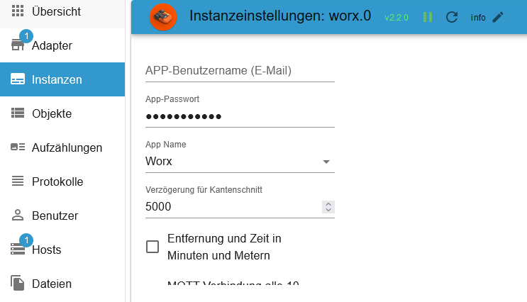

  • App-Benutzername: APP Benutzername (eMail)
  • App-Passwort: APP Passwort
  • App Name: Geräte auswählen
  • Aktualisierungsintervall in Minuten Intervall um alle Daten zu aktualisieren (Bereich von 10 bis 1440 möglich)
  • Verzögerung für Kantenschnitt: Wann soll EdgeCut nach dem Losfahren starten (Beispiel nach 5 Sekunden bis zum Rasen)
  • Entfernung und Zeit in Minuten und Metern: Einheit für Laufzeit und Arbeitszeit in Min./Std. und Meter/KM
  • Aktualisieren der MQTT-Daten nach der Token-Aktualisierung.: Nach der Erneuerung vom Token (jede Stunde) die Mqtt Daten neu laden.
  • Fehler über Benachrichtigungen anzeigen (für alle Geräte): Benachrichtigung für alle Geräte ein/ausschalten (kann unter Objekte für jedes Greäte ein/ausgeschaltet werden)
  • Sitzungsdaten löschen Bei Login Probleme die aktuelle Session löschen
  • Login-Zähler zurücksetzen Login-Zähler zurücksetzen
  • Anfragen Limit pro Tag (50-180): Requests Limitierung pro Tag. Das sind API Abfragen wie z. Bsp. der eingestellt Intervall und Updates nach Refreshtoken (In der Instanz Einstellung). Jeder Neustart verursacht 4 Requests. Zusätzlich 1 Abfrage für Firmware Status und die Abfragen vom AktivityLog (jede Status/Error Änderung vom Mäher. Diesen auf 100 Stellen und um 23:55 Uhr schauen wie viele Abfragen gesendet wurden. Diese Zahl + 10 dann eintragen.
  • Anfragen Limit pro 10 Minuten (4-15): API Request Limitation - Should be set to 4 otherwise a restart would not be possible.
  • MQTT-Limit pro Tag (1-250 Pro-Gerät): Request limiting via MQTT. The selection is per device.
  • Neustartbegrenzung pro Tag (1-10): Schützt vor unbekannte und ungewollte Adapter Neustarts.
  • MQTT-Verbindung auswählen:
    • Alte AWS-Verbindung: Alte MQTT Verbindung wird verwendet. Nachteil: Alle 20 Minuten gibt es eine Zwangstrennung und der neue Verbindungsaufbau benötigt 1 Sekunde.
    • Neue AWS-Verbindung: Neue MQTT Verbindung wird verwendet. Nachteil: Jede Stunde wird die Verbindung wegen dem Token getrennt und neu aufgebaut. Hat das Modul einen Fehler, wird automatisch die alte Verbindung verwendet.
    • MQTT5-Verbindung (derzeit nicht verfügbar): Derzeit noch nicht verfügbar. Es wird dann die alte Verbindung verwendet.

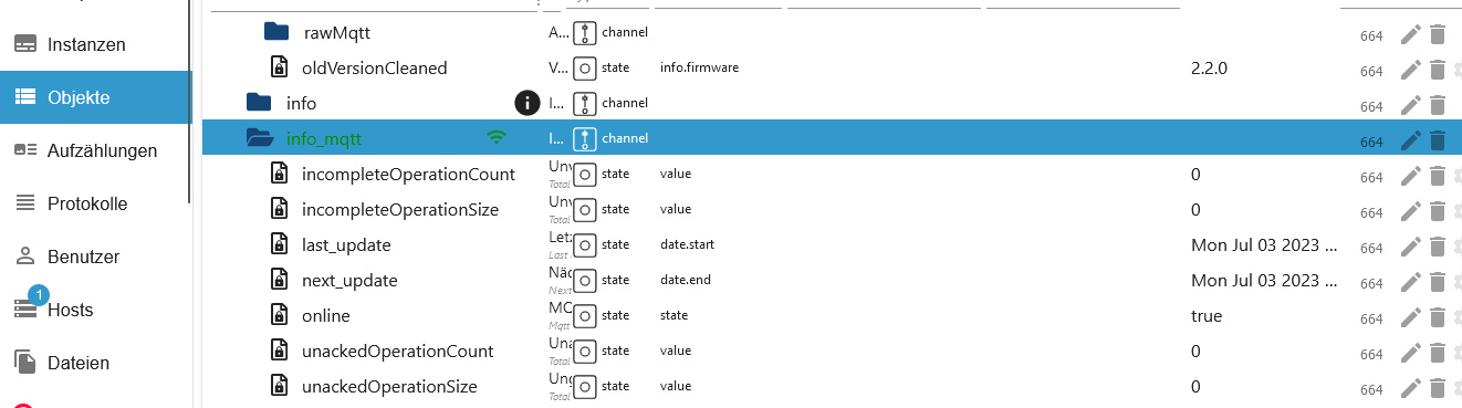

Login Infos worx.0.loginInfo
Zusammenfassung
    "loginCounter": 1, // Zähler der Logins (reset via instance setting)
    "loginDiff": [1741458177709], // Zeitliche Differenz der letzten 10 Logins
    "lastLoginTimestamp": 1741458177709, // Letzte Login als Zeitstempel
    "lastLoginDate": "2025-03-08T18:22:57.710Z", // Letzte Login als ISO String OHNE Zeitzone
    "refreshCounter": 1, // Zähler für refreshToken (wird bei Neustart zurückgesetzt)
    "refreshHistory": [1741516809807], // Historie refreshToken als Zeitstempel
    "lastRefreshTimestamp": 1741459690942, // Letzte refreshToken als Zeitstempel
    "lastRefreshDate": "2025-03-08T18:48:10.942Z", // Letzte refreshToken als ISO String OHNE Zeitzone
    "nextRefreshTimestamp": 1743548215943, // Nächste refreshToken als Zeitstempel
    "nextRefreshDate": "2025-04-01T22:56:55.943Z", // Nächste refreshToken als ISO String OHNE Zeitzone
    "lastError": "", // Letzte Fehlermeldung
    "errorHistory": [], // Error Historie als Zeitstempel
    "errorCounter": 0, // Zähler der Fehlermeldungen (wird bei Neustart zurückgesetzt)
    "lastErrorTimestamp": 0, // Letzte Fehlermeldung als Zeitstempel
    "lastErrorDate": "" // Letzte Fehlermeldung als ISO String OHNE Zeitzone

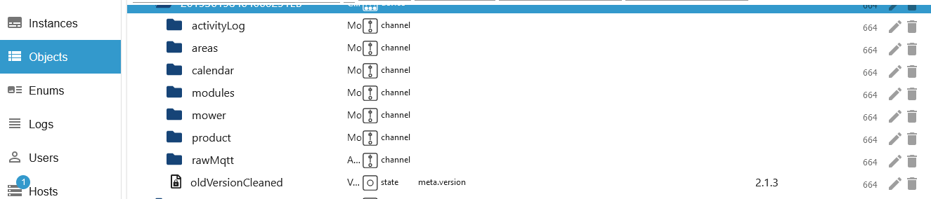

Ordner
Zusammenfassung
  • activityLog: Aktivitätenprotokoll (Draht & Vision / Kontrolle möglich)
  • areas: Zonen (Draht / Kontrolle möglich)

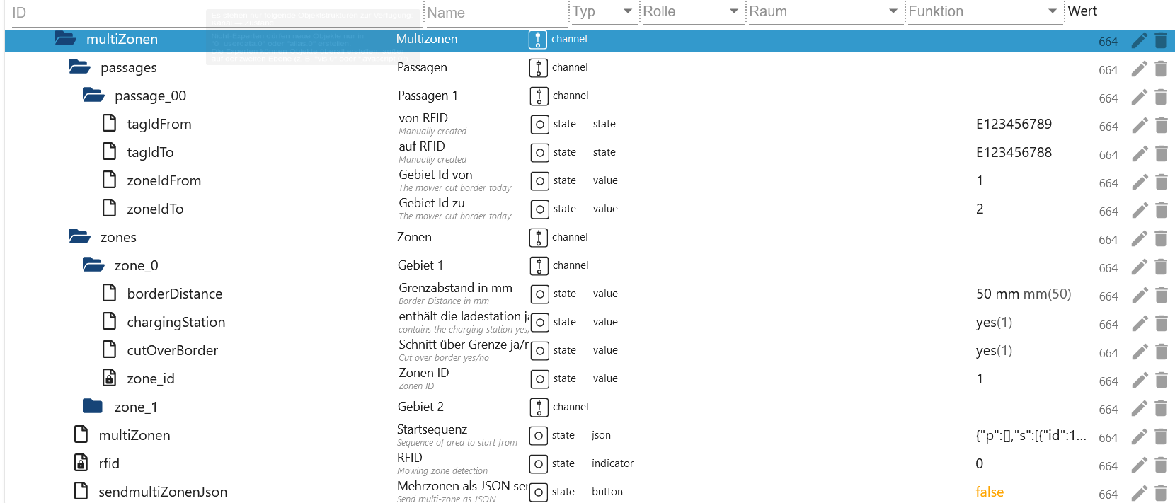

  • multiZones: Multizonen (Vision / Kontrolle möglich)
  • calendar: Mähplan (Draht & Vision / Kontrolle möglich)
  • Modules: Verfügbare Module (Draht & Vision / Kontrolle möglich)
  • mower: Mäher (Draht & Vision / Kontrolle möglich)
  • product: Alle Eigenschaften vom Gerät (Draht & Vision / Nur lesen)
  • rawMqtt: Alle Daten von der Cloud (Draht & Vision / Nur lesen)

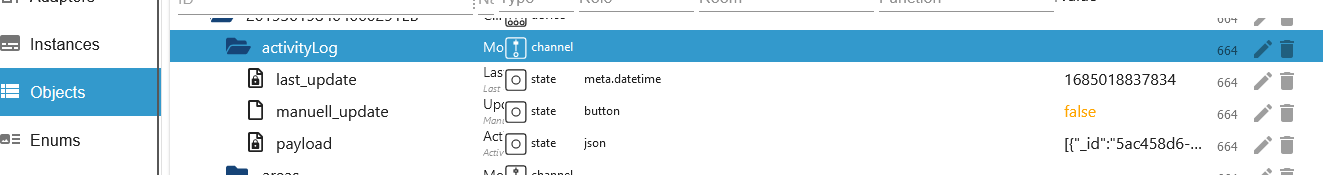

activityLog (Draht und Vision)
Zusammenfassung
  • last_update: Letzte Update als Zeitstempel (nur lesen)
  • manuell_update: Lädt das aktuelle Aktivitätenprotokoll (automatisch nach Statusänderungen - Draht & Vision / Kontrolle möglich) 🟢
  • payload: Protokoll als JSON (für VIS oder Blockly) (nur lesen)
Activity img/activity.png

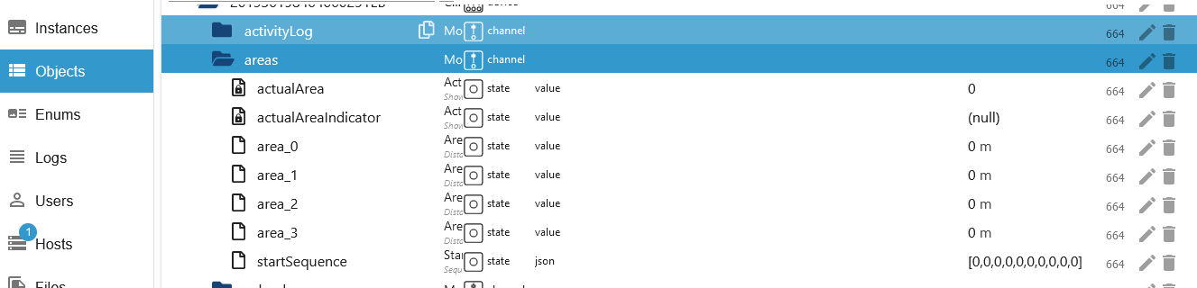

areas (Nur Draht)
Zusammenfassung
  • actualArea: Aktuelle Zone (nur lesen)
  • actualAreaIndicator: Nächste Zonenanfahrt im Array. Bsp. 0 - [2,2,2,2,2,2,2,2,2,2] (nur lesen)
  • area_0: Start Zone 1 in Meter (array=0) (änderbar) 🟢
  • area_1: Start Zone 2 in Meter (array=1) (änderbar) 🟢
  • area_2: Start Zone 3 in Meter (array=2) (änderbar) 🟢
  • area_3: Start Zone 4 in Meter (array=3) (änderbar) 🟢
  • startSequence: Zonenstart Array (0-9 Ereignisse) Bsp.: Nur Zone 3 anfahren [2,2,2,2,2,2,2,2,2,2] (änderbar) 🟢
  • zoneKeeper: Verhindert Zonendurchbrüche (Zonen müssen erstellt sein) (ab Firmware 3.30) (änderbar) 🟢
Area img/areas.png

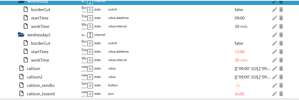

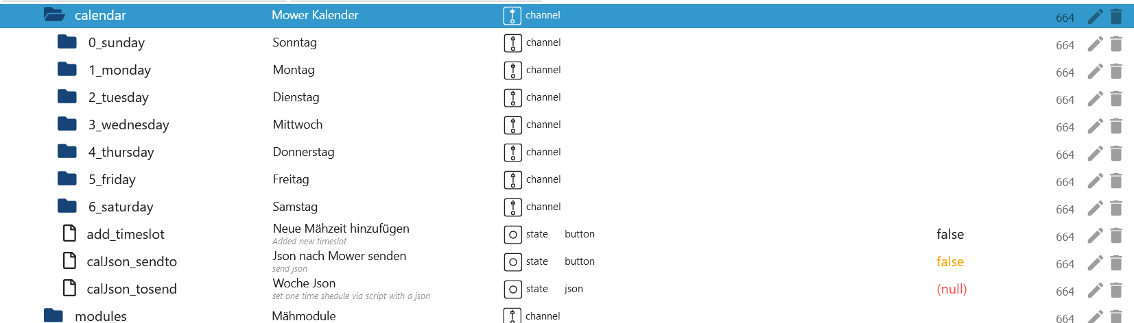

calendar (Draht)
Zusammenfassung
  • Beispiel Zeiteinstellung Mittwoch
    • wednesday.borderCut: Mit oder ohne Kantenschnitt (ohne Verzögerung setzen) (änderbar) 🔴
    • wednesday.startTime: Startzeit als Format hh:mm (0-23/0-59) Bsp.: 09:00 (ohne Verzögerung setzen) (änderbar) 🔴
    • wednesday.workTime: Arbeitszeit in Minuten (180 min = 3h) Bsp.: 30 = Endzeit 09:30 (ohne Verzögerung setzen) (änderbar) 🔴
    • calJson_sendto: Sind alle Datenpunkte gesetzt dann diesen Button auf true setzen. Der Mäher mäht nun für 30 Minuten! (änderbar) 🟢
    • calJson_tosend: Dieser JSON wird automatisch gefüllt und dann an Mqtt versendet. Kann natürlich auch selber erstellt werden. (änderbar) 🟢
    • calendar.calJson: Array für den Wochenmähplan 1 (wird automatisch gesetzt - nur Draht) (änderbar) 🔴
    • calendar.calJson2: Array für den Wochenmähplan 2 (wird automatisch gesetzt - nur Draht) (änderbar) 🔴
Folder img/calendar.png

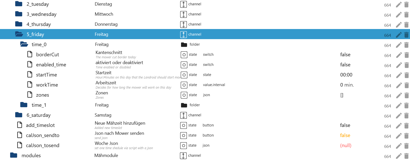

  • Beispiel Zeiteinstellung Freitag
  • Als Standard werden 2 Timeslots angelegt. Werden 3 Slots in der APP angelegt werden auch 3 in ioBroker erstellt. Wird wieder auf 2 reduziert, dann wird in ioBroker diese Slots gelöscht. Der Tag mit den meisten Slots wird als Referenz für alle Tage verwendet.
    • friday.time_0.borderCut: Mit oder ohne Kantenschnitt (ohne Verzögerung setzen) (änderbar) 🔴
    • friday.time_0.startTime: Startzeit als Format hh:mm (0-23/0-59) Bsp.: 09:00 (ohne Verzögerung setzen) (änderbar) 🔴
    • friday.time_0.workTime: Arbeitszeit in Minuten (180 min = 3h) Bsp.: 30 = Endzeit 09:30 (ohne Verzögerung setzen) (änderbar) 🔴
    • friday.time_0.enabled_time: Zeit aktivieren oder deaktivieren. (ohne Verzögerung setzen) (änderbar) 🔴
    • friday.time_0.zones: Welche Zonen sollen angefahren werden z. Bsp. [1,2,3] (ohne Verzögerung setzen) (änderbar) 🔴

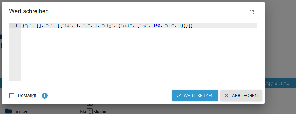

    • calJson_tosend: Dieser JSON wird automatisch gefüllt und dann an Mqtt versendet. Kann natürlich auch selber erstellt werden. (änderbar) 🔴
    • add_timeslot: Es wird ein zusätzlicher Timeslot hinzugefügt. Nicht genutzte Timeslots werden nach einem Neustart entfernt. (änderbar) 🔴
Folder img/calendar.png Folder img/calendar.png
Beispiel Timeslot (Vision)
  • calJson_tosend Dieser JSON würde 1 Zeit am Sonntag eintragen und alle anderen Tage löschen. Es muss immer die gesamte Woche übermittelt werden. 🔴
        "e": 1, // 0=deaktiviert/1=aktiviert - Bei 0 wird der Slot deaktiviert
        "d": 0, // Tage 0=Sonntag, 1=Montag, 2=Dienstag, 3=Mittwoch, 4=Donnerstag, 5=Freitag, 6=Samstag
        "s": 360, // Startzeit in Minuten 06:00 (360/60) - (320/60 = 5 Stunden und 20 Minuten)
        "t": 180, // Laufzeit in Minuten = Endzeit 09:00 (180/60) - (200/60 = 3 Stunden und 20 Minuten)
        "cfg": {
            "cut": {
                "b": 1, // 0=ohne Kantenschnitt/1=Mit Kantenschnitt
                "z": [1] // In which zones - example 3 zones [1,2,6]

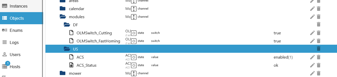

modules (Draht und Vision)
Zusammenfassung

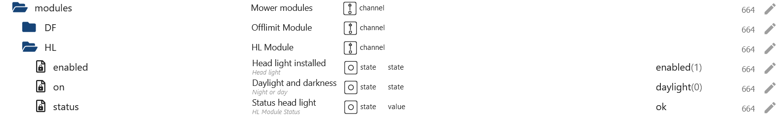

  • Off Limit Modul (Draht und Vision)
    • DF.OLMSwitch_Cutting: Verhindert das überfahren vom Magnetband - true-an/false-aus 🟢
    • DF.OLMSwitch_FastHoming: Verwendet erstellte Abkürzungen mit Magnetband - mithilfe von Abkürzungen aus Magnetstreifen - true-an/false-aus 🟢
  • ACS Modul (nur Draht)
    • US.ACS: ACS aktivieren oder deaktivieren - 1-on/0-off 🟢
    • US.ACS_Status: Status vom ACS Modul (nur lesen)
  • EA Modul (nur Vision)
    • EA.height: Höheneinstellung Mähwerk von 30-60 in 5mm Schritte 🟢
  • HL Modul (nur Vision)
    • HL.status: Status Scheinwerfer (nur lesen)
    • HL.enabled: Scheinwerfer installiert ja = 1/nein = 0 🟢
    • HL.on: Tageslicht = 0/Dunkelheit = 1 🟢

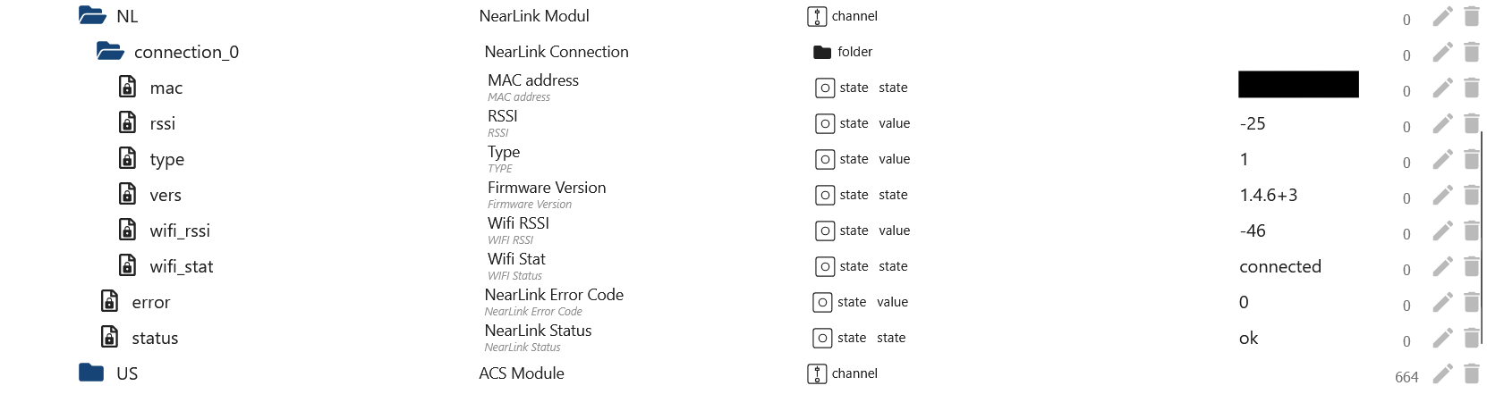

  • NL Modul (nur Vision Cloud)
    • NL.error: Error Code (Code nicht bekannt) (nur lesen)
    • NL.status: Status von NearLink Modul ok/err (nur lesen)
    • NL.connection_X.mac: MAC Adresse (nur lesen)
    • NL.connection_X.rssi: RSSI (nur lesen)
    • NL.connection_X.type: Typ (nur lesen)
    • NL.connection_X.vers: Firmware Release (nur lesen)
    • NL.connection_X.wifi_rssi: Wifi RSSI (nur lesen)
    • NL.connection_X.wifi_stat: Wifi Status (nur lesen)
Module img/module.png Module img/module_ea.png Module img/module_hl.png Module img/module_hl.png

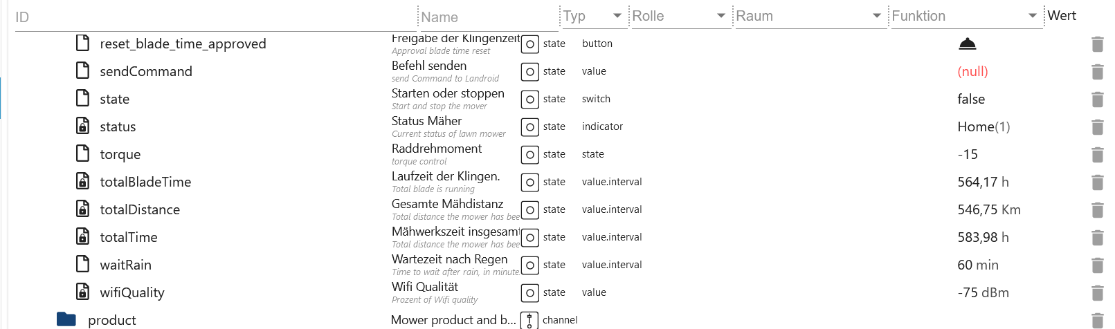

mower (Draht und Vision)
Zusammenfassung

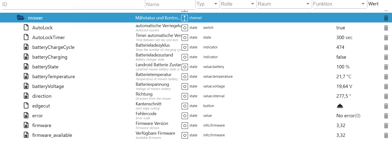

  • AutoLock: automatische Verriegelung true-an/false-aus (Draht & Vision/änderbar) 🟢
  • AutoLockTimer: Timer für automatische Verriegelung max. 10 Minuten in 30 Sekunden Schritte (Draht & Vision/änderbar) 🟢
  • batteryChargeCycle: Batterieladezyklus (Draht & Vision/nur lesen)
  • batteryCharging: Batterieladung false->nein/true->ja (Draht & Vision/nur lesen)
  • batteryState: Batteriestatus in % (Draht & Vision/nur lesen)
  • batteryTemperature: Batterietemperatur in Celsius (Draht & Vision/nur lesen)
  • batteryVoltage: Batteriespannung in Volt (Draht & Vision/nur lesen)
  • cameraStatus: Status Camera 0=OK/1=Error (Vision/nur lesen)
  • cameraError: Camera error 0=OK/1=Error (Vision/nur lesen)
  • cutOverSlabs: Über Platten mähen an = true / aus = false (Vision/änderbar) 🟢
  • direction: Richtung in Grad (Draht & Vision/nur lesen)
  • edgecut: Start EdgeCut (Draht & Vision/änderbar) 🟢
  • error: Errormeldung vom Mäher (Draht & Vision/nur lesen)

Mower img/mower_1.png

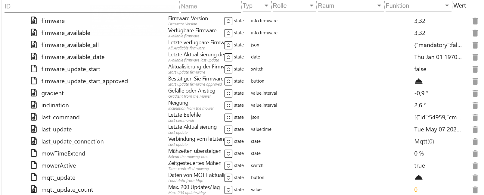

  • firmware: Installierte Firmware (Draht & Vision/nur lesen)
  • firmware_available: Verfügbare Firmware (Draht & Vision/nur lesen)
  • firmware_available_all: Letzte verfügbare Firmware als JSON - Dieses JSON wird aktualisiert, wenn ein neues Update zur Verfügung steht (Draht & Vision/nur lesen)
    "mandatory": false,
    "product": {
        "uuid": "1236ll8d-0000-0000-9999-07ff6690003f",
        "version": "3.30.0+1",
        "released_at": "2023-05-24",
        "changelog": "•\tSupport for new models \tWR166E and WR184E\n•\tImproved Grass cutting coverage\n•\tImproved ACS\n•\tAdded Zone Keeper function (need to be enabled by app)\n•\tImproved wheel torque algorithm\n• \tNew FML firmware\n•\tFixed \"FML\" and \"Radiolink\" Activation problem\n•\tFixed some translations error\n•\tRain delay can now be cleared pressing START / HOME button, (1 minute after countdown has started)\n•\tImproved PRO Battery management\n• \tImproved boundary wire recognition\n• \tFixed border cut when zones are active\n• \tNew wifi firmware for board HW REV > 7\n\nThe Worx Landroid team would like to thank our amazing beta testers, with hundreds of hours of their own free time to make this firmware possible."
  • firmware_available_date: Datum verfügbaren Firmware - Dummy 1970-01-01 wenn der Adapter neu installiert wird und es kein Update zur Verfügung steht (Draht & Vision/nur lesen)
  • firmware_body Inhalt von dat.fw (Vision/nur lesen)
  • firmware_head Inhalt dat.head.fw (Vision/nur lesen)
  • firmware_update_start: Start Update in 2 Schritten - siehe firmware_update_start_approved (Draht & Vision/änderbar) 🔴
  • firmware_update_start_approved: Aktualisierung der Firmware starten - firmware_update_start muss auf true gesetzt sein (Draht & Vision/änderbar) 🟢
  • gradient: Gefälle oder Anstieg in Grad (Draht & Vision/nur lesen)
  • inclination: Neigung in Grad (Draht & Vision/nur lesen)
  • last_command: Letzter Befehl von iobroker oder der APP als JSON Table (Draht & Vision/nur lesen)
  • last_update Letzte Update (wire & Vision/nur lesen)
  • last_update_connection Von welcher Verbindung (Mqtt oder Cloud / wire & Vision/nur lesen)
  • mowTimeExtend: Mähzeitverlängerung-/Verkürzung in % Bereich: -100%->100% (Draht/änderbar) 🟢
  • mowerActive: false für Pause Mähplan für 60 Minuten und true für Stop Mähpause und Party-Modus (Draht/änderbar) 🟢
  • mqtt_update: Update Mqtt Daten vom Mäher - max. 150/Tag (Draht & Vision/änderbar) 🟢
  • mqtt_update_count: Counter von Update Mqtt Daten (Draht & Vision/nur lesen)
  • notification: Benachrichtigung über JS-Controller aktivieren oder deaktivieren. Es wird Offline und Fehlermeldungen ausgegeben. (Draht & Vision/änderbar) 🔴
  • notification_excluded: Welche Fehler ID`s sollen nicht angezeigt werden (IDs mit Komma trennen IDS)
Mower img/mower_2.png
Mower img/info_connection.png

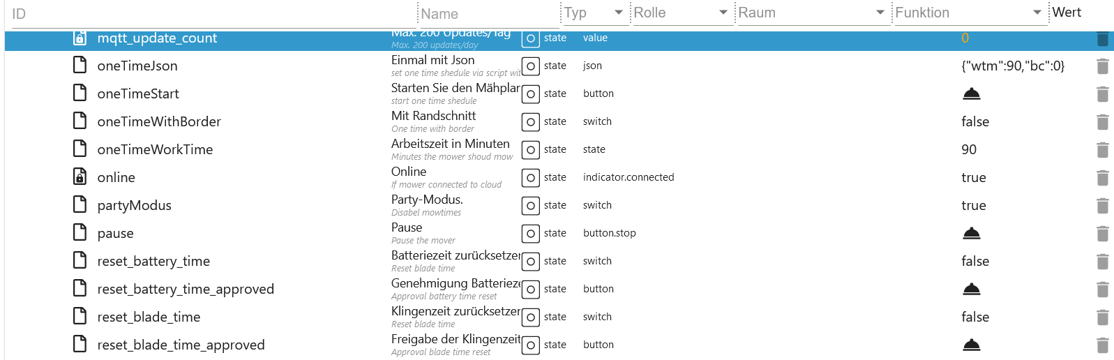

  • oneTimeJson: einmaliges Mähen als JSON (Draht & Vision/änderbar)
    "wtm": 60, //Minuten
    "bc": 0 //0=ohne Kantenschnitt 1=mit Kantenschnitt - oder die nächsten Datenpunkte verwenden
  • oneTimeStart: einmaliges Mähen start "Erst oneTimeWithBorder, oneTimeWorkTime und beim Vision noch oneTimeZones setzen" - mit einer Verzögerung von 1,1 Sekunde (Draht & Vision/änderbar) 🟢
  • oneTimeWithBorder: Mit Kantenschnitt - Wert ohne Verzögerung setzen (Draht & Vision/änderbar) 🔴
  • oneTimeWorkTime: Mähzeit max. 8h in 30 Minuten Schritte - Wert ohne Verzögerung setzen (Draht & Vision/änderbar) 🔴
  • oneTimeZones: Zonen setzen [1,2,4] (Vision/änderbar) 🔴
  • online: Mäher Online (Draht & Vision/nur lesen)
  • partyModus: Party-Modus schalten an/aus (Draht & Vision/änderbar) 🟢
  • partyModusTimer: Party-Modus zeitlich limitieren. Möglich 1 - 1440 Minuten - Mit partyModus auf "false" setzen wieder deaktivieren. Der Partymodus wird in der APP nicht angezeigt aber der Timer wird runtergezählt. (Draht/änderbar) 🟢
  • pause: Mähpause schalten an/aus (Draht & Vision/änderbar) 🟢
  • reset_battery_time: Batterieladungen in 2 Schritten zurücksetzen (Draht & Vision/änderbar) 🔴
  • reset_battery_time_approved: Batterieladungen zurücksetzen bestätigen - reset_battery_time muss auf true gesetzt sein (Draht & Vision/änderbar) 🔴
  • reset_blade_time: Klingenarbeitszeit in 2 Schritten zurücksetzen (Draht & Vision/änderbar) 🔴
  • reset_blade_time_approved: Klingenarbeitszeit zurücksetzen bestätigen - reset_battery_time muss auf true gesetzt sein (Draht & Vision/änderbar) 🔴

  • torque: Raddrehmoment Bereich -50->50 (Draht & Vision/änderbar) 🟢
  • totalBladeTime: Gesamte Klingen-Arbeitszeit (Draht & Vision/nur lesen)
  • totalDistance: Gesamte Entfernung (Draht & Vision/nur lesen)
  • totalTime: Gesamte Rasenmäher-Arbeitszeit (Draht & Vision/nur lesen)
  • waitRain: Regenverzögerung max. 12h in 30 Minuten Schritte und 0 für aus (Draht & Vision/änderbar) 🟢
  • waitRainCountdown Countdown wenn der Sensor wechselt von nass zu trocken (Draht/nur lesen) (Vision deaktiviert)
  • waitRainSensor Status 0 für trocken und 1 für feucht (Draht/nur lesen) (Vision deaktiviert)
  • wifiQuality: Wifi Qualität (Draht & Vision/nur lesen)

  • multiZones
    • multiZones.zones.zone_1.borderDistance: Beim Kantenschnitt der Abstand zur Kante in mm - erlaubt 50mm, 100mm, 150mm und 200mm - Mit Blockly ohne Verzögerung setzen - Änderung wird in multiZones.multiZones geschrieben (Vision/änderbar) 🔴
    • multiZones.zones.zone_1.chargingStation: 1 Wenn sich die Ladestation in dieser Zone befindet. 0 für keine Ladestation - Mit Blockly ohne Verzögerung setzen - Änderung wird in multiZones.multiZones geschrieben (Vision/änderbar) 🔴
    • multiZones.zones.zone_1.cutOverBorder: 1 zum Überfahren von Platten, wenn diese erkannt werden, ansonsten 0. Mit Blockly ohne Verzögerung setzen - Änderung wird in multiZones.multiZones geschrieben (Vision/änderbar) 🔴
    • multiZones.zones.zone_1.zone_id: Nummerierung - Start mit 1 (Vision/nur lesen)
    • multiZones.passages.passage_01.tagIdFrom: RFID id von zoneIdFrom - Mit Blockly ohne Verzögerung setzen - Änderung wird in multiZones.multiZones geschrieben (Vision/änderbar) 🔴
    • multiZones.passages.passage_01.tagIdTo: RFID id von zoneIdTo - Mit Blockly ohne Verzögerung setzen - Änderung wird in multiZones.multiZones geschrieben (Vision/änderbar) 🔴
    • multiZones.passages.passage_01.zoneIdFrom: Zone von (muss zoneIdFrom < zoneIdTo) - Mit Blockly ohne Verzögerung setzen - Änderung wird in multiZones.multiZones geschrieben (Vision/änderbar) 🔴
    • multiZones.passages.passage_01.zoneIdTo: Zone zu (muss zoneIdTo > zoneIdFrom) - Mit Blockly ohne Verzögerung setzen - Änderung wird in multiZones.multiZones geschrieben (Vision/änderbar) 🔴
    • multiZones.multiZones: multiZones JSON (Vision/änderbar) Beispiel 🔴
    • multiZones.sendMultiZonesJson: Änderungen an Worx senden mit mit einer Verzögerung von 1,1 Sekunden (Vision/änderbar) 🟢
Beispiel:
    "mz": {
        "p": [
            // Durchgang zwischen den Zonen
                "z1": 1, // Zone von (muss z1 < z2)
                "z2": 2, // Zone zu (muss z2 > z1)
                "t1": "E000000000000000", // RFID id von z1
                "t2": "E0000000KKKKKKKK" // RFID id von z2
        "s": [
            // Die Zonen selbst
                "id": 1, // Nummerierung - Start mit 1
                "c": 1, // 1 Wenn sich die Ladestation in dieser Zone befindet. 0 für keine Ladestation.
                "cfg": {
                    "cut": {
                        "bd": 100, // Kantenschnitt der Abstand zur Kante in mm - erlaubt 50mm, 100mm, 150mm und 200mm
                        "ob": 0 // 1 zum Überfahren von Platten, wenn diese erkannt werden, ansonsten 0.Unterschiedliche Werte pro Zone sind nicht zulässig
                "id": 2, // Nummerierung fortlaufend
                "c": 0, // 1 Wenn sich die Ladestation in dieser Zone befindet. 0 für keine Ladestation.
                "cfg": {
                    "cut": {
                        "ob": 0 // 1 zum Überfahren von Platten, wenn diese erkannt werden, ansonsten 0. Unterschiedliche Werte pro Zone sind nicht zulässig
Standard ohne Zonen:
    "mz": {
        "p": [],
        "s": [
                "id": 1,
                "c": 1,
                "cfg": {
                    "cut": {
                        "bd": 150,
                        "ob": 0
Vision img/areas_vision.png

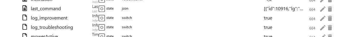

    • log_improvement: Protokoll zur Verbesserung an Worx senden de-/aktivieren (änderbar) 🟢
    • log_troubleshooting: Fehlerbericht an Worx senden de-/aktivieren (änderbar) 🟢
Vision img/logs_vision.png

info_mqtt (Draht und Vision)
Zusammenfassung
  • incompleteOperationCount: Gesamtzahl der an die Verbindung übermittelten Vorgänge, die noch nicht abgeschlossen sind. Nicht quitierte Operationen sind eine Teilmenge davon.
  • incompleteOperationSize: Gesamtpaketgröße der an die Verbindung übermittelten Vorgänge, die noch nicht abgeschlossen sind. Nicht quitierte Operationen sind eine Teilmenge davon.
  • unackedOperationCount: Gesamtzahl der Vorgänge, die an den Server gesendet wurden und auf eine entsprechende Bestätigung warten, bevor sie abgeschlossen werden können.
  • unackedOperationSize: Gesamtpaketgröße der Vorgänge, die an den Server gesendet wurden und auf eine entsprechende Bestätigung warten, bevor sie abgeschlossen werden können.
  • last_update: Letzte Aktualisierung vom Token
  • next_update: Nächste Aktualisierung vom Token
  • online: Status MQTT Verbindung (false=offline/true=online)
Vision img/mqtt_info.png

      <arg name="value" varid="o.FQ]_Xa!tHn2T7Ak{Pt"></arg>
    </mutation>
    <field name="NAME">set_bd</field>
    <field name="SCRIPT">bXouY2ZnLmN1dC5iZCA9IDE1MA==</field>
  </block>

oder direct
{"p": [],"s": [{"id": 1, "c": 1, "cfg": {"cut": {"bd": 100, "ob": 1}}}]}
img/ok_direct.png
nicht erlaubt
img/json_nok.png img/array_nok.png
