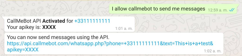

Sie müssen den API-Schlüssel vom Bot erhalten, bevor Sie die API verwenden können:
- Fügen Sie die Telefonnummer XXXX (die aktuelle Nummer finden Sie auf der CallMeBot-Seite) zu Ihren Telefonkontakten hinzu. (Sie können den Kontakt beliebig benennen.)
- Sende diese Nachricht
I allow callmebot to send me messages(auf Englisch) an den neu erstellten Kontakt (natürlich über WhatsApp). - Warten Sie, bis Sie die Nachricht erhalten.
API Activated for your phone number. Your APIKEY is 123123vom Bot. Da sich dies noch in der Beta-Testphase befindet, kann die Aktivierung bis zu 2 Minuten dauern. - Die WhatsApp-Nachricht des Bots enthält den API-Schlüssel, der zum Senden von Nachrichten über die API benötigt wird.
- Sie können den API-Schlüssel nun in der ioBroker-Konfiguration verwenden.
