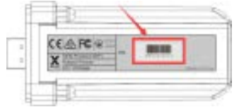

Was dazu benötigt wird, ist ein Konto bei Solax, eine Token-ID und die Seriennummer des Pocket Wifi oder LAN Sticks.
API-Token
Seriennummer

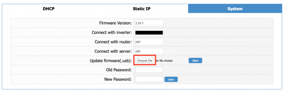

Um die Firmware auf dem Stick zu prüfen, müsst ihr euch mit dem Hotspot des Sticks verbinden. Der Name des Hotspots sollte bei euch wie folgt aussehen: Solax_SWXXXXXXXX oder Wifi_SWXXXXXXXX. XXXXXXXX wird durch eure Seriennummer ersetzt.
Wenn ihr mit dem Hotspot verbunden seit, dann geht ihr mit folgender IP-Adresse in euren Browser auf das Webinterface des Wifi-Sticks: 5.8.8.8
Solltet ihr euer Passwort bei der Ersteinrichtung nicht geändert haben, sind die Standard Login-Daten admin:admin
Im Webinterface geht ihr auf den Tab "System" und findet dort die aktuell installierte Firmware-Version.
Sollte die Version größer 2.033.20 (Wifi-Pocket V1/V2) und kleiner 3.001 (Wifi-Pocket V3) sein, könnt ihr im gleichen Tab über den Menüpunkt "Update Firmware (.usb)" die korrekte Version flashen.
Die Version 2.033.20 könnt ihr euch unter folgenden Link herunterladen:
Download Pocket Wifi Firmware
Die Zip-Datei muss entpackt werden und es muss die Datei mit der Endung ".usb" ausgewählt werden.
Nun könnt Ihr den Downgrade starten und werdet nach ca. 20-30 Sekunden eine Meldung bekommen, dass das Update erfolgreich war und der Stick neu gestartet wird.
Nach erfolgreichen Neustart könnt ihr nun über den Hotspot mit der IP-Adresse 5.8.8.8 oder auch über eure lokale IP in eurem Netzwerk auf den Wifi-Stick zugreifen.
Prüft bitte vor einer Verbindung zu dem Adapter noch einmal, ob der Downgrade erfolgreich war und die korrekte Firmware installiert ist. Der Stick aktualisiert die Firmware nicht automatisch und ist mit der Version 2.033.20 voll funktionsfähig.
