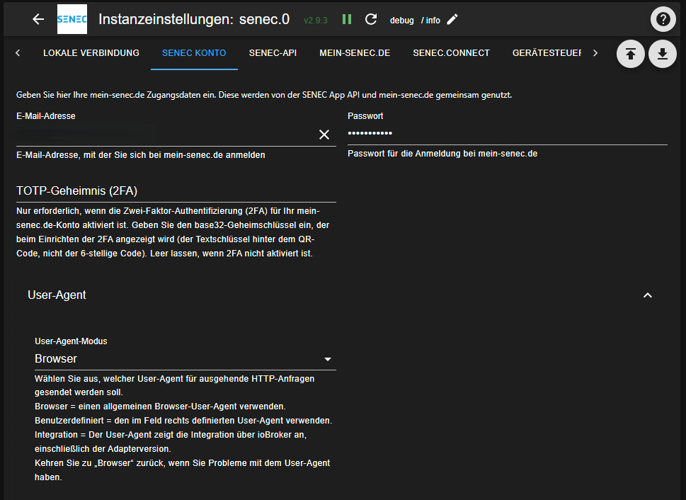

SENEC Konto
Geben Sie hier Ihre mein-senec.de Zugangsdaten ein. Diese werden von der SENEC App API und mein-senec.de gemeinsam genutzt. Hier lässt sich auch der User-Agent-Modus für ausgehende HTTP-Anfragen konfigurieren.
Zwei-Faktor-Authentifizierung (2FA)
Ist für das mein-senec.de-Konto eine Zwei-Faktor-Authentifizierung aktiv, kann sich der Adapter trotzdem selbstständig anmelden — es muss niemand danebensitzen und einen Code eintippen.
Bei der Einrichtung wird ein QR-Code für die Authenticator-App angezeigt und daneben dasselbe Geheimnis als Text. Dieser Text gehört in das Feld TOTP-Secret. Notieren Sie ihn, solange die Einrichtungsseite offen ist: Nach dem Aktivieren wird das Geheimnis nicht erneut angezeigt, ein neues gibt es nur durch erneutes Einrichten. Leer- und Bindestriche darin spielen keine Rolle.
Gemeint ist das dauerhafte Geheimnis, nicht der sechsstellige Code aus der App — der wechselt alle dreißig Sekunden und wäre längst abgelaufen, bevor der Adapter ihn verwenden könnte.
Ein Geheimnis genügt für beide Cloud-Konnektoren, da sich beide am selben Konto anmelden. Fehlt der Eintrag, obwohl 2FA verlangt wird, weist der Adapter im Log ausdrücklich darauf hin, statt nur einen fehlgeschlagenen Login zu melden.

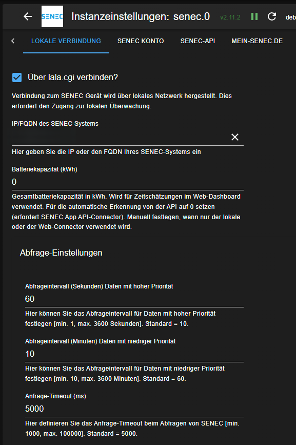

Lokale Verbindung (lala.cgi)
| Einstellung | Beschreibung | Standard |
| Über lala.cgi verbinden | Lokale Abfrage aktivieren | Ein |
| SENEC System IP | IP-Adresse oder FQDN des SENEC Geräts | — |
| HTTPS verwenden | Aktivieren wenn das Gerät HTTPS nutzt | Aus |
Abfrage-Einstellungen aufklappen für Timing-Optionen:
| Abfrageintervall (hohe Priorität) | Intervall für Echtzeitdaten (Sekunden) | 10 |
| Abfrageintervall (niedrige Priorität) | Intervall für selten geänderte Daten (Minuten) | 60 |
| Abfrage-Timeout | Zeitlimit für HTTP-Anfragen (ms) | 5000 |
Der Adapter wiederholt automatisch mit exponentiellem Backoff bei Verbindungsfehlern — keine manuelle Konfiguration nötig. Wenn das SENEC Gerät vorübergehend nicht erreichbar ist (Neustart, Firmware-Update), wird die Abfrage automatisch fortgesetzt, sobald das Gerät wieder online ist.

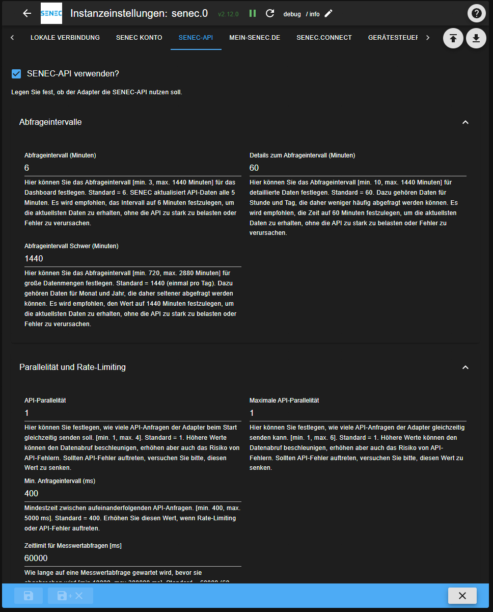

SENEC App API
| SENEC App API nutzen | Cloud-API-Abfrage aktivieren | Aus |
| Dashboard-Intervall | Abfrageintervall für Dashboard/aktuelle Daten (Minuten) | 6 |
| Detail-Intervall | Abfrageintervall für Tagesmesswerte (Minuten) | 60 |
| Heavy-Intervall | Abfrageintervall für Monats-/Jahresmesswerte (Minuten) | 1440 (24h) |
| Parallelität / Max. Parallelität | Limits für parallele API-Anfragen | 1 / 1 |
| Min. Anfrageintervall | Mindestzeit zwischen API-Anfragen (ms) | 400 |
| Zeitlimit für API-Anfragen | Wie lange auf eine normale API-Anfrage gewartet wird — Dashboard, Systemstatus, Details (ms). Erhöhen, wenn diese Abfragen im Log in Timeouts laufen | 30000 |
| Zeitlimit für Messwertabfragen | Wie lange auf eine Messwert-Aggregation gewartet wird (ms). Erhöhen, wenn im Log Heavy-Polls in Timeouts laufen | 60000 |

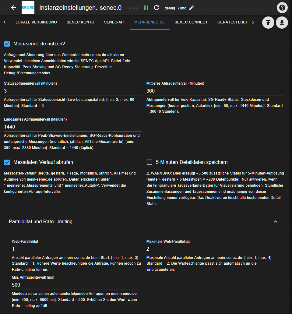

mein-senec.de
| mein-senec.de nutzen | Web-Portal-Abfrage aktivieren | Aus |
| Status-Intervall | Abfrageintervall für Statusdaten (Minuten) | 6 |
| Medium-Intervall | Abfrageintervall für Gestern/Autarkie/Reservekapazität (Minuten) | 360 (6h) |
| Slow-Intervall | Abfrageintervall für Monats-/Jahres-/AllTime-Daten (Minuten) | 1440 (24h) |
| Messverlauf abfragen | Messdatenabfrage aktivieren | Aus |
| 5-Min-Detaildaten einbeziehen | Feingranulare Detaildaten abfragen (~3.500 zusätzliche States) | Aus |
| Parallelität / Max. Parallelität | Limits für parallele Anfragen | 1 / 2 |
| Min. Anfrageintervall | Mindestzeit zwischen Anfragen (ms) | 500 |

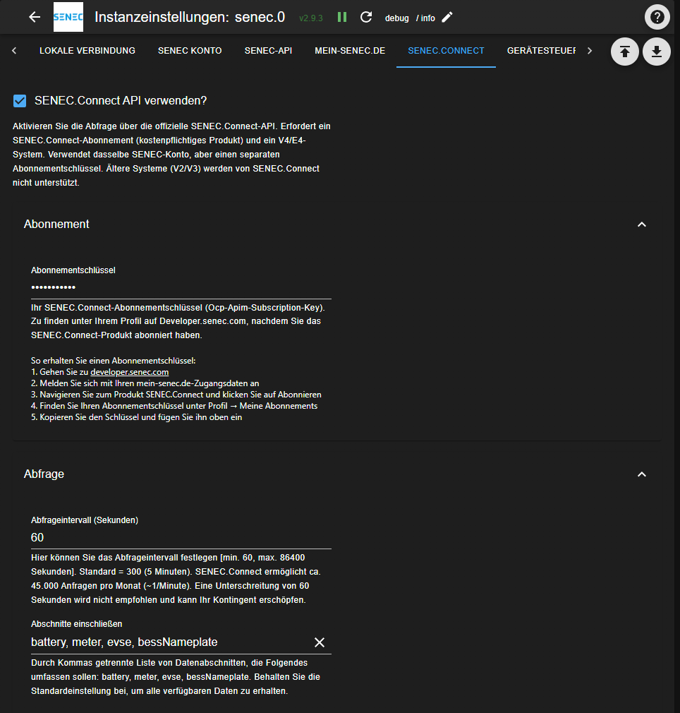

SENEC.Connect
| SENEC.Connect nutzen | Azure-API-Abfrage aktivieren | Aus |
| Abfrageintervall | Abfragefrequenz (Sekunden) | 300 |
| Anfrage-Timeout | Wartezeit auf eine Antwort (ms) | 30000 |
| Subscription Key | Azure API Subscription Key | — |
| Enthaltene Bereiche | Welche Datenbereiche abgefragt werden | battery,meter,evse,bessNameplate |

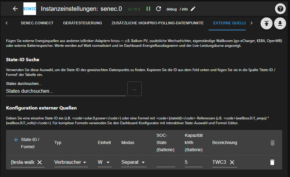

Externe Quellen
Fügen Sie externe Energiequellen aus anderen ioBroker-Adaptern hinzu — z.B. Balkon-PV, zusätzliche Wechselrichter, eigenständige Wallboxen, Wärmepumpen oder externe Batteriespeicher. Werte werden auf Watt normalisiert und im Dashboard-Energieflussdiagramm und der Live-Leistungskurve angezeigt.
Verwenden Sie die State-ID Suche um die State-ID des gewünschten Datenpunkts zu finden und fügen Sie sie in die Tabelle ein.
| Spalte | Beschreibung |
| State-ID / Formel | Einzelne State-ID (z.B. solar.0.power) oder Formel mit {stateId}-Referenzen (z.B. {wallbox.0.l1_amps} * {wallbox.0.l1_volts}) |
| Typ | PV, Verbraucher (Wallbox, Wärmepumpe, etc.) oder Batterie |
| Einheit | W oder kW — wird auf den Endwert angewendet |
| Modus | Integrieren = zum SENEC-Gesamtwert addieren (ein Knoten). Separat = als eigener Knoten im Energiefluss anzeigen |
| SOC-State | (Nur Batterie) State-ID für den Ladezustand (%) |
| Kapazität | (Nur Batterie) Batteriekapazität in kWh — ermöglicht Zeitschätzungen |
| Bezeichnung | Anzeigename im Energieflussdiagramm |
Formeln unterstützen + - * / ( ) Operatoren. State-IDs ohne geschweifte Klammern werden automatisch erkannt wenn sie Rechenoperatoren enthalten. Für komplexe Formeln ist ein Dashboard-basierter Konfigurator mit interaktiver State-Auswahl geplant.

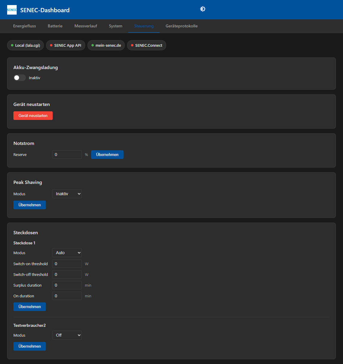

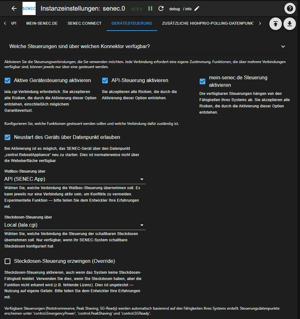

Gerätesteuerung
Steuerungsfunktionen ermöglichen das Ändern von Einstellungen am SENEC Gerät. Jede Steuerung ist über bestimmte Konnektoren verfügbar:
| Steuerung | Lokal | API | Web |
| Akku-Zwangsladung | x | ||
| Entladung blockieren | x | ||
| Gerät neustarten | x | ||
| Notstromreserve | x | ||
| Peak Shaving | x | ||
| SG-Ready | x | ||
| Schaltbare Steckdosen | x | x | |
| Wallbox-Steuerung | x | x |
Nutzung auf eigenes Risiko. Steuerungsfunktionen müssen in den Einstellungen explizit mit Haftungsausschluss aktiviert werden. Der Adapter schützt nicht vor widersprüchlichen Befehlen von mehreren Konnektoren.

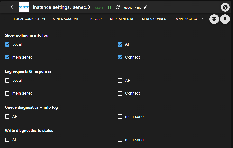

Debug & Logging
Konfigurierbar pro Konnektor (Lokal, API, mein-senec.de, Connect):
- Polling im Info-Log anzeigen — Zeigt Polling-Statusmeldungen im Info-Log statt nur im Debug-Log
- Requests & Responses loggen — Loggt HTTP-Details auf Debug-Ebene (kann sensible Daten enthalten)
- Queue-Diagnose ins Info-Log — Zeigt Queue-Statistiken im Info-Log (nur API + Web)
- Diagnose in States schreiben — Schreibt Queue-Daten in dedizierte ioBroker-States (nur API + Web)

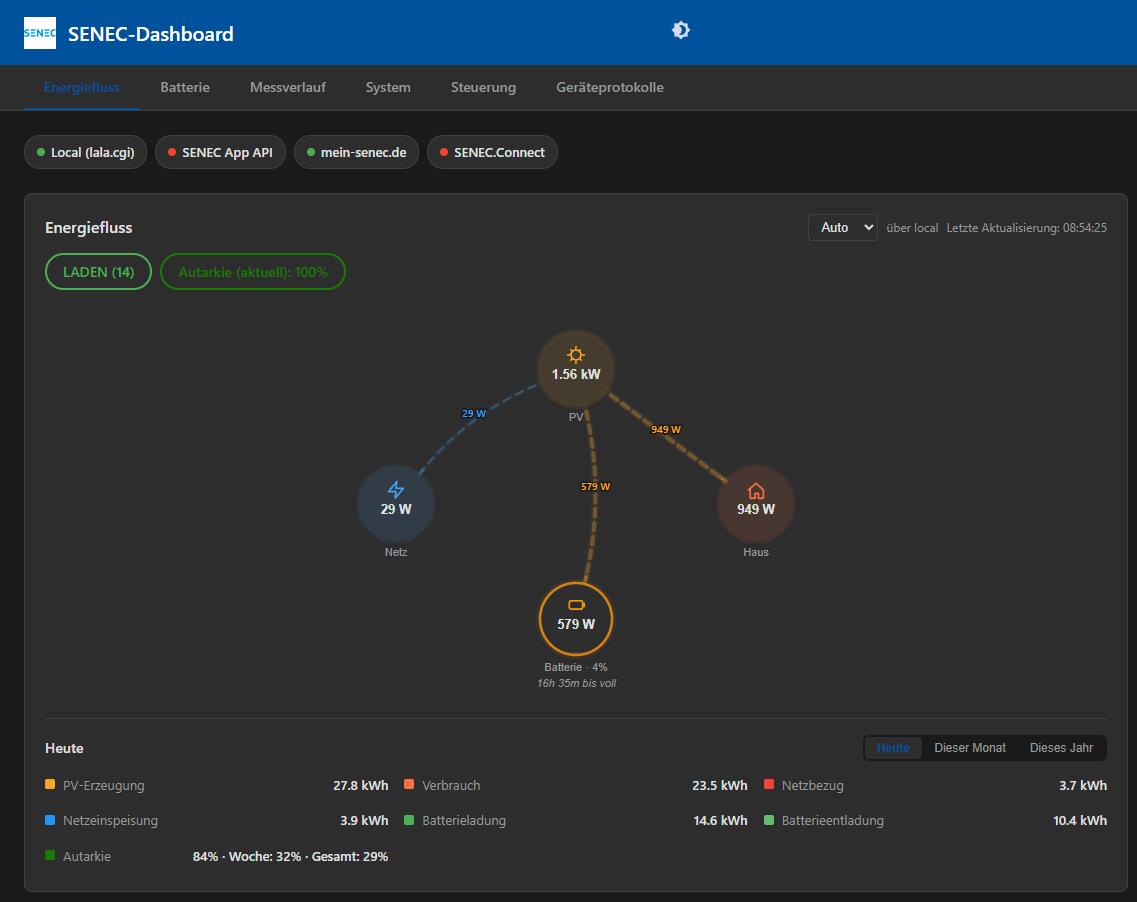

Integriertes Dashboard
Der Adapter enthält ein vollständiges Web-Dashboard, erreichbar unter http://<iobroker-ip>:8082/senec/. Es benötigt den ioBroker.web Adapter und erscheint auf der ioBroker.web Startseite.
Funktionen:
- Dunkles und helles Design (umschaltbar in der Titelleiste)
- Internationalisierung — 11 Sprachen, folgt der Browser-Spracheinstellung
- Echtzeit-Updates über socket.io State-Subscriptions
- Daten von allen Konnektoren mit Quell-Badges
- Tastaturzugänglich (Tab-Navigation, ARIA-Labels)
Übersicht-Tab
Energiefluss-Diagramm — Live-SVG-Visualisierung der Energieflüsse zwischen PV, Batterie, Netz, Haus und Wallbox. Animierte Flusspfade mit leistungsproportionaler Dicke. Batterie-SOC-Anzeige mit Füllstand. Betriebsmodus-Badge. Zeitschätzungen (bis leer/voll). Periodensummen (Heute/Monat/Jahr) mit Autarkie-Prozent. Datenquellen-Auswahl (Auto/Lokal/API/Web).

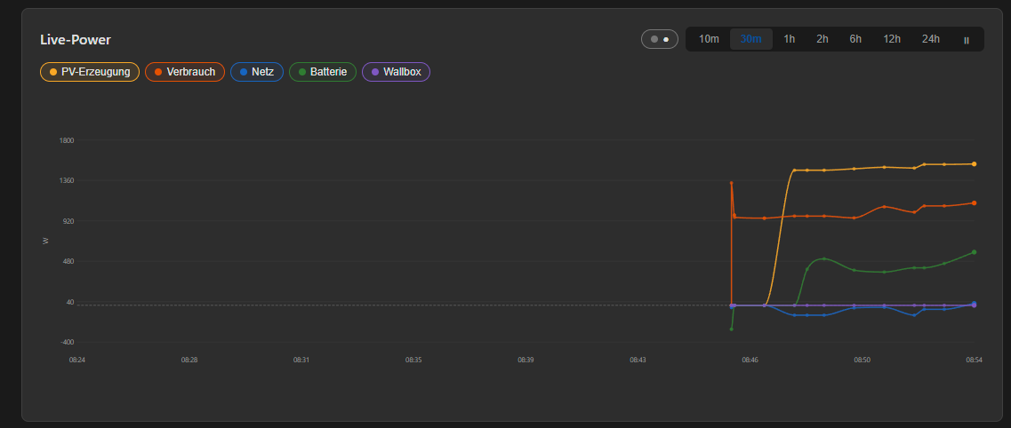

Live-Leistungskurve — Echtzeit-Liniendiagramm der Leistung über die Zeit für alle fünf Messwerte (PV, Haus, Netz, Batterie, Wallbox). Glatte monotone kubische Interpolation zwischen Datenpunkten. Zeitfenster-Voreinstellungen von 10 Minuten bis 24 Stunden, plus Mausrad-Zoom (5min–30 Tage, heruntergesampelt für Performance). Ziehen zum Blättern durch die Historie mit Lazy-Loading und Mitternachts-Datumsmarkern. Einzelne Linien ein-/ausblendbar, inklusive einer optionalen Ladezustandslinie (standardmäßig aus) auf einer eigenen rechten 0–100-%-Achse. Pause-/Deaktivierungsschalter. „Live"-Button zum Zurückspringen zur Echtzeit. Bei aktiviertem History-Adapter (InfluxDB, SQL oder History) auf den Leistungs-States wird das Diagramm beim Laden mit historischen Daten vorbefüllt. Jeder State wird einzeln aufgelöst — States können also von unterschiedlichen History-Adaptern aufgezeichnet werden, und ein nicht aufgezeichneter State betrifft nur seine eigene Linie. Der ⓘ-Button listet die States hinter jeder Linie zusammen mit dem aufzeichnenden History-Adapter auf — damit lässt sich nachvollziehen, warum eine Linie keine Vergangenheitsdaten hat.
Ereignis-Timeline — Kompakter 24-Stunden-Streifen mit heutigen Warnungen (orange), Fehlern (rot) und Panics (lila) aus dem Geräte-Log. Hover für Details. Automatische Aktualisierung alle 10 Minuten. Erfordert eine konfigurierte Geräte-IP.

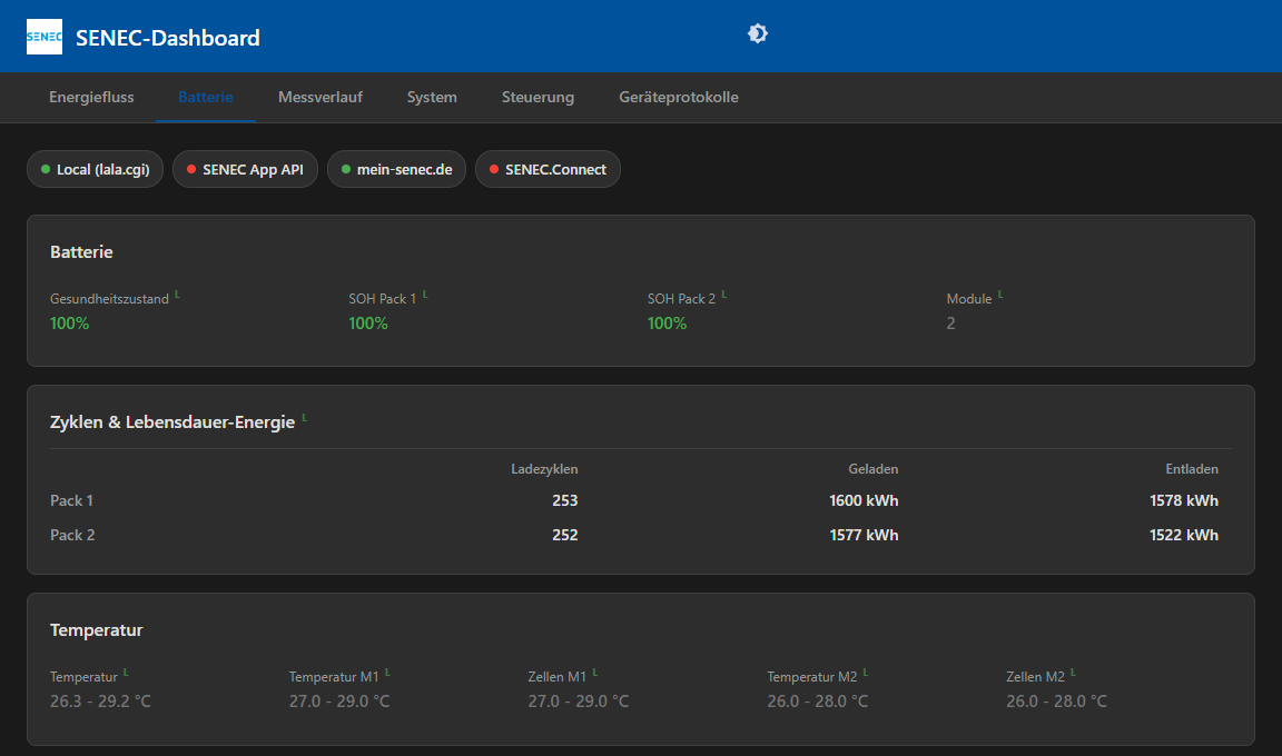

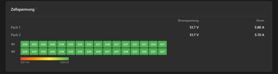

Batterie-Tab
- Zustandsbericht (SOH) — System- und pro-Pack-SOH mit farbkodierten Indikatoren (grün > 80%, orange > 60%, rot)
- Modulstatus — Anzahl aktiver/ladender/entladender Module
- Ladezyklen — Pro-Pack Zyklenanzahl und Lebensdauer-Energie (geladen/entladen)
- Zellspannungs-Heatmap — Farbkodiertes Raster der einzelnen Zellspannungen über alle Module. Rot = niedrigste, Grün = höchste. Pro-Modul-Delta-Indikatoren. Macht Zellimbalancen sofort sichtbar.
- Temperaturen — Gesamt, pro Modul und pro Zelle
- Pack-Elektrik — Pro-Pack Spannung und Strom
Daten aus Lokal (BMS) und/oder API (SystemDetails) mit Quell-Badges.

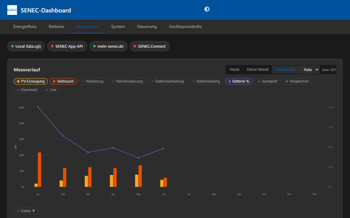

Diagramme-Tab
Balkendiagramme für Energiemessdaten:
- Heute — Stundenbalken (automatisch auf Stunden mit Daten beschränkt)

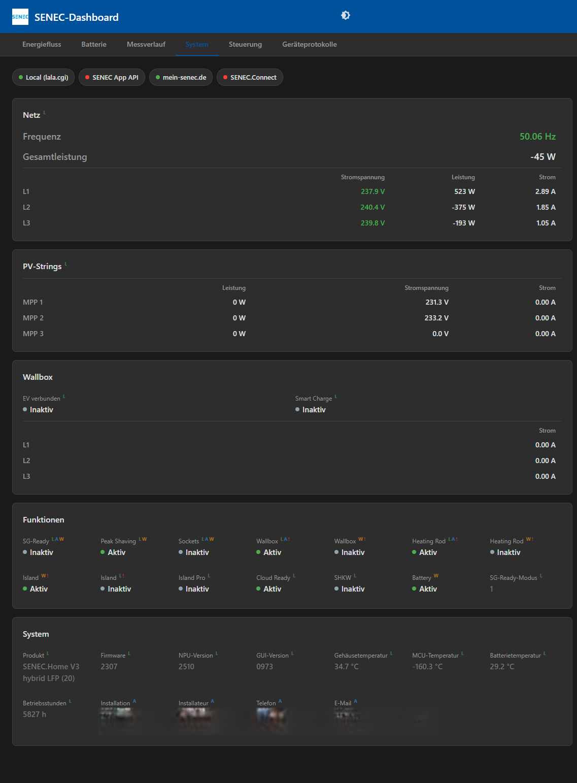

System-Tab
- Netzqualität — Frequenz, Gesamtleistung, pro-Phase Spannung/Leistung/Strom. Unterstützt EnFluRi 1 und EnFluRi 2 (automatische Erkennung).
- PV-Strings — Pro-Tracker MPP-Leistung, Spannung und Strom
- Wallbox — EV-Verbindungsstatus, Smart Charge, pro-Phase Ladestrom
- Feature-Flags — Aktive Funktionen pro Konnektor mit Abweichungserkennung
- Systemdetails — Produkt, Firmware, GUI/NPU-Version, Wechselrichter-Status, Temperaturen (Gehäuse, MCU, Batterie, Wechselrichter), Betriebsstunden, Installationsdatum, Installateurskontakt
Quell-Badges zeigen an, welcher Konnektor den jeweiligen Wert liefert.
Steuerung-Tab
Interaktive Steuerung passend zu den Steuerungsfähigkeiten des Adapters:
- Akku-Zwangsladung (Schalter)
- Gerät neustarten (mit Bestätigungsdialog)
- Notstromreserve (Prozenteinstellung)
- Peak Shaving (modusabhängige Felder)
- SG-Ready (Aktivierung + Schwellwerte)
- Schaltbare Steckdosen (pro Steckdose Modus, Schwellwerte, Namensbearbeitung)
- Wallbox (Smart Charge, Stromgrenze)
Steuerungen prüfen die Konnektor-Verfügbarkeit und zeigen Warnungen wenn der benötigte Konnektor nicht aktiv ist. Die Übernehmen-Schaltfläche gibt "Gesendet"-Feedback.

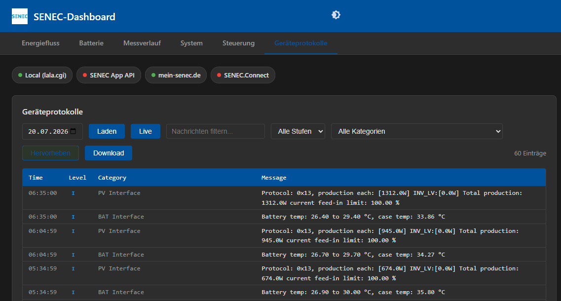

Protokolle-Tab
Durchsuchen der SENEC Geräteprotokolle nach Datum:
- Filterbare Tabelle (Zeit, Stufe, Kategorie, Nachricht)
- Stufenfilter: Info, Warnung, Fehler, Panik
- Kategoriefilter (automatisch aus Logeinträgen befüllt)
- Freitextsuche
- Farbkodierte Zeilenhervorhebung nach Schweregrad
- Neueste Einträge zuerst
- Live-Modus — aktualisiert automatisch das heutige Log (UTC-berücksichtigt)
- Download der rohen Logdateien
Erfordert eine konfigurierte Geräte-IP (auch wenn der lokale Konnektor nicht aktiviert ist).

Externe States (_external.*)
Daten externer Quellen werden unter _external.{typ}.{index}.* gespeichert:
| State | Beschreibung |
_external.pv.{n}.power | Externe PV-Leistung (W) |
_external.consumer.{n}.power | Externer Verbraucher (W) |
_external.battery.{n}.power | Externe Batterieleistung (W, vorzeichenbehaftet) |
_external.battery.{n}.soc | Externer Batterie-Ladezustand (%) |
_external.battery.{n}.capacity | Externe Batterie-Kapazität (kWh) |
_external.{typ}.{n}.label | Benutzerdefinierte Bezeichnung |
_external.{typ}.{n}.mode | Anzeigemodus (integrate/separate) |
_external.{typ}.{n}.sourceId | Fremde State-ID oder Formel |
