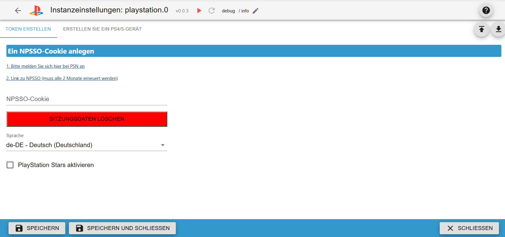

Создание токена на вкладке "Конфигурация экземпляра"
  • 1. Bitte melden Sie sich hier bei PSN an Нажмите и войдите
  • 2. Link zu NPSSO (muss alle 2 Monate erneuert werden) После входа в систему перейдите по этой ссылке и скопируйте cookie-файл NPSSO.
  • NPSSO-Cookie Вставьте сюда cookie NPSSO
  • Sitzungsdaten löschen Если у вас возникли проблемы со входом в систему, удалите текущую сессию.
  • Sprache Язык из учетной записи PSN
  • PlayStation Stars aktivieren Создайте объекты дистанционного управления для игры Playstation Stars (необходимо активировать в профиле PS).
Авторизоваться
Войти в PSN (PlayStation Network)
  1. Перейдите по ссылке и войдите в PlayStation Network.
  2. Перейдите по этой ссылке и скопируйте NPSSO.
  3. Этот файл cookie вNPSSO-Cookie Вставьте и сохраните настройки экземпляра. Этот cookie должен быть действителен только в течение 2 месяцев.

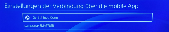

  2. (P.S.) Включите PlayStation и выберите профиль.
  3. (PS) Открыть настройки
  4. (PS) настройкаmobile APP открыть
  5. Настройки экземпляра (ioBroker) из адаптера PlayStation
  6. (ioBroker) Создайте устройство и введите IP-адрес PlayStation в поле "IP".
  7. (ioBroker) ВWelche PS4/5 soll gekoppelt werden? затем выберите IP-адрес
  8. (ioBroker) Теперь кнопкаÜberprüfung der Playstation-Verfügbarkeit Нажмите. Появится сообщение и всплывающее окно с текстом «ОК» или сообщением об ошибке.
  9. (PS) Выберите новое устройство (появится PIN-код)
  10. (ioBroker) ВPIN-Code Введите ПИН-код
  11. Кнопка (ioBroker)PIN-Code senden Нажмите кнопку. Появится всплывающее окно с возможностью выбора варианта «ОК» или сообщением об ошибке.
  12. (PS) PIN-код больше не должен отображаться, а должно отображаться имя playactor-iob.
