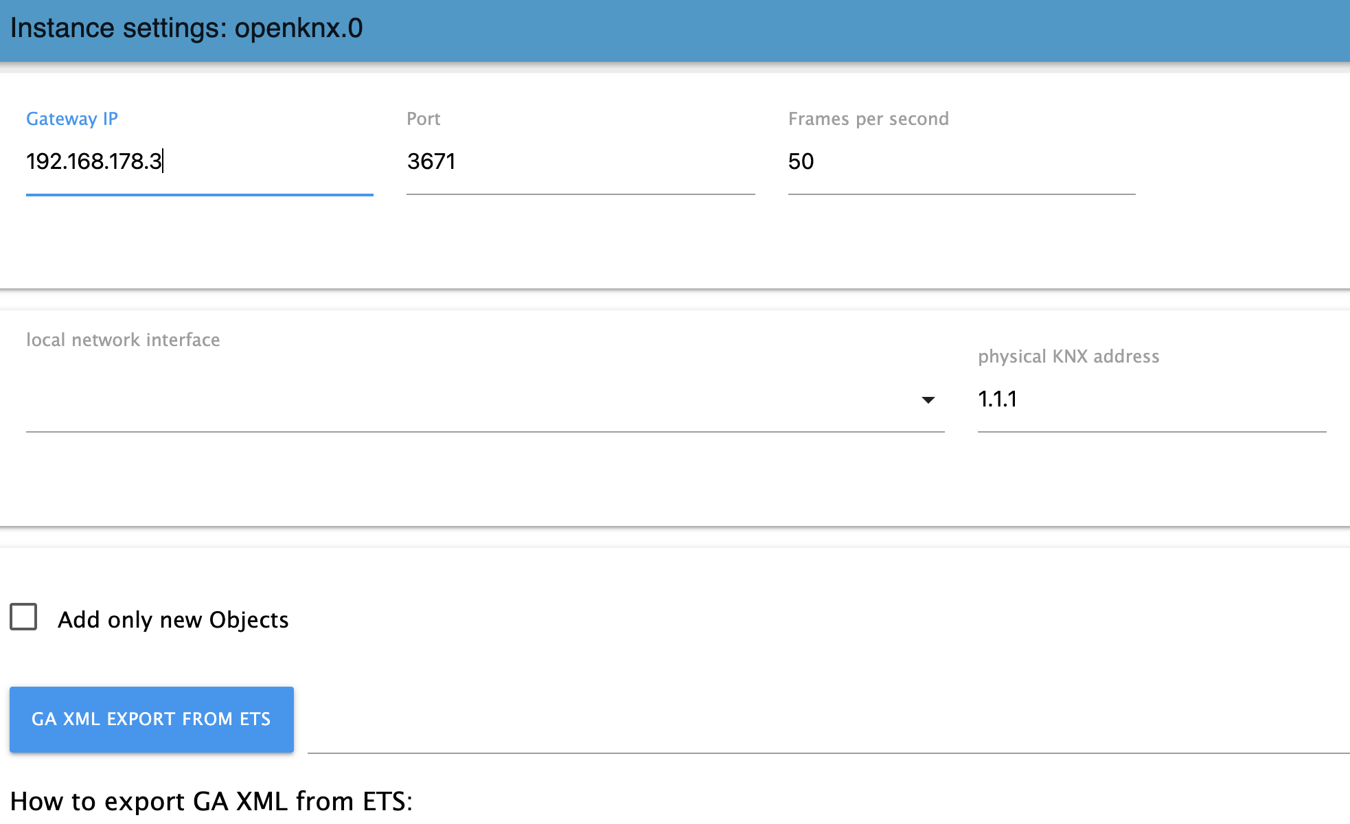

Adapterkonfiguration
Einstellungen
Drücken Sie „Speichern & Schließen“ oder „Speichern“, um den Adapter neu zu starten und die Änderungen anzuwenden.
  • Erkennen – durchsucht das Netzwerk nach allen verfügbaren KNX-IP-Gateways. Es empfiehlt sich, zuerst die lokale Netzwerkschnittstelle auszuwählen und dann die Erkennung auszuführen – Gateway-IP-Adresse, Port und physische Adresse werden automatisch eingetragen.
  • Lokale IPv4-Netzwerkschnittstelle – die Netzwerkschnittstelle des ioBroker-Servers, die das KNX-IP-Gateway erreichen kann. Vor der Erkennung auswählen.
  • KNX-Gateway-IP -- IP-Adresse Ihres KNX-IP-Gateways. Wird automatisch erkannt.
  • Port -- normalerweise 3671. Wird automatisch durch Erkennung ausgefüllt. Protokoll – Verbindungstyp zum KNX-IP-Gateway. UDP-Tunneling ist der Standard für die meisten KNX-IP-Schnittstellen und Router (z. B. Weinzierl, MDT, ABB). TCP-Tunneling bietet eine zuverlässigere Verbindung und wird von neueren Gateways unterstützt – empfohlen, sofern verfügbar. Multicast-Routing stellt die Verbindung über KNXnet/IP-Routing (Multicast-Gruppe 224.0.23.12) her und ist für KNX-IP-Router vorgesehen, die als Leitungskoppler fungieren – es wird keine Tunnelverbindung hergestellt, und mehrere Clients können gleichzeitig zugreifen.
  • Physische KNX-Adresse – die individuelle Adresse, die der Adapter am KNX-Bus verwendet (z. B. 1.1.250). Muss als zusätzliche Adresse in der IP-Schnittstelle in ETS konfiguriert werden und darf nicht von einem anderen Gerät verwendet werden.
  • Minimale Sendeverzögerung zwischen zwei Frames [ms] – schützt den KNX-Bus vor Überlastung durch zu schnelle Telegramme. Erhöhen Sie diesen Wert, wenn DISCONNECT_REQUEST-Fehler im Protokoll auftreten (z. B. auf 80–150 ms).
  • Verwenden Sie common.type boolean für 1-Bit-Enumerationen anstelle von Zahlen. -- DPT-1 (Schaltung) wird in ioBroker als boolescher Typ (true/false) anstatt als Zahl (0/1) dargestellt. Aktivieren Sie diese Option für eine bessere Kompatibilität mit VIS-Widgets und Skripten, die boolesche Werte erwarten.
  • KNX-Werte beim Start auslesen -- Alle Objekte mit dem Autoread-Flag werden beim ersten Verbindungsaufbau nach dem Start des Adapters vom KNX-Bus ausgelesen, um die aktuellen Zustände zu synchronisieren.
  • Keine Warnung bei unbekannten KNX-Gruppenadressen – Warnmeldungen im Protokoll werden unterdrückt, wenn Telegramme für im Adapter nicht konfigurierte Gruppenadressen empfangen werden. Dies ist nützlich in Installationen mit vielen Gruppenadressen, von denen nur eine Teilmenge im Adapter verwendet wird.
  • Gruppenadressstil – definiert die GA-Darstellung entsprechend Ihrer ETS-Konfiguration. Alle drei Stile werden unterstützt und für die Speicherung in das 3-stufige Format konvertiert: 3-stufig (1/3/5), 2-stufig (1/25) oder Frei (300). Der kombinierte GA- und Gruppenname muss im ioBroker-Objektbaum eindeutig sein.

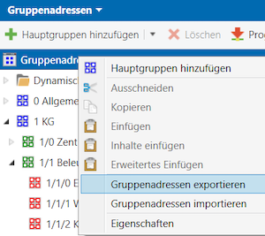

Falls Sie .knxproj nicht verwenden können, können Sie Gruppenadressen aus ETS als XML exportieren:
Wie exportiert man Gruppenadressen als XML in ETS?
  1. Gehen Sie in ETS zu Gruppenadressen, wählen Sie Gruppenadresse exportieren und anschließend XML-Export in der neuesten Formatversion.
Das ETS4-Format wird nicht unterstützt, da es keine DPT-Informationen enthält.
  1. Laden Sie Ihre ETS Export XML-Datei über den Importdialog in den Adapter hoch.
  2. Der Import startet sofort und gibt nach Abschluss einen Statusbericht aus.
