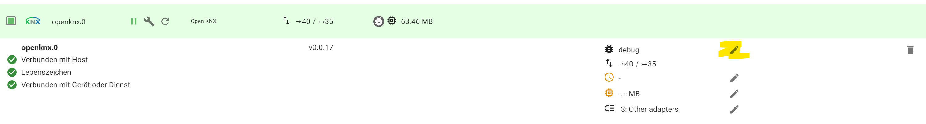

Установка
Найдите "openknx" в списке адаптеров и установите его, нажав на символ "+".
Конфигурация адаптера
настройки
Нажмите «Сохранить и закрыть» или «Сохранить», чтобы перезапустить адаптер и применить изменения.

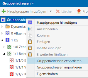

Если вы не можете использовать файл .knxproj, вы можете экспортировать адреса групп из ETS в формате XML:
Как экспортировать адреса групп в формате XML в ETS
  1. В ETS перейдите в раздел «Групповые адреса», выберите «Экспорт групповых адресов» и выберите «Экспорт XML в последней версии формата».
Формат ETS4 не поддерживается, он не содержит информации DPT.
