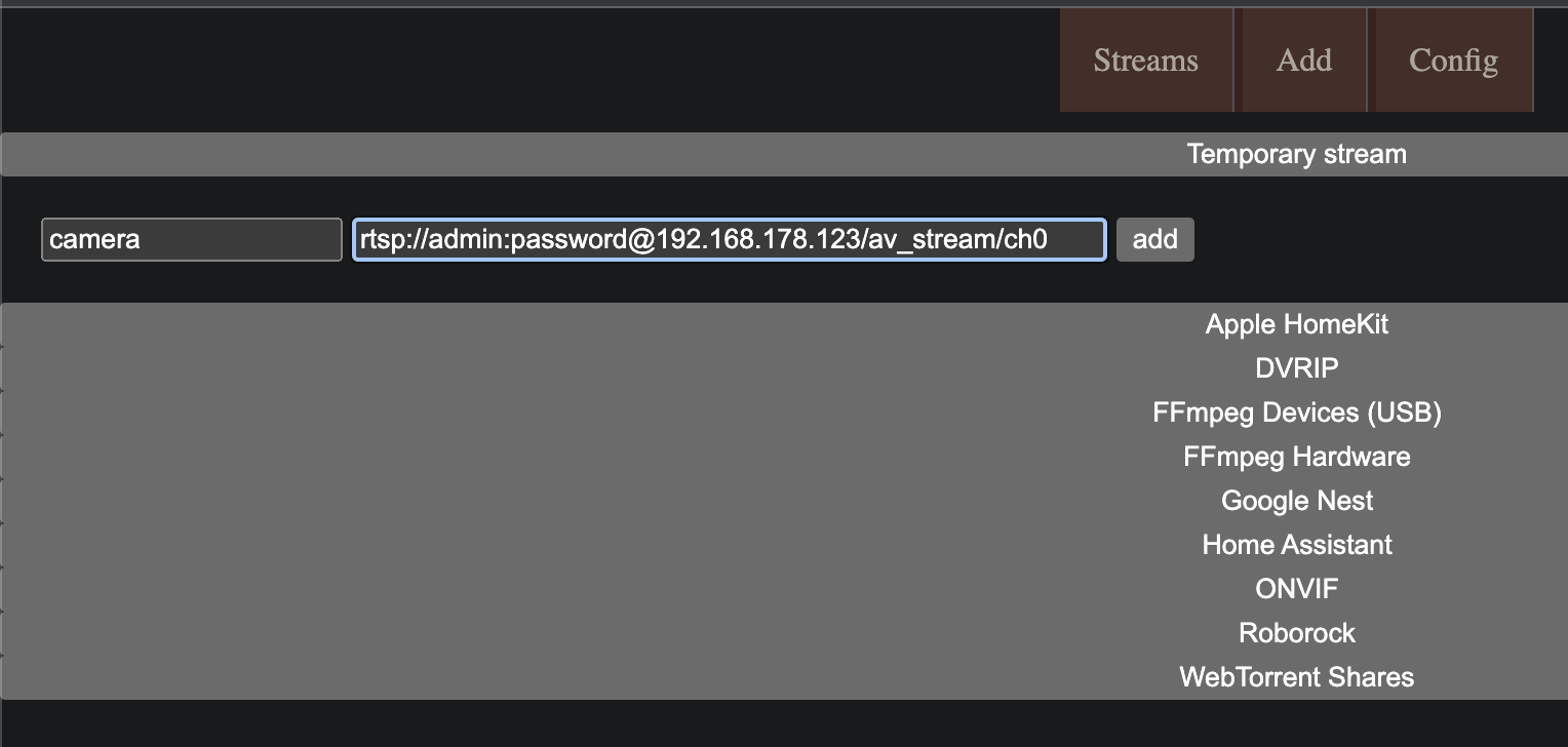

go2rtsp Docker
Поток обычно передается через RTSP. Преобразование через MotionEye очень ресурсоемко и сопровождается задержкой. Преобразование в WebRTC происходит быстрее и экономит ресурсы. Я рекомендую использовать go2rtsp . Для этого необходимо создать Docker-образ из alexxit/go2rtc. https://hub.docker.com/r/alexxit/go2rtc
 image: alexxit/go2rtc
    network_mode: host # important for WebRTC, HomeKit, UDP cameras
    privileged: true # only for FFmpeg hardware transcoding
    restart: unless-stopped # autorestart on fail or config change from WebUI
    environment:
      - TZ=Europe/Berlin # timezone in logs
    volumes:
      - "~/go2rtc:/config" # folder for go2rtc.yaml file (edit from WebUI)
Необходимо указать в качестве пути /config том, а в качестве хоста — сеть.
Затем доступ к go2rtsp осуществляется через
http://IP:1984
Затем вы можете добавить поток. URL-адрес потока можно найти, например, в разделеonvif.0.IP_PORT.infos.streamUris.ProfileName.live_stream_tcp.uri

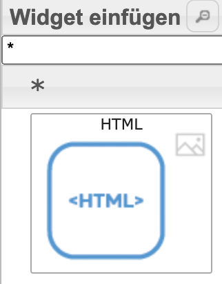

Вставьте отдельный поток в визуализацию.
Затем выберите HTML-объект в виджете. После этого в поле HTML введите адрес rtsp2web-сервера с идентификатором потока:

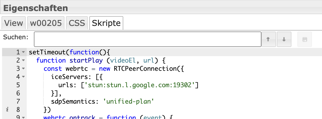

Добавьте этот скрипт в виджет в разделе «Скрипты»:
setTimeout(function () {
  function startPlay(videoEl, url) {
    const webrtc = new RTCPeerConnection({
      iceServers: [
          urls: ['stun:stun.l.google.com:19302'],
      sdpSemantics: 'unified-plan',
    webrtc.ontrack = function (event) {
      console.log(event.streams.length + ' track is delivered');
      videoEl.srcObject = event.streams[0];
      videoEl.play();
    webrtc.addTransceiver('video', { direction: 'sendrecv' });
    webrtc.onnegotiationneeded = async function handleNegotiationNeeded() {
      const offer = await webrtc.createOffer();
      await webrtc.setLocalDescription(offer);
      fetch(url, {
        method: 'POST',
        body: new URLSearchParams({ data: btoa(webrtc.localDescription.sdp) }),
        .then((response) => response.text())
        .then((data) => {
          try {
            webrtc.setRemoteDescription(new RTCSessionDescription({ type: 'answer', sdp: atob(data) }));
          } catch (e) {
            console.warn(e);
    const webrtcSendChannel = webrtc.createDataChannel('rtsptowebSendChannel');
    webrtcSendChannel.onopen = (event) => {
      console.log(`${webrtcSendChannel.label} has opened`);
      webrtcSendChannel.send('ping');
    webrtcSendChannel.onclose = (_event) => {
      console.log(`${webrtcSendChannel.label} has closed`);
      startPlay(videoEl, url);
    webrtcSendChannel.onmessage = (event) => console.log(event.data);
  const videoEl = document.querySelector('#webrtc-video');
  const webrtcUrl = document.querySelector('#webrtc-url').value;
  startPlay(videoEl, webrtcUrl);
}, 1000);
