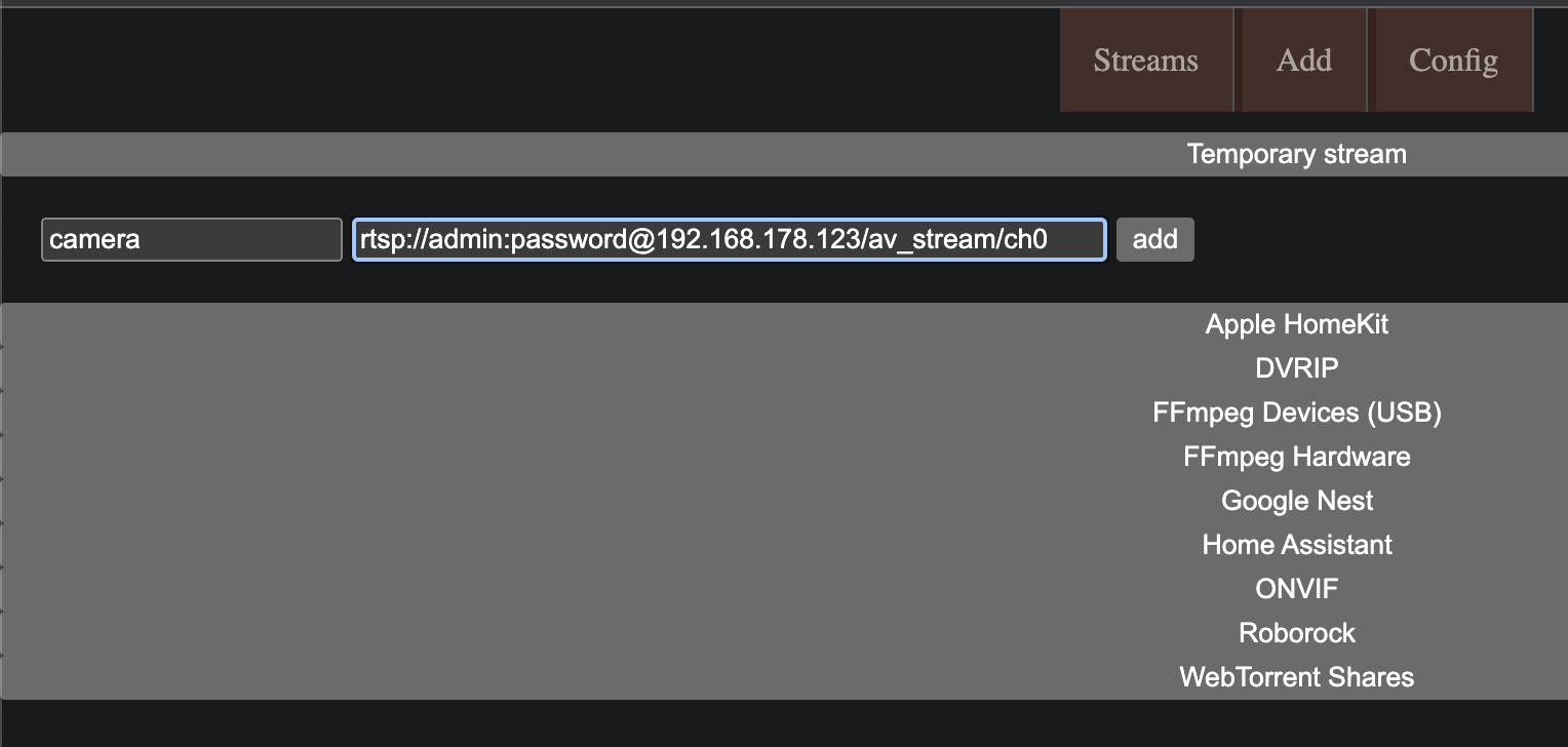

go2rtsp Docker
Ein Stream wird üblicherweise über RTSP bereitgestellt. Eine Konvertierung mit MotionEye ist sehr ressourcenintensiv und führt zu Verzögerungen. Eine Konvertierung zu WebRTC ist schneller und ressourcenschonender. Ich empfehle go2rtsp . Dafür muss ein Docker-Container von alexxit/go2rtc erstellt werden. https://hub.docker.com/r/alexxit/go2rtc
 image: alexxit/go2rtc
    network_mode: host # important for WebRTC, HomeKit, UDP cameras
    privileged: true # only for FFmpeg hardware transcoding
    restart: unless-stopped # autorestart on fail or config change from WebUI
    environment:
      - TZ=Europe/Berlin # timezone in logs
    volumes:
      - "~/go2rtc:/config" # folder for go2rtc.yaml file (edit from WebUI)
Für den Pfad /config und das Netzwerk als Host muss ein Volume festgelegt werden.
Dann ist go2rtsp über
http://IP:1984
Anschließend können Sie einen Stream hinzufügen. Die Stream-URL finden Sie beispielsweise unteronvif.0.IP_PORT.infos.streamUris.ProfileName.live_stream_tcp.uri

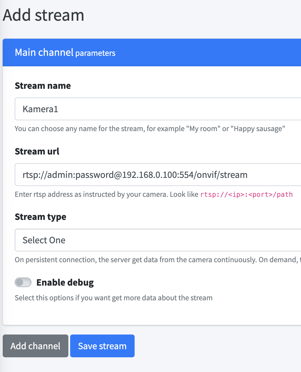

Rtsp2Web Docker
Alternativ kann ein RTSPtoWeb- Docker-Container verwendet werden. Dessen Einrichtung ist jedoch komplizierter. Ein Docker-Container muss aus ghcr.io/deepch/rtsptoweb:latest erstellt werden.
docker run --name rtsp-to-web -v /YOURPATHFORCONFIG:/config --network host ghcr.io/deepch/rtsptoweb:latest
Für den Pfad /config muss ein Volume festgelegt werden und das Netzwerk muss auf Host eingestellt sein.
Dann kann rtsptoweb über folgendes erreicht werden:
http://IP:8083
Als Nächstes benötigen wir die Stream-ID. Dazu bearbeiten Sie den Stream und kopieren die ID aus der URL.
http://192.168.178.2:8083/pages/stream/edit/ddbdb583-9f80-4b61-bafa-613aa7a5daa5

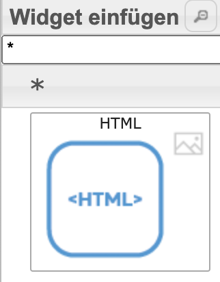

Einzelnen Strahl in das Vis einfügen
Wählen Sie anschließend ein HTML-Objekt in der Ansicht aus. Geben Sie dann im Widget unter HTML den rtsp2web-Server mit der Stream-ID ein:
Wenn mehrere Datenströme hinzugefügt werden sollen,webrtc-url Undwebrtc-video In HTML und Skript muss die ID durch eine neue ID ersetzt werden, z. B.webrtc-url2 Undwebrtc-video2
<input
  type="hidden"
  name="webrtc-url"
  id="webrtc-url"
  value="http://192.168.0.2:8083/stream/ddbdb583-9f80-4b61-bafa-613aa7a5daa5/channel/0/webrtc"
<video id="webrtc-video" autoplay muted playsinline controls style="max-width: 100%; max-height: 100%;"></video>

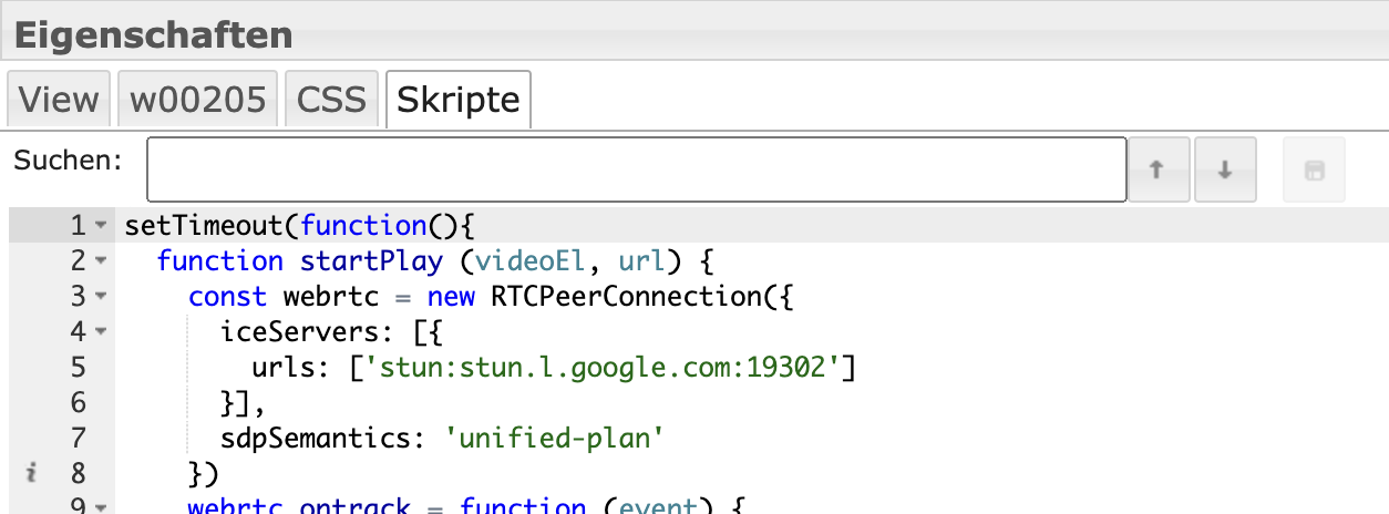

Fügen Sie dieses Skript im Widget unter „Skripte“ hinzu:
setTimeout(function () {
  function startPlay(videoEl, url) {
    const webrtc = new RTCPeerConnection({
      iceServers: [
          urls: ['stun:stun.l.google.com:19302'],
      sdpSemantics: 'unified-plan',
    webrtc.ontrack = function (event) {
      console.log(event.streams.length + ' track is delivered');
      videoEl.srcObject = event.streams[0];
      videoEl.play();
    webrtc.addTransceiver('video', { direction: 'sendrecv' });
    webrtc.onnegotiationneeded = async function handleNegotiationNeeded() {
      const offer = await webrtc.createOffer();
      await webrtc.setLocalDescription(offer);
      fetch(url, {
        method: 'POST',
        body: new URLSearchParams({ data: btoa(webrtc.localDescription.sdp) }),
        .then((response) => response.text())
        .then((data) => {
          try {
            webrtc.setRemoteDescription(new RTCSessionDescription({ type: 'answer', sdp: atob(data) }));
          } catch (e) {
            console.warn(e);
    const webrtcSendChannel = webrtc.createDataChannel('rtsptowebSendChannel');
    webrtcSendChannel.onopen = (event) => {
      console.log(`${webrtcSendChannel.label} has opened`);
      webrtcSendChannel.send('ping');
    webrtcSendChannel.onclose = (_event) => {
      console.log(`${webrtcSendChannel.label} has closed`);
      startPlay(videoEl, url);
    webrtcSendChannel.onmessage = (event) => console.log(event.data);
  const videoEl = document.querySelector('#webrtc-video');
  const webrtcUrl = document.querySelector('#webrtc-url').value;
  startPlay(videoEl, webrtcUrl);
}, 1000);
