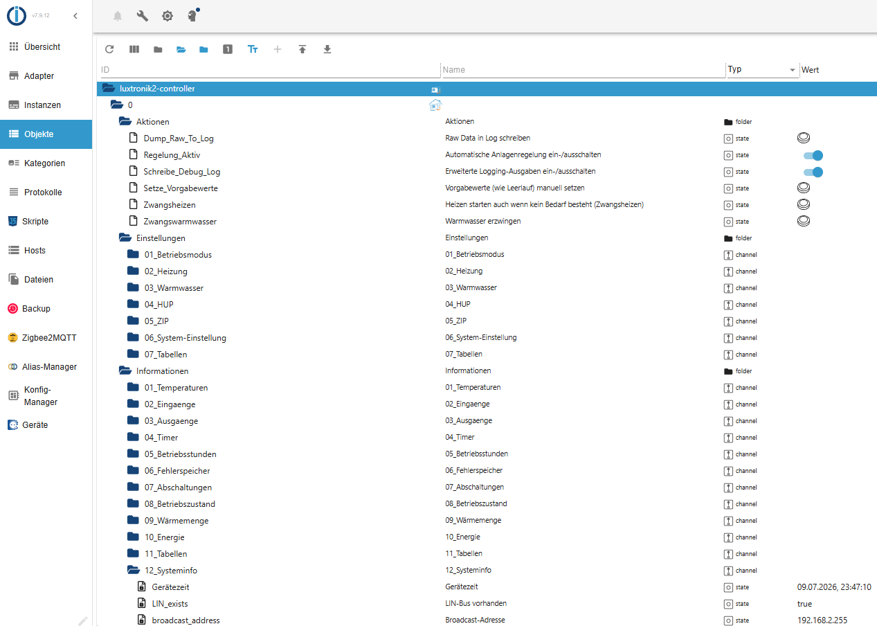

  • Integrierte Aktionen (Makros): Vordefinierte Steuerungslogiken für Zwangsheizung, Warmwasseranforderungen und die Umwälzpumpe (ZIP) inkl. automatischer Rückfallfunktion auf Standardwerte.

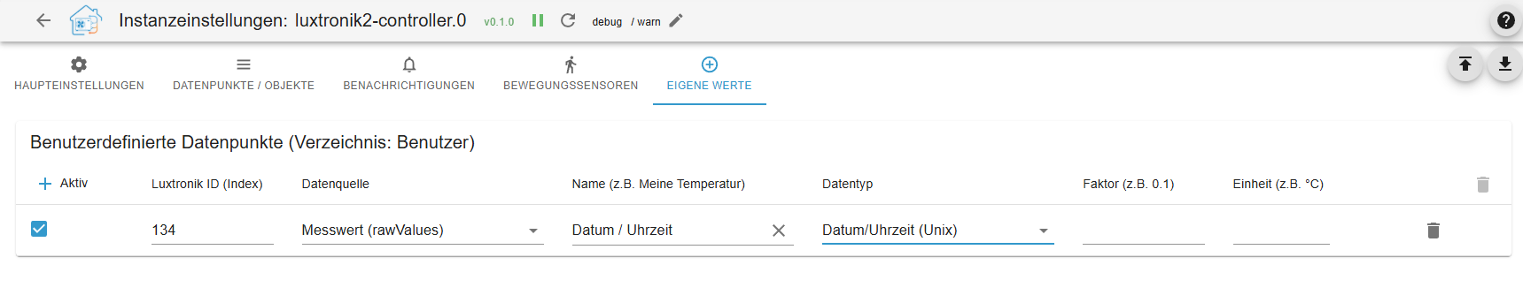

  • Benutzerdefinierte Datenpunkte: Messwerte (Index 3004) und Parameter (Index 3003) können über die Adapterkonfiguration hinzugefügt werden. Unix-Zeitstempel werden automatisch formatiert.

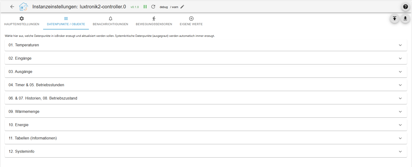

  • Automatische Objektverwaltung: Abgewählte oder gelöschte Datenpunkte und leere Ordnerstrukturen werden beim Neustart des Adapters automatisch aus ioBroker entfernt.

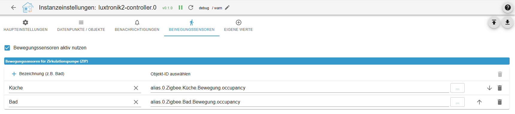

  • Bewegungsmelderkopplung: Option zur bedarfsgesteuerten Aktivierung der Umwälzpumpe über vorhandene ioBroker-Bewegungssensoren.

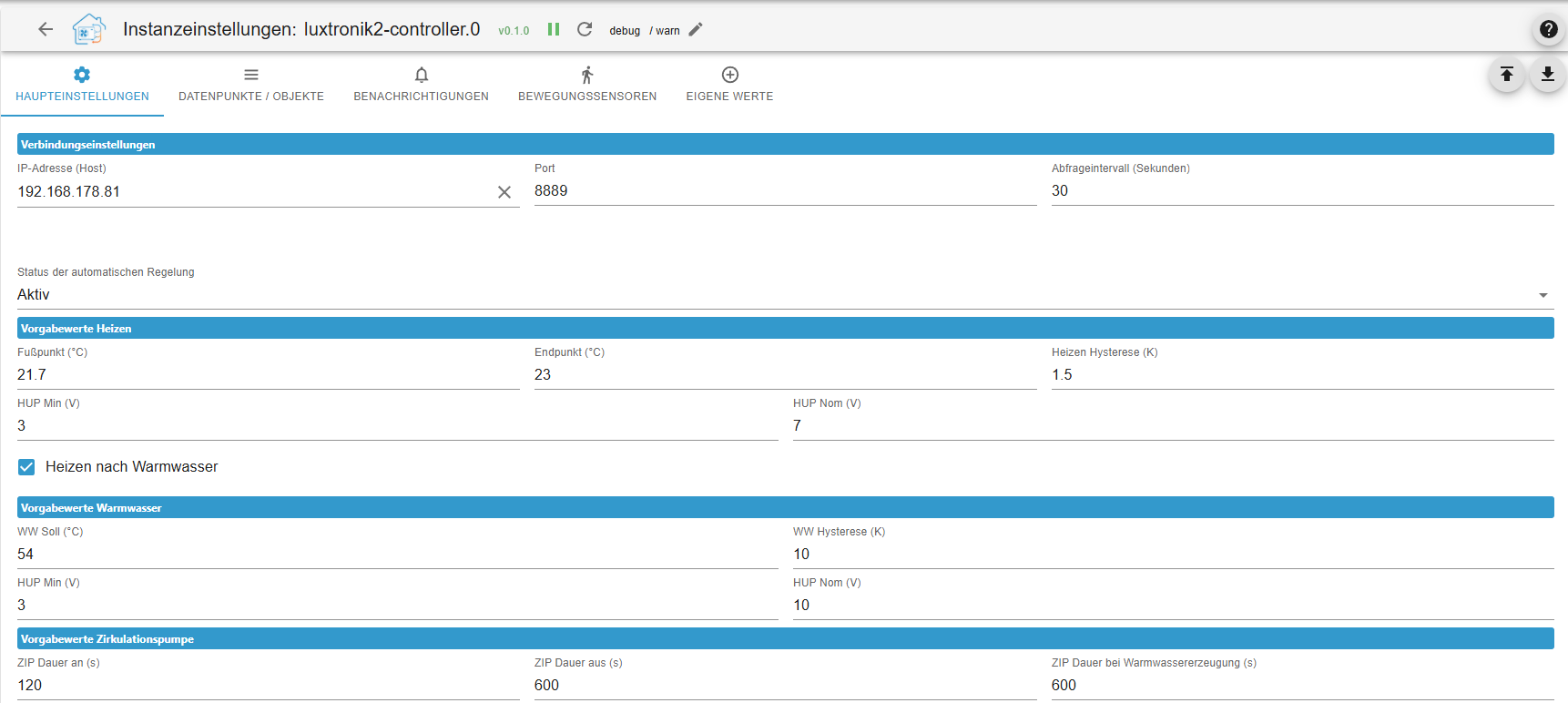

  • [Admin UI] Completely redesigned the adapter configuration interface (jsonConfig.json). Settings are now cleanly organized into logical tabs (Connection, Cycle Optimization, Idle Defaults, HUP, Circulation pump, etc.).
  • [HUP Control] Added a new dynamic hardware voltage scale factor for the heating circulating pump (HUP). Users can now toggle between factor 100 (for Firmware V2.x) and factor 10 (for Firmware V3.x) to ensure full compatibility across different hardware generations.
