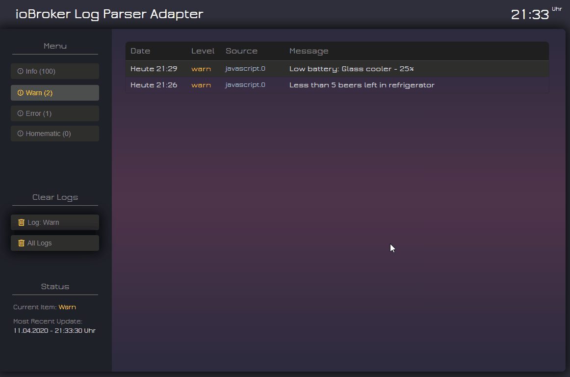

Visualisierung (Log-Ausgaben im VIS darstellen)
Hier ist ein VIS-Beispielprojekt, welches in VIS importiert werden kann: vis-project-ex_logparser-adapter.zip. Diese zip-Datei einfach herunterladen, und in VIS im Menü Setup > Projekt-Export/Import > Import auswählen, um dann entsprechend als Projekt zu importieren. Bitte beachte, dass du die Material Design Widgets benötigt, denn sonst wird das nicht richtig dargestellt.
