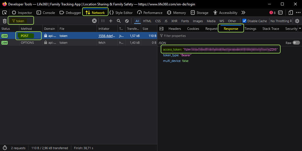

Bearer-Token (für EU-Nutzer erforderlich)
Life360 hat die passwortbasierte Anmeldung für EU-Nutzer deaktiviert. Beantragen Sie manuell ein Bearer-Token:
- Öffnen Sie https://life360.com/login in Ihrem Browser.
- Öffnen Sie die Entwicklertools Ihres Browsers (F12) und wechseln Sie zur Registerkarte Netzwerk.
- Geben Sie Ihre E-Mail-Adresse ein und klicken Sie auf Weiter.
- Geben Sie den an Ihre E-Mail-Adresse gesendeten Einmalcode ein.
- Suchen Sie die POST-Anfrage mit dem Namen
token(OPTIONS ignorieren). - Kopieren Sie in Vorschau / Antwort den Wert von
access_token. - Fügen Sie es in das Feld Bearer-Token in der Adapterkonfiguration ein.
Hinweis: Geben Sie das Token OHNE das Wort „Bearer“, OHNE Leerzeichen und OHNE Anführungszeichen ein!
Hinweis: Tokens sind lange gültig (in der Regel mehrere Monate). Nach Ablauf der Gültigkeitsdauer wird im Adapterprotokoll ein Verbindungsfehler angezeigt. Wiederholen Sie die oben genannten Schritte, um ein neues Token zu erhalten.
