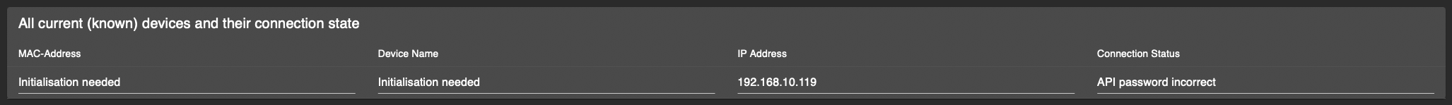

На вкладке «Устройства» отображаются все известные на данный момент устройства; вы можете либо дождаться автоматического обнаружения устройств (в настоящее время эта функция отключена, см. #175), либо добавить их вручную, указав их IP-адрес и учетные данные.
Вкладка «Устройства»
[!NOTE] Кнопки для добавления/изменения/удаления устройств и загрузки таблицы устройств доступны только при работающем адаптере! Необходимо обновить таблицу устройств вручную, нажав кнопку «Обновить обзор устройств». После этого отобразятся все устройства и их состояние подключения.
Пожалуйста, введите IP-адрес (если устройство уже известно, выберите его из выпадающего списка) и выберите соответствующие действия:
  • Добавить/изменить устройства
    • Отправит IP-адрес и учетные данные на серверную часть и попытается установить соединение.
    • Если предоставлен ключ шифрования, пароль API игнорируется, пожалуйста, убедитесь в правильности конфигурации YAML!
  • Удалить устройство
    • Отправлю сообщение на серверную часть для удаления этого устройства.
[!ПРЕДУПРЕЖДЕНИЕ] Это действие удалит выбранное устройство и все связанные с ним состояния из ioBroker!
[!NOTE] После добавления устройства будет отображаться сообщение об успешном или ошибочном добавлении. Вы можете обновить таблицу, чтобы отобразить текущие устройства и их статус подключения.
DevicesErrorУстройства OK
Если соединение установлено успешно, устройство будет инициализировано, и будут созданы все связанные состояния для управления его атрибутами.
При внесении любых изменений в конфигурацию YAML перезагрузка ESP приведет к разрыву соединения и установлению нового.
В ходе этого процесса состояния, которые больше не являются частью конфигурации YAML, будут автоматически удалены.
Устройства в порядке
